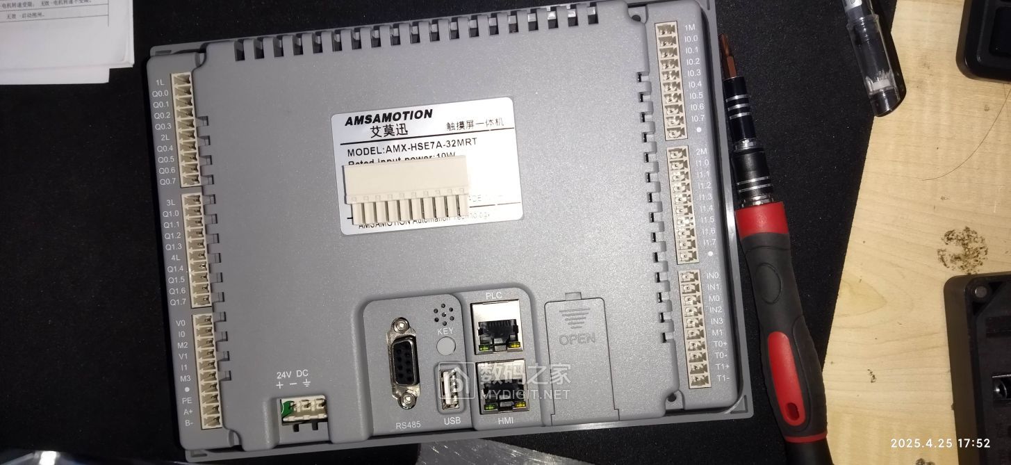

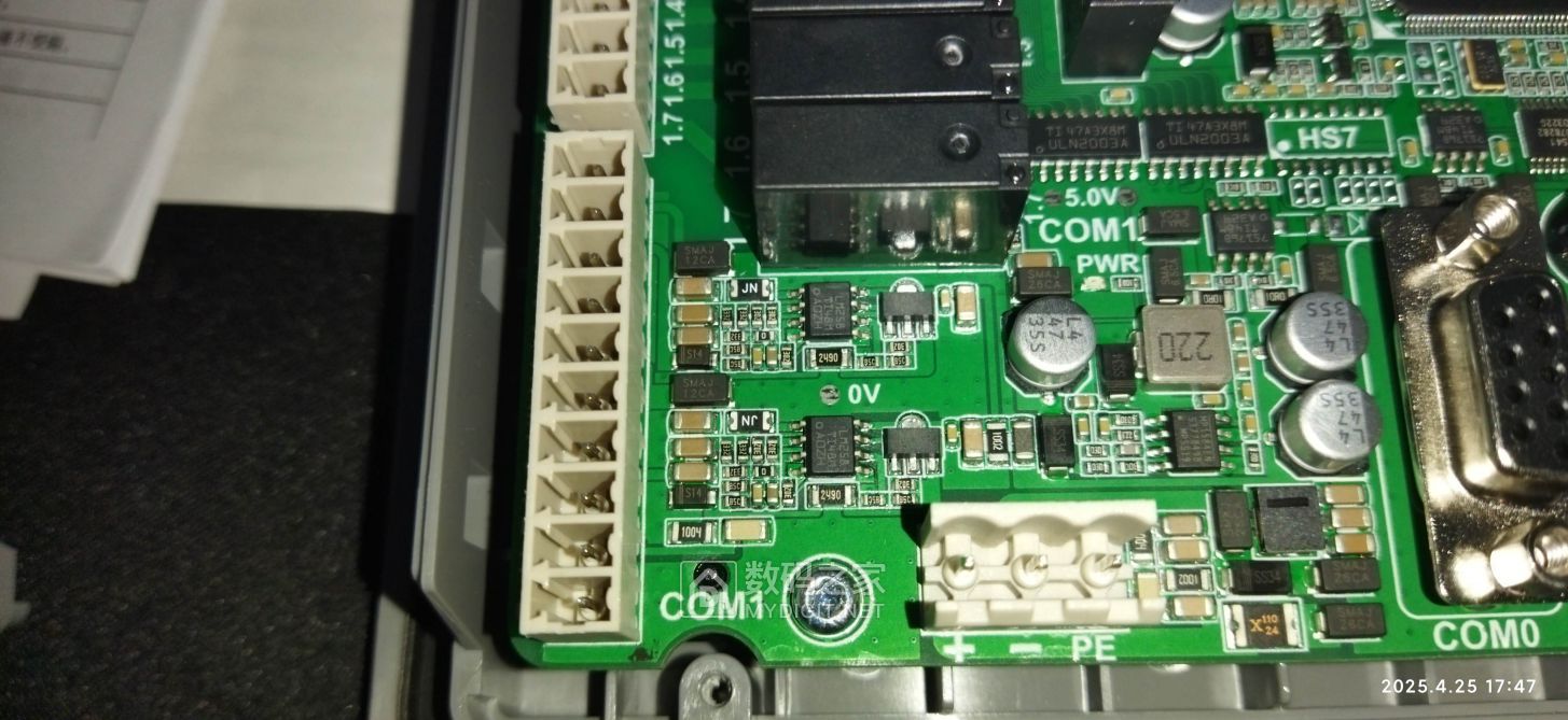

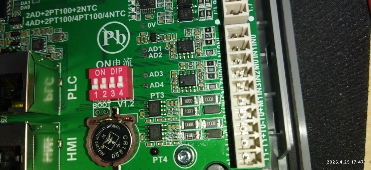

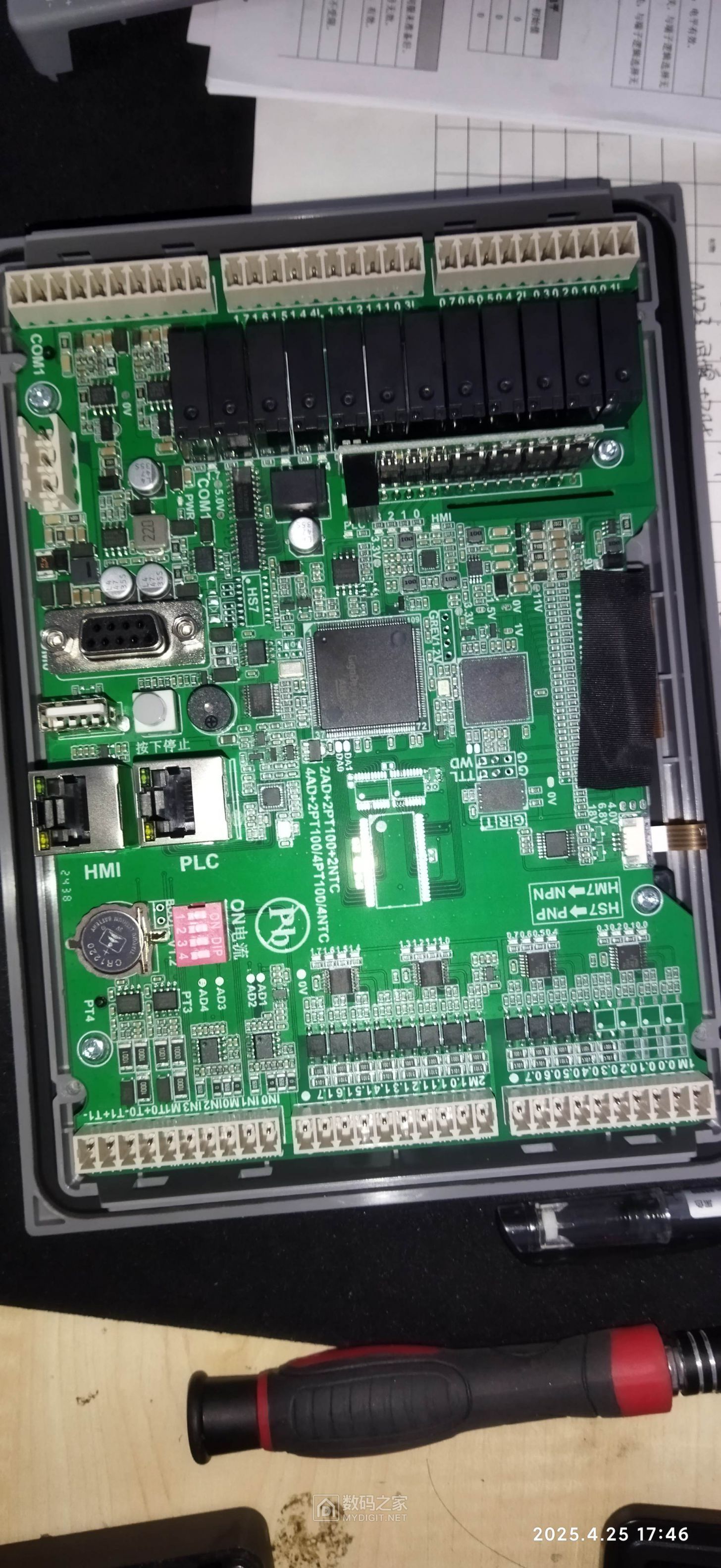

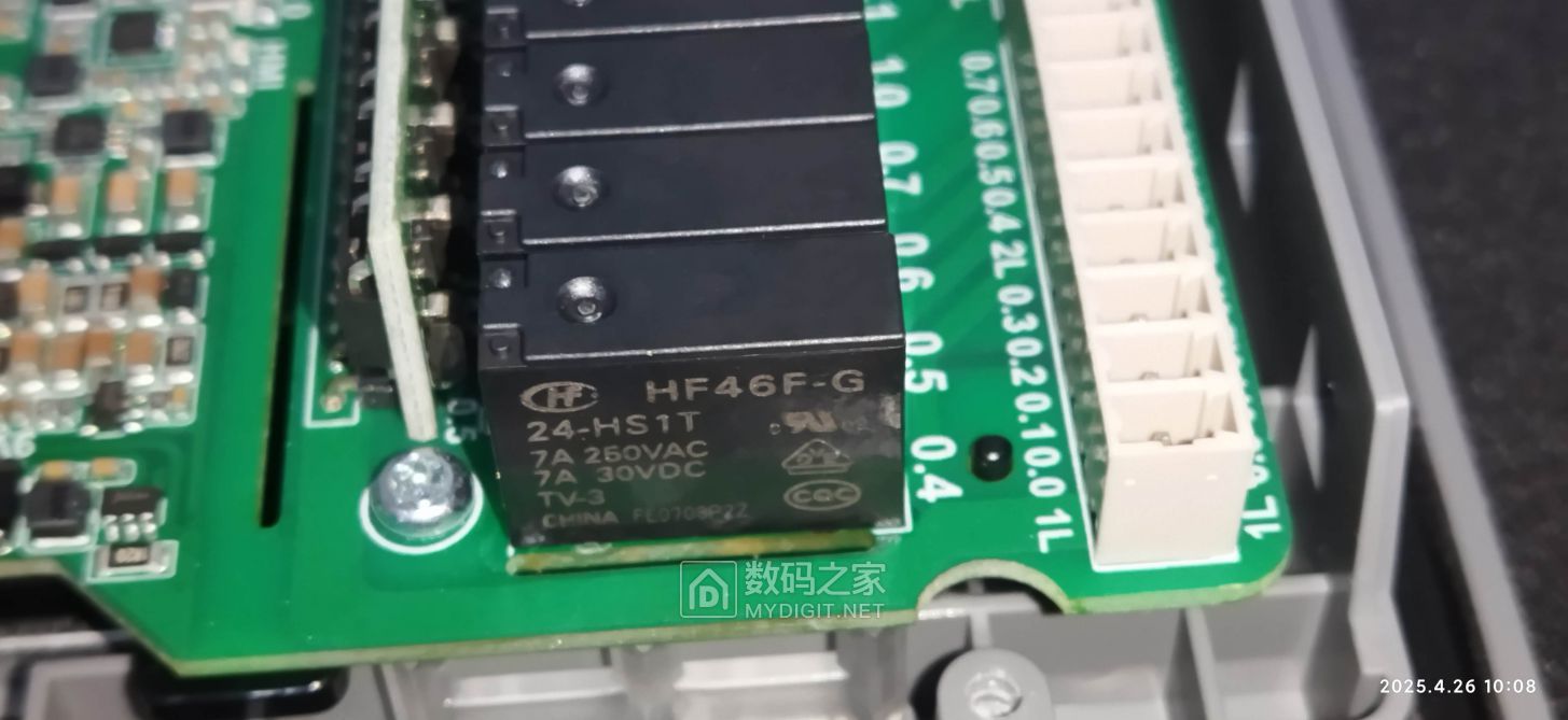

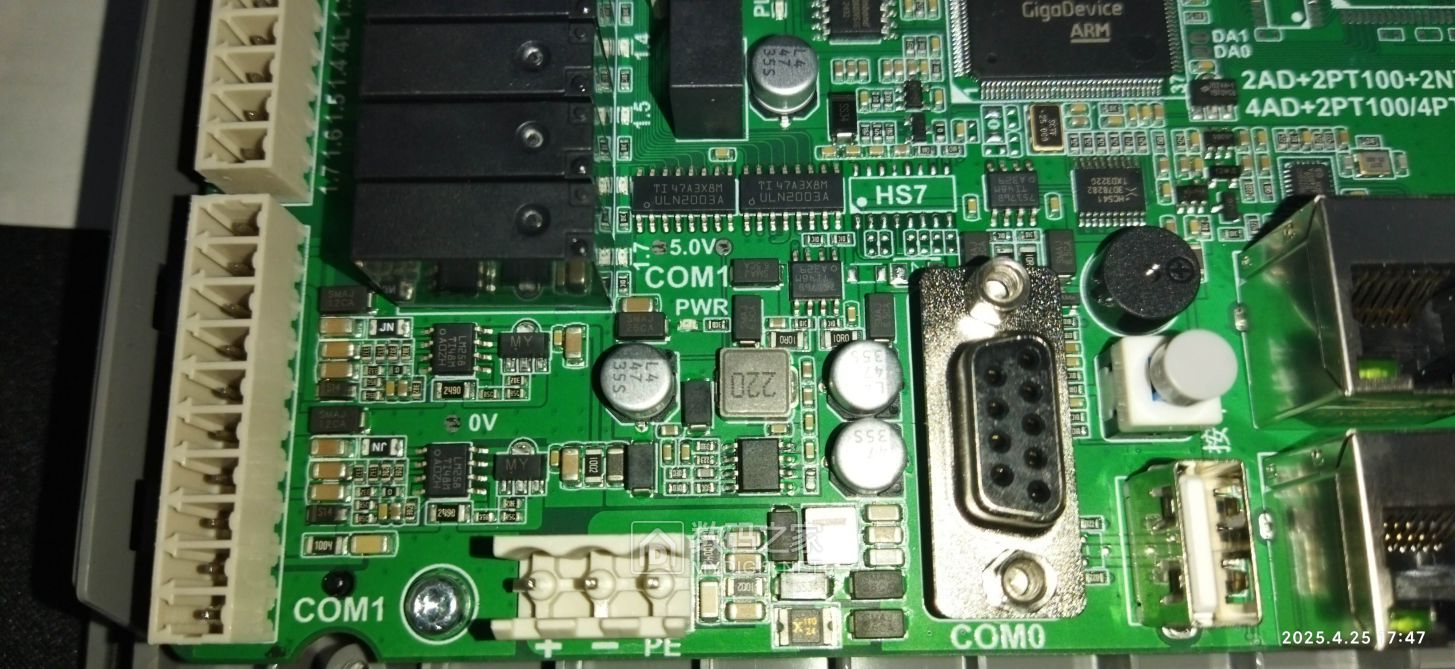

[照明] 拆解带模拟量温度的艾莫迅工业触摸屏PLC一体机
发表于 2025-4-29 07:58:47 | 显示全部楼层 |阅读模式

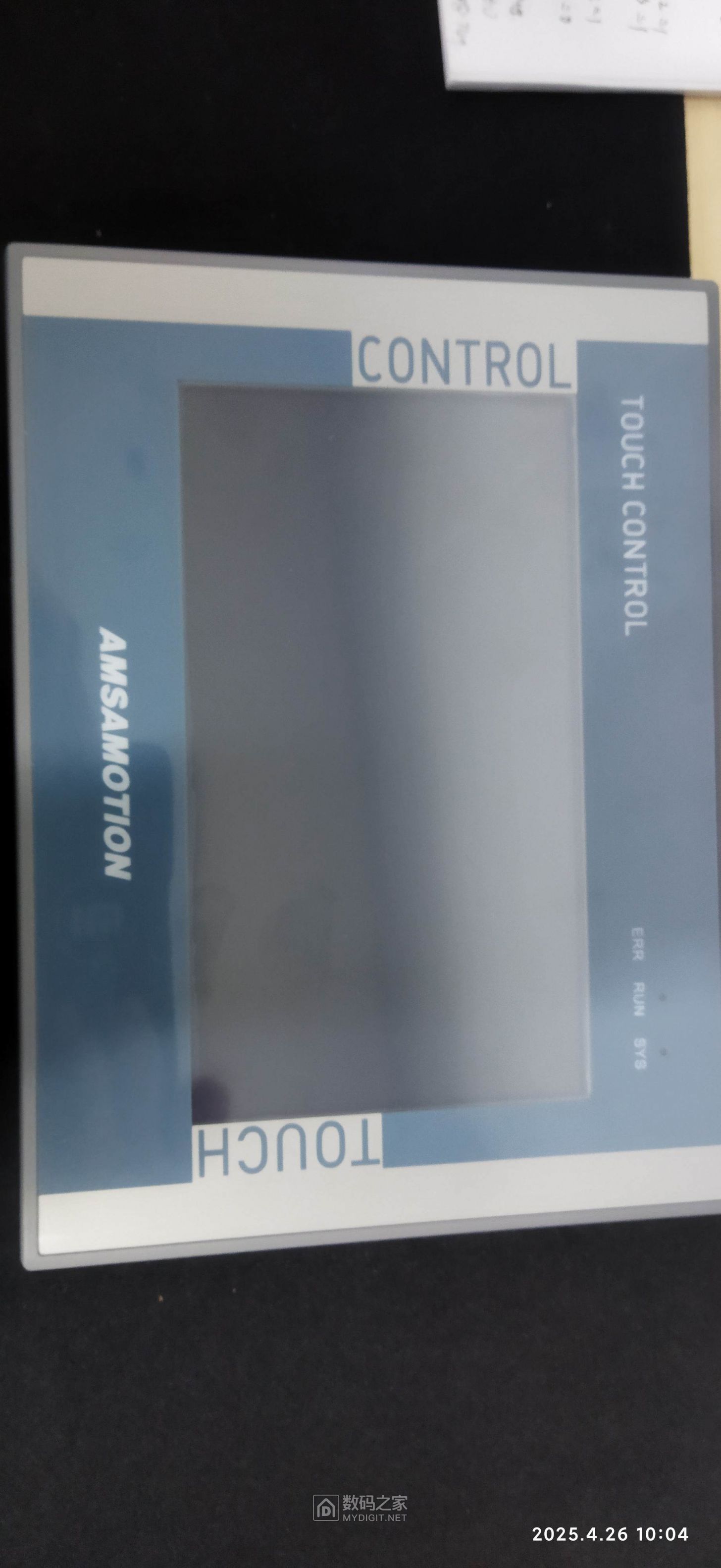

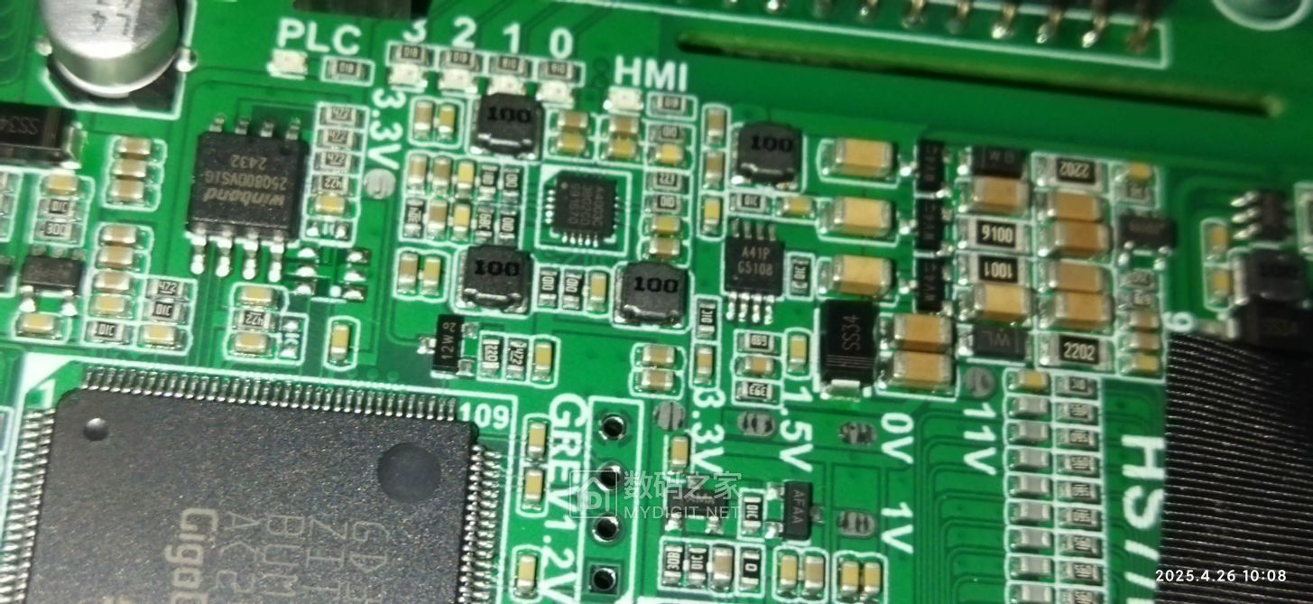

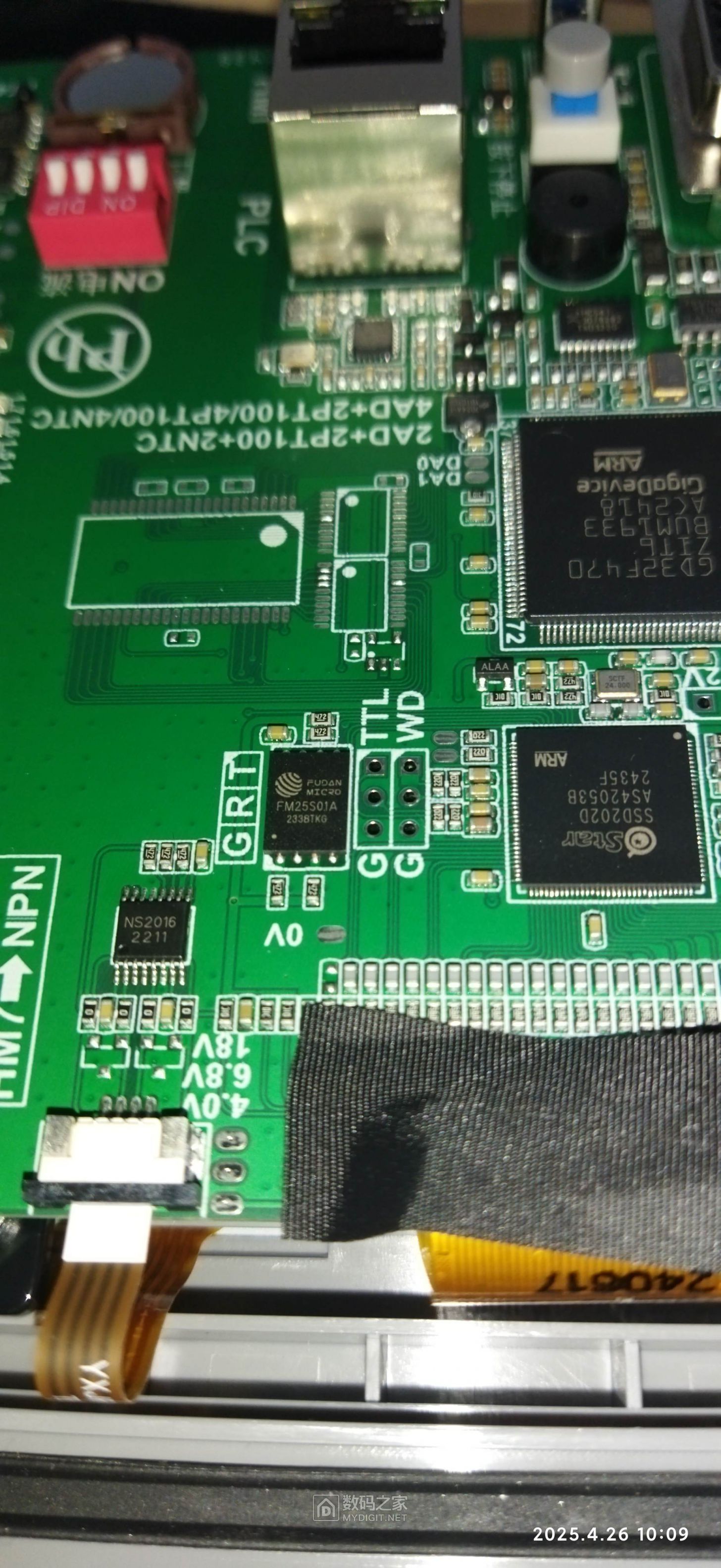

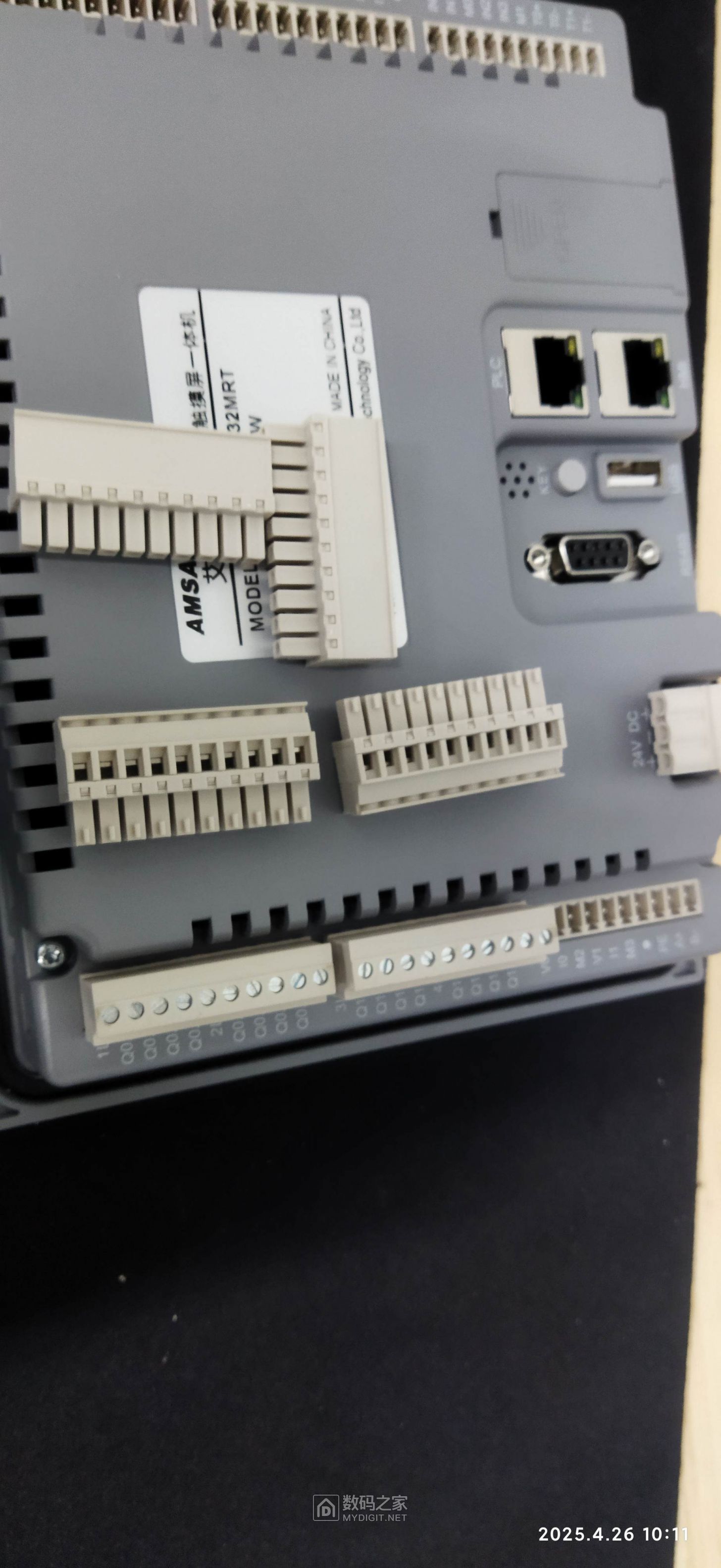

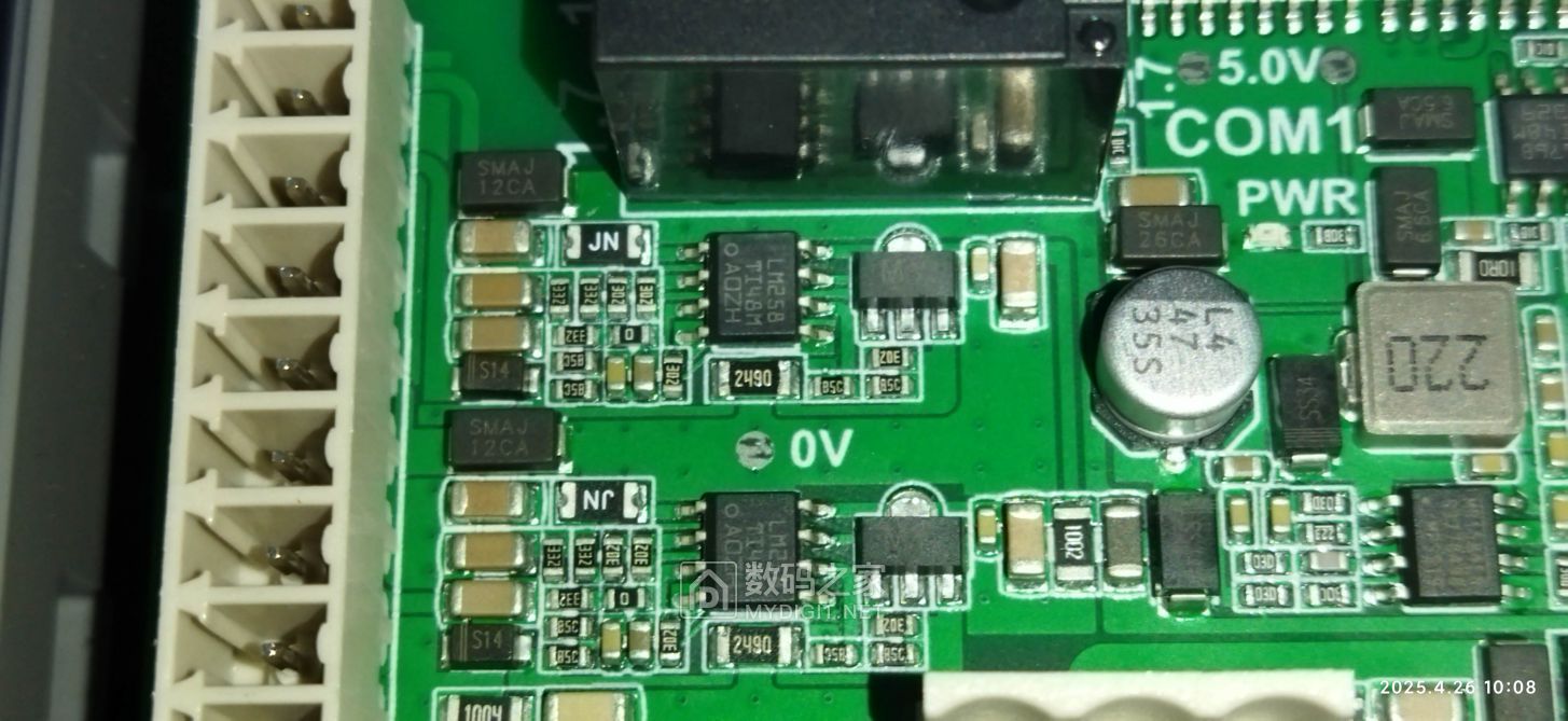

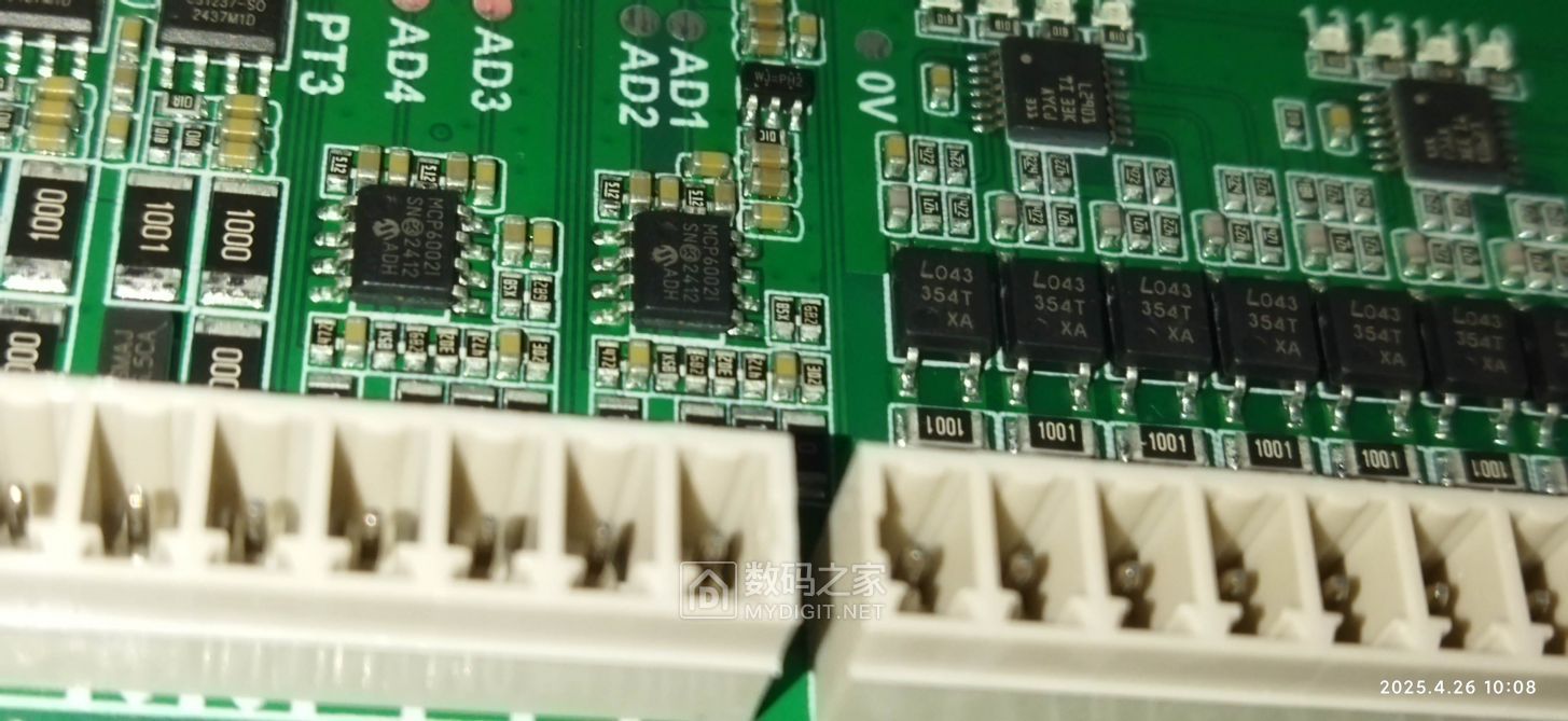

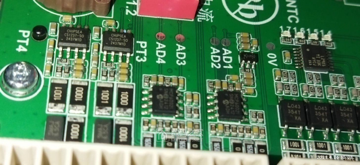

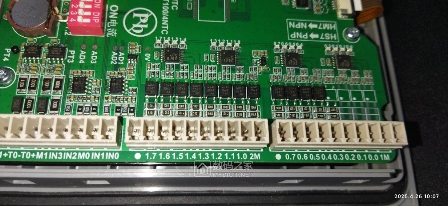

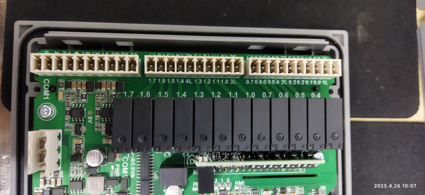

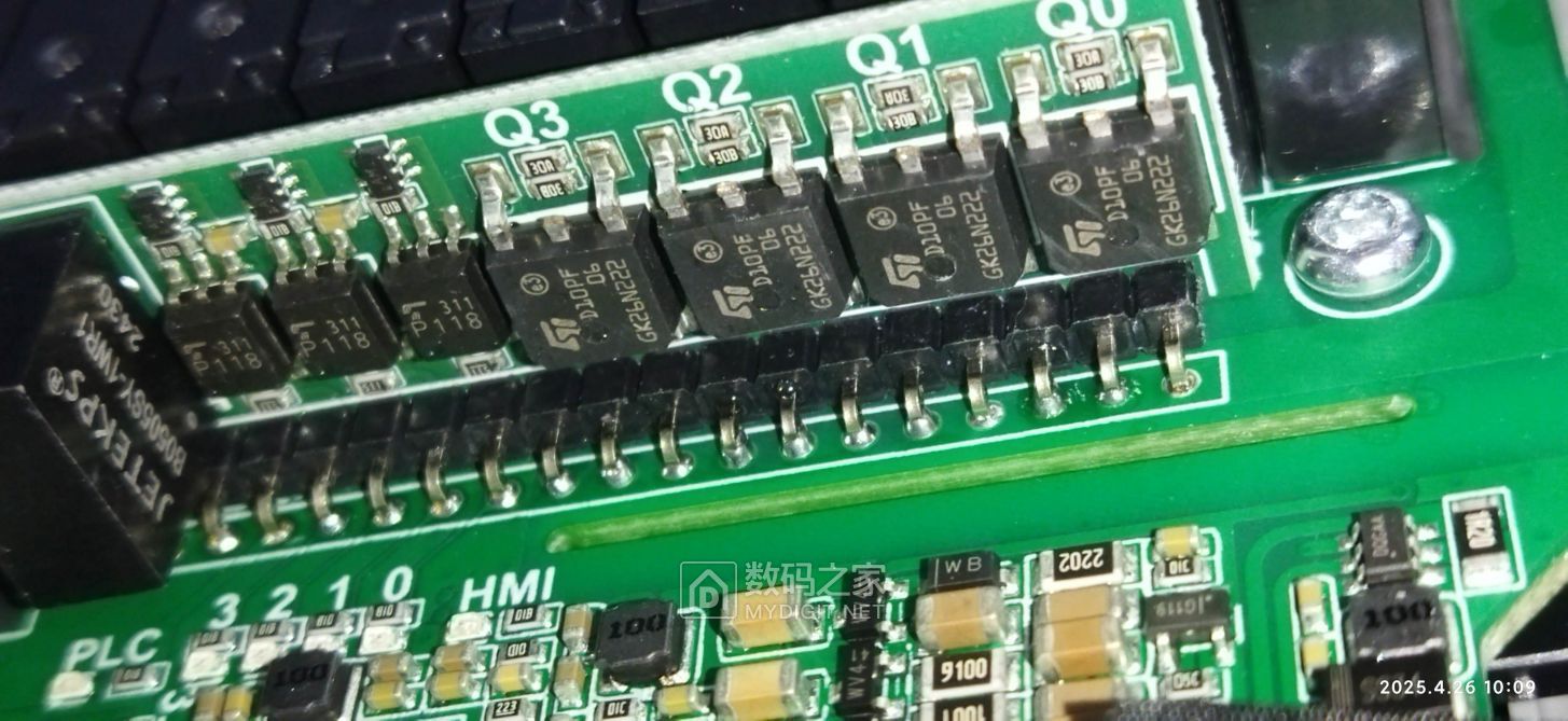

AMSAMOTION AMX-HSE7A-32MRT,新的,功能比较多。超薄设计。触摸屏plc控制做到一块板上了。输出带了4路晶体管和继电器输出。4路模拟量输入2了模拟量输出。2路pt100输入。2个网口通讯。
