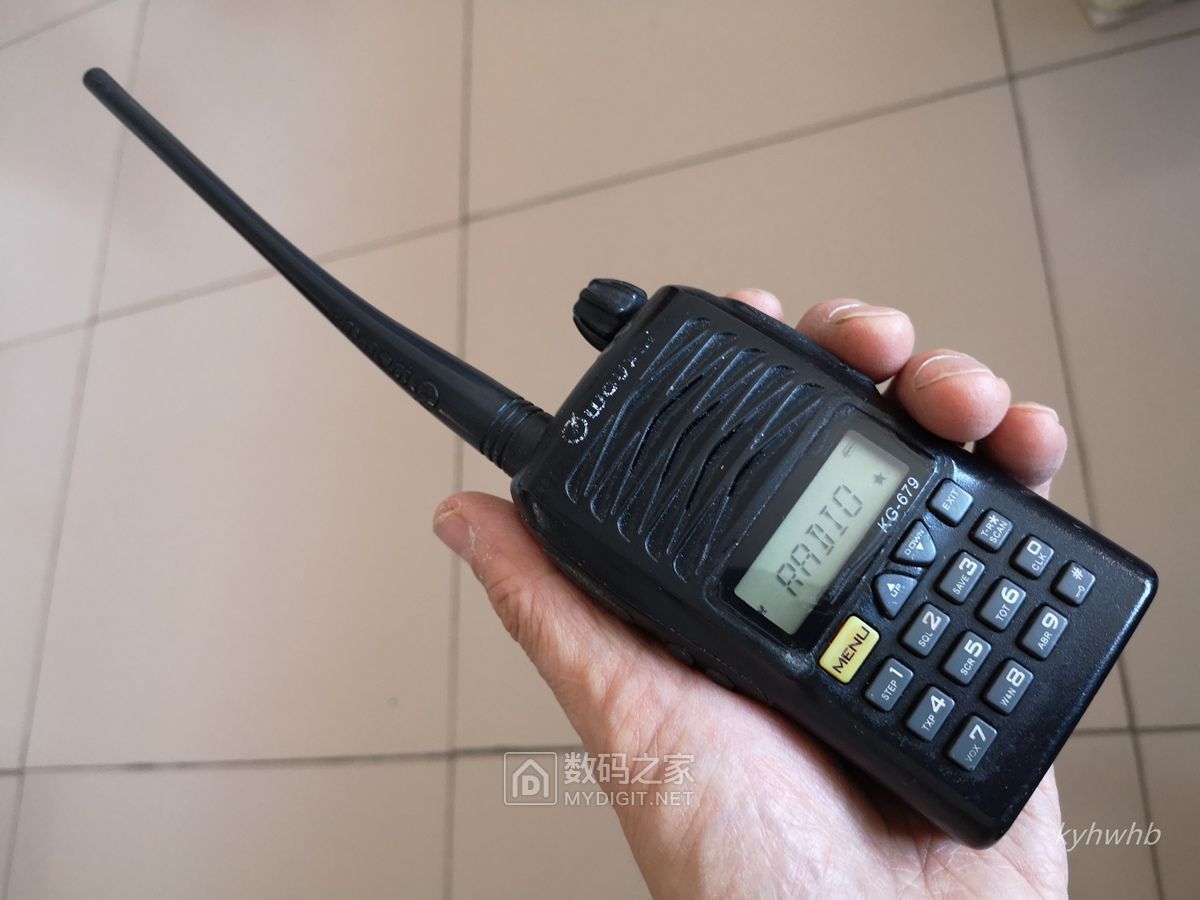

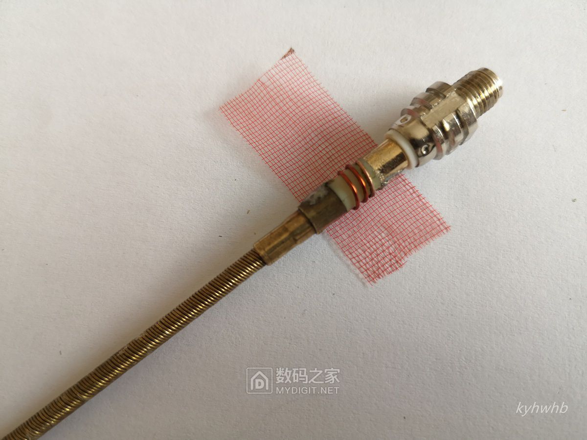

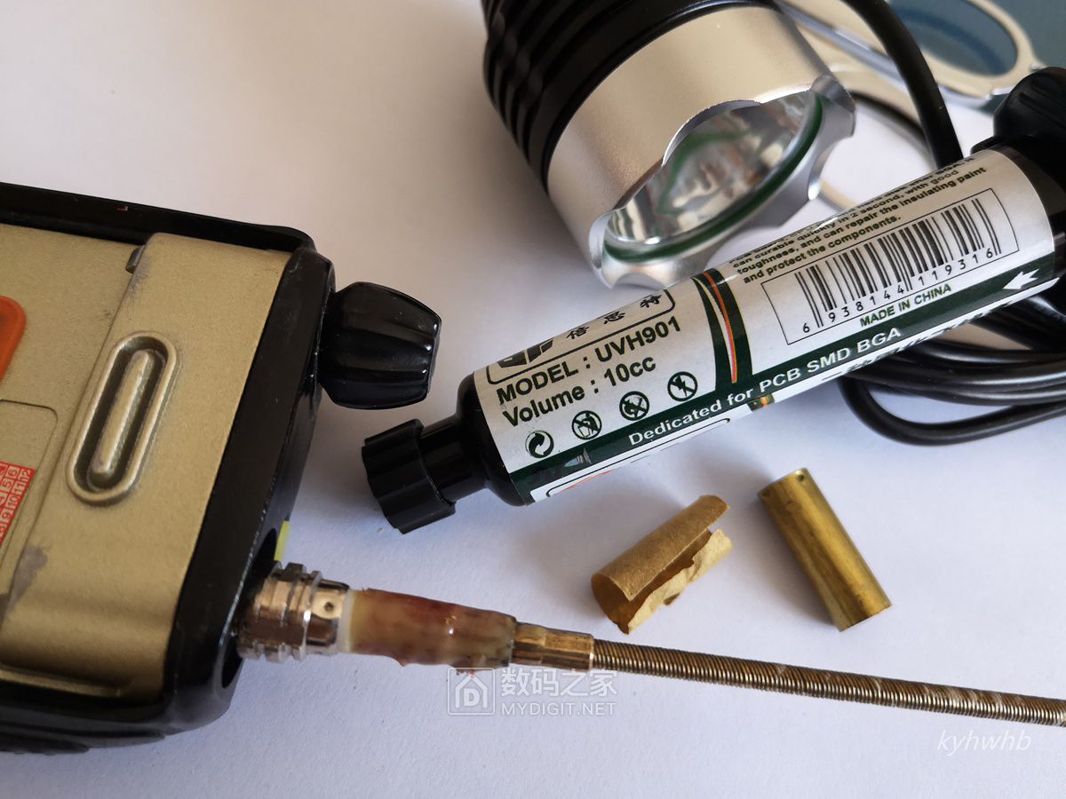

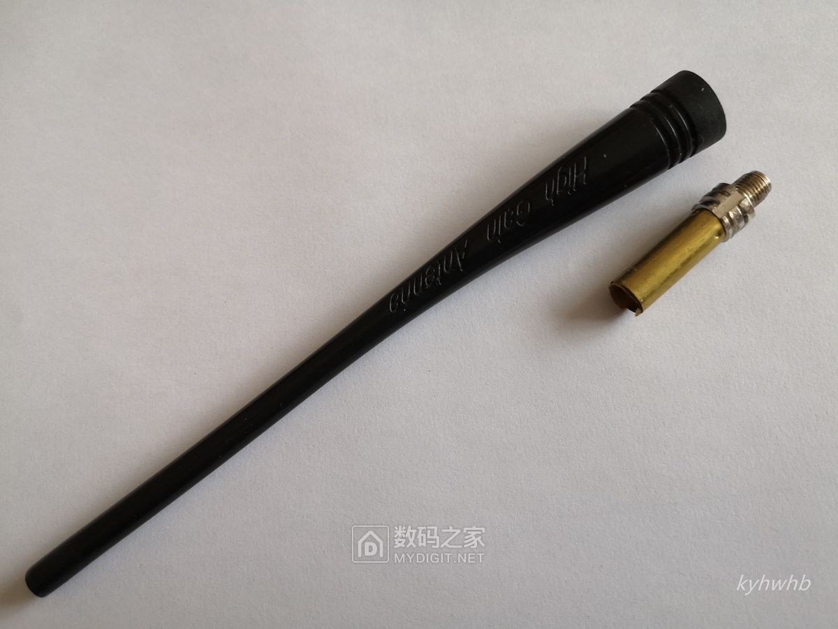

   欧讯KG-679对讲机天线性能不良,尝试拆修一下

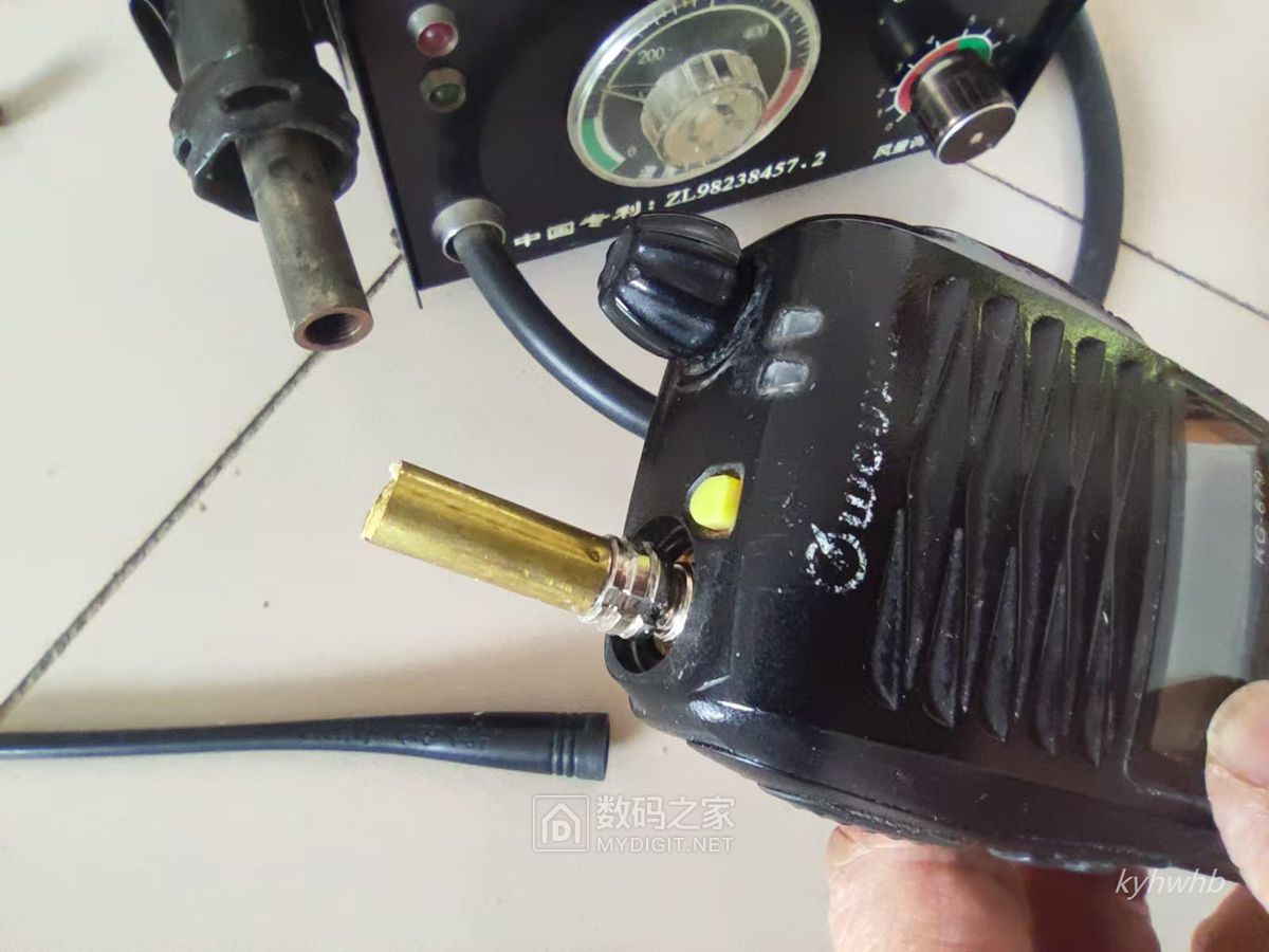

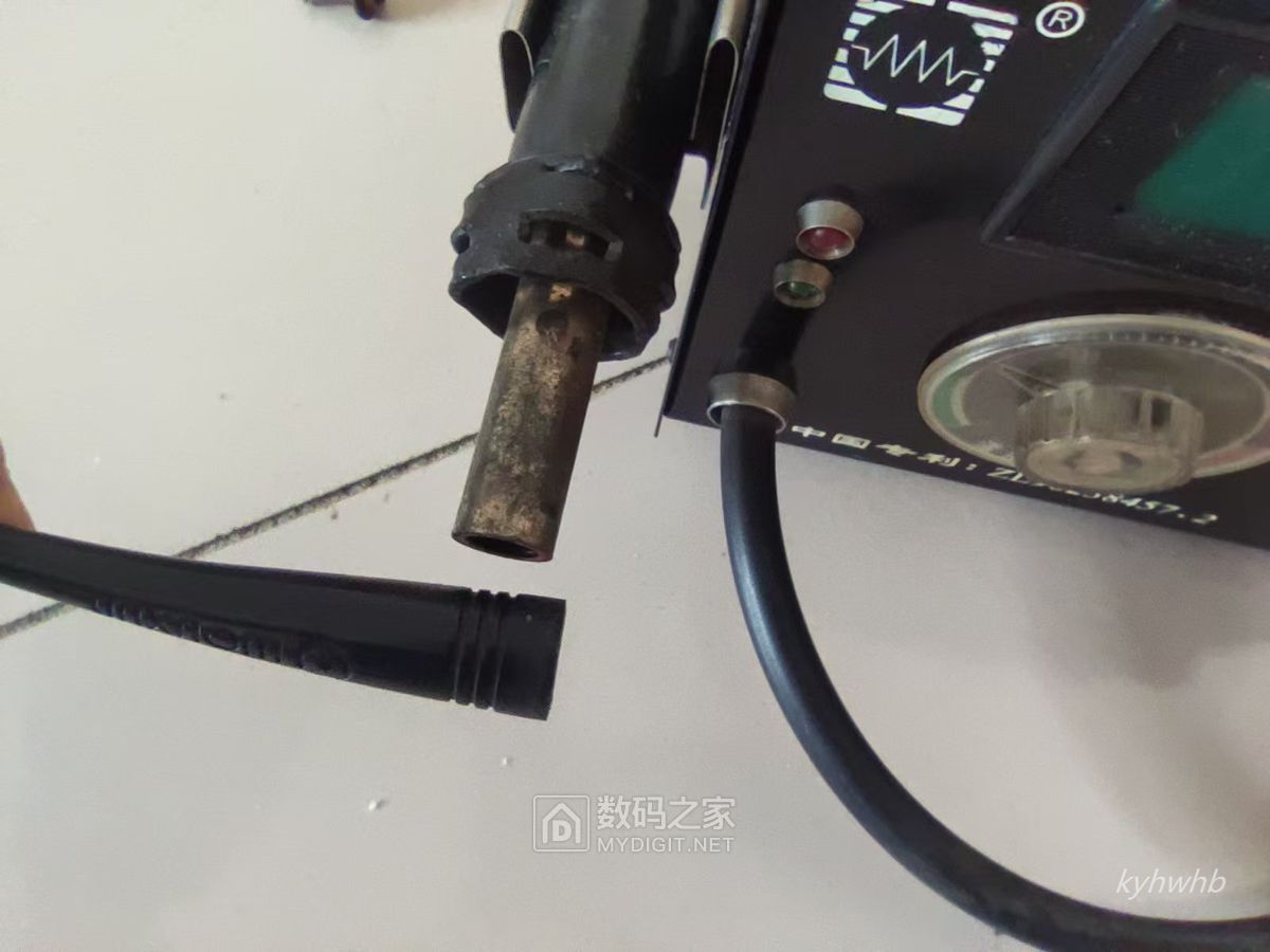

热风枪烤几分钟,大概150°左右吧
然后装到对讲机上拉动
脱节了

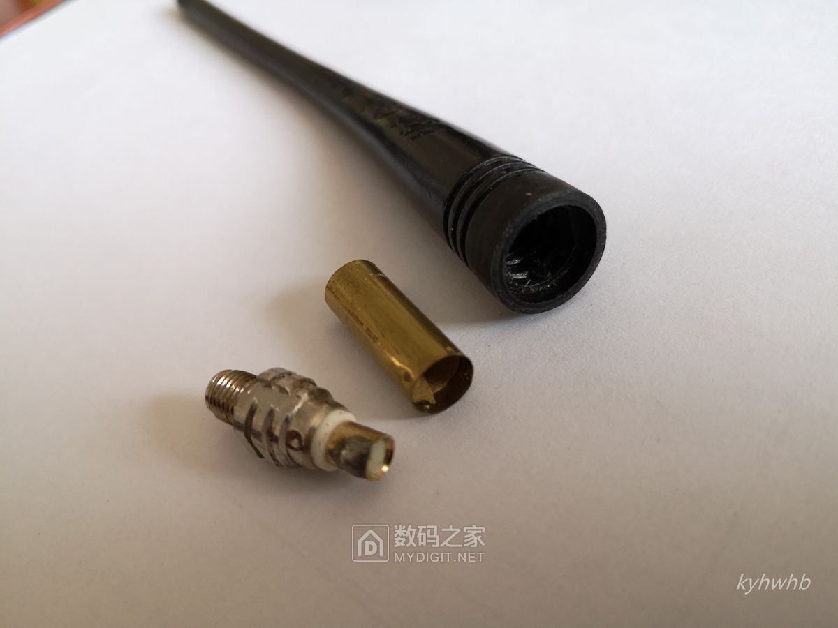

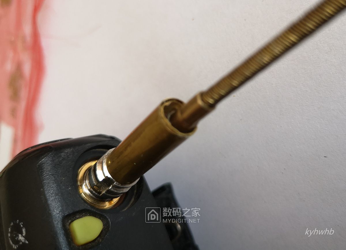

黄铜套管与天线芯是构成小电容吗?

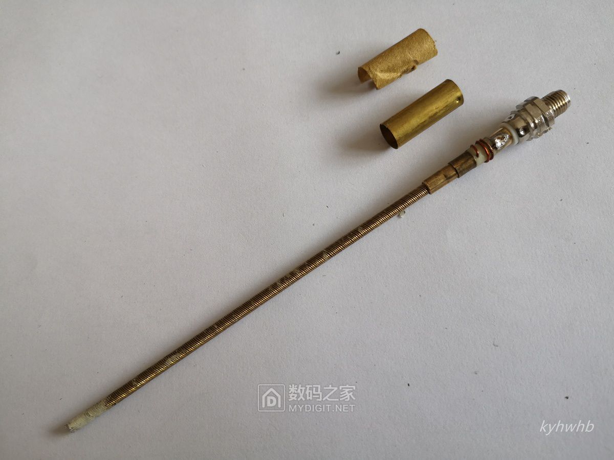

拉出天线芯

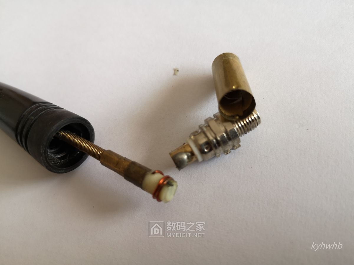

断开脱焊了

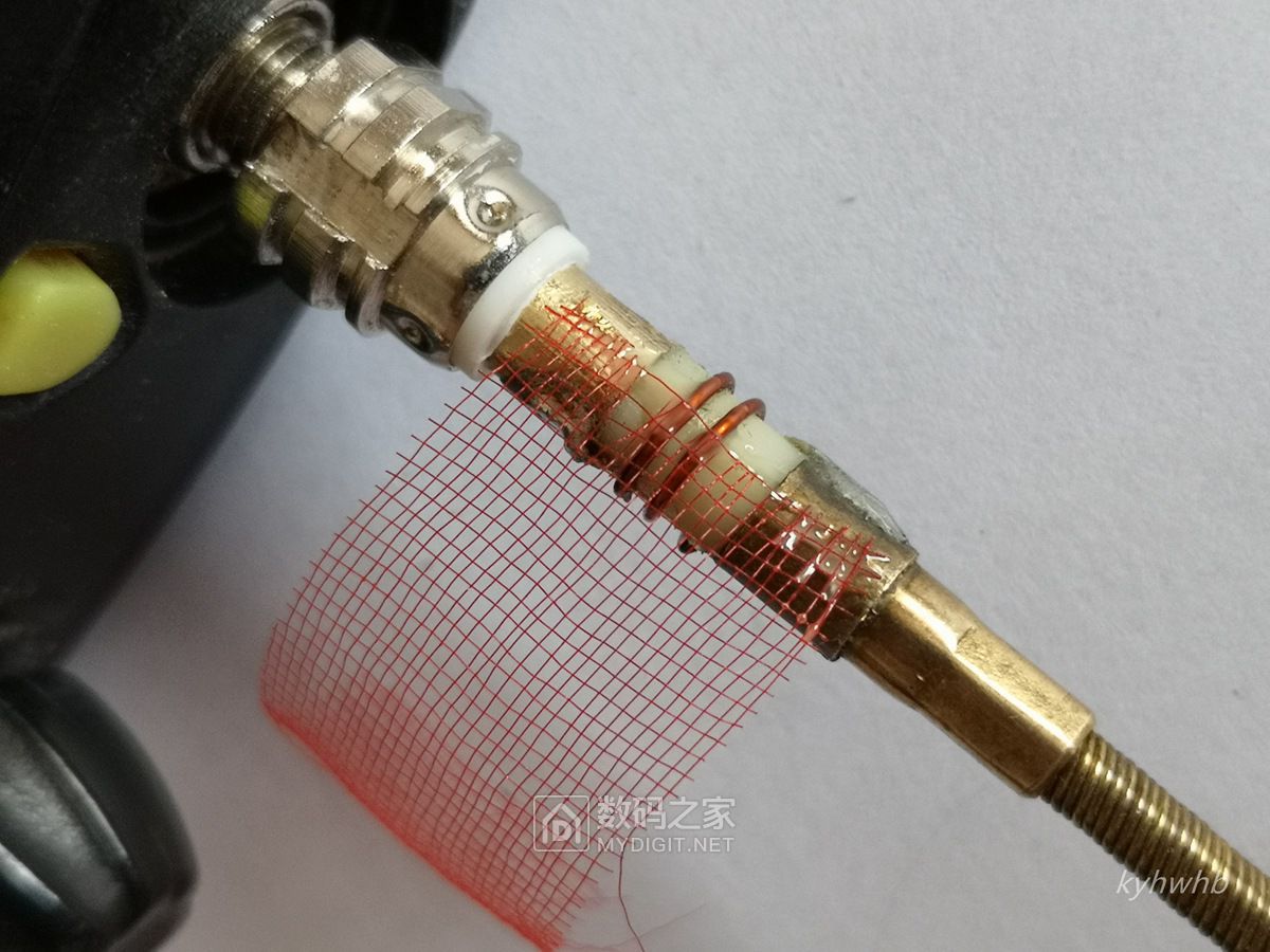

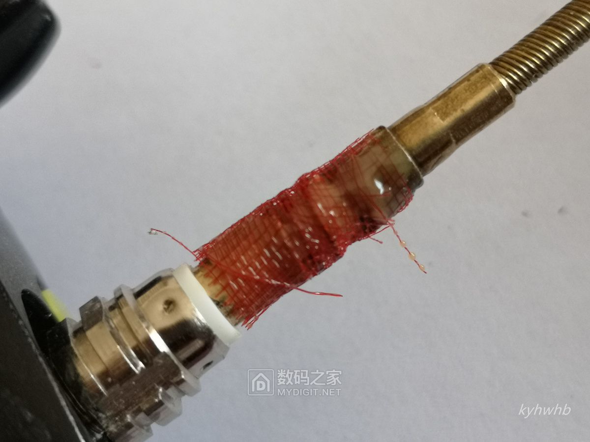

焊起并502粘合
准备打个绷带
UV胶先固定一端
然后缠绕继续胶合
最后五次涂胶固化
安装铜套,偏的
暂时应急这样用吧

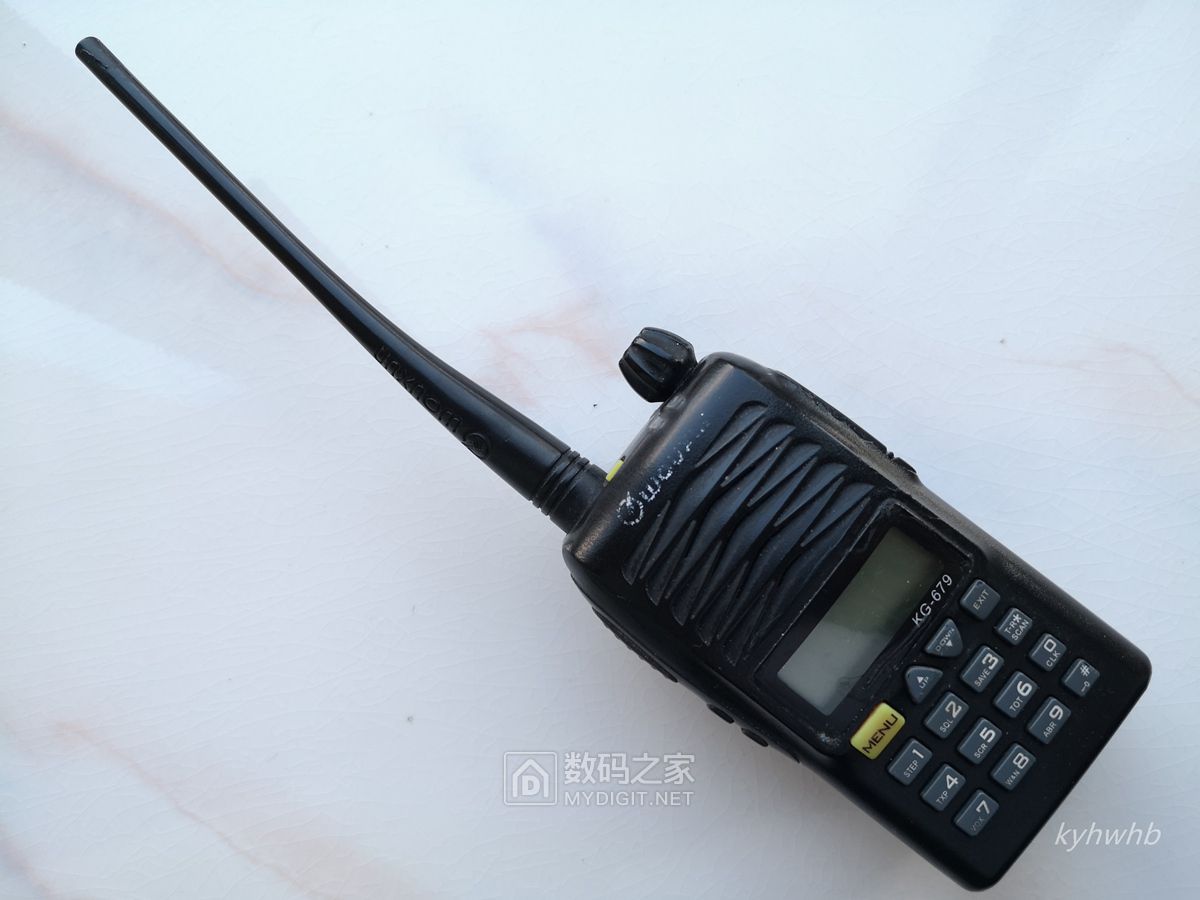

装上天线外套上机测试正常
