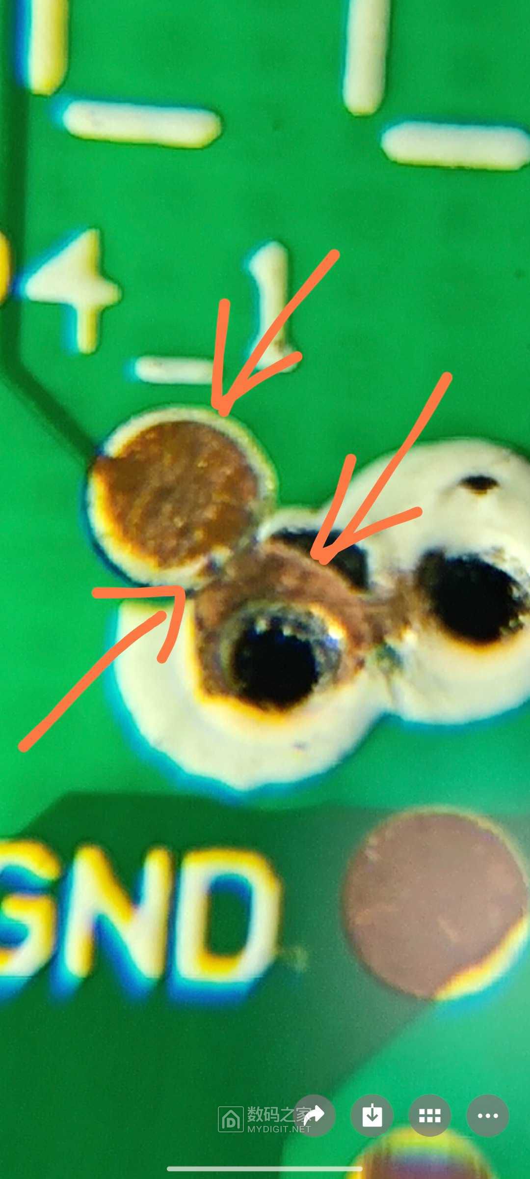

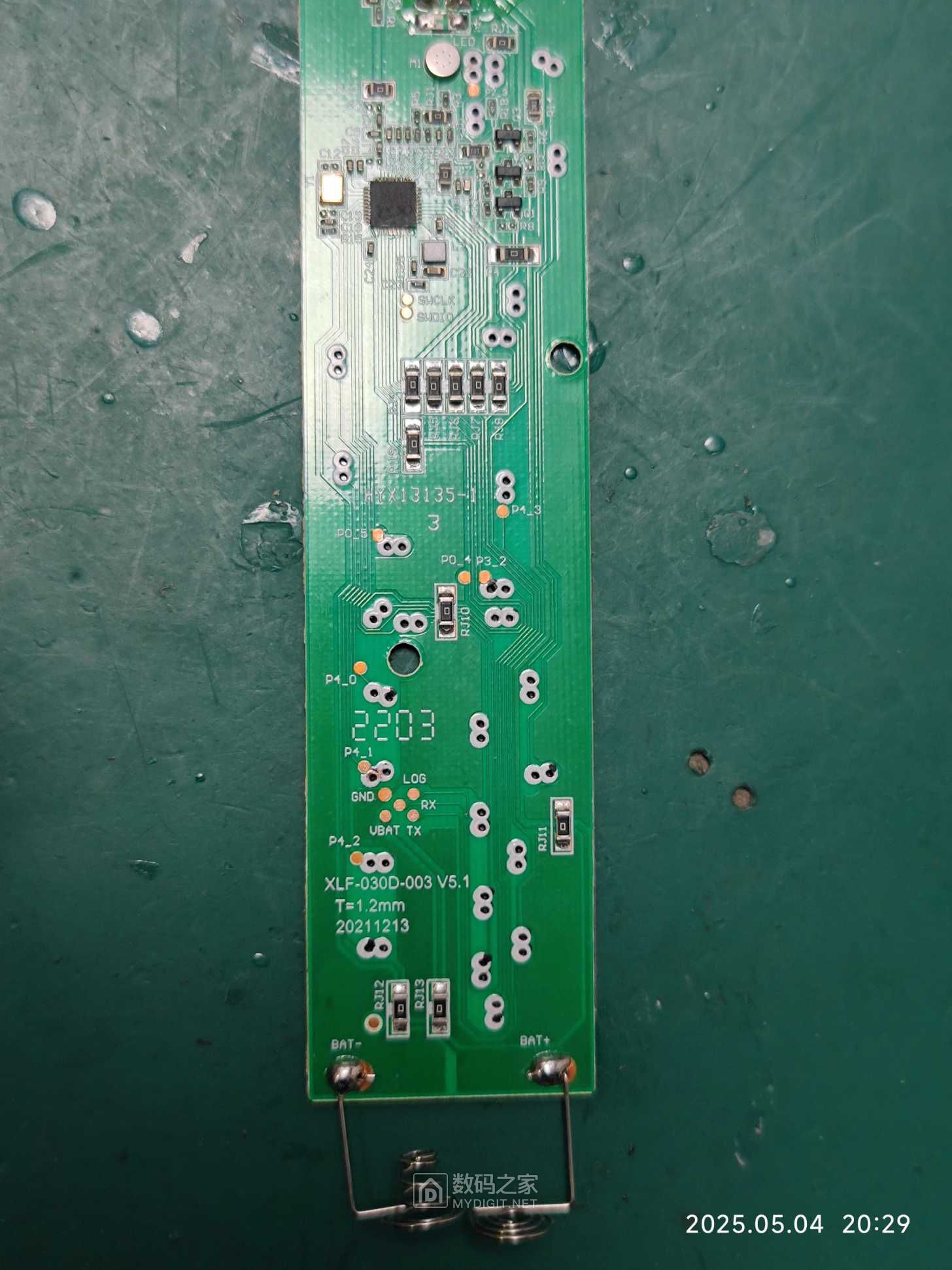

故障为所有按键失灵无法使用,安装电池后指示灯常亮后熄灭。无法重新配对蓝牙,但电视显示配对成功,遥控器已唤醒。拆开后盖发现电池漏液腐蚀电路板,清洗板子后其他按键正常,确认键和数字1-4没有反应,最后检查是主板腐蚀导致,至此维修完成。
