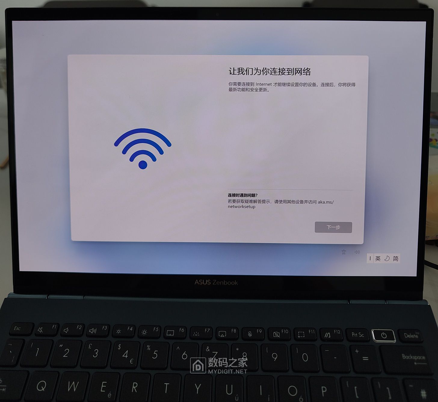

这部华硕灵耀ZenBook S13/UM5302L笔电(不带有线网口)在重新安装Windows11操作系统时卡在了连接网络界面,无法进行下一步也无法退出,提示需要连接到internet才能继续设置设备。
这是因为安装程序没有找到网卡驱动程序,我们可以按Shift+10打开命令窗口,通过手动下载驱动安装,但是这个方法有一定的技术要求。或者跳过/参考这帖。

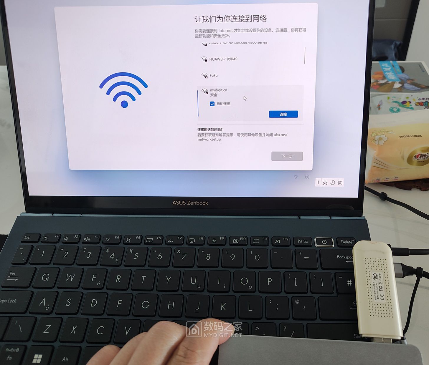

更简单的办法,我从角落里找到了一个早期的USB网卡(不要太新款的/以免系统没有自带驱动),插上去后,系统自动识别到了无线网卡,输入WiFi密码连接后就可以点击下一步正常安装系统了,系统设置完成后就可以把USB网卡拔掉,这时原来的网卡驱动也会自己安装好。
