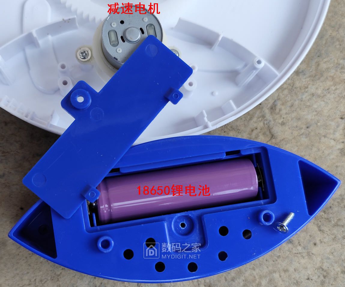

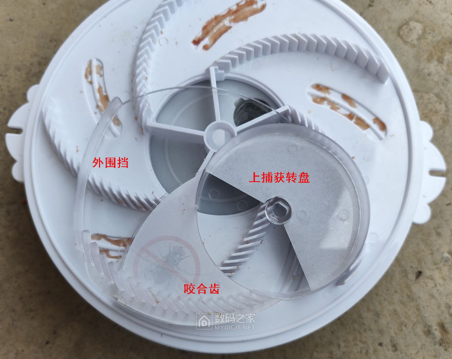

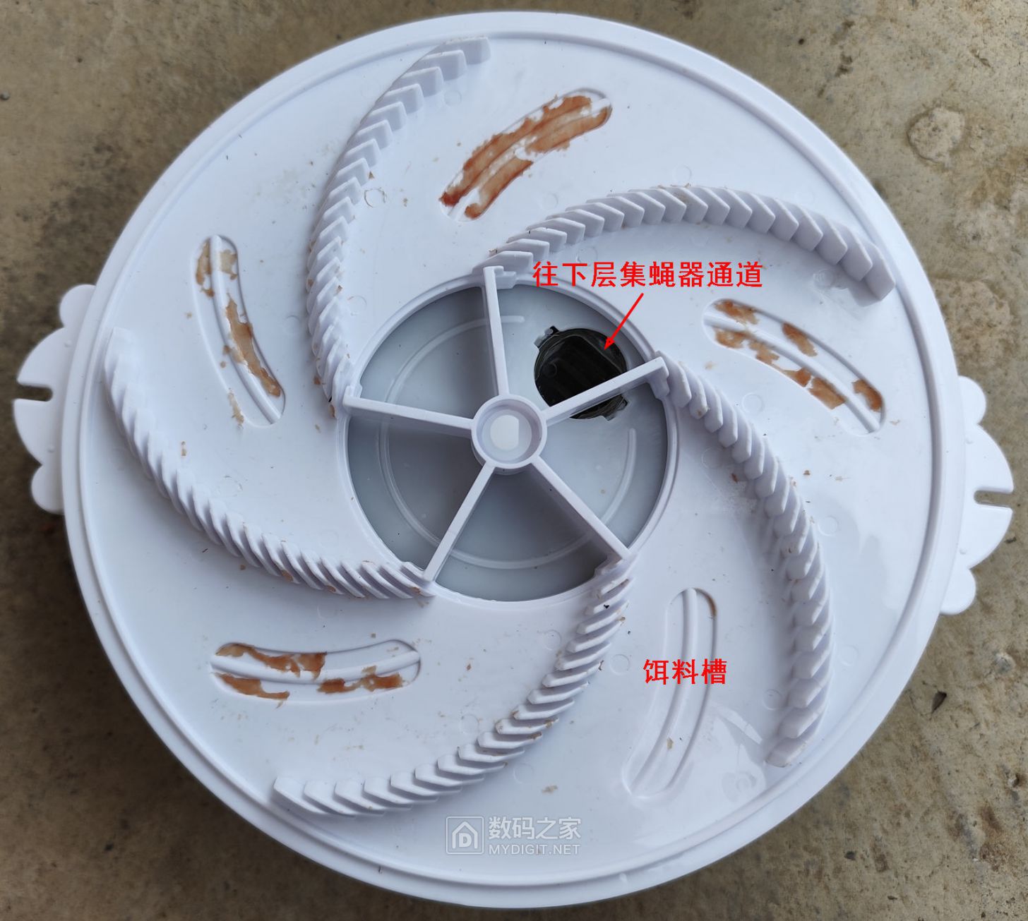

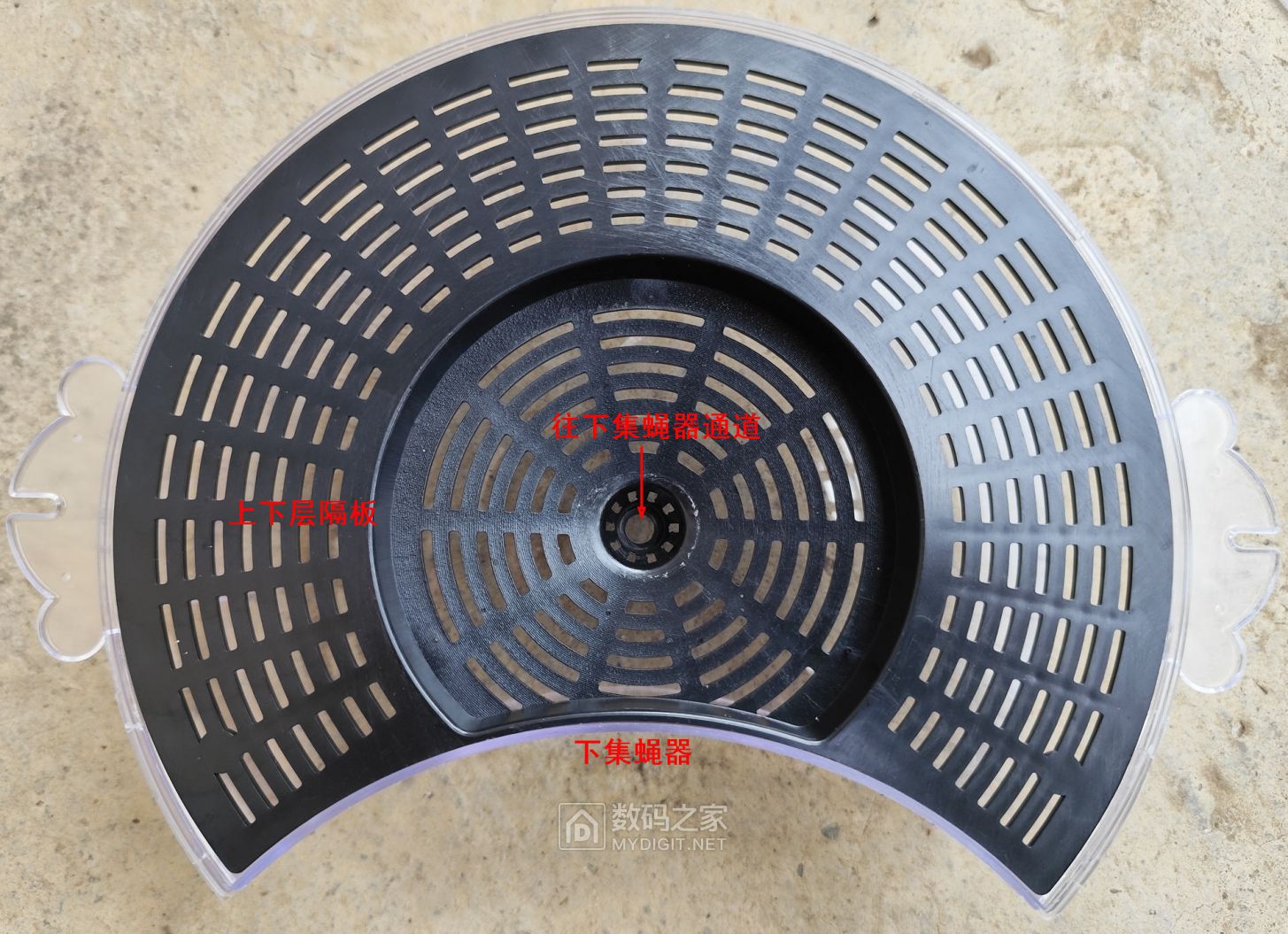

这个捕蝇器由一个减速电机驱动上转盘慢慢转动,再不引起苍蝇警觉的情况下由上转盘外围挡封闭苍蝇逃生通道,两组由外至内半径逐渐缩小的咬合齿互相咬合时苍蝇被驱赶到中间集蝇器,转至上下集蝇器通孔位置时,苍蝇自主或被驱赶至下层集蝇器。
这个捕蝇器使用一节18650电池供电,拆开发现,充电口和电池之间是直通的,没有任何充放电控制电路,如果使用没有保护板的电池,会由过充、过放问题,配的这颗电池好像带了保护板,少电时,输出1A的充电器充电电流只有0.1A。

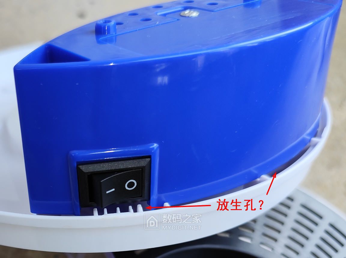

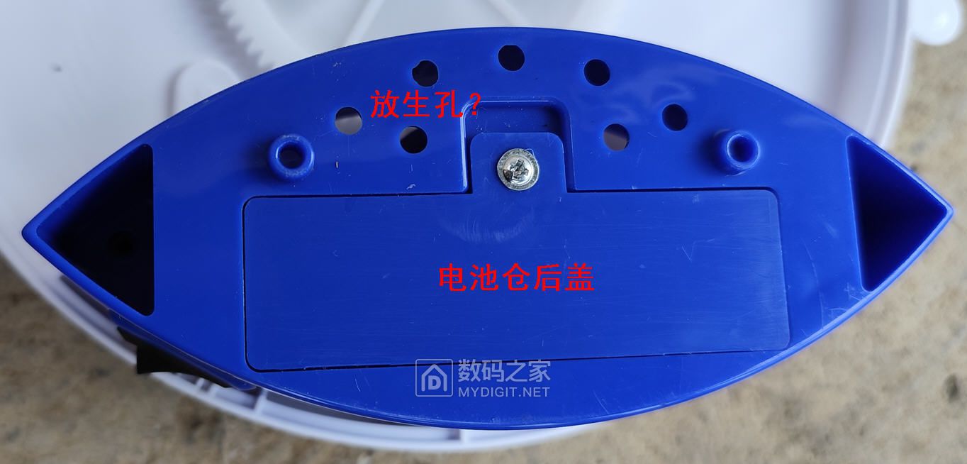

使用体验:捕蝇很容易,大部分苍蝇几乎没有意识要逃跑,不过,一些设计缺陷导致捕蝇战果几乎为0(试用一天,守候眼见捕获不下20只,第二天,集蝇器里只有一只饿死的苍蝇):电池仓后面有一些孔,孔径很大,苍蝇很容易从这些孔钻出来;电池仓后面,尤其是开关后面的缝隙过大,苍蝇很容易从那里钻出来。补救措施:下面的孔用电工胶布封住,侧面的缝用热熔胶封住。这个捕蝇器还2个问题:饵料槽太浅,只能放细分状饵料,粗的饵料会被转盘齿刮到,然后堵在两齿咬合处;苍蝇被赶到中间集蝇器后没有被计时赶到下层集蝇器,在转盘缺口对准中间集蝇器缺口时可以返回饵料投放区,虽然不能逃跑,但容易被咬合齿压死在咬合处,短短不到一个小时,就看到2只苍蝇这样被压死了。
