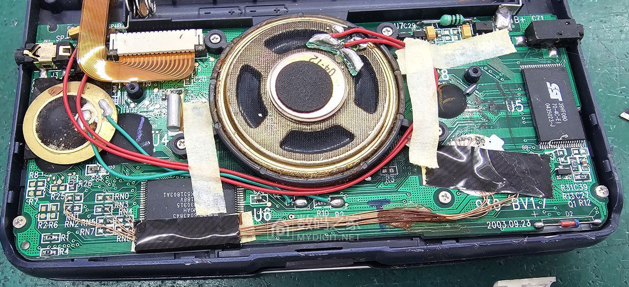

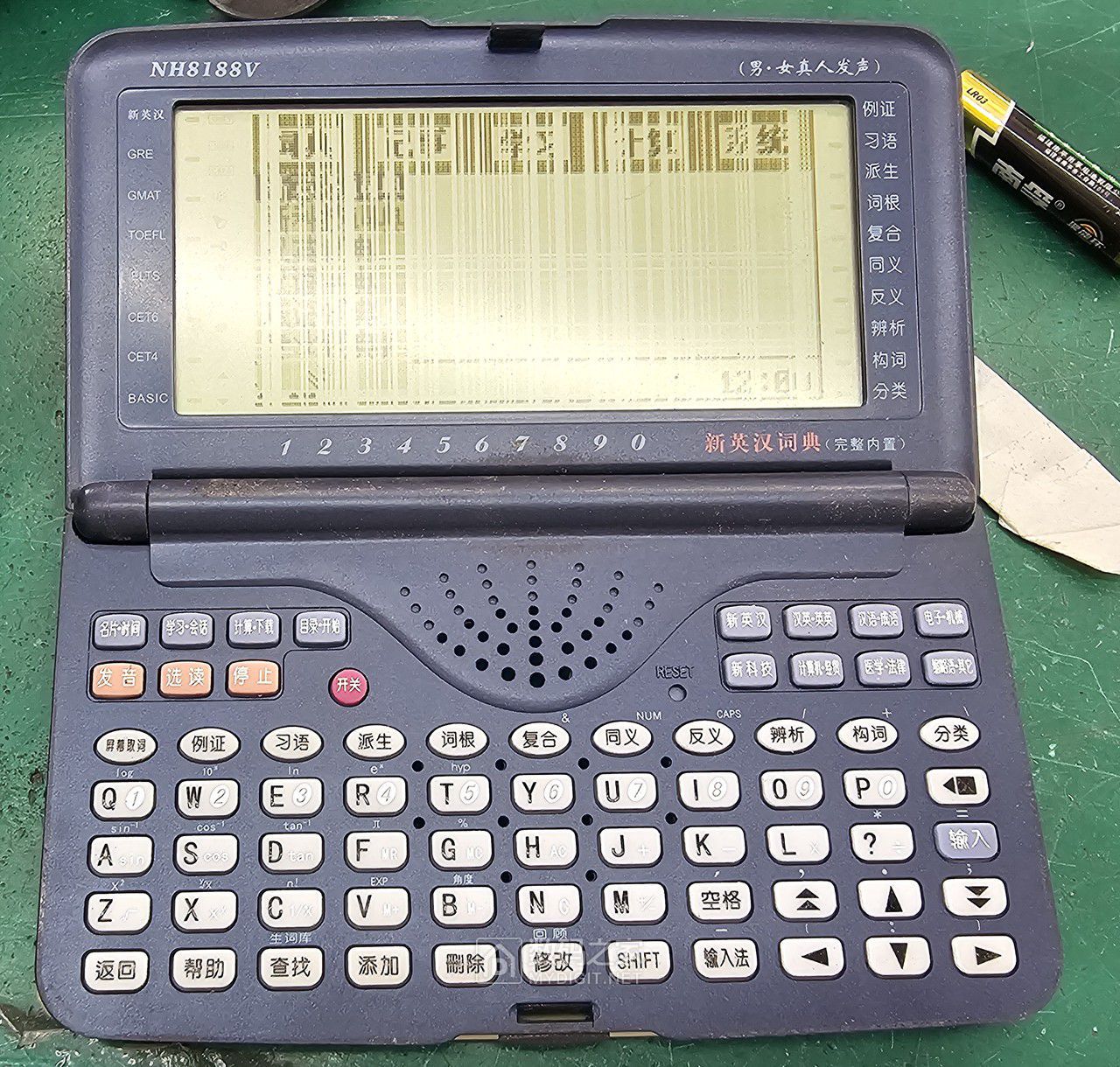

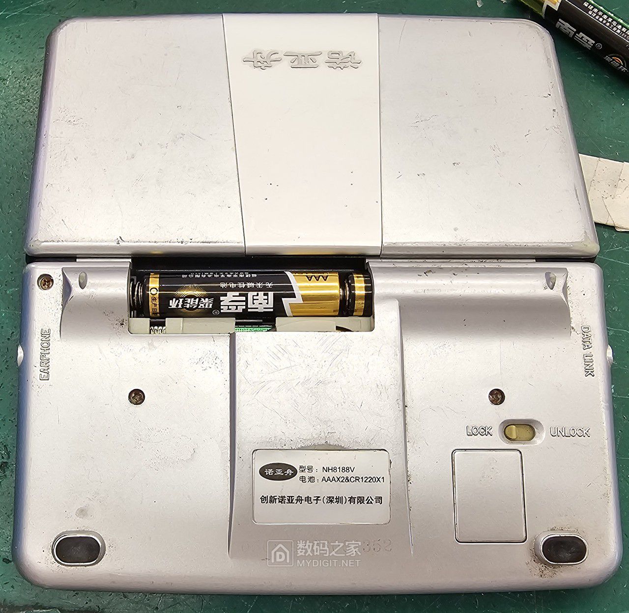

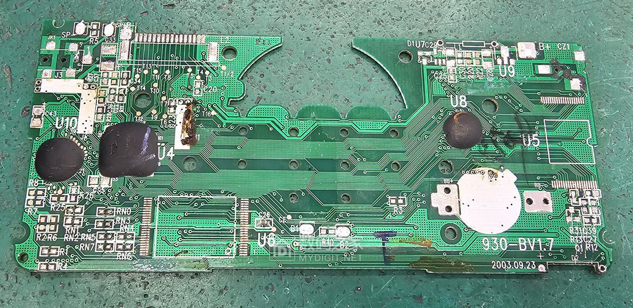

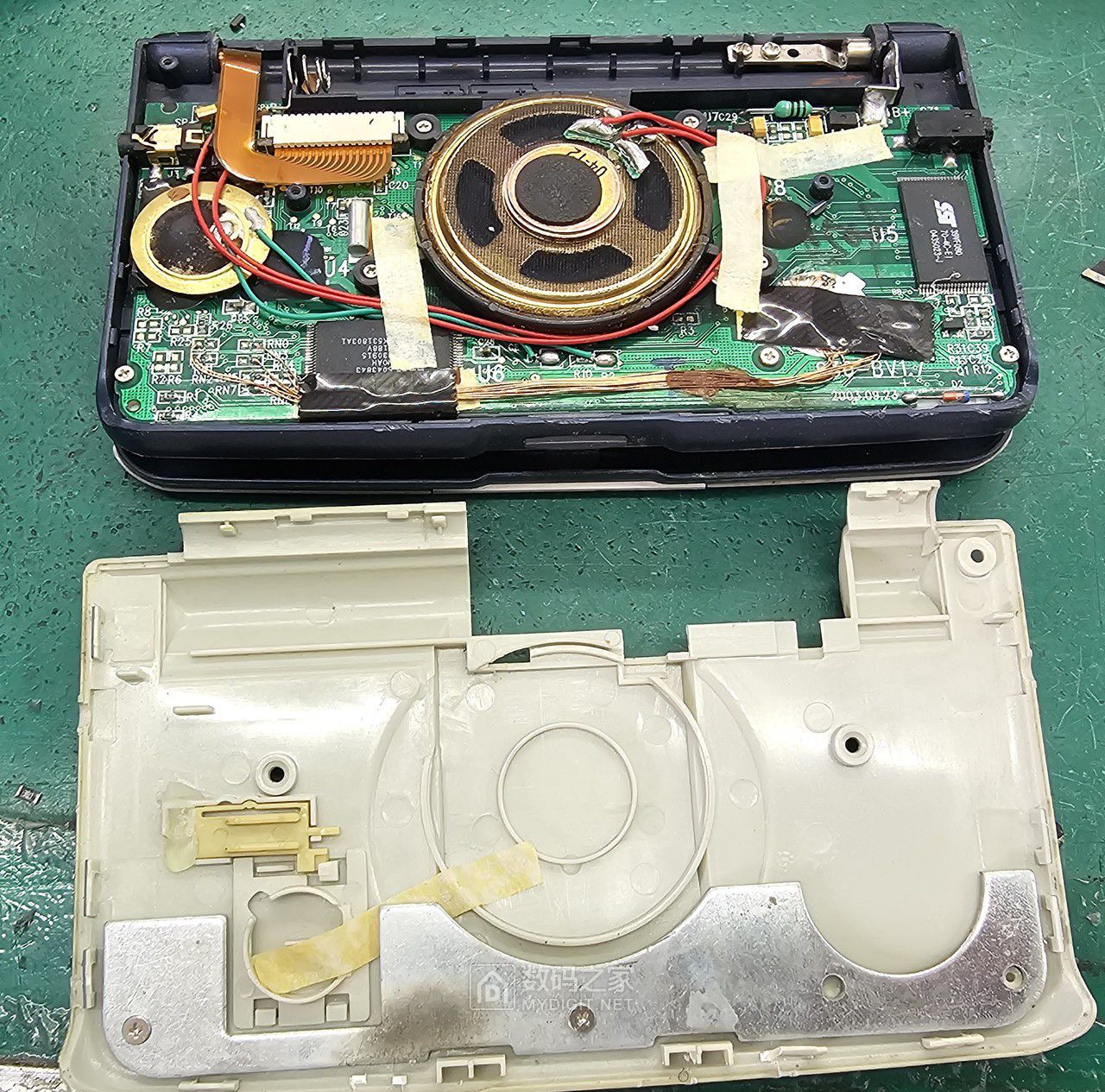

小黄鱼收的垃圾成色, 诺亚舟 NH8188V, 屏幕排线嘎了, 遂拆之
还有个配重块
这个喇叭放置得比较有特点, 直接穿过PCB(打了几个孔) 将声音传出来

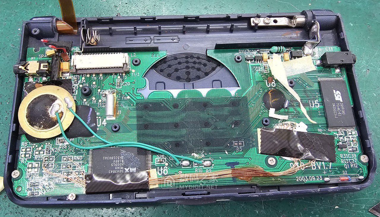

A面没啥可拆的, 直接看主板

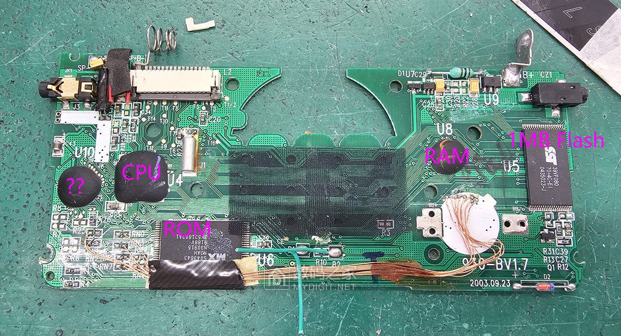

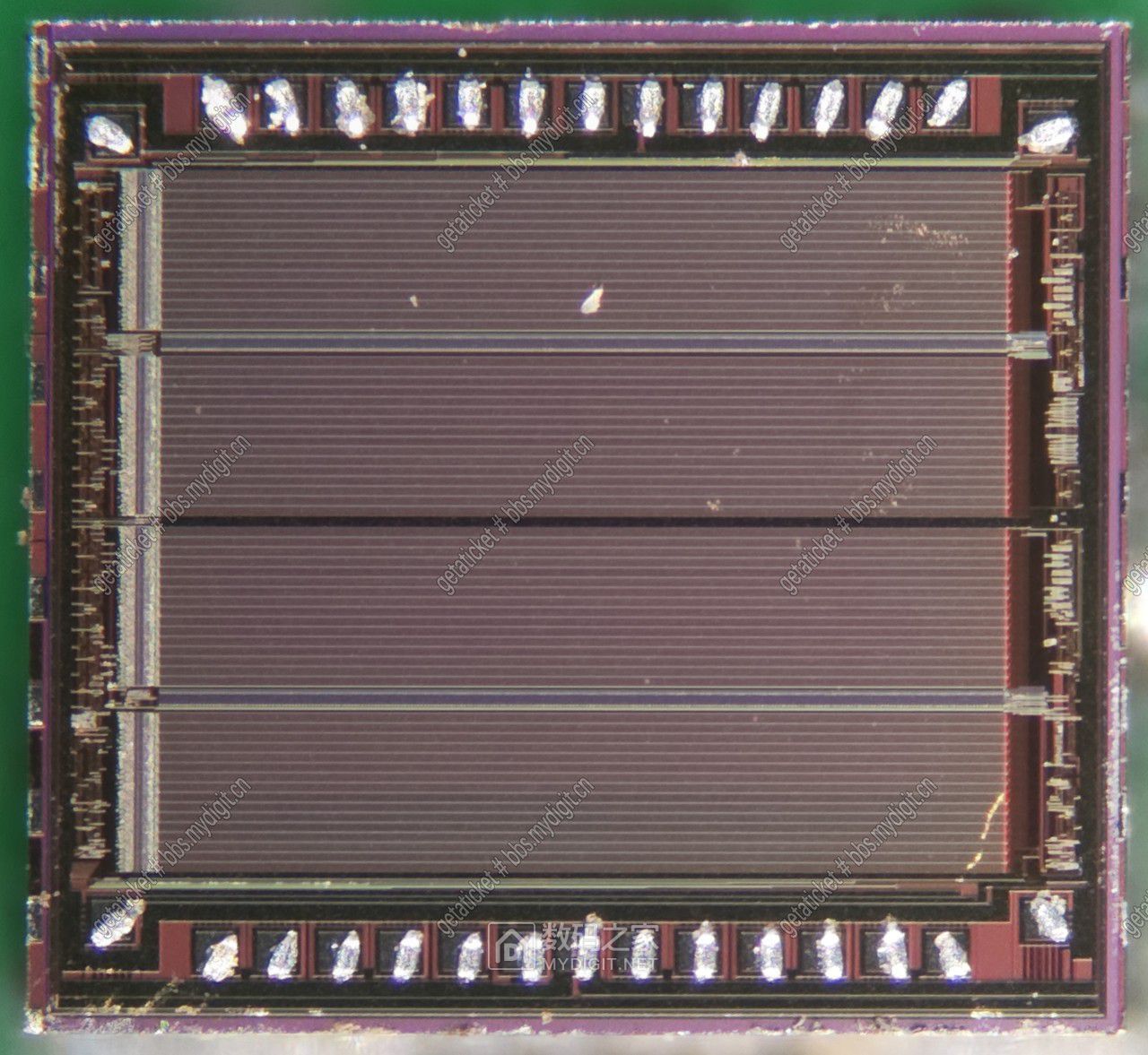

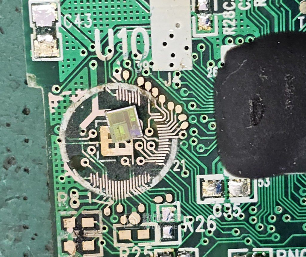

U10 带了个晶振, 不知道是啥芯片,
ROM是一个改了丝印的NAND Flash, 右边一个 1MB Flash 应该是用户空间

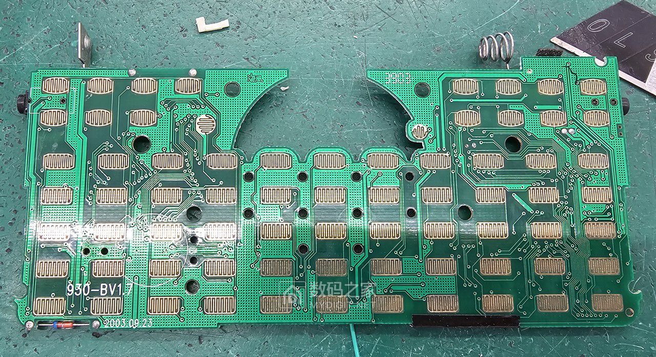

按键面
铲屎开始
U8 这么规整的, 应该是个 RAM
U10芯片有 LOGO SORiX (?) S735 2002-6, 没找到什么资料

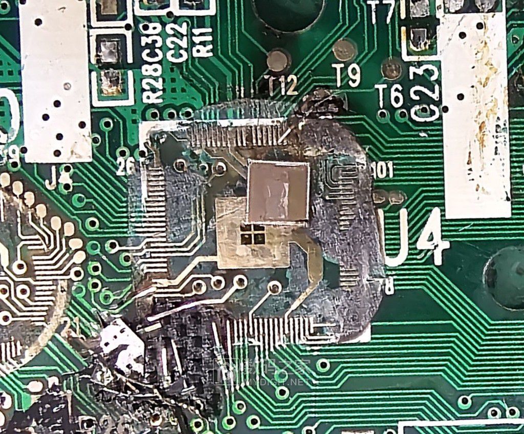

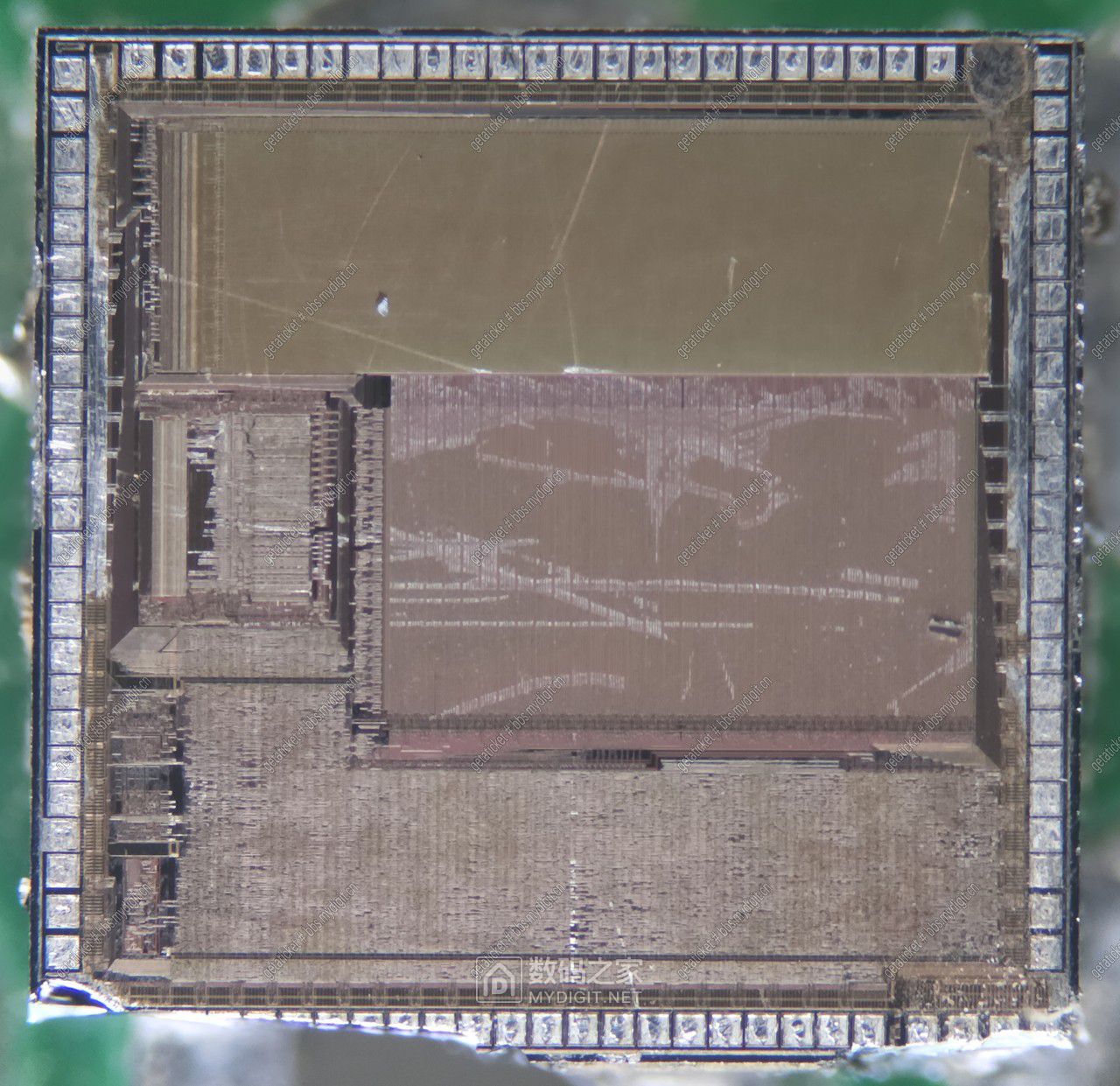

U4 是CPU 看样子 似乎也是 6502 核
以上...
各位看官要是知道啥芯片或信息 欢迎讨论哈
