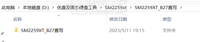

想玩这个方案,主要还是在前几天,翻电脑文件的时候,翻到一个以前从没用过的开卡包:
这个包不是普通的包,是直写的包,意味着可以不掉速。2258xt/59xt直写的包特别少见。
这个包躺在我电脑里2年多,从来没用过。刚好手里有几颗B27A的颗粒,然后有了用一下它的想法。

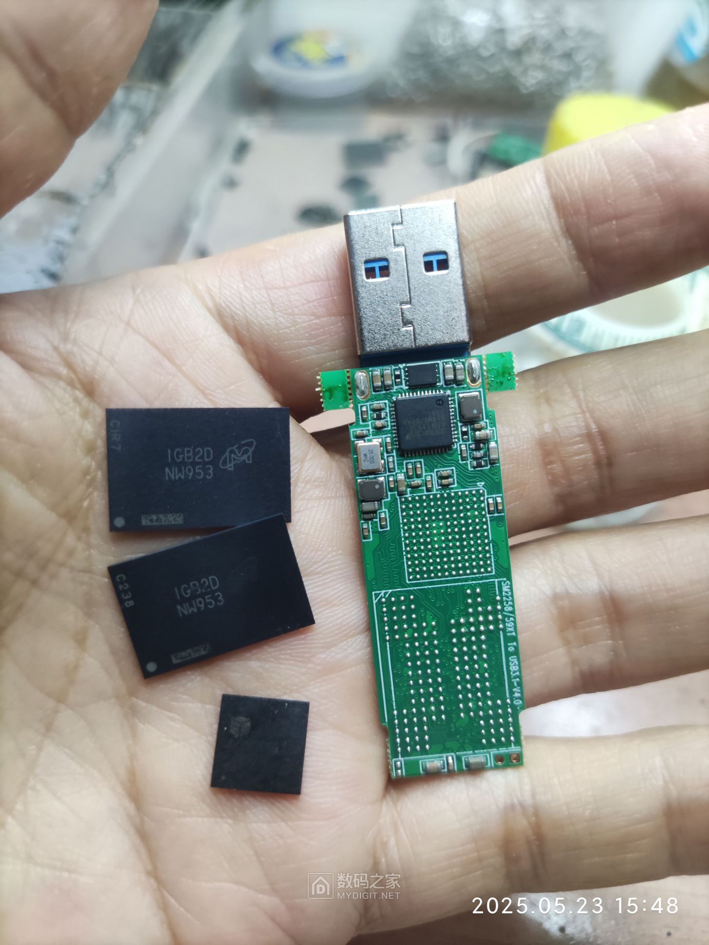

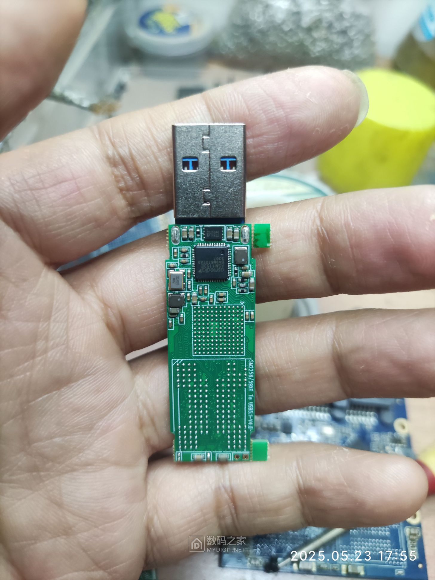

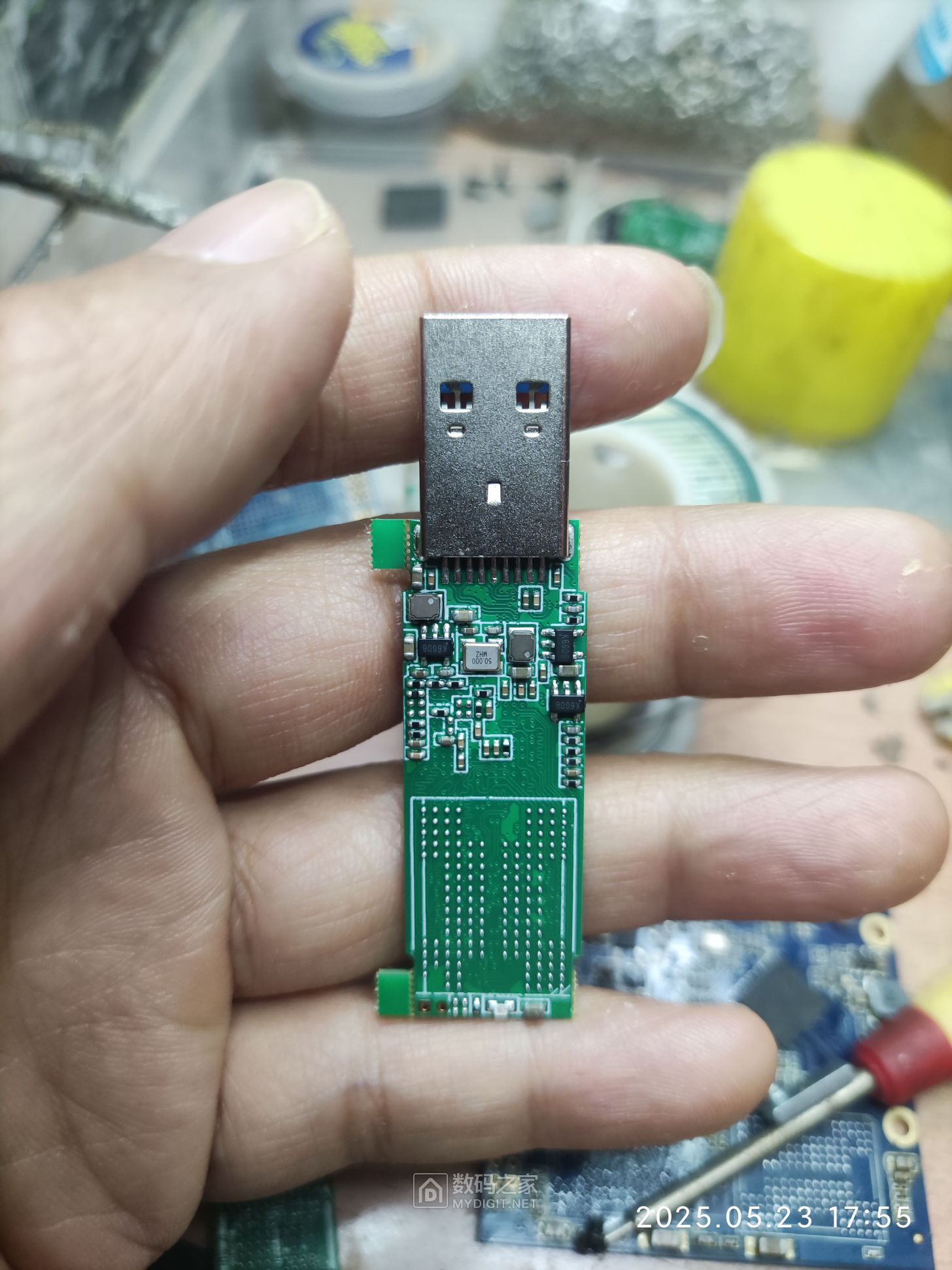

然后下单买了板子
市面上其实没有贴好的59xt板子的,但因为58xt和59xt可以pin to pin,最终挑了姜老板的这款58xt板子。
买的无主控的版本,回来可以自己贴59xt主控。其实市面上也有G2的58xt板子,但个人感觉还是长板各方面好一些。
材料准备如下:
颗粒是2颗NW953,单颗4ce 512G,双贴的话总容量1T。
先单贴
单贴贴主控面。

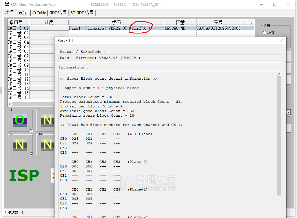

上机开卡

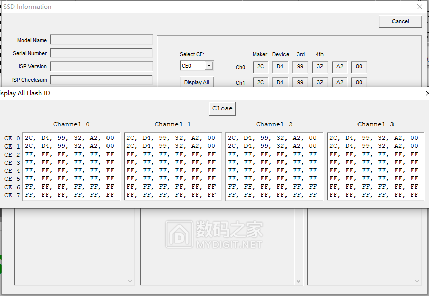

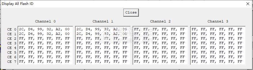

先看下ce
ce没问题
开512G成功,

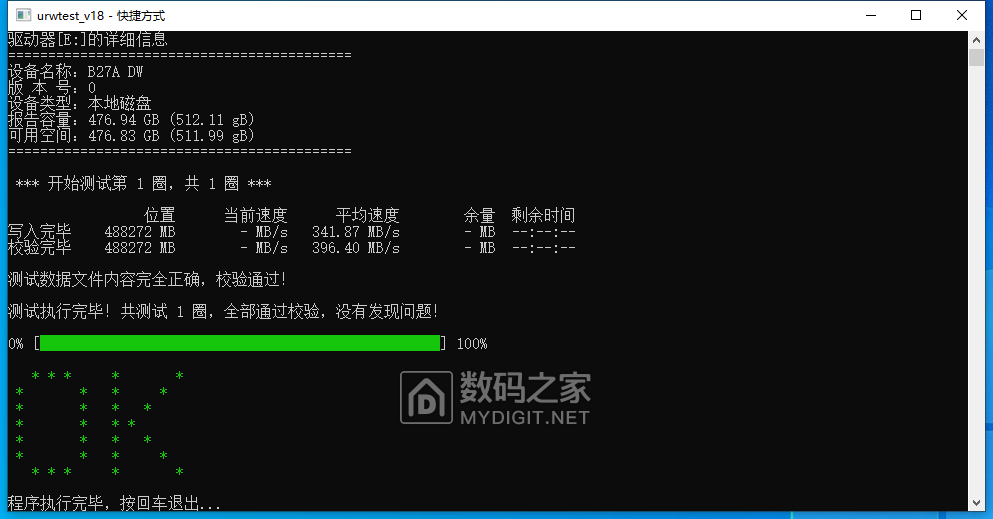

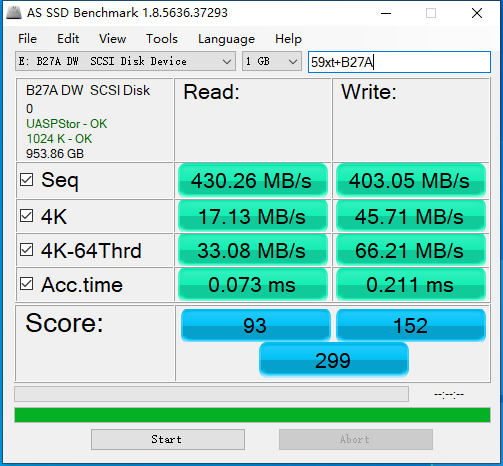

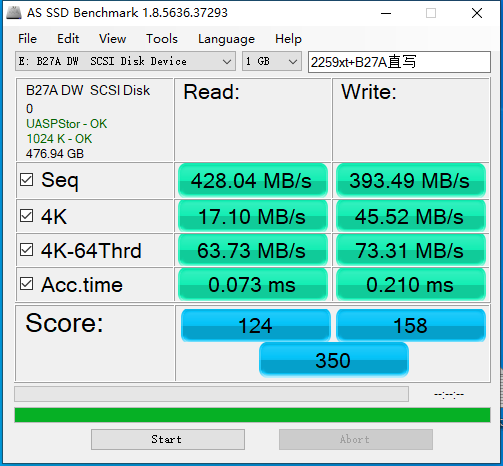

跑分
可能是因为直写的缘故,多线程4k性能有些拉,比开slc cache弱很多。

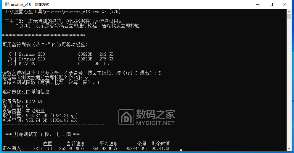

跑圈
果真直写,妥妥不掉速。

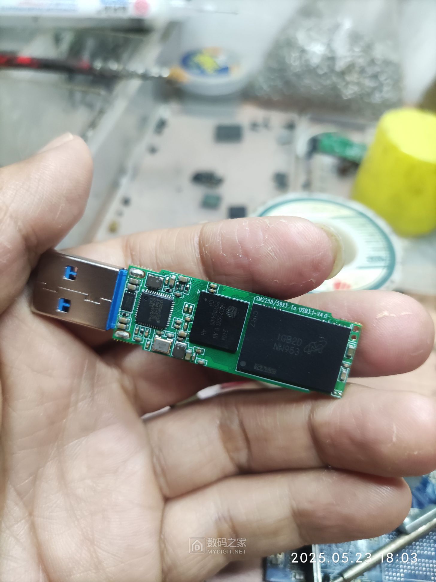

双贴

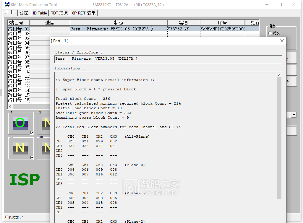

8个ce全了,也凑齐了4通道
开1T成功。
跑分
4k还是弱鸡。
跑圈
需要时间太长了,没耐心等了,没跑完,3.0的桥,写速度基本这样了。
