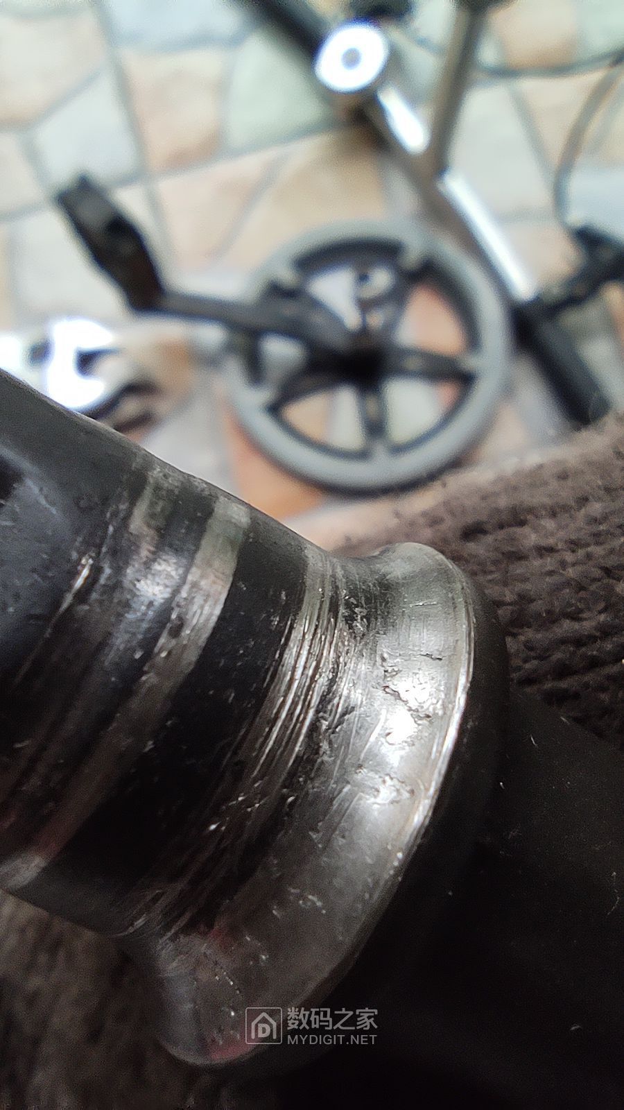

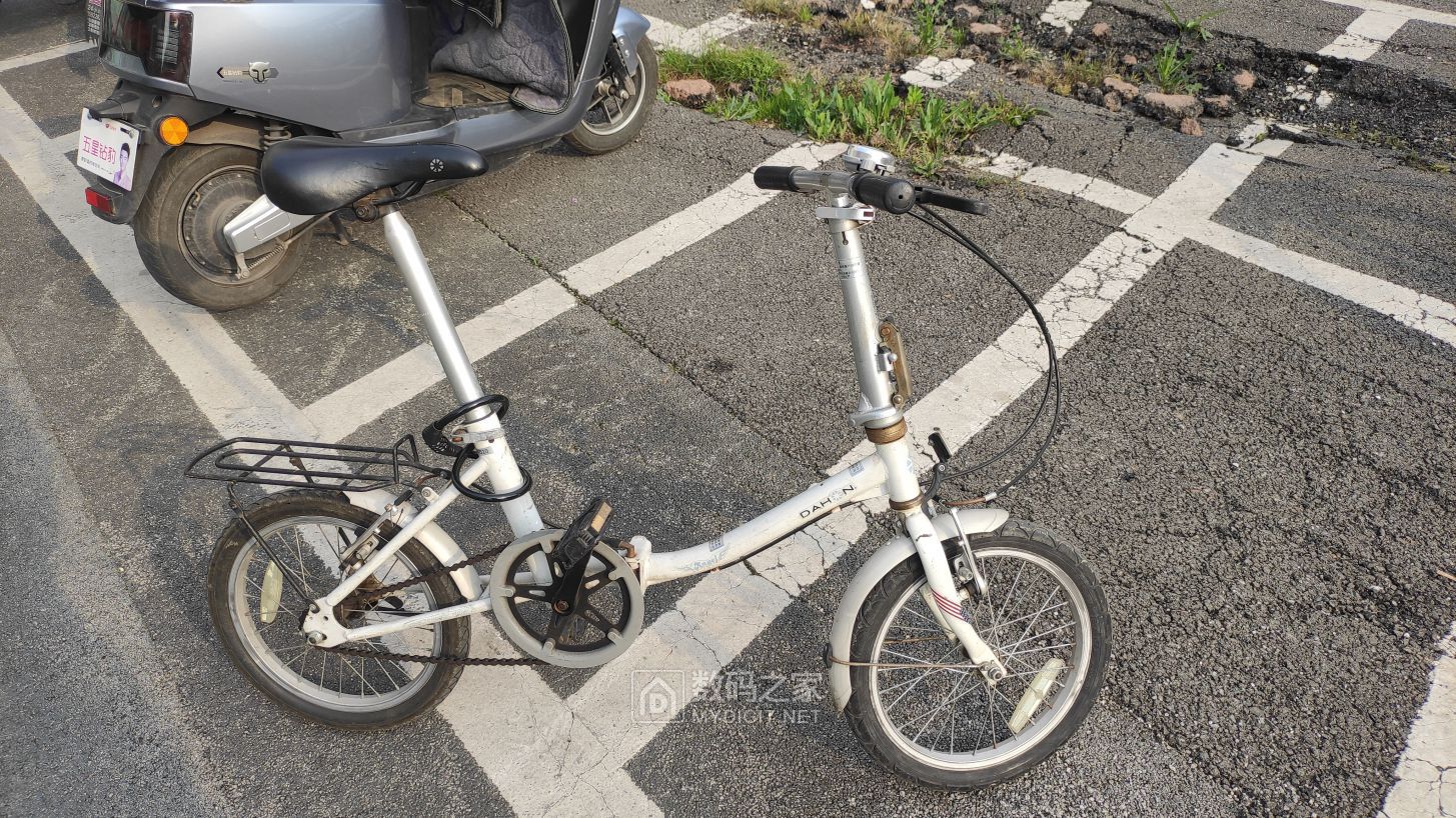

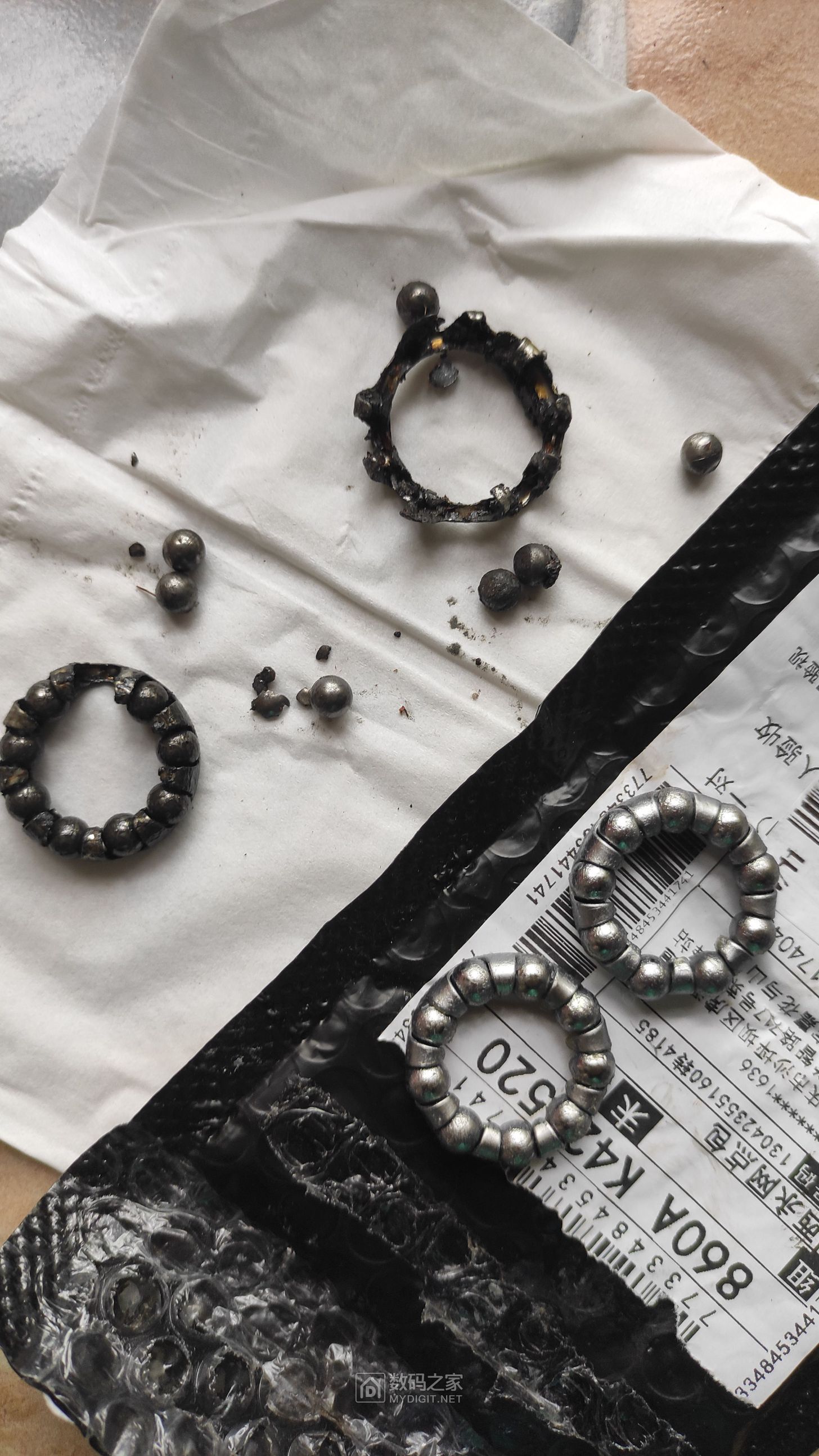

小舅子上下班单面2公里,不喜欢电摩,指明搞一辆折叠车,于是去年在美女大学生手里盘过来大行折叠车260大洋,现在看来感觉小亏···
盘过来N多小问题,保养了飞轮等组件

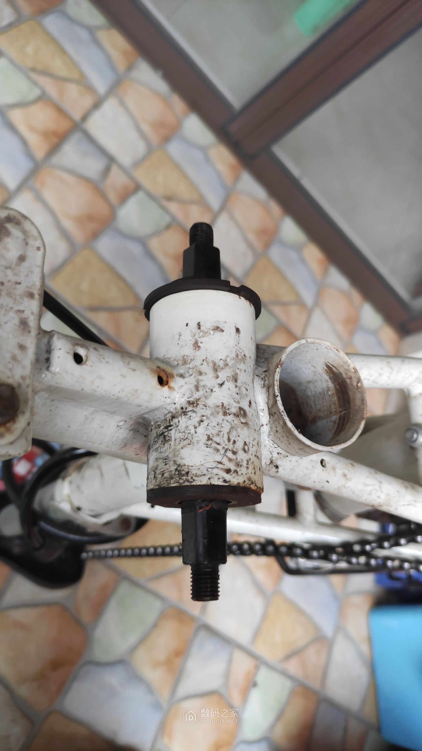

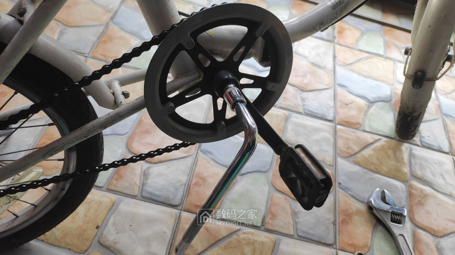

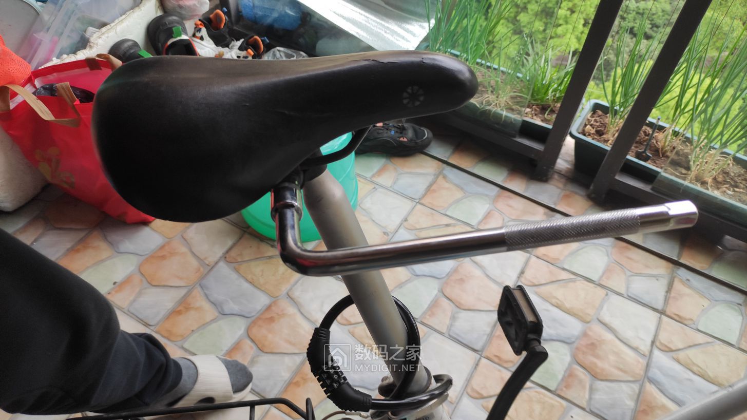

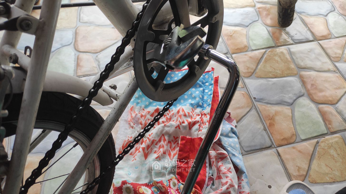

这个,中轴又挂了···说是骑车异响,我去试车,哪里是异响,中轴随机咯噔,明显是滚珠爆了··

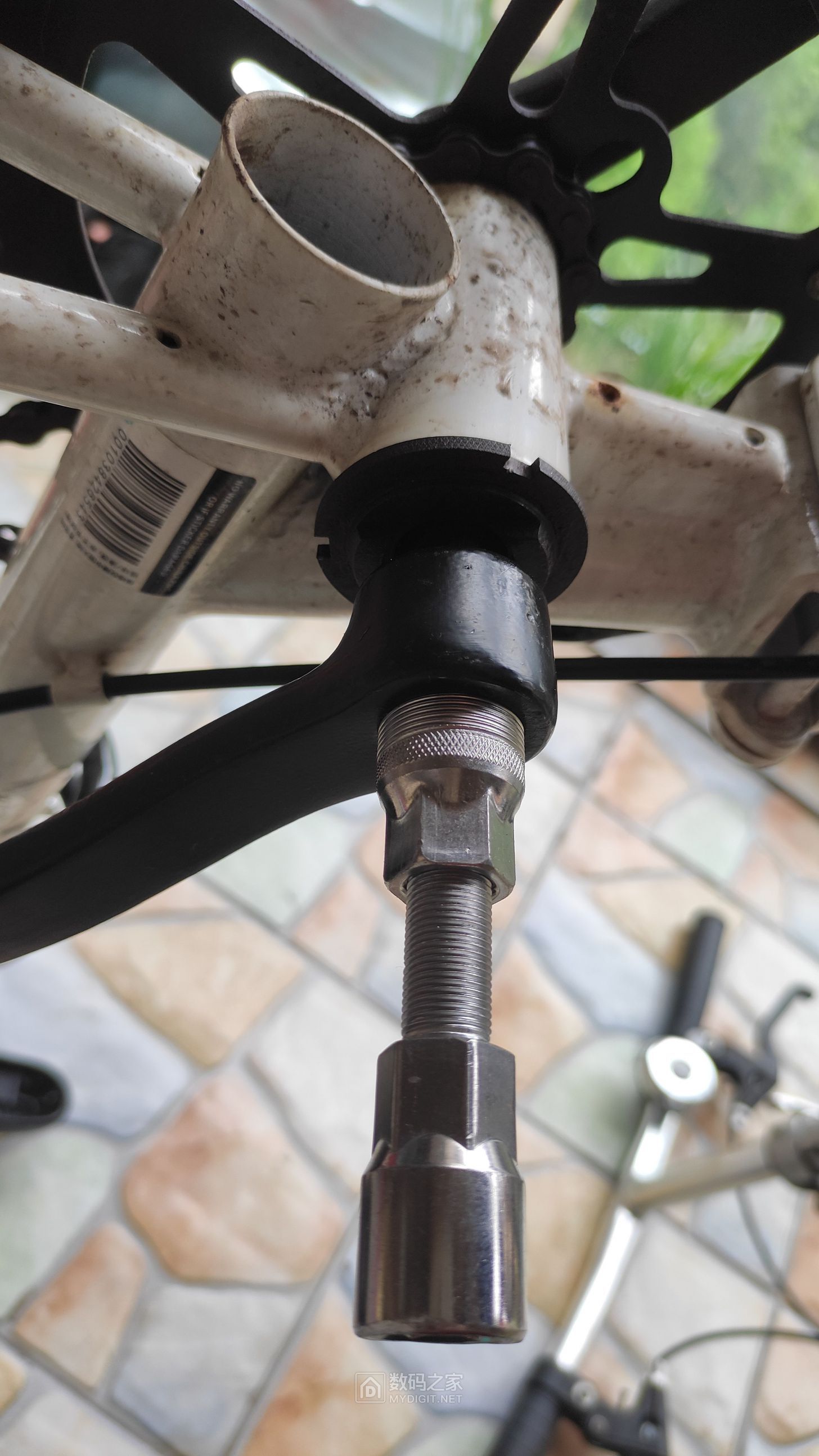

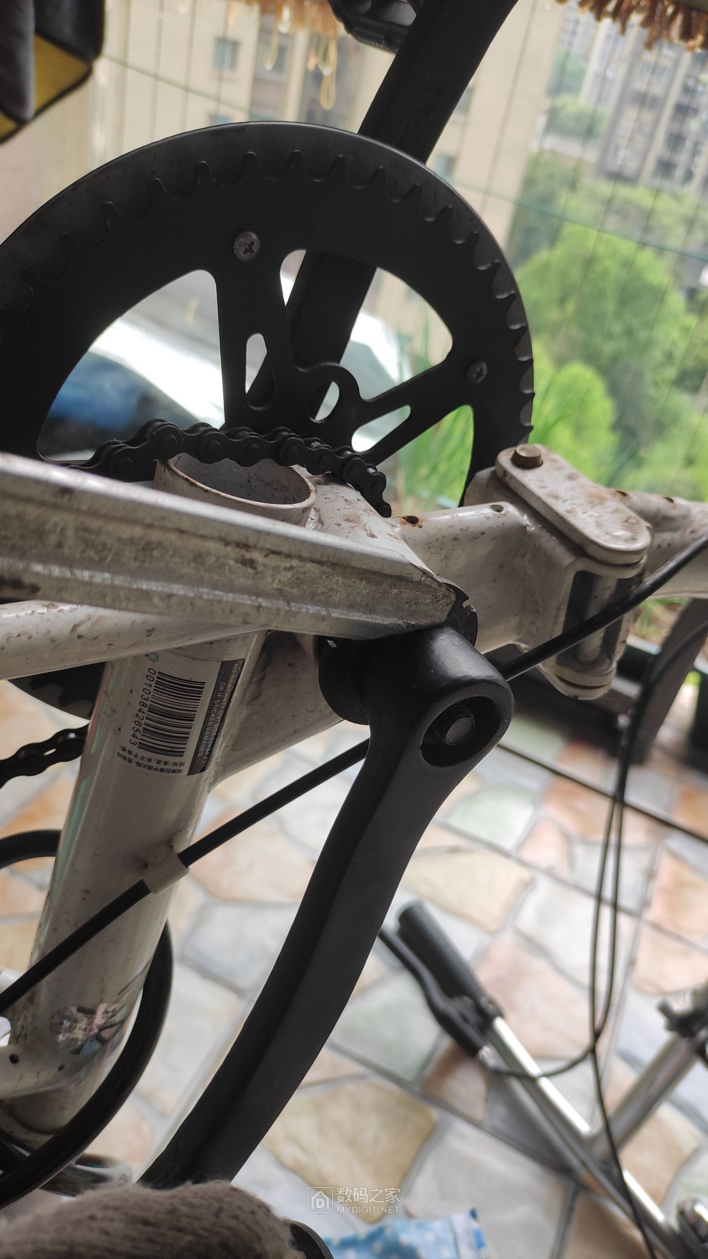

拆到这里翘、敲都搞不下来,无语了,没法只有买专用工具取曲柄,小问题没工具也没法
有工具就是事半功倍,分分钟搞下来

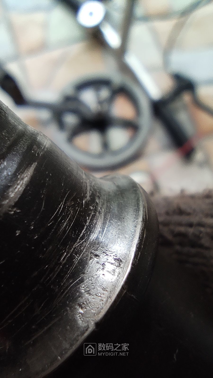

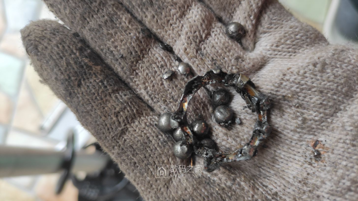

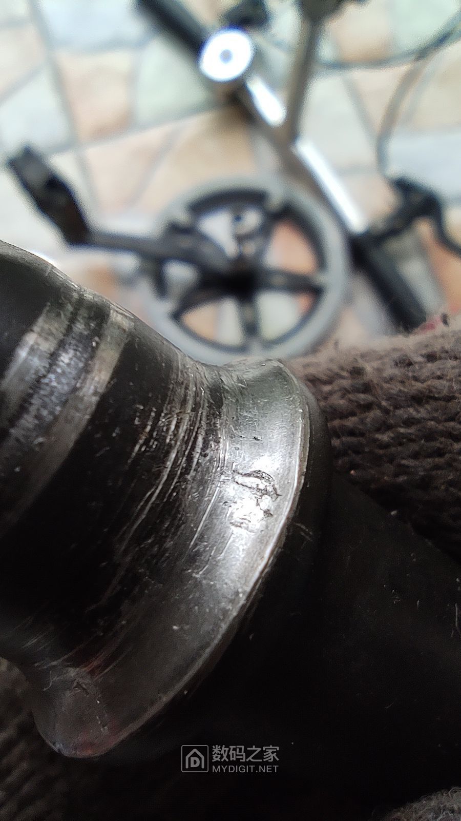

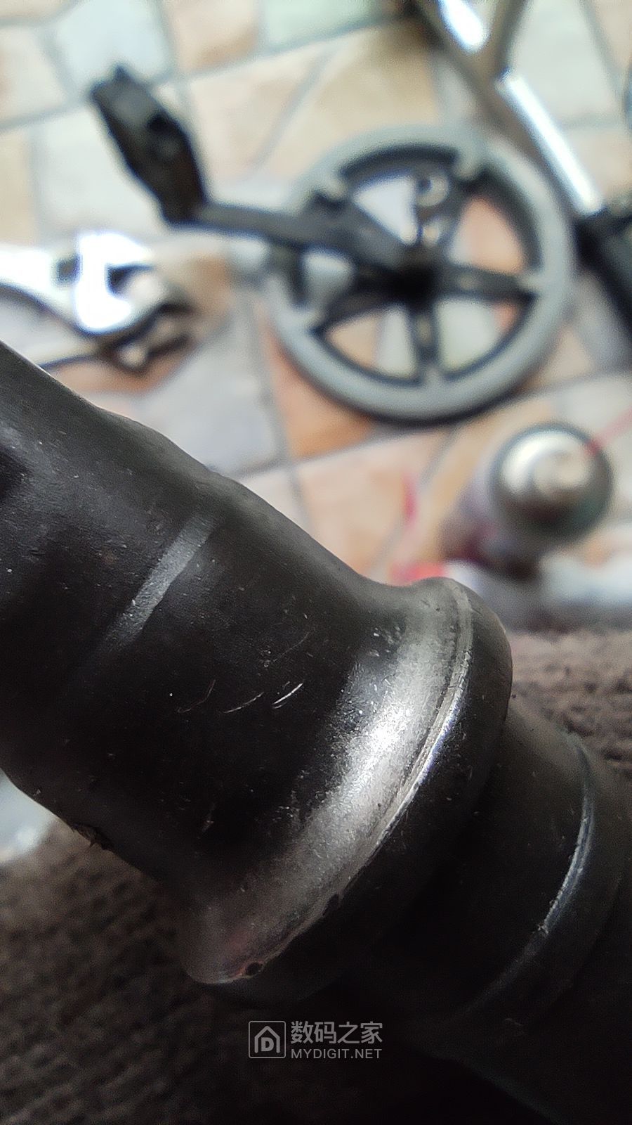

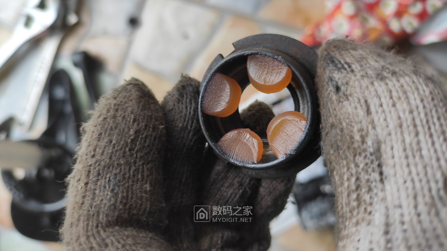

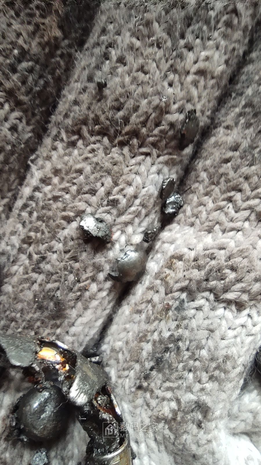

毫无悬念,滚珠爆了

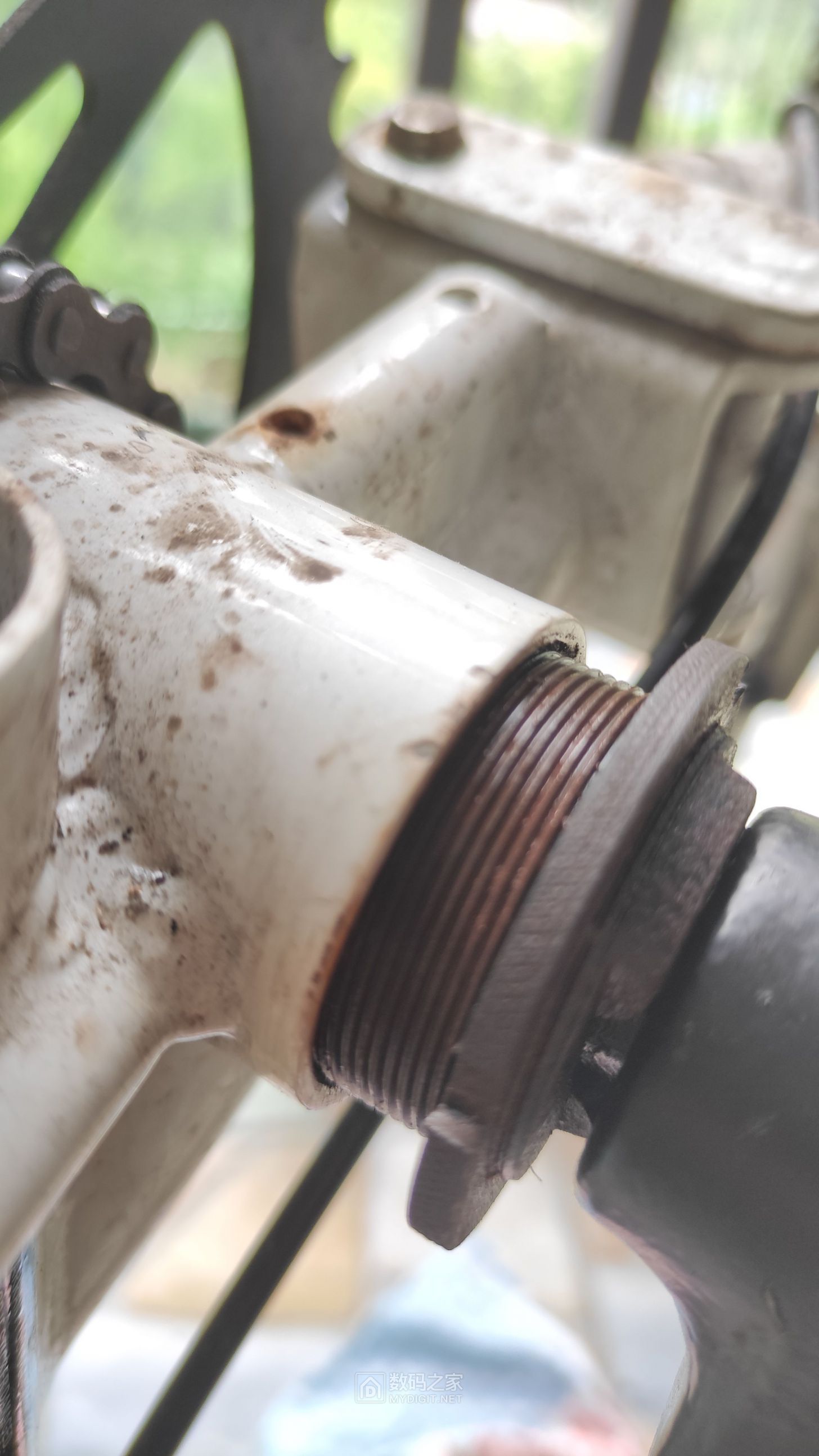

前3个是爆了一侧,中轴已有明显拉伤,不过自行车拉伤就拉伤吧,如果是高速部件必须换轴承

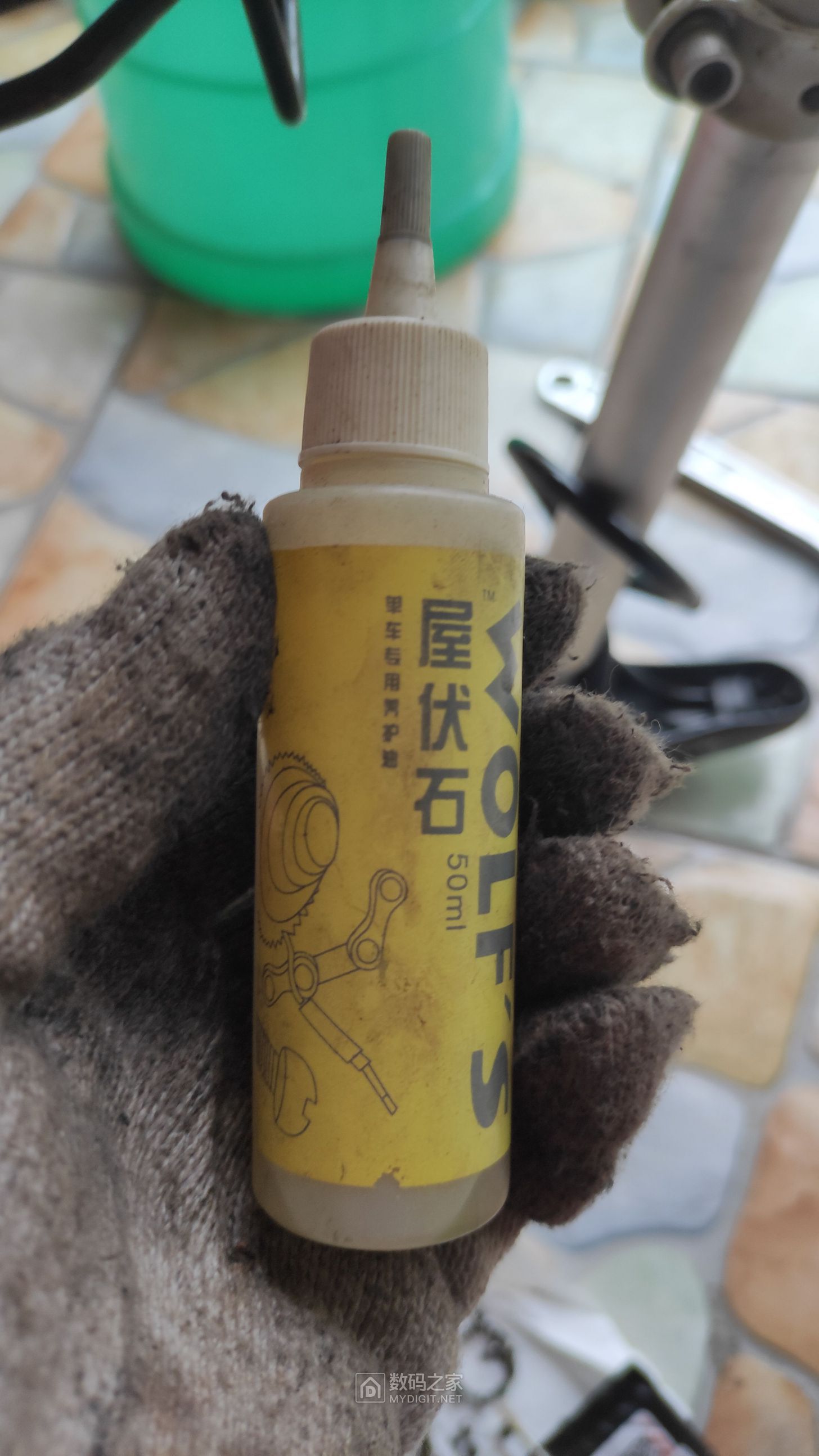

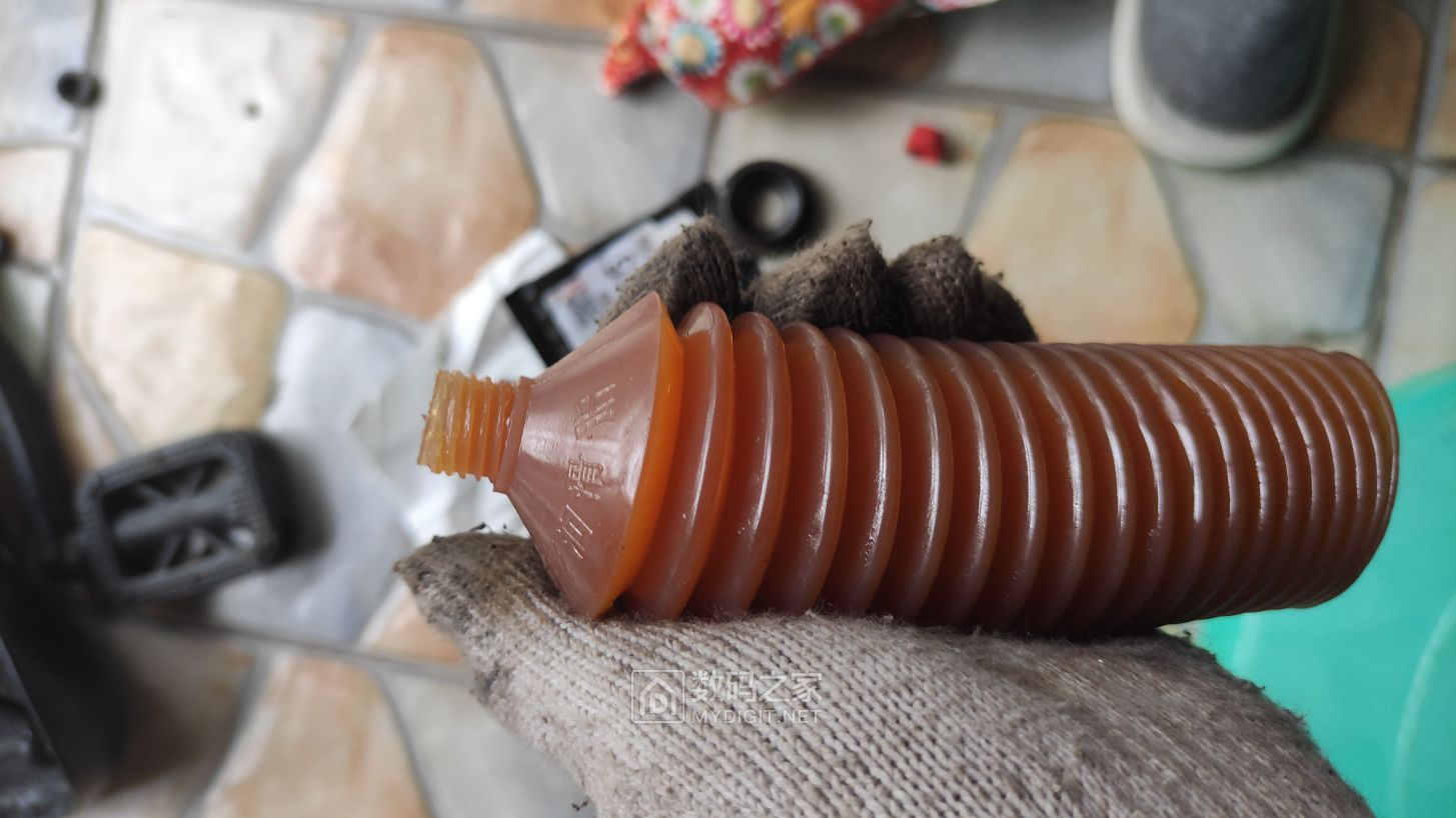

黄油必须管够

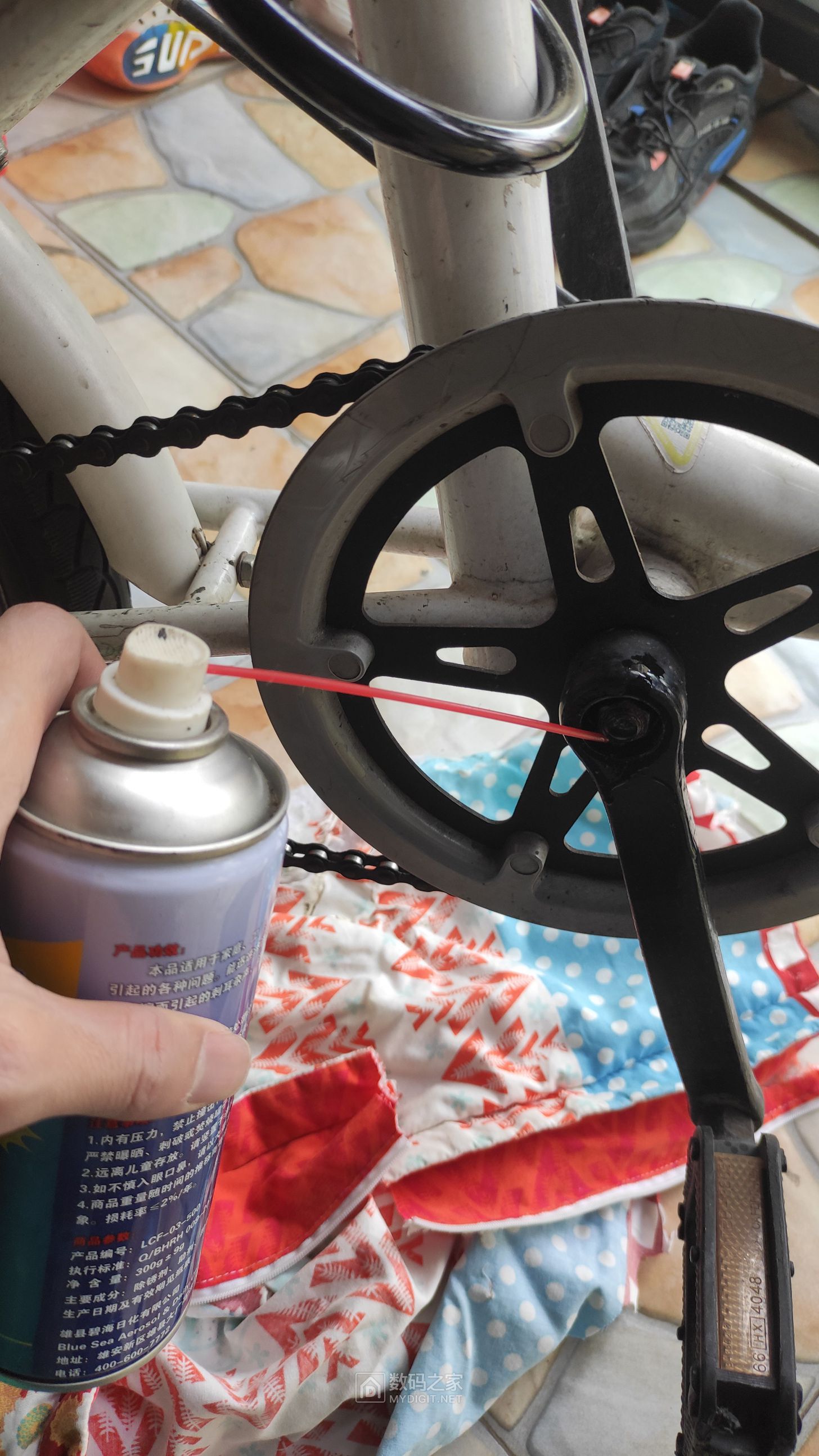

随带保养下链条,干干的噪声大
最后调节下坐垫,前面太翘顶着蛋蛋不舒服
试车见视频,中轴留有小许矿量(中轴使劲拧可以无矿量,但是阻力增大,费滚珠),骑行无异响、抖动,打完收工!
