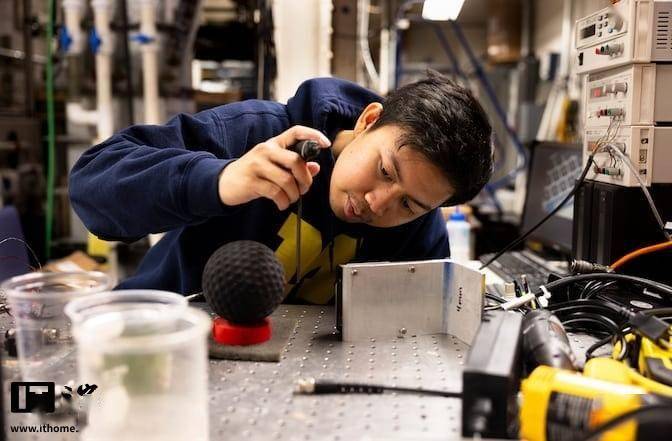

该原型的制作方法是将一层薄薄的乳胶拉伸覆盖在一个内部布满微小孔洞的空心球体上。当启动真空泵时,乳胶会被吸入,形成凹坑;关闭真空泵后,球体表面则会恢复光滑。为了测量凹坑对阻力的降低效果,研究人员将球体放置在一个长达三米的风洞中,用一根细杆固定住球体,并改变风速以及凹坑的深度。通过应变传感器记录气动力,同时利用高速摄像机追踪气流模式。
实验结果显示,在高风速下,较浅的凹坑效果更佳;而在低风速下,较深的凹坑更具优势。通过调节凹坑深度,与光滑球体相比,阻力可降低高达 50%。
