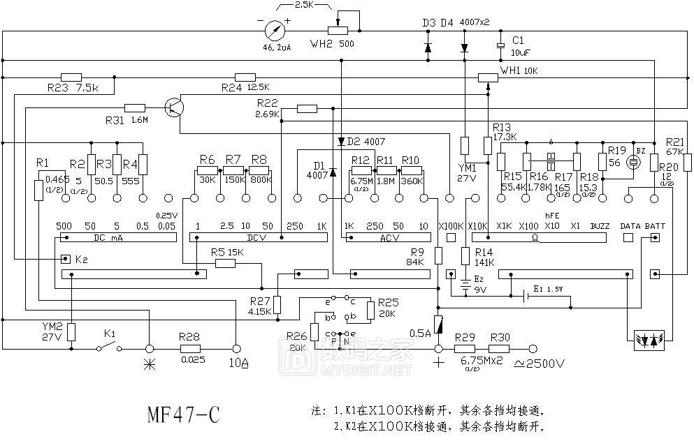

今天查了版友MF47表头上的专利号
顺着专利联系地址找到了官网,
收获官方的说明书及电路图下载地址
http://www.jhcgs.com/kehu.html
FM47说明书
FM47说明书
