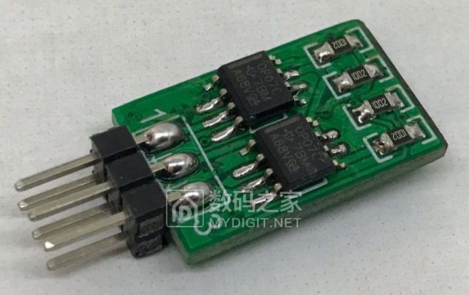

原理图就不发了,网上一大把
国产op07 0.18一个,还一个起包邮
AD620要好几块,这样,更便宜了
放大倍数由背后的三个电阻决定,两边的电阻取值一样,放大倍数就是
         上边的电阻X2
1+(---------------------)
             下边的电阻
精度还凑合,比进口324强得多,而且价格还差不多
然后,模块也方便插拔,可以放在各种板子上玩
op07都是C
俩进口的,俩国产模块

:handshake:在单片机上如何使用?
 楼主| 发表于 2019-7-4 10:20:34 | 显示全部楼层
eagler8 发表于 2019-7-4 10:17
在单片机上如何使用?
就是准备用在电流检测电路上,给单片机用的

发表于 2019-7-4 19:28:36 | 显示全部楼层
这东西需要正负电源供电吧?
 楼主| 发表于 2019-7-4 21:13:52 | 显示全部楼层
jmkl128 发表于 2019-7-4 19:28
这东西需要正负电源供电吧?
是。 7660或者2664都行

用3个单运放组的仪表运放吧,这个创意不错
是。。。。。。。。。。。。。。。。。。。。。。

模块化设计啊,
双排直针的焊法也很有创意
 楼主| 发表于 2019-7-5 08:48:17 | 显示全部楼层
infozx 发表于 2019-7-5 08:47
模块化设计啊,
省的来回焊接拆装了,不然拆几次芯片就被损坏了

设计挺精巧的,电源不需要加滤波吗
 楼主| 发表于 2019-7-5 16:22:45 | 显示全部楼层
xixia001 发表于 2019-7-5 15:43
设计挺精巧的,电源不需要加滤波吗
电源的滤波和去耦以及差分信号的滤波都设计到母板上就好了,电阻电容拆装简单,而且也不会坏掉

轨到轨的运放更适合,便宜又好用感觉
