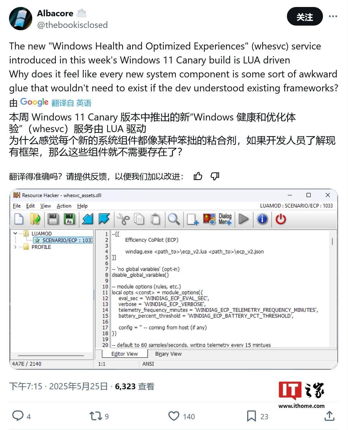

科技媒体 Windows Latest 今天(5 月 28 日)发布博文,报道称微软在 Canary 频道最新 Windows 11 预览版 Build 27863 中,正测试名为 Windows Health and Optimized Experiences 功能。
该功能由开发者 Albacore 率先发现,隐藏在 whesvc_assets.dll文件中,采用轻量级编程语言 Lua 运行。
脚本启动后会调用 windialog.exe,并加载 ecp.v2.lua脚本及相关 JSON 配置文件,其中还提及“ECP CoPilot”(Efficiency Copilot),暗示关联 Copilot 品牌。
根据脚本内容描述,Windows Health and Optimized Experiences 功能主要监控 PC 的亮度、电源模式、CPU 负载、散热情况及电池相关数据,从而改善电池健康。
脚本通过环境变量设置采样频率(如 WINDIAG_ECP_EVAL_SEC)、数据上传间隔(如 WINDIAG_ECP_TELEMETRY_FREQUENCY_MINUTES)及电池电量触发阈值(如 WINDIAG_ECP_BATTERY_PCT_THRESHOLD)。
目前尚不明确微软是会自动调整系统设置,还是仅向用户提供优化建议。此外,脚本内置 disable_global_variables 函数,确保 Lua 沙盒安全,防止代码越界。
尽管功能名称中提及“Copilot”,但它与 Copilot 聊天界面并无直接互动。开发者 Albacore 确认,该脚本更专注于监控电池状态及电源相关指标,并通过调整设置延长电池寿命。微软可能将其作为 Copilot 品牌的一部分进行市场推广,但也可能是临时占位符。
