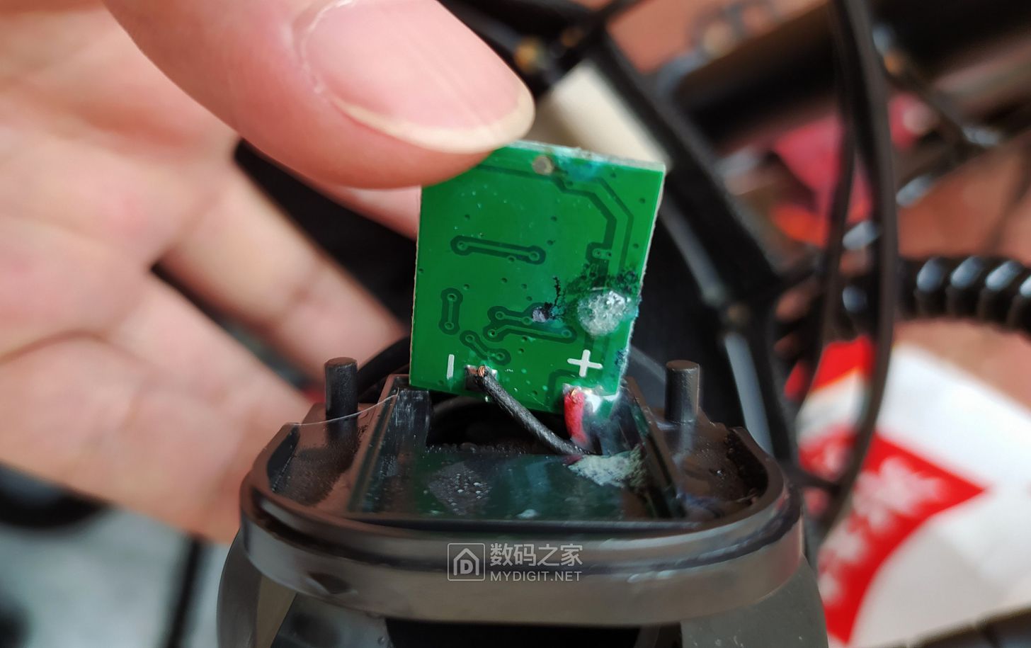

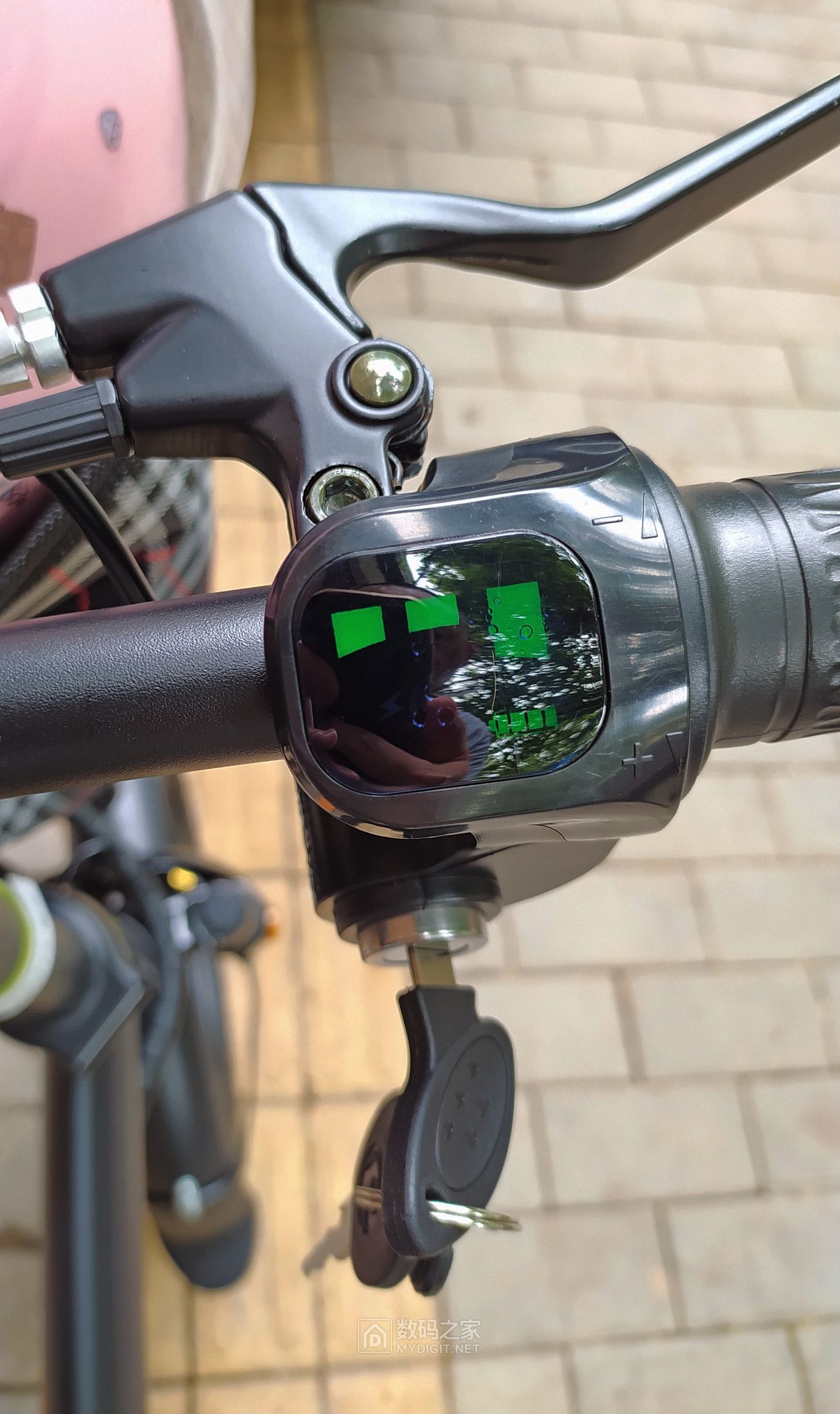

[家电] 电功车骑行时会一顿一顿的,好像是时通时不通,
发表于 2025-5-30 08:54:43 来自手机浏览器 | 显示全部楼层 |阅读模式
原来是转把的问题,拆开看里面的三根线有一个动一下就出来了,接触不良,才会出现这样的情况,拆开看里面有两个强磁,一个49E   154501

发表于 2025-5-30 09:10:53 | 显示全部楼层
有霍尔元件,转把应该带定速巡航的,转到底保持几秒钟松开就能定速巡航了

发表于 2025-5-30 09:36:34 | 显示全部楼层
solarshen666 发表于 2025-5-30 09:10
有霍尔元件,转把应该带定速巡航的,转到底保持几秒钟松开就能定速巡航了 ...
这个功能是控制器里控制的,不是毎个控制器都有的

把手刹车断电问题?前段时间几十块钱换了个把手
发表于 2025-5-30 10:02:55 | 显示全部楼层
霍尔的转吧   就三个线
接上就好,去修理铺就让你换个转吧

发表于 2025-5-30 10:46:24 | 显示全部楼层
确实简单,解决问题的方法确实很简单
但是问题出在哪里很多人找不到

发表于 2025-5-31 06:34:57 | 显示全部楼层
电机的三根线,有一根接触不好也会抖
发表于 2025-5-31 07:52:47 | 显示全部楼层
一般是转把问题或线路有接触不良。
