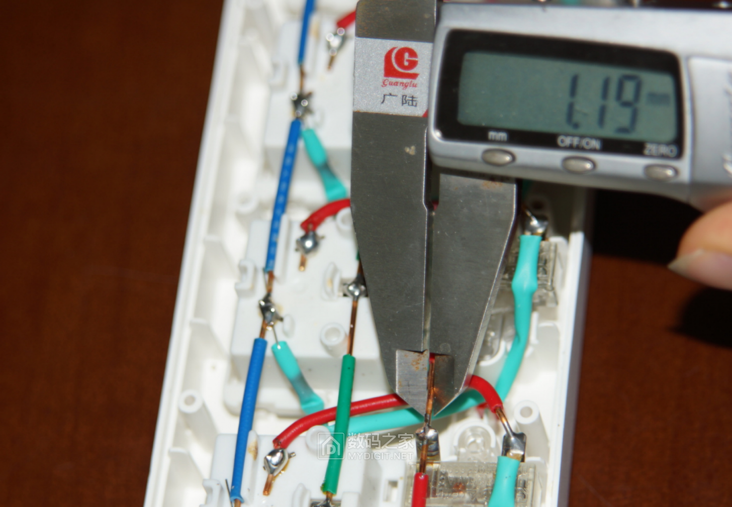

没什么好讨论的,大家懂的

发表于 2025-5-30 10:55:25 | 显示全部楼层
最新一版插座新国标两插必须是扁平(没有圆孔)
再上一版就要求必须用一体铜条
所以这个插座至少是前两代产品了

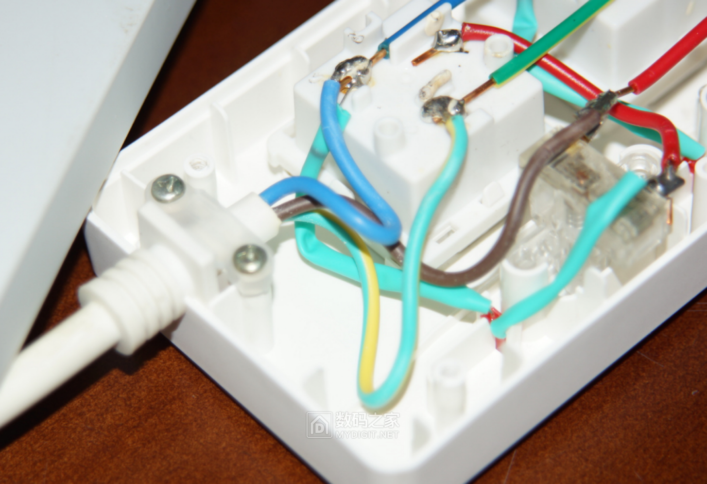

看这铜线和螺丝,咋那么像是公牛代工的风格

发表于 2025-5-30 11:24:59 | 显示全部楼层
这个没拆彻底,没暴露弹片的材质,弹片要是用磷青铜的话就是好东西

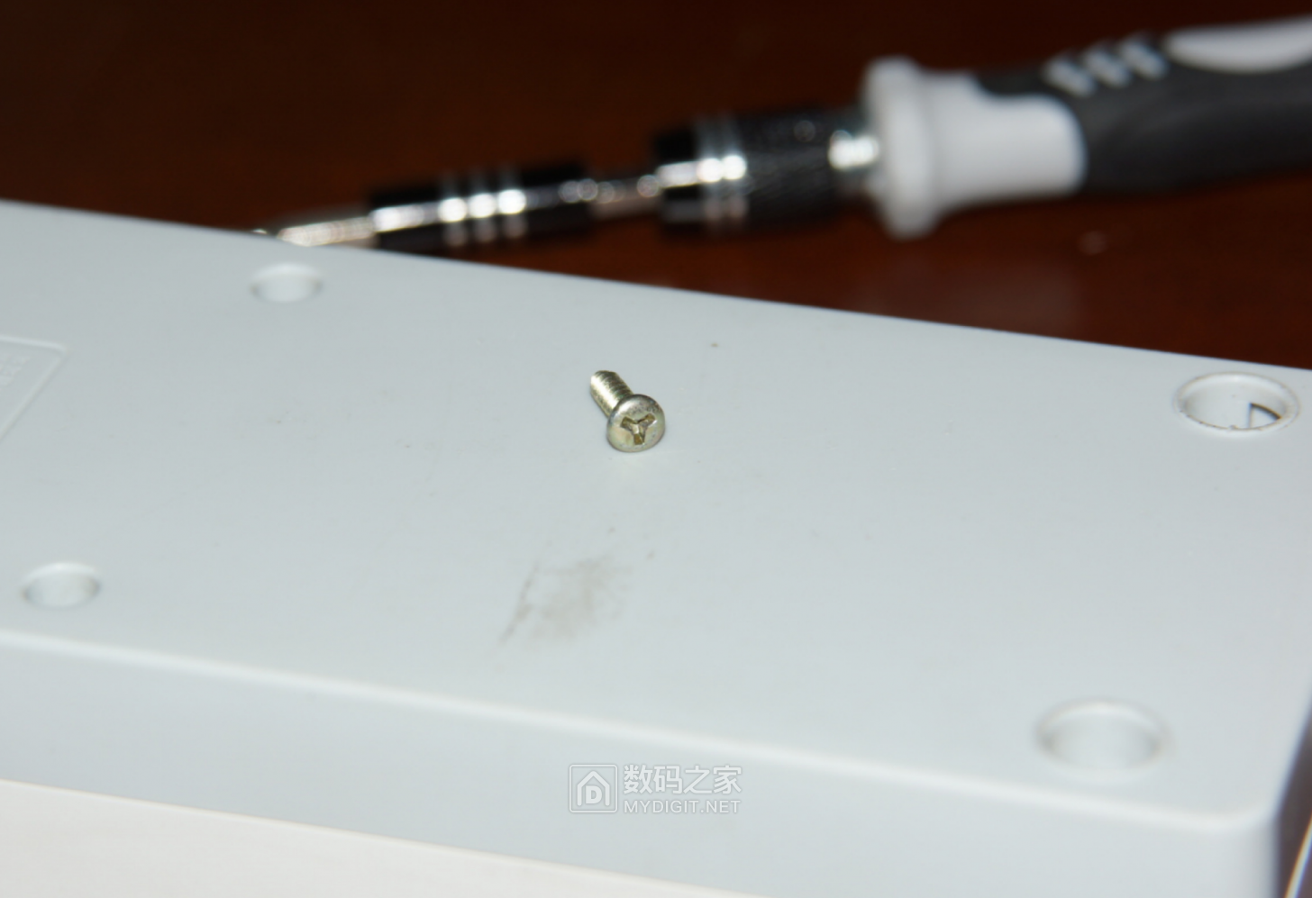

这异形螺丝还不够奇葩,有次拆*牛的插排那螺丝才奇葩,为拆那奇葩螺丝,还要买专用批头

个人感觉还是一体化铜片应该会更可靠些。

设计分控开关比较方便,看焊接质量应该是挂靠的

发表于 2025-5-30 13:17:33 | 显示全部楼层
指示灯串连的电阻有过热迹象,套管都热变色了
