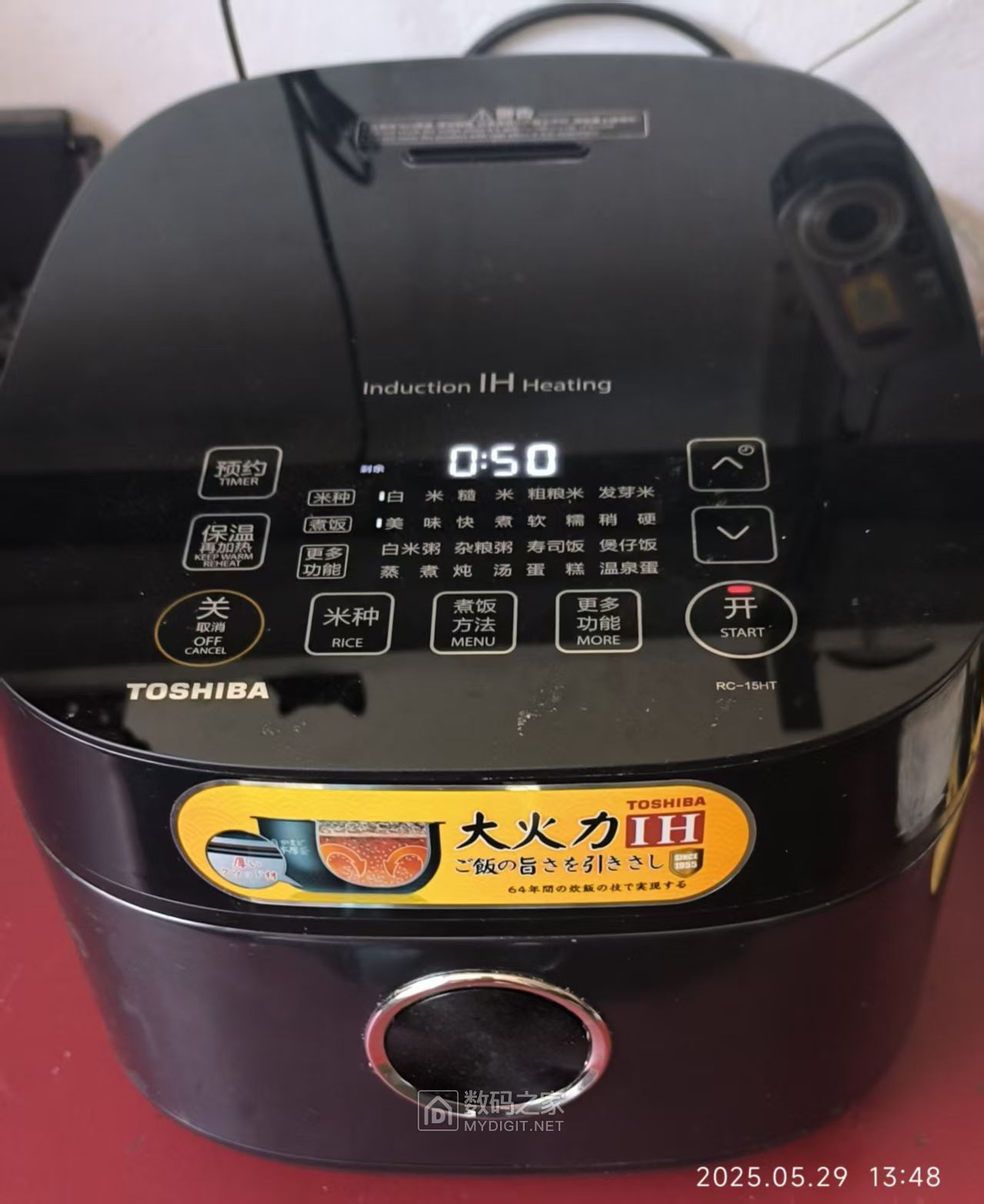

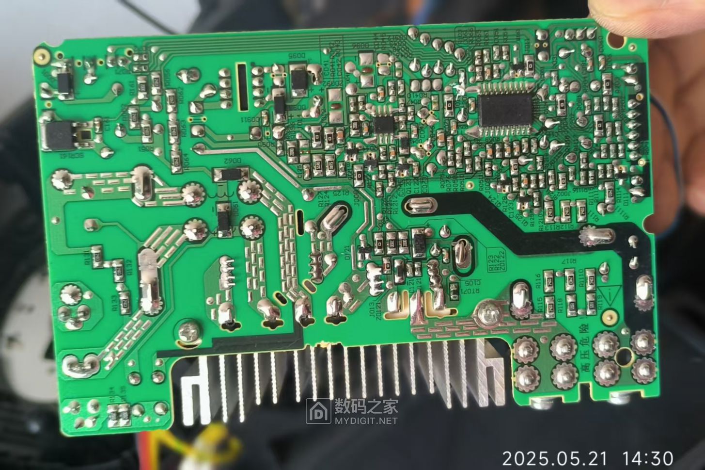

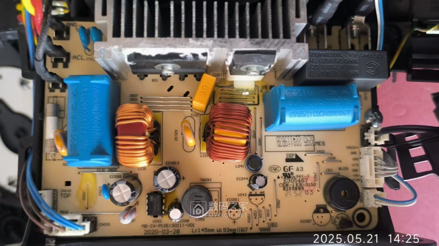

说是插电有显示,有时候屏幕字符闪动,有时候不闪也不运行。
外接钳表,有时候启动了一下就不继续了。
1、这是修后正常的样子,外壳塑料柔韧性非常好,不容易撬裂。

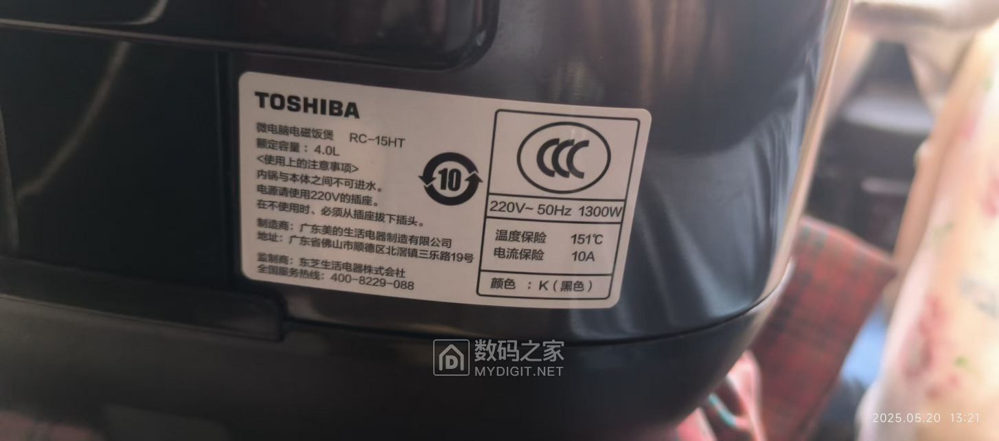

2、型号

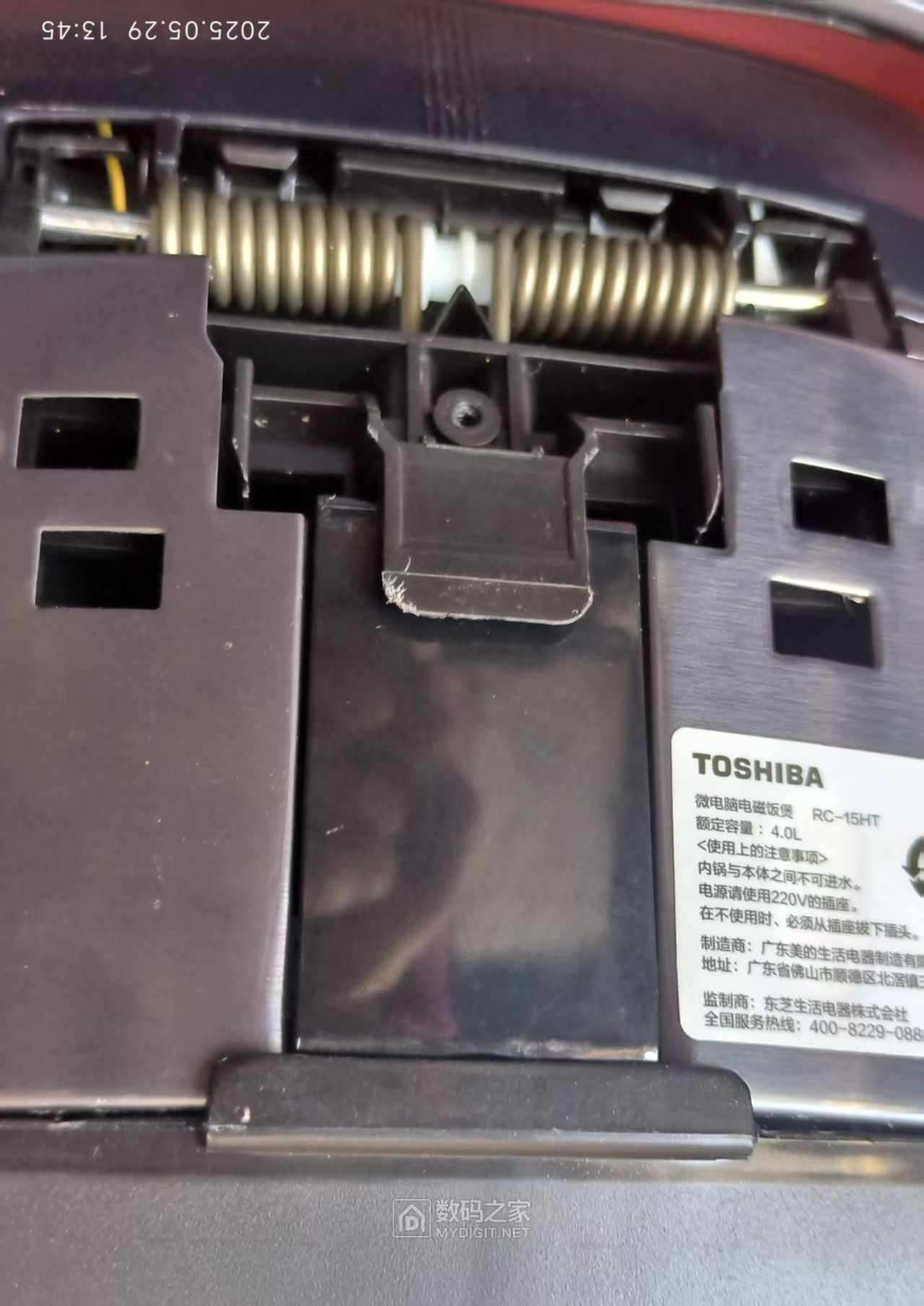

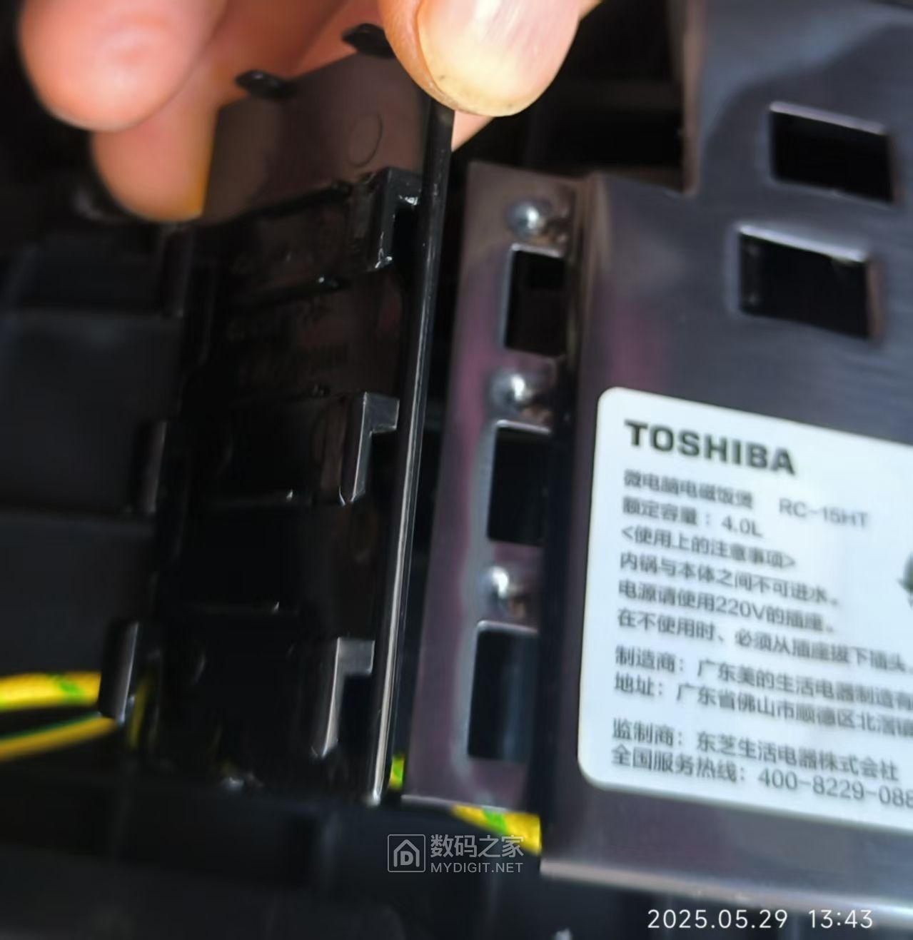

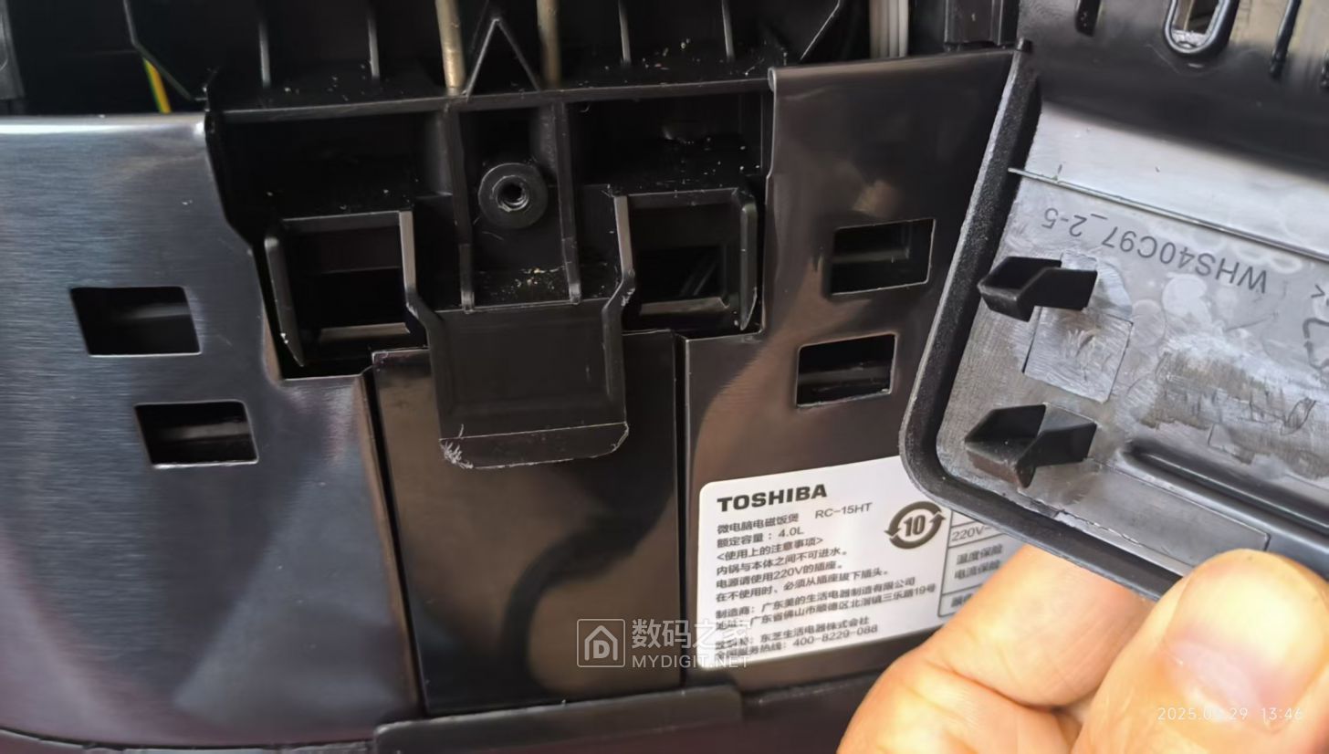

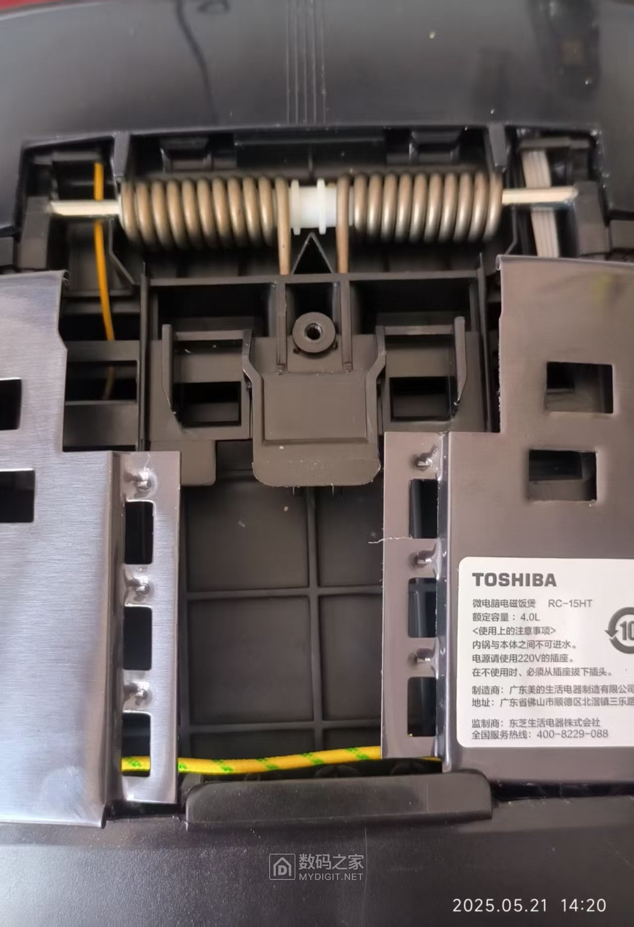

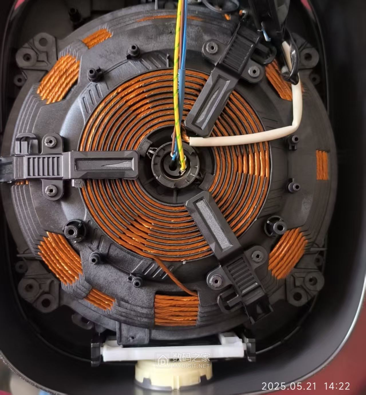

3、外壳一共五个螺丝。卸掉底部四个,后部转轴和排线保护盖的一个螺丝,一字螺丝刀撬一下就脱离了
4、中间的长方形塑料负责固定铁皮桶外壳,向上移动可以脱下来

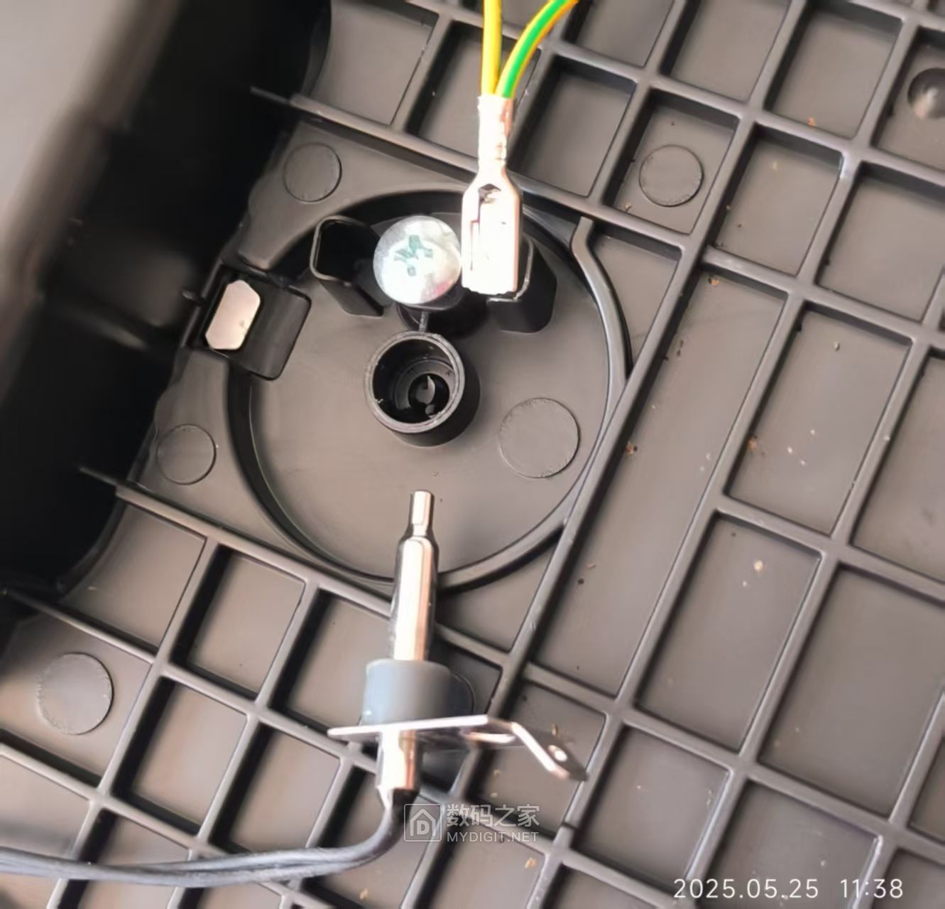

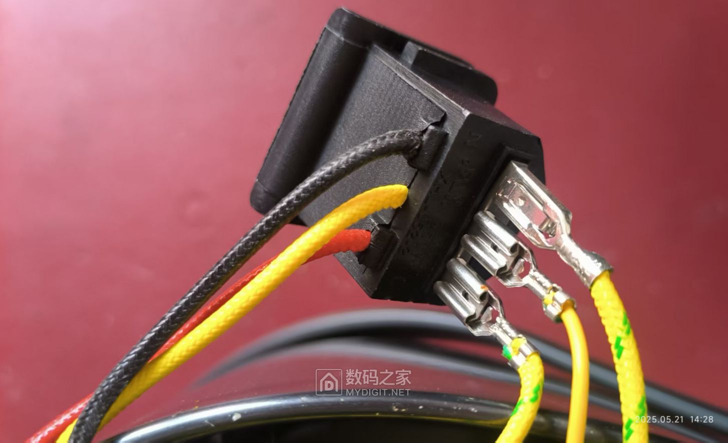

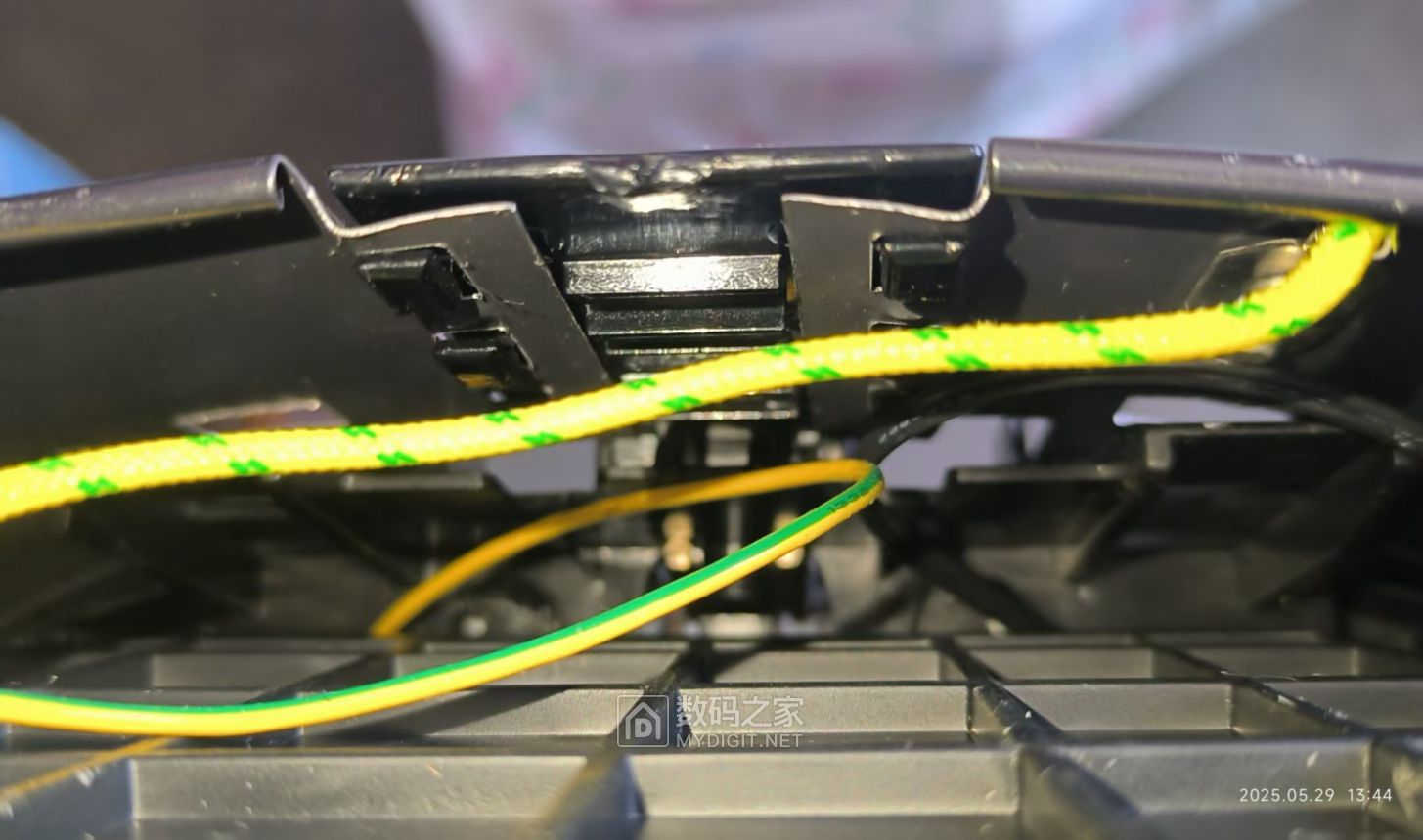

10、第一次看见这样子的插座,黄色线全部接地

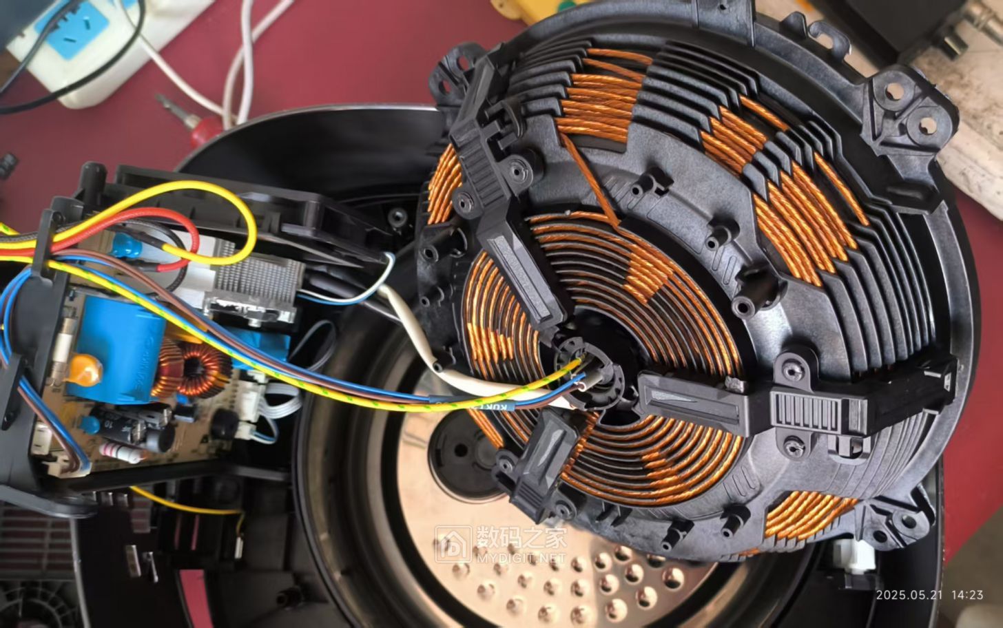

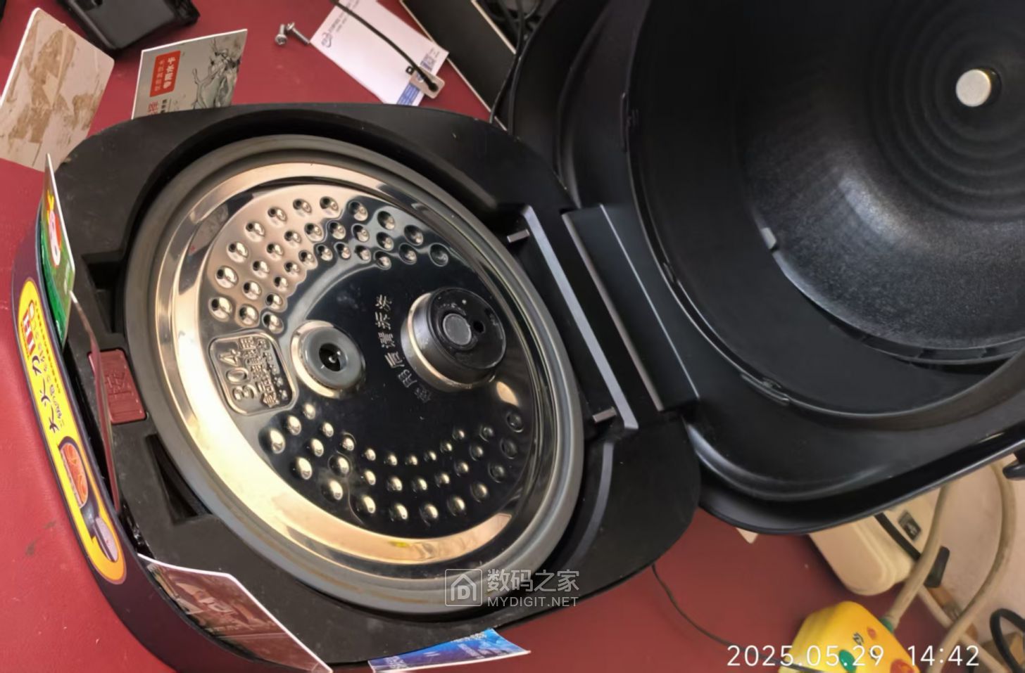

12、
13、
14、
15、
16、广东产风扇

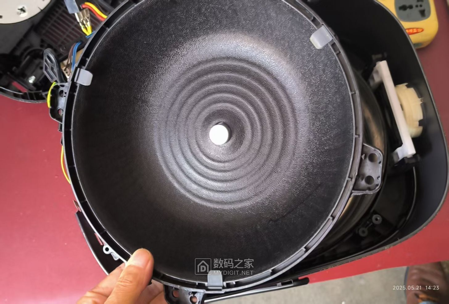

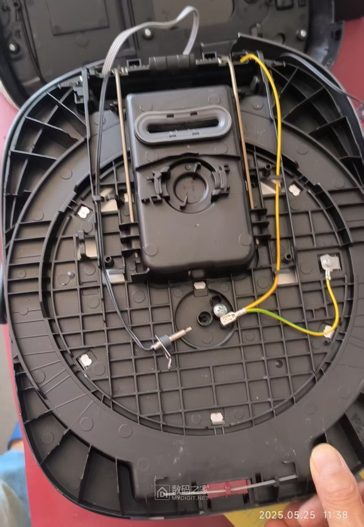

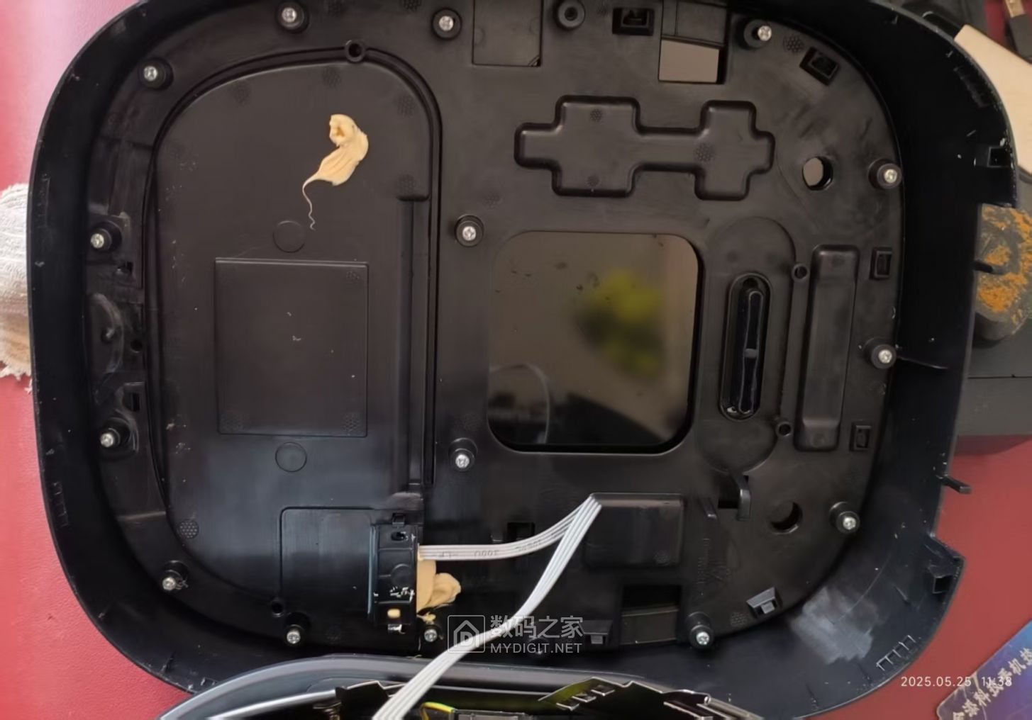

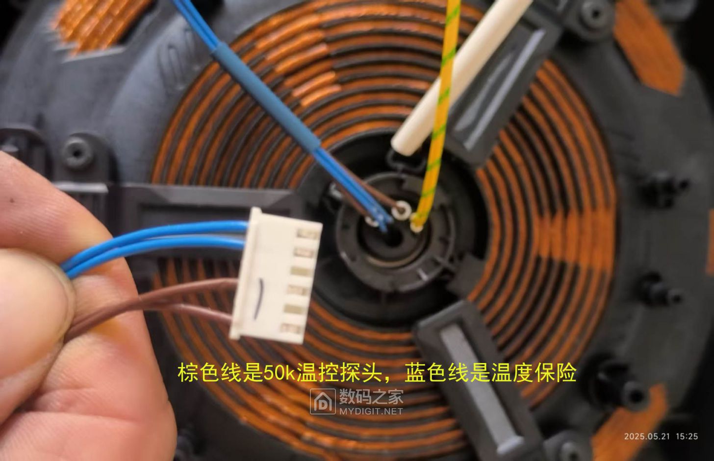

17、经检测是上盖温控器问题,必须拆上盖,四周卡钩固定,轻撬就可以打开
18、上盖,显示触摸板有防水胶,就不拆了
29、
21、就是这个探头失效,症状是温度变化太快
之前修个米家微压电饭煲,显示正常不能启动。也是上盖温度探头失效。
因为电饭锅都有两个一样的温度探头(另一个在锅底),所以用万用表测量阻值的同时用电烙铁加热看阻值变化,经比较就可以大致判断哪个坏了。坏的探头阻值下降非常快。

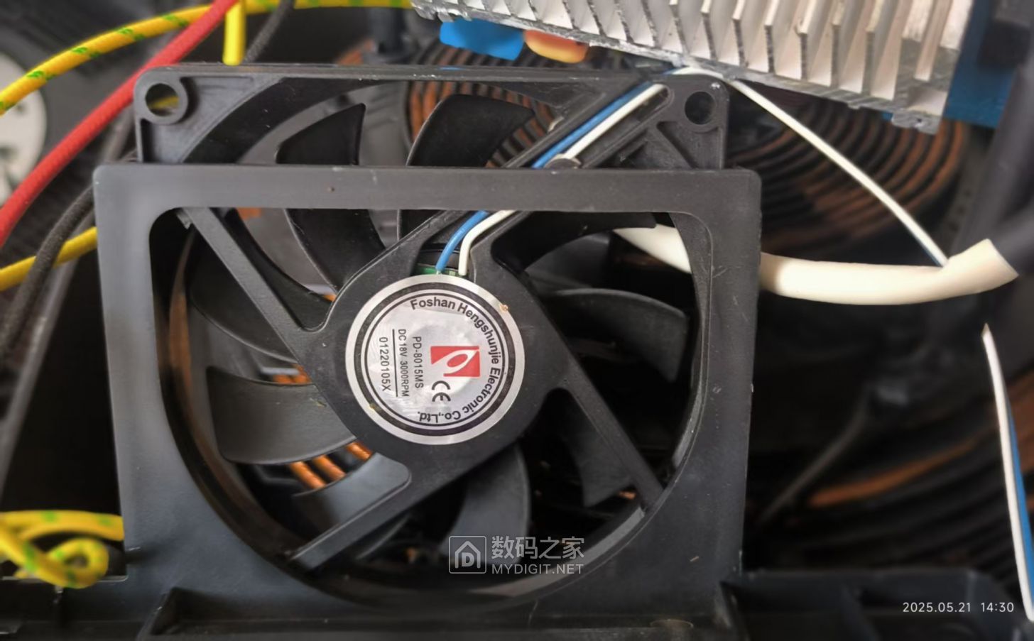

说实话,以前没用过这种电脑版的电饭锅。这个东芝电饭锅选择“更多功能”里的项目时加热启动很快,用开机默认的“美味白米饭”功能,用钳表监控运行情况,按开始键,风扇运行(总电流约0.4A),但近10分钟后才开始加热(总电流约5.6A),是程序设计要先泡软一下大米吗?小米那个电饭锅没有这种延时启动。
不知道运行方式,检修容易被误导啊!
