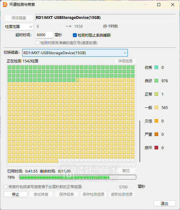

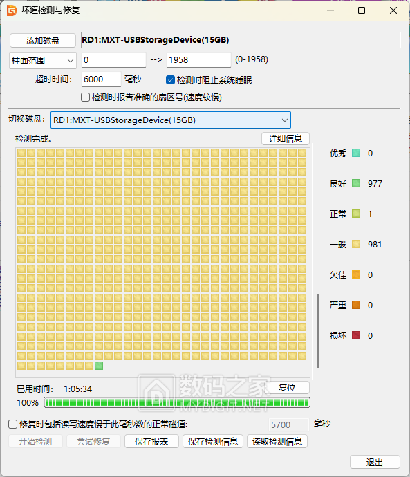

同一个卡,大家看看软件截图,你们倾向于信任谁?根据是什么?
登录/注册后可看大图
我就是根据这个截图分析,该卡不是扩容卡,是黑卡这种坏片制做的卡
奇怪的是这个软件按柱面扫描,只判定为一般,我理解就是性能低劣,但没判死刑
这是该软件最终检测结果,大家怎么判断,主要是交流交流,我学习一下

相信第一个吧,严格点好,数据无价。
发表于 6 天前 | 显示全部楼层
看上去不像是扩容卡,但是肯定是不能用了,另外DG只能用来测机械硬盘
发表于 6 天前 来自手机浏览器 | 显示全部楼层
第一个准确,16g还留着干啥
发表于 6 天前 | 显示全部楼层
第二个软件选的是快速检测,当然水分较为充足。
发表于 6 天前 | 显示全部楼层
坏块太多了

发表于 6 天前 | 显示全部楼层
相信第一个

第一个第二个结果都差不多,都是垃圾。
