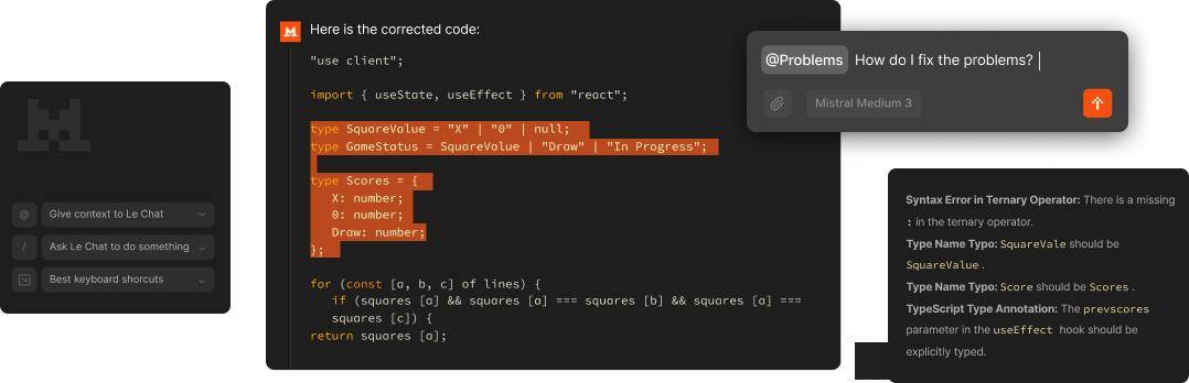

Mistral AI 当地时间昨日介绍了其代码助手 Mistral Code,其建立在开源 IDE 扩展插件 Continue 之上,同时提供了强大的模型、IDE 内辅助、本地部署选项和企业工具。
登录/注册后可看大图

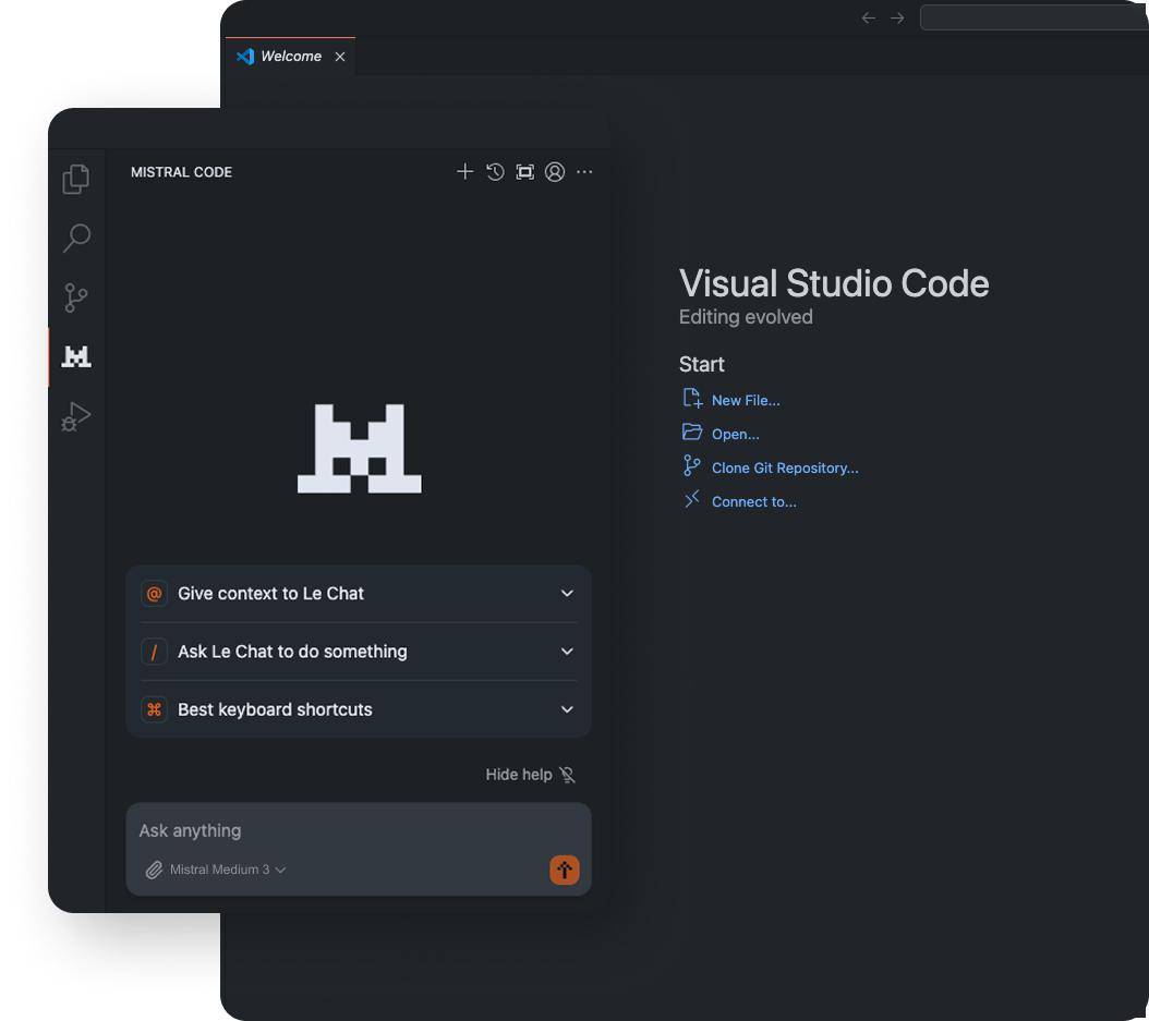

登录/注册后可看大图
功能方面,Mistral Code 结合了 Mistral AI 的四个先进编程模型,包括用于中间填充 / 代码自动完成的 Codestral、用于代码搜索和检索的 Codestral Embed、用于代理编码的 Devstral 和提供聊天帮助的 Mistral Medium。
此外,客户可在私有存储库上微调或后训练底层模型,或者提取轻量级模型变体,给予了更大的商用灵活性。
Mistral Code 得到了西班牙银行 Abanca、法国国铁 SNCF 等企业的采用,其 JetBrains IDE 和 VSCode 插件集成内测版现已推出,即将正式发布。
