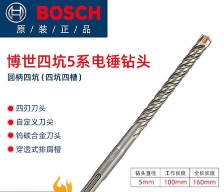

水泥太硬了,平钻钻不进去,
冲击钻似乎会损坏这种钻头

钻混凝土要上插电电锤+质量好的钻头,博世四刃的钻头就不错

 楼主| 发表于 6 天前 | 显示全部楼层
前面的四刃不会被冲击坏么?
一般冲击头都是钝头?
发表于 6 天前 | 显示全部楼层
冲击钻头通常都是钝头,太尖的很容易坏
yb400 发表于 2025-6-6 10:30
冲击钻头通常都是钝头,太尖的很容易坏
3楼这种钻头如果用于冲击,是不是也很容易坏?
发表于 6 天前 | 显示全部楼层
暗影男爵 发表于 2025-6-6 10:28
前面的四刃不会被冲击坏么?
一般冲击头都是钝头?
就看你的钻头质量了,好的合金不会坏
fsnhtan 发表于 2025-6-6 10:33
就看你的钻头质量了,好的合金不会坏
这个钻头虽然带刃,但是头部还是钝角,所以可以冲击,
一楼的钻头,带刃,并且头部是锐角,应该不能用来冲击
发表于 6 天前 | 显示全部楼层
一楼的钻头,带刃,并且头部是锐角,应该不能用 ...
我没用过尖头的打混凝土,我平时都是用两刃的博世8MM和6MM配上博世20电锤,打混凝土很轻松
