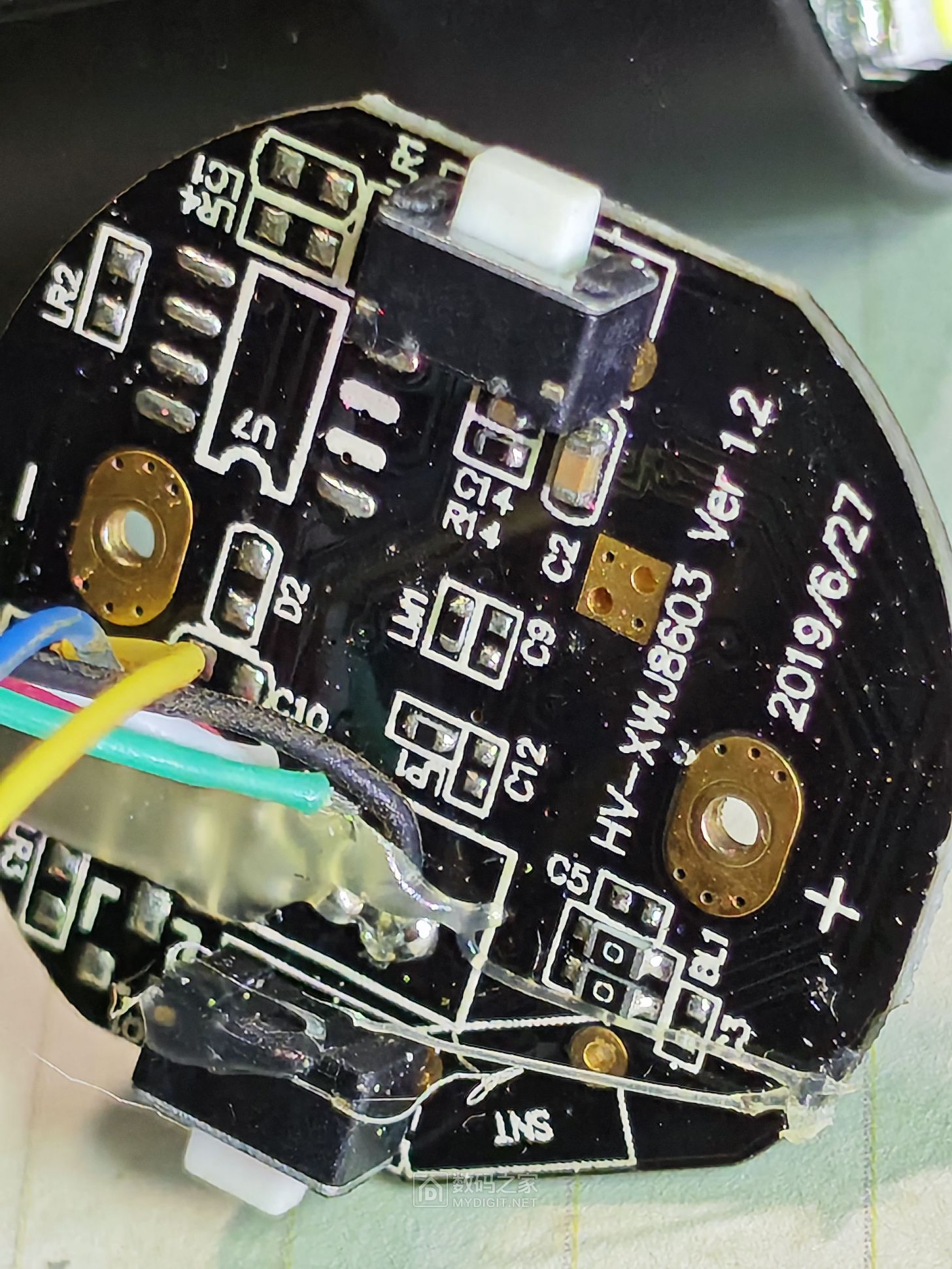

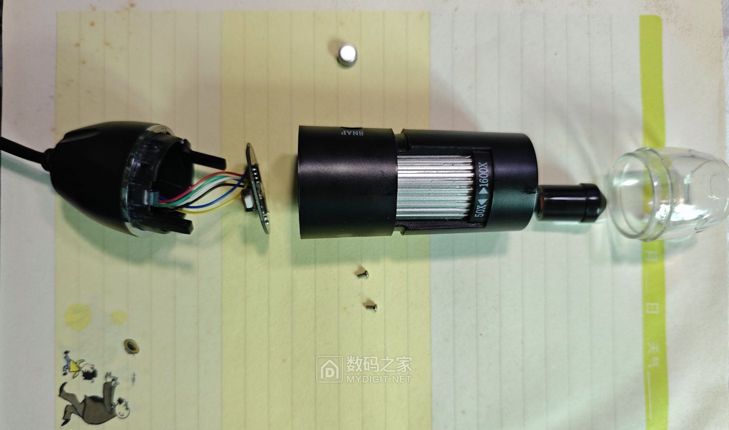

不是首拆,但是,想奉劝一句的。
总体,对焦环、旋钮没拆,LED在后边

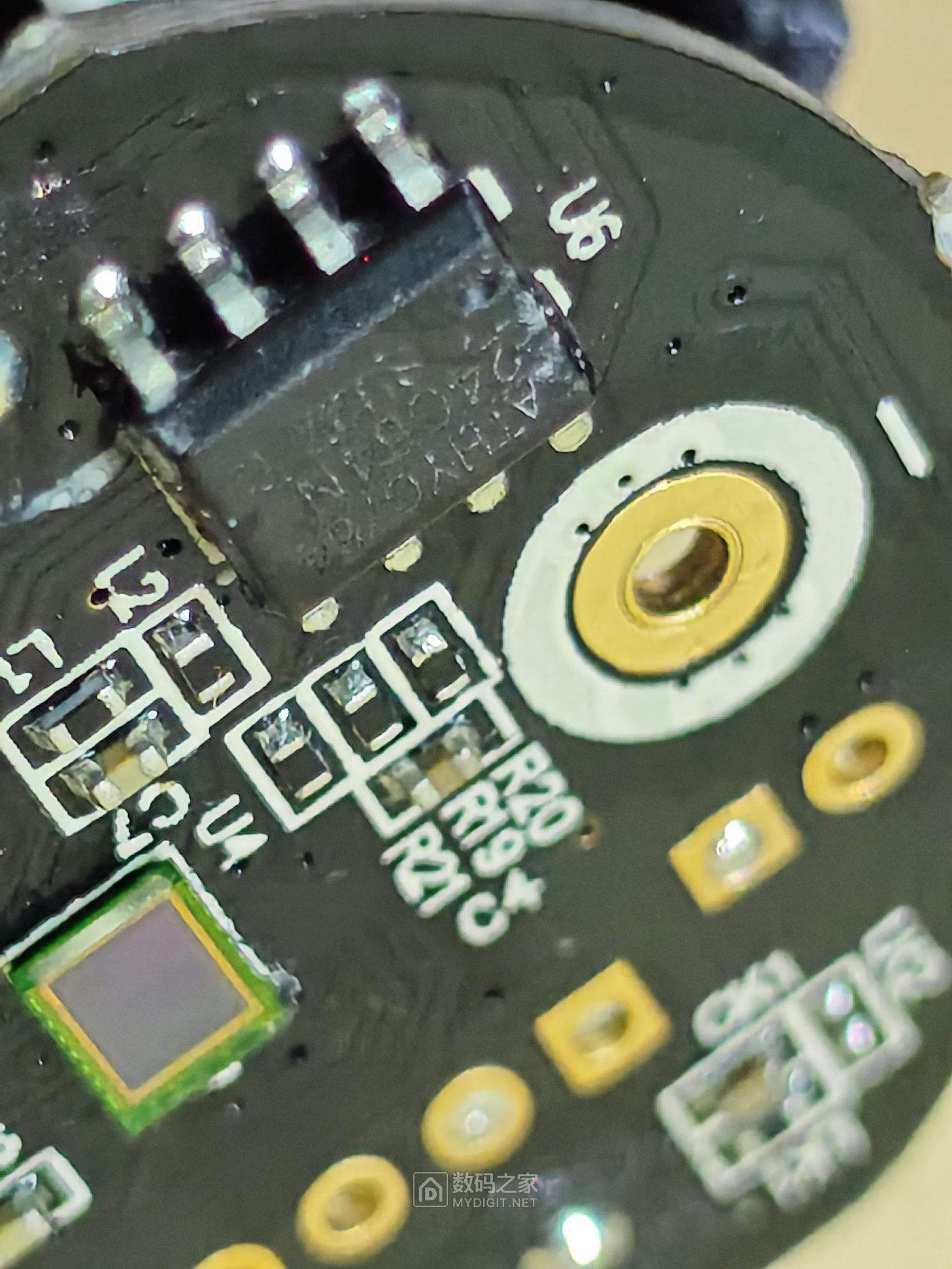

感光特写,也看到螺丝孔标了+-,是LED电源接头
背面,没什么元件

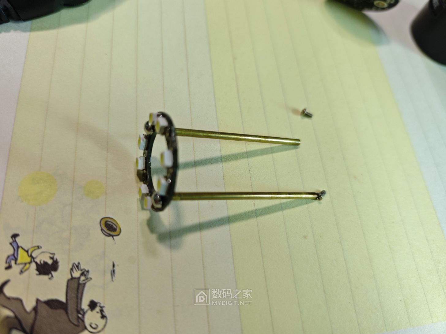

LED模块
奉劝不要拆
1、微尘,一般环境很难做到无微尘,包括拆装过程产生的。
2、安装,
   2.1 主板没有卡位的,很难对准螺丝孔
   2.2 这螺丝还是补光LED的电源接头,补光的LED模块是上下活动的(没拧螺丝之前)。
   2.3 2颗按键也是活的,侧到一定角度又容易掉
   2.4 卡扣损坏不能修复
3、容易碰到感光,造成不必要麻烦——普通环境,很难清理的。
拆倒是不难,用又薄又硬的刀片撬环的下边,就可以打开。注意:基本上,打开会坏1 - 2个卡扣,看别人拆也有坏的
1600 = 40 x 40 ,即纵横都放大40倍。
