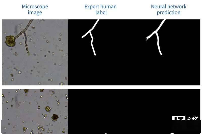

在他们的早期设计中,研究人员构建并测试了一种机器学习算法,用于检测土壤样本中的真菌生物量,并将其整合到用于标记显微镜图像的定制软件中。该软件使用了来自得克萨斯州中南部土壤中数千张真菌图像的数据集。该软件适用于许多价格实惠的现成显微镜,包括学校实验室中常见的 100 倍和 400 倍总放大倍数的显微镜。
“我们的技术通过分析土壤样本的视频,将其分解为图像,并利用神经网络识别和量化真菌。”格雷夫斯说,“我们的概念验证已经能够在稀释样本中检测到真菌菌丝,并估算真菌生物量。”
