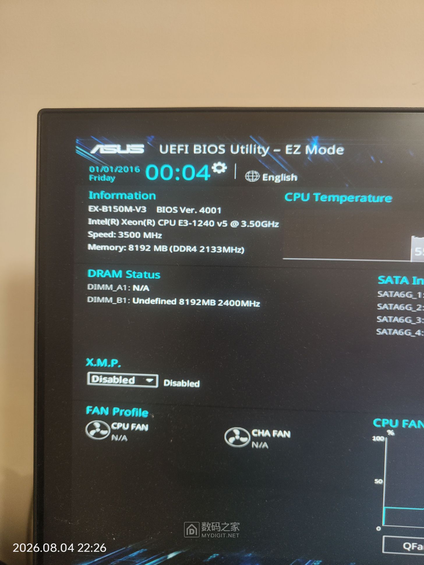

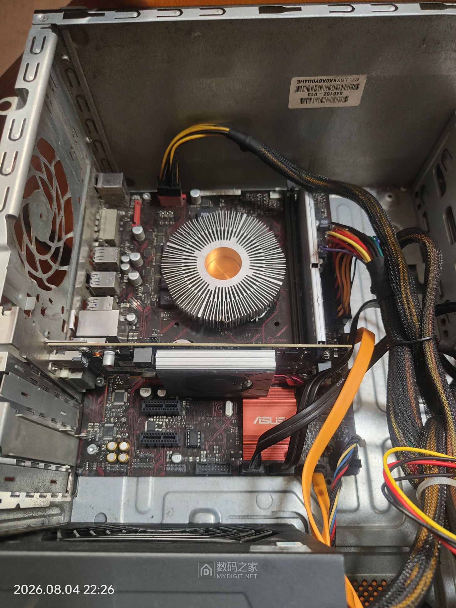

然后准备了一张ATI的亮机卡,E3-1240 V5 CPU,华硕EX-B150m-V3主板魔改的BIOS文件,编程器。这张主板是插接的SPI芯片,不用焊接,很方便。
所有东西就位,一次点亮。
BIOS文件来自:
华硕微星华擎永擎超微鸡个掰 100/200/部分300 系改版 BIOS - 电脑讨论(新) - Chiphell - 分享与交流用户体验
有很多型号,有升级需求的可以留意下。
另外拆了显卡后启动也正常,平时就不用装显卡了,减少了功耗。
说说感受:
1.流畅,VMM虚拟机跑win10ltsc流程程度和我笔记本电脑没有什么区别
2.功耗还行,静待机比4560T高5W左右,上强度最高能到70+W。
3.这颗CPU只要40元,太值了
