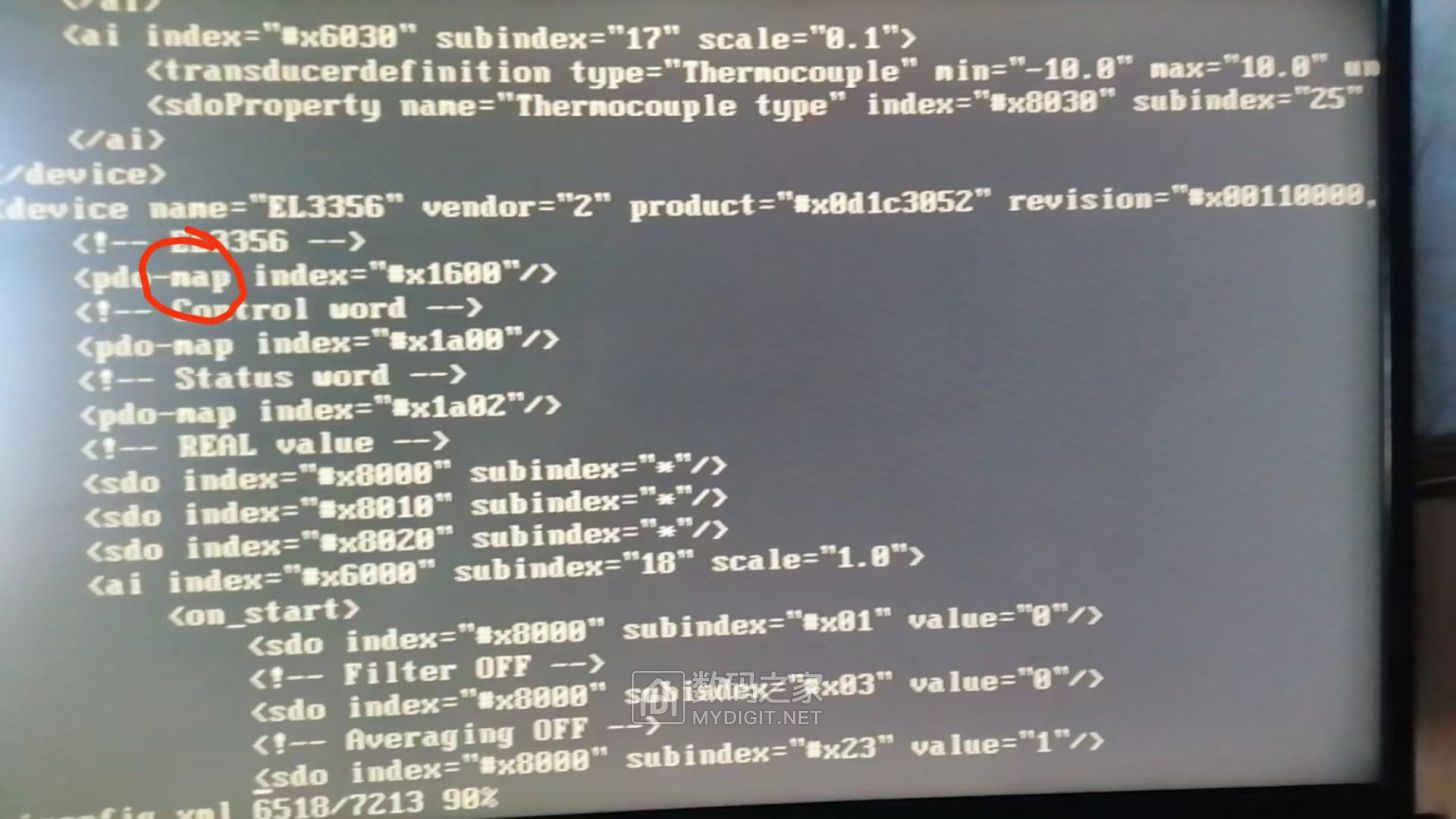

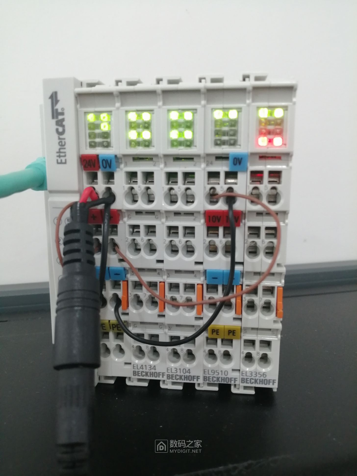

折腾了半天,才发现 配置文件有问题,始终识别不到 EL3356
把配置文件中 pdo-map 内容修改为 pdo, 故障排除。
