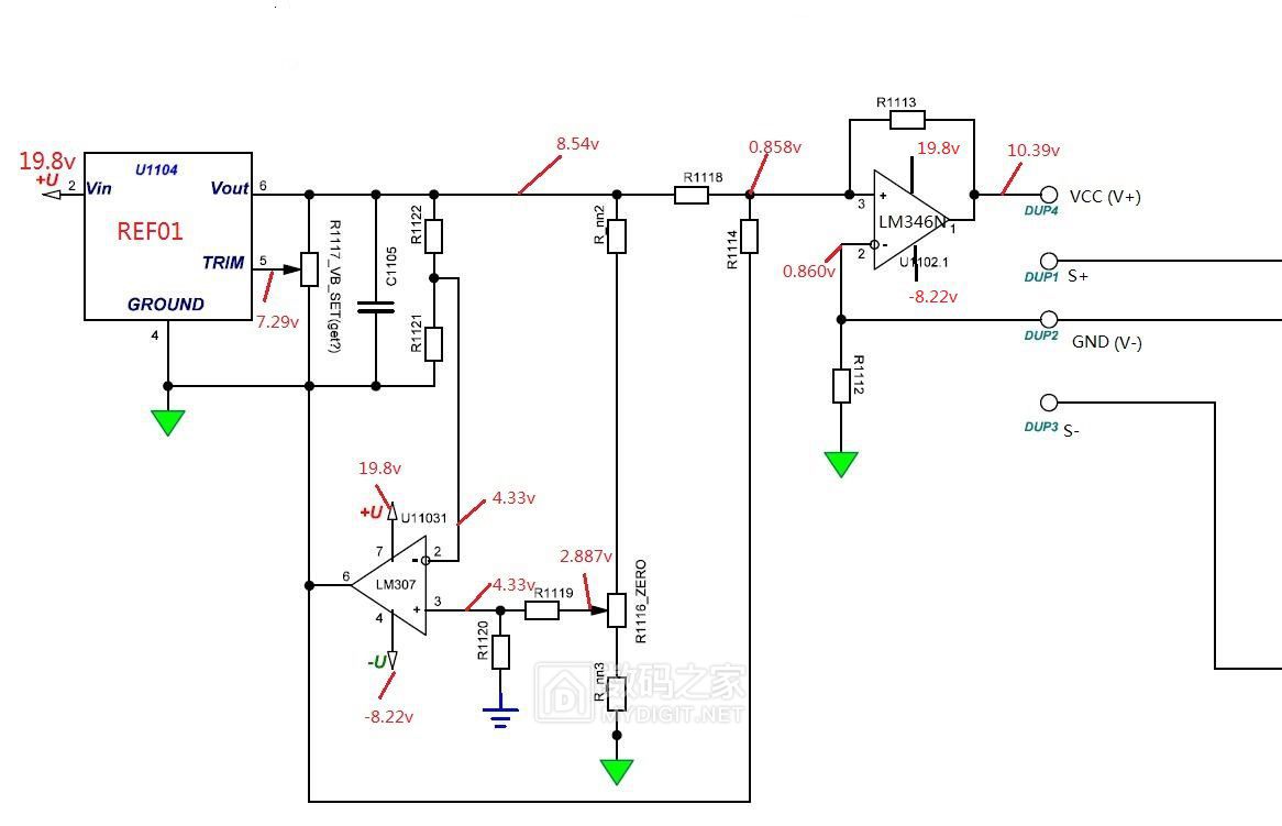

电路原理图如下图所示,是一个用于给压力传感器恒流供电电路。R1117应该是用于调节基准REF01可调电压输出,从而调整压力传感器VCC供电电压及电流(恒流)。
有疑问的是R1116,看起来根据标注的英文提示应该是用于调零,即零位的调整,但是实际电路我看着是调节LM346N的第3脚同相端电压值,和LM346N的第2脚反向端电压值的比较的是不是?换句话说也就是通过调节R1116从而保证LM346N的3脚和2脚电压一致,进而得到LM346N的1脚所谓的零位调整?是这个意思吗?
希望能看懂电路原理图的大神给予指导一下,感谢
