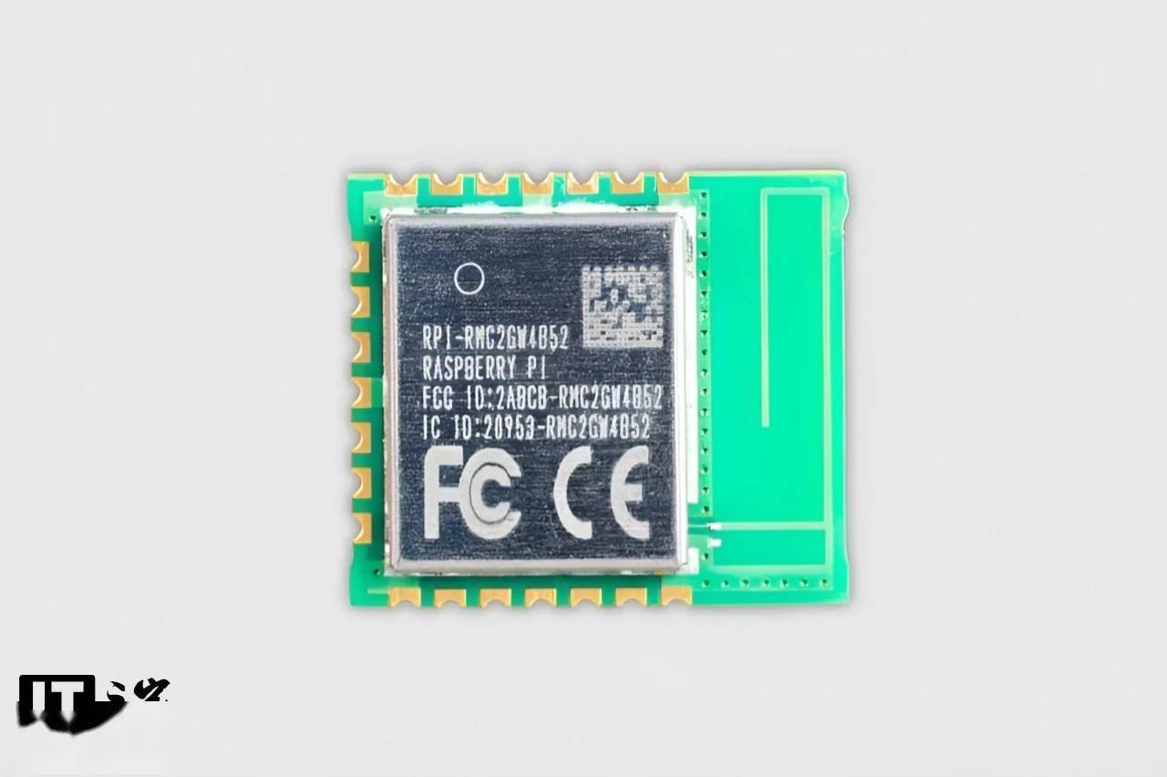

IT之家 6 月 30 日消息,树莓派(Raspberry Pi)宣布推出 Radio Module 2,售价仅 4 美元(IT之家注:现汇率约合 28.7 元人民币),这一极具性价比的模块旨在为 RP2040 和 RP2350 用户提供与树莓派 Pico 设备兼容的无线解决方案。
Radio Module 2 采用了与 Pico W 和 Pico 2 W 相同的英飞凌 CYW43439 无线电芯片,确保了与树莓派 Pico 设备的高度兼容性。这一特性不仅为大型组织提供了便利,还为独立开发者和小型项目带来了福音。模块具备完整的模块化认证,能够帮助客户避免昂贵的无线电认证流程,从而降低开发成本。
该模块的设计充分考虑了易用性和集成性,其配备了铸态边缘焊盘,便于将模块安装到用户自己的电路板上,并且内置了 2.4GHz 天线。树莓派选择了低引脚数的串行外设接口(SPI)主机接口,以高效利用主机 CPU 的输入 / 输出资源。此外,模块的尺寸仅为 16.5mm×14.5mm,紧凑的设计使其仅需主机 CPU 和电源即可运行,有助于降低大规模生产的成本。
从功能上看,Radio Module 2 支持单频段 Wi-Fi 4(802.11n)和蓝牙 5.2(经典和低功耗模式)。虽然其 Wi-Fi 连接性能并非顶尖,但对于大多数硬件项目来说已经足够满足需求。树莓派表示,该模块集成了功率放大器、低噪声放大器和收发开关,即使在 Wi-Fi 和蓝牙共享单一天线的情况下,也能提供“卓越的无线性能”。
目前,Radio Module 2 已经被树莓派的多个合作伙伴应用于其产品中,例如 SparkFun 的 Thing Plus 和 Pimoroni 的 Pico Plus 2 W。
