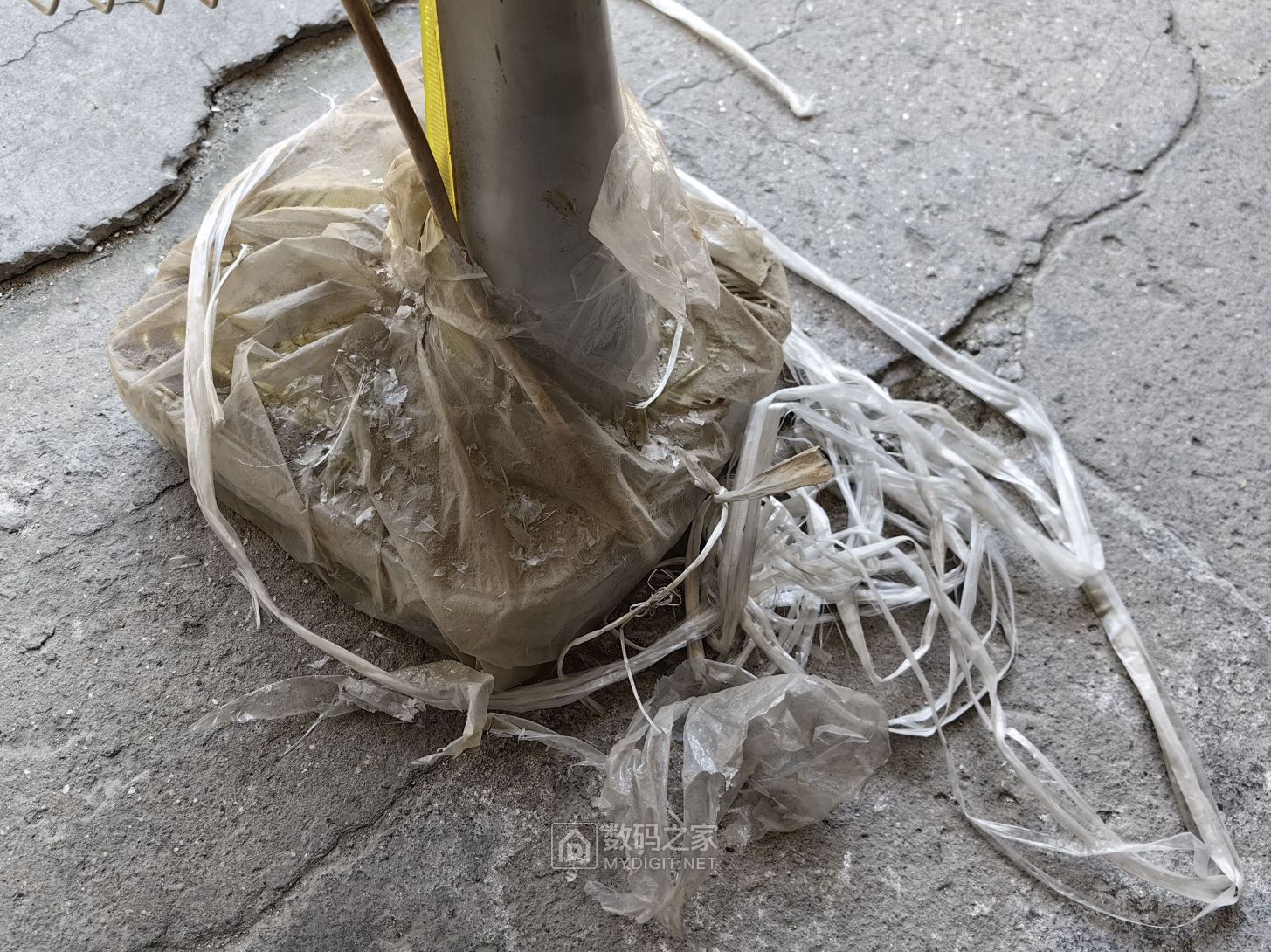

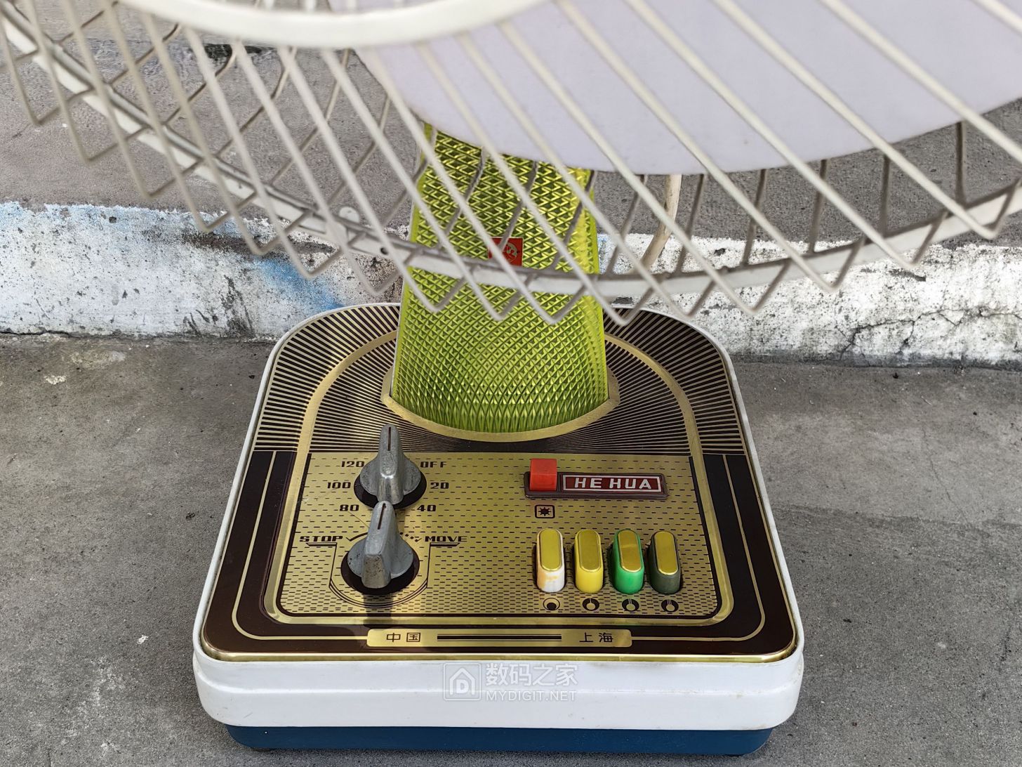

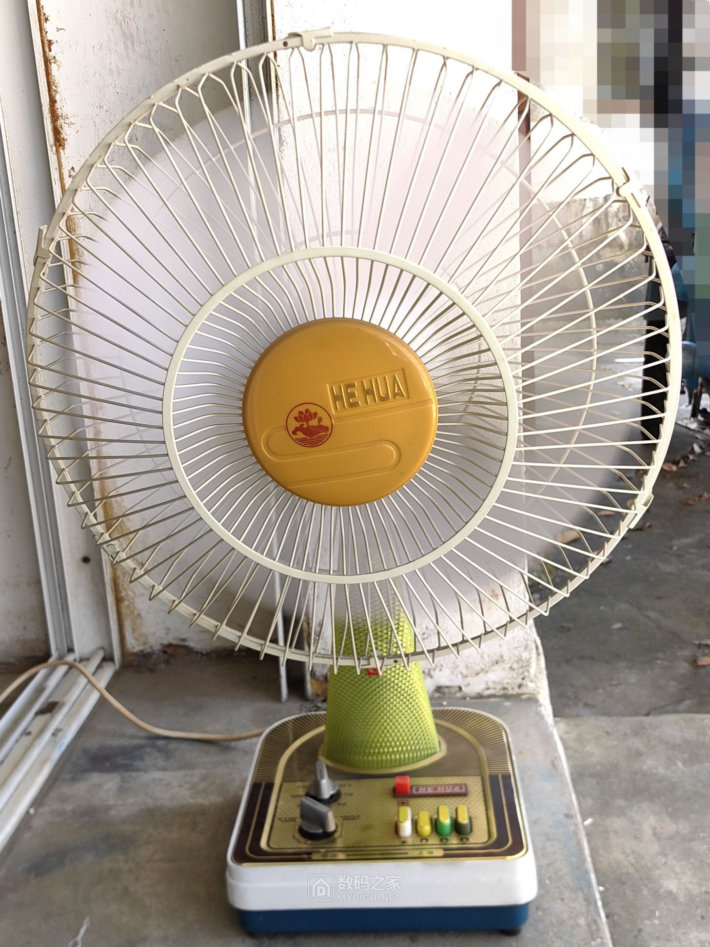

很多年没用了,包裹的绳子都风化了
拆开里面很干净

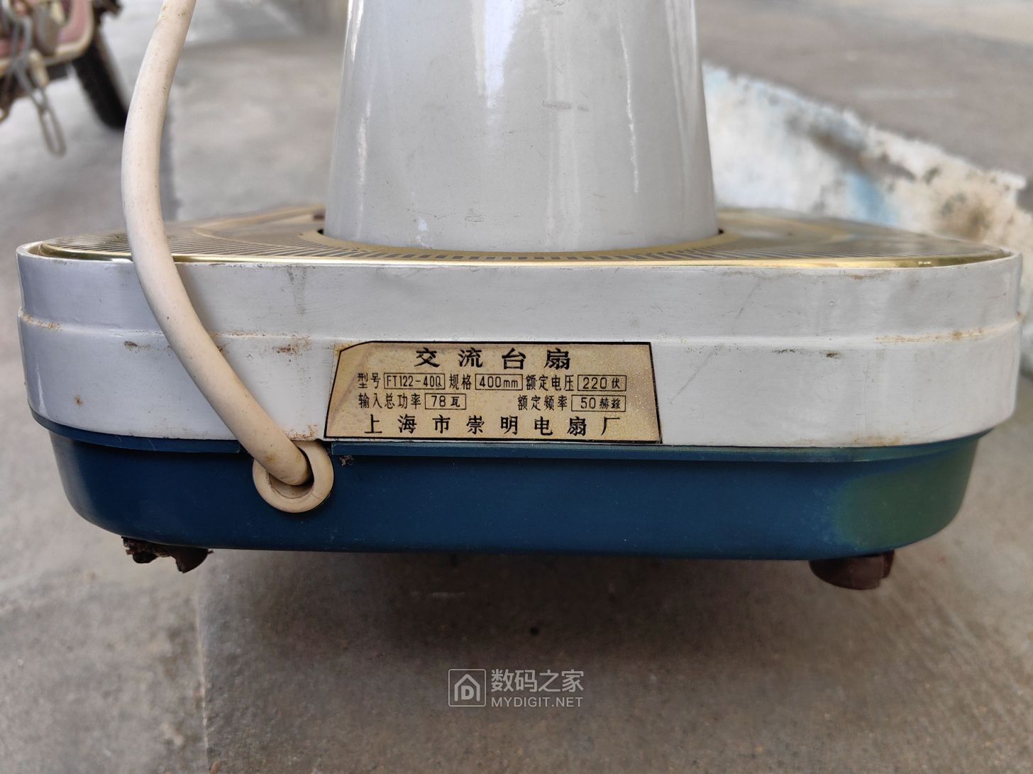

后面有名牌,上海崇明电扇厂产的

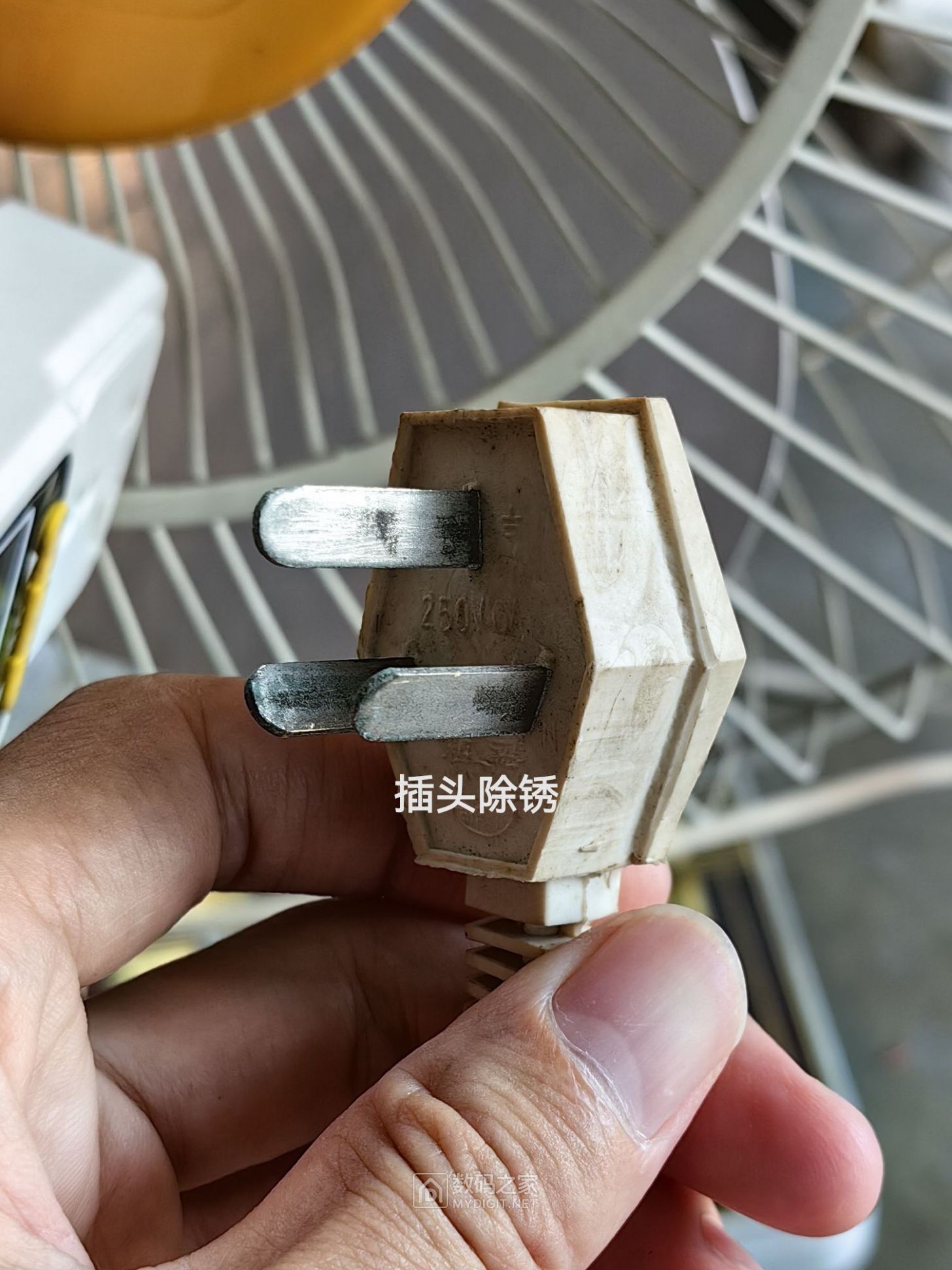

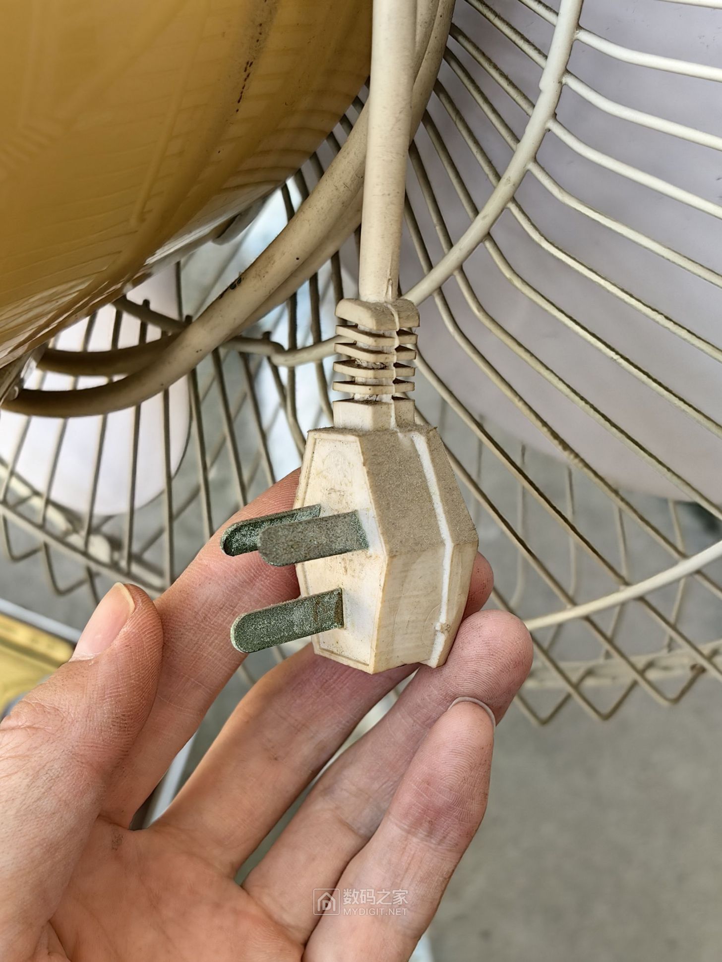

插头生锈了

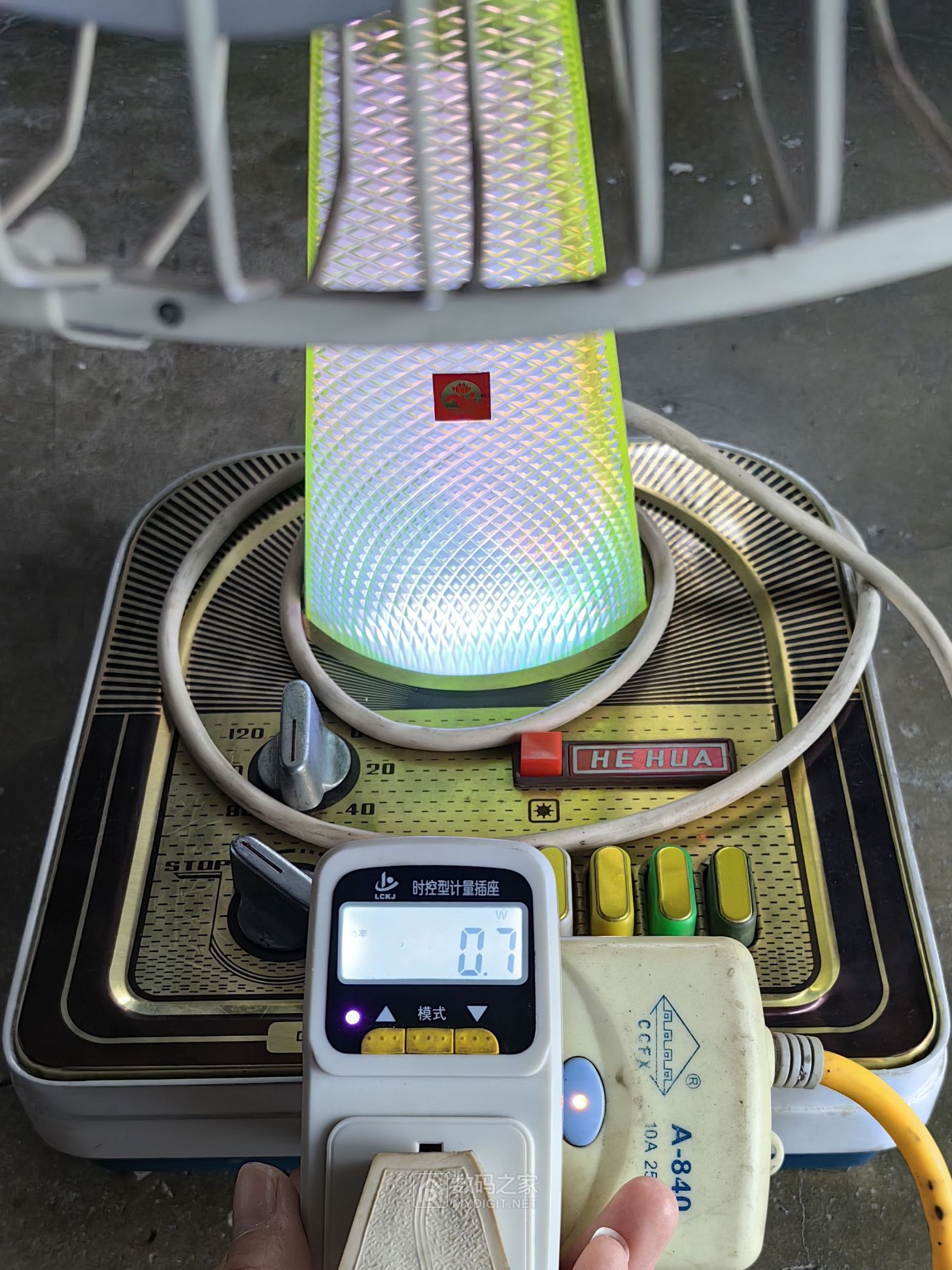

底部可以看到里面的线

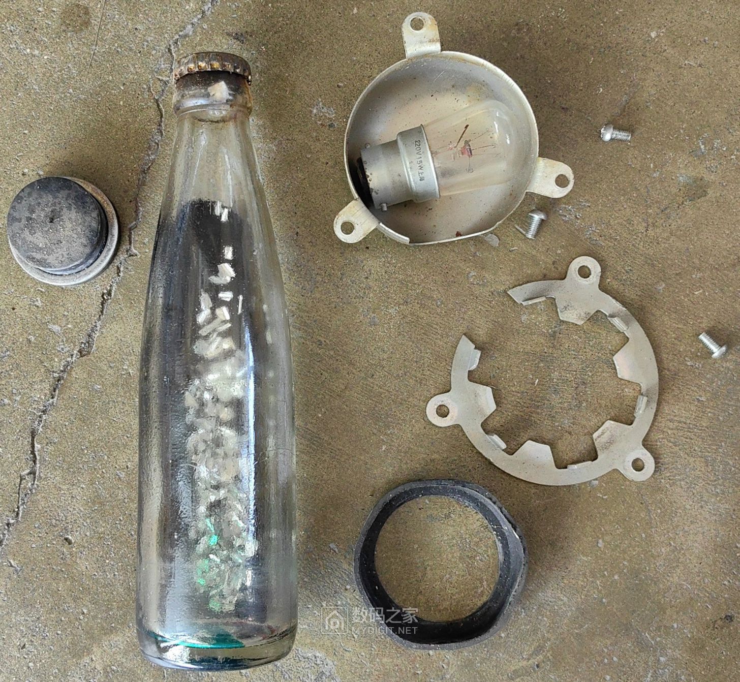

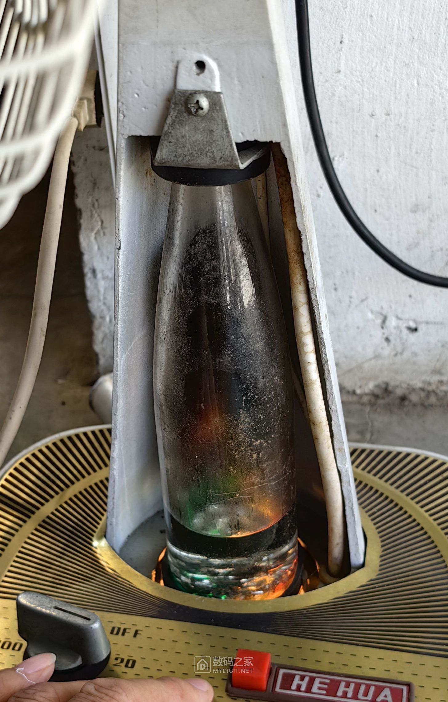

这个彩灯很有意思,一瓶水

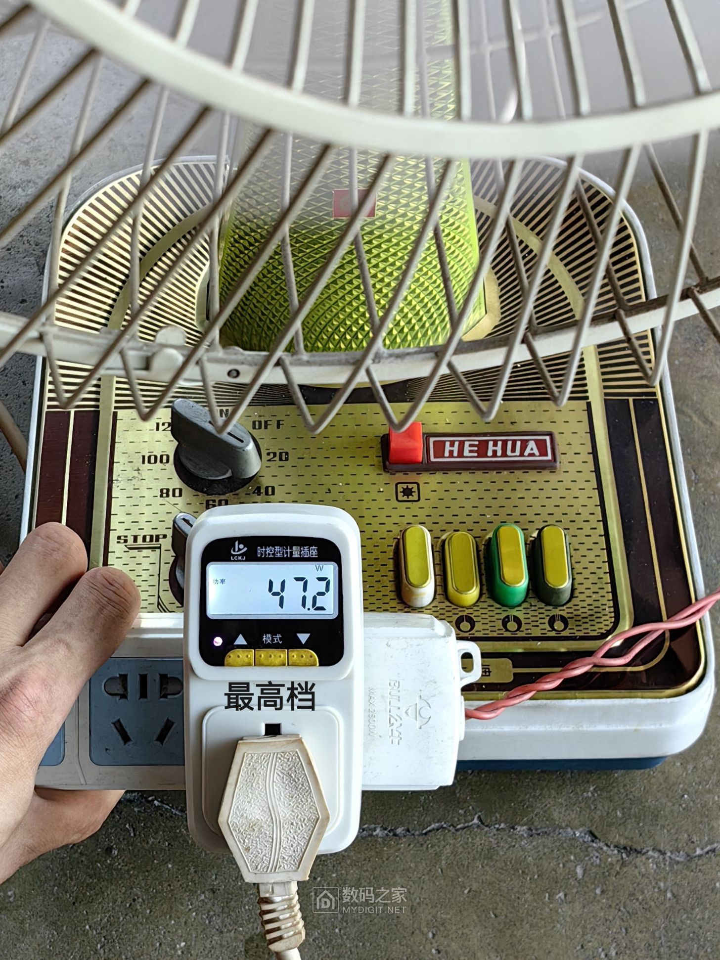

插头处理一下

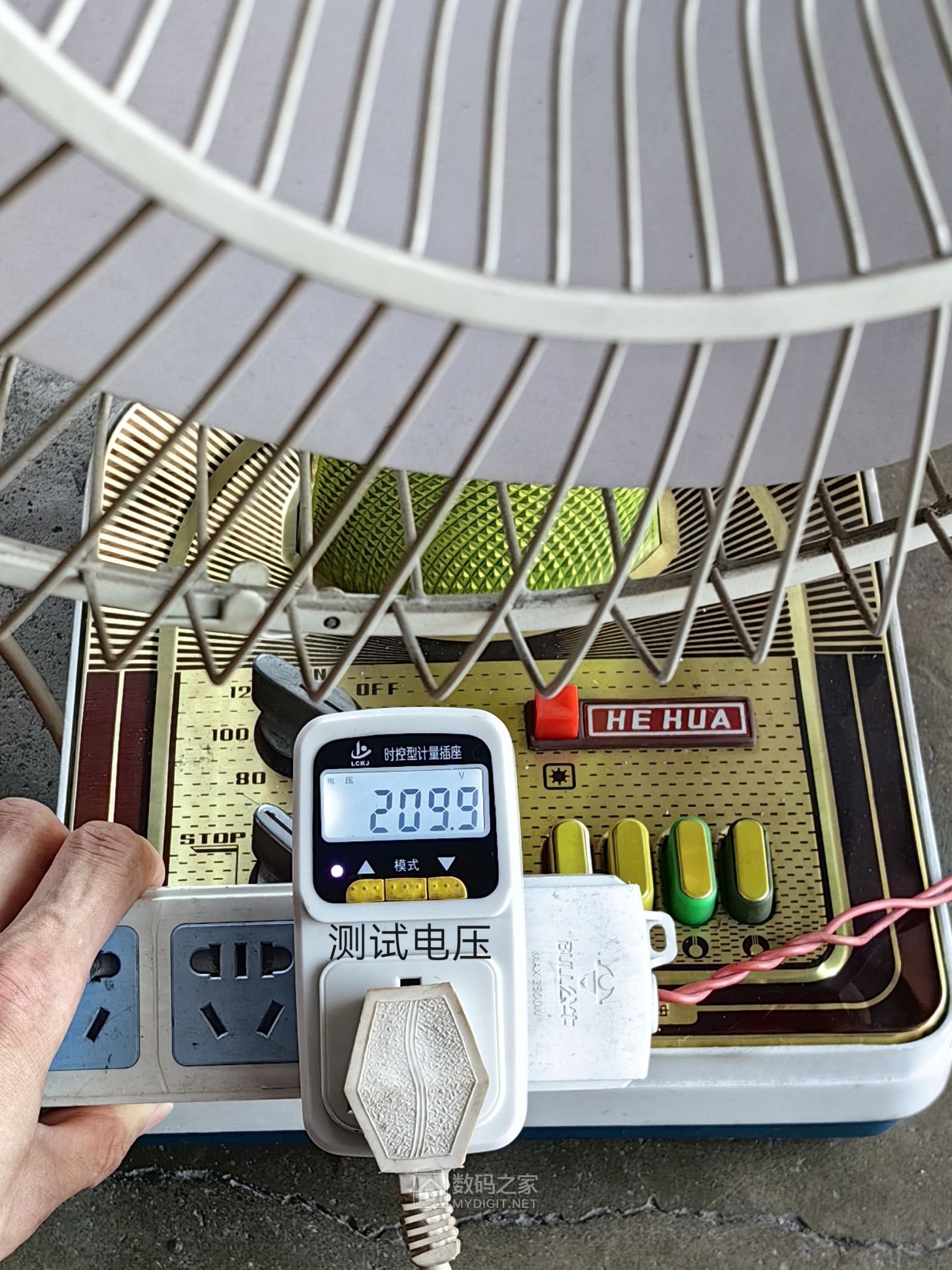

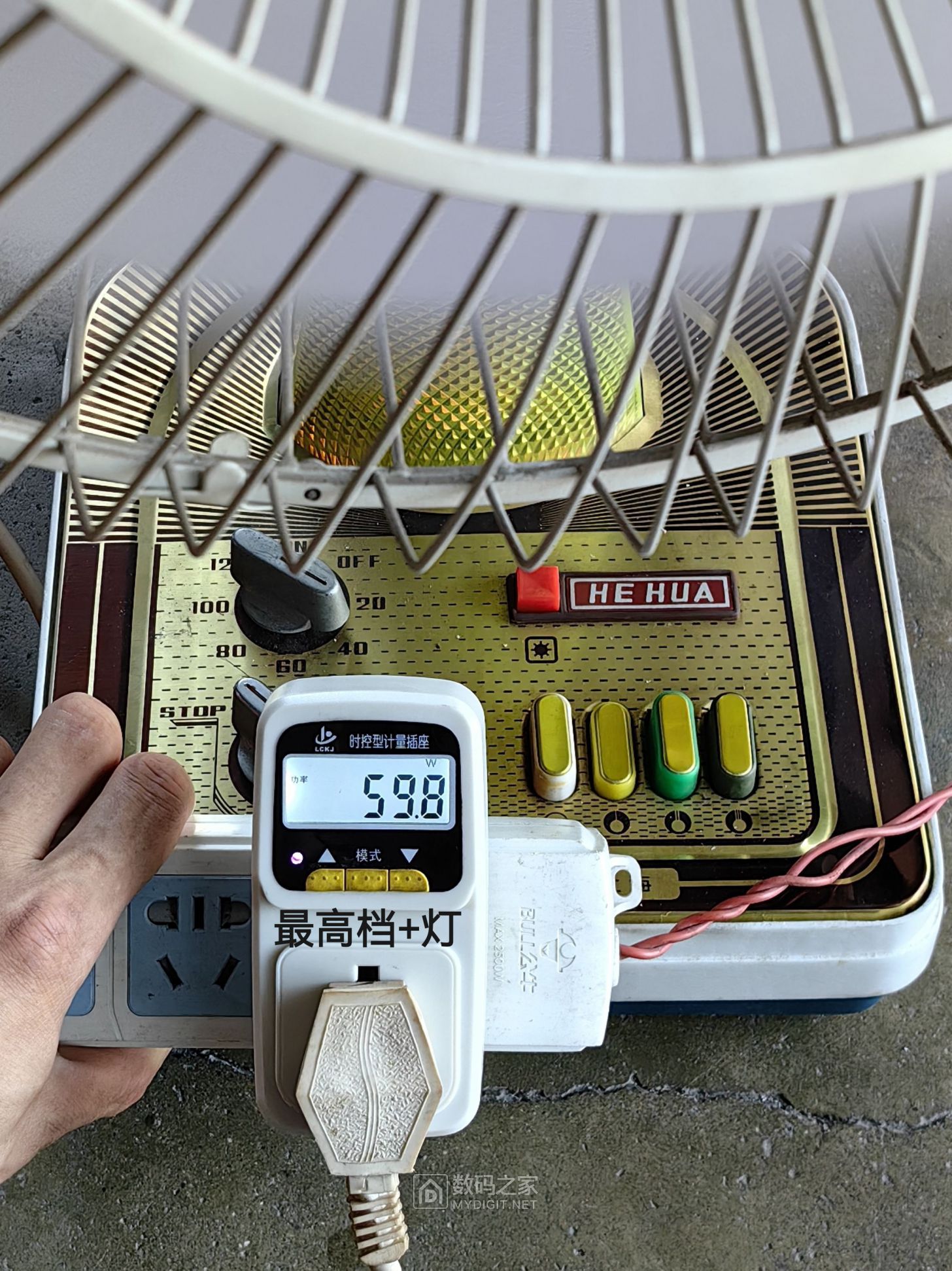

测一下功率

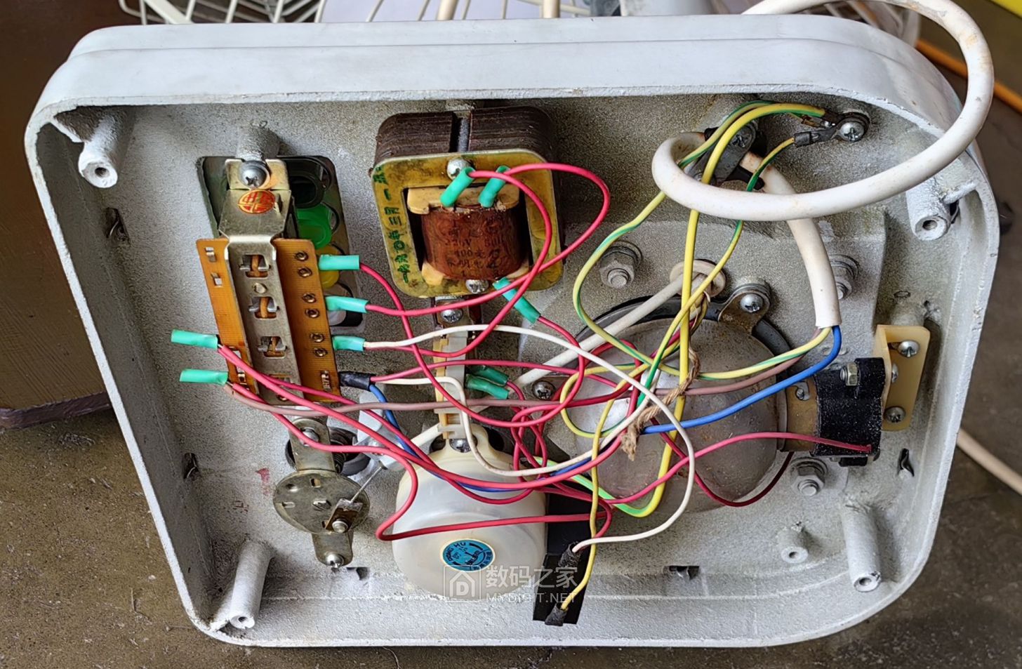

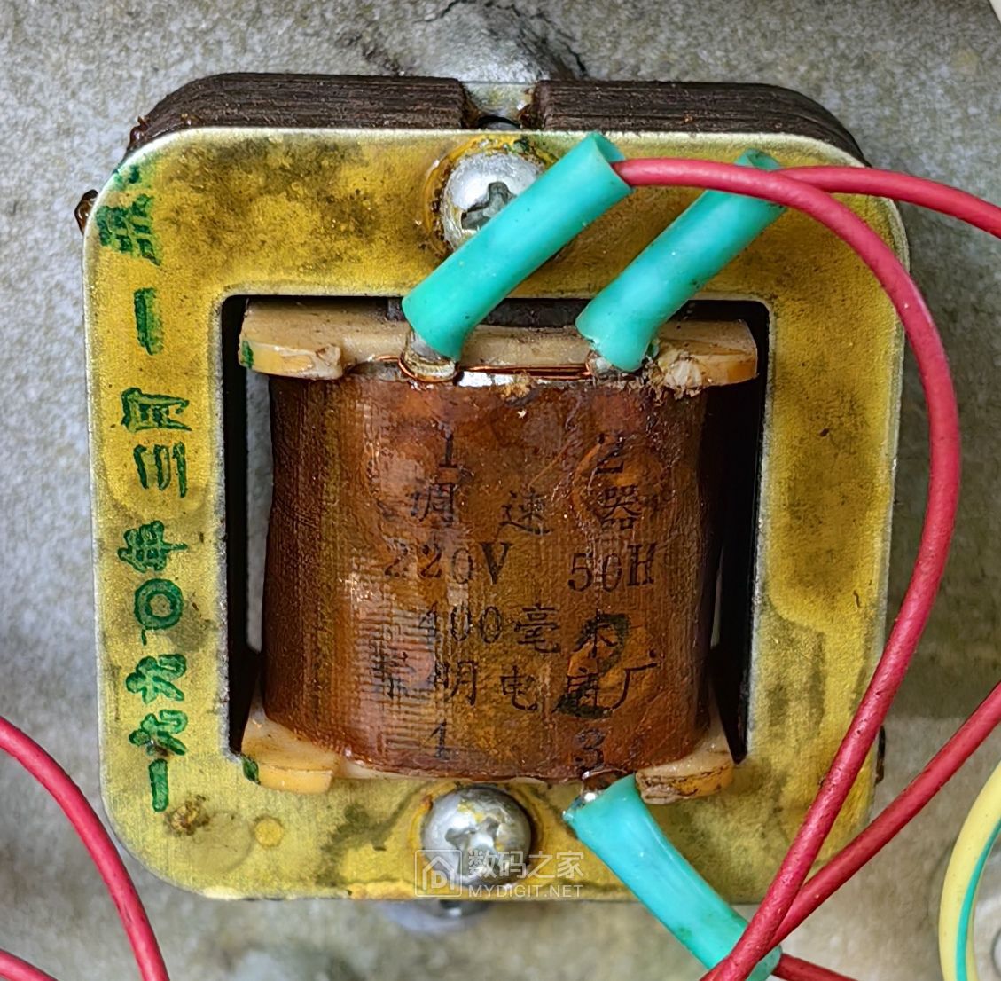

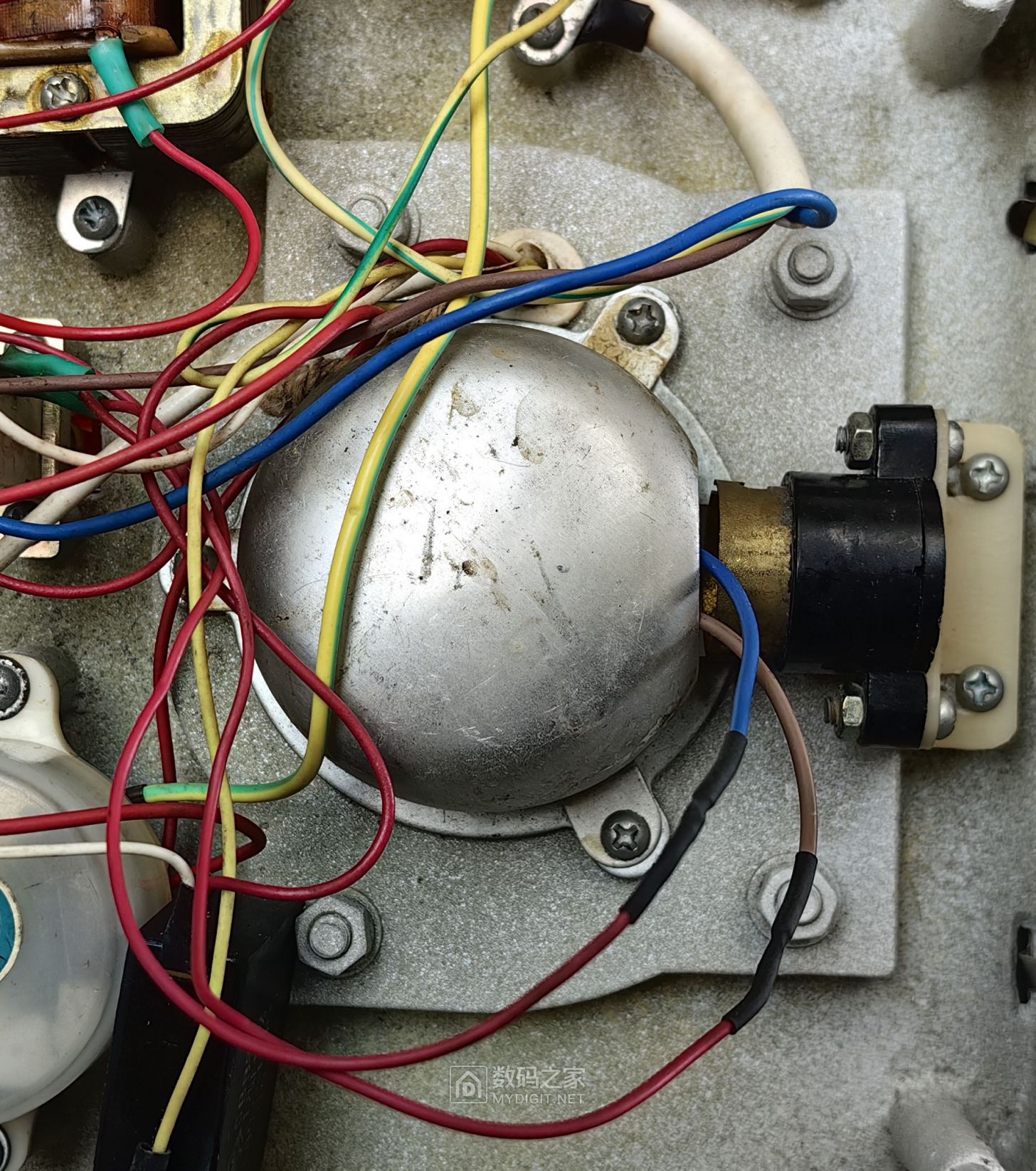

底座拆开,里面好多线
调速器是电感式的

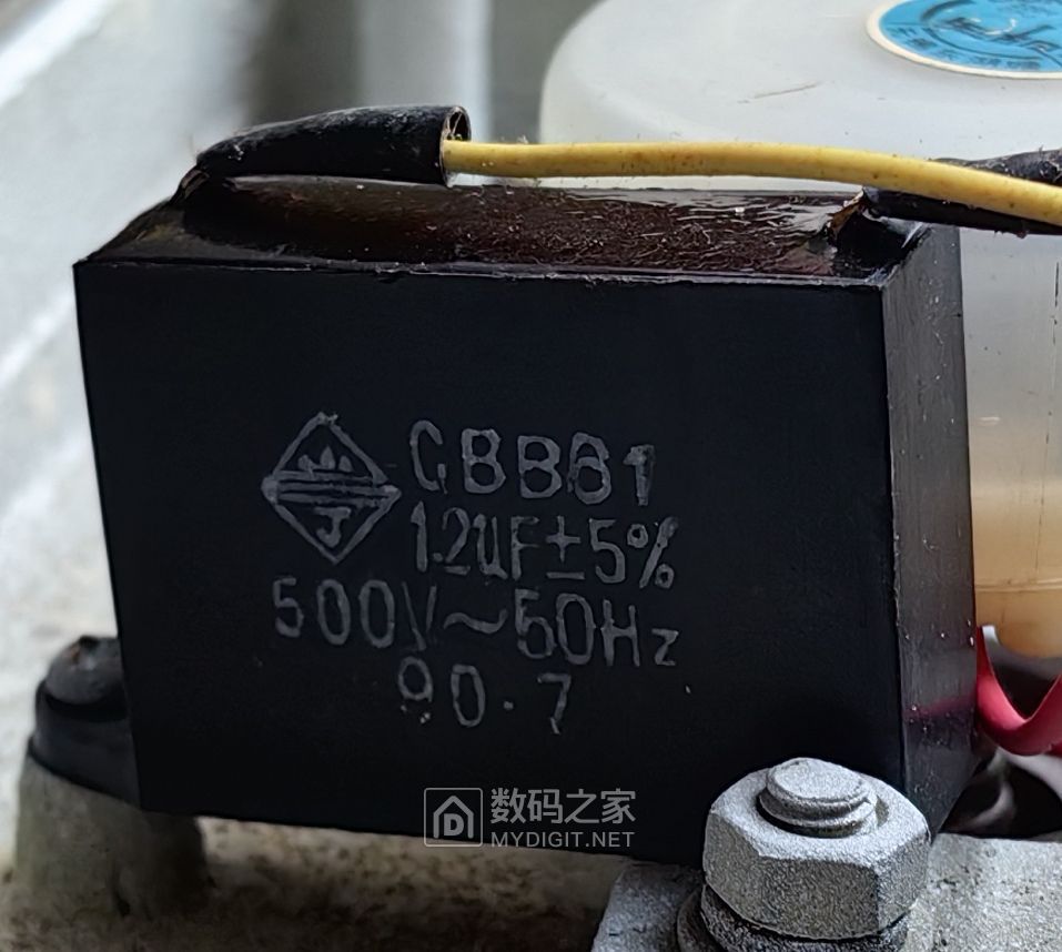

启动电容
灯泡

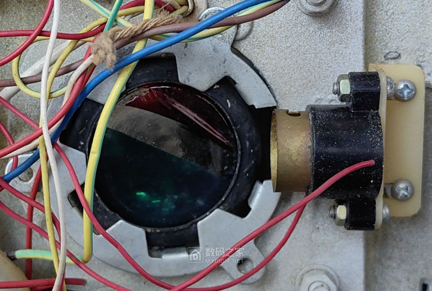

瓶底贴了两种颜色的滤光纸
彩灯组件。
原理:灯泡发热,加热瓶子里面的水,热水流动,里面的反光碎片会飘起来,形成动态彩色灯光
瓶盖
瓶底

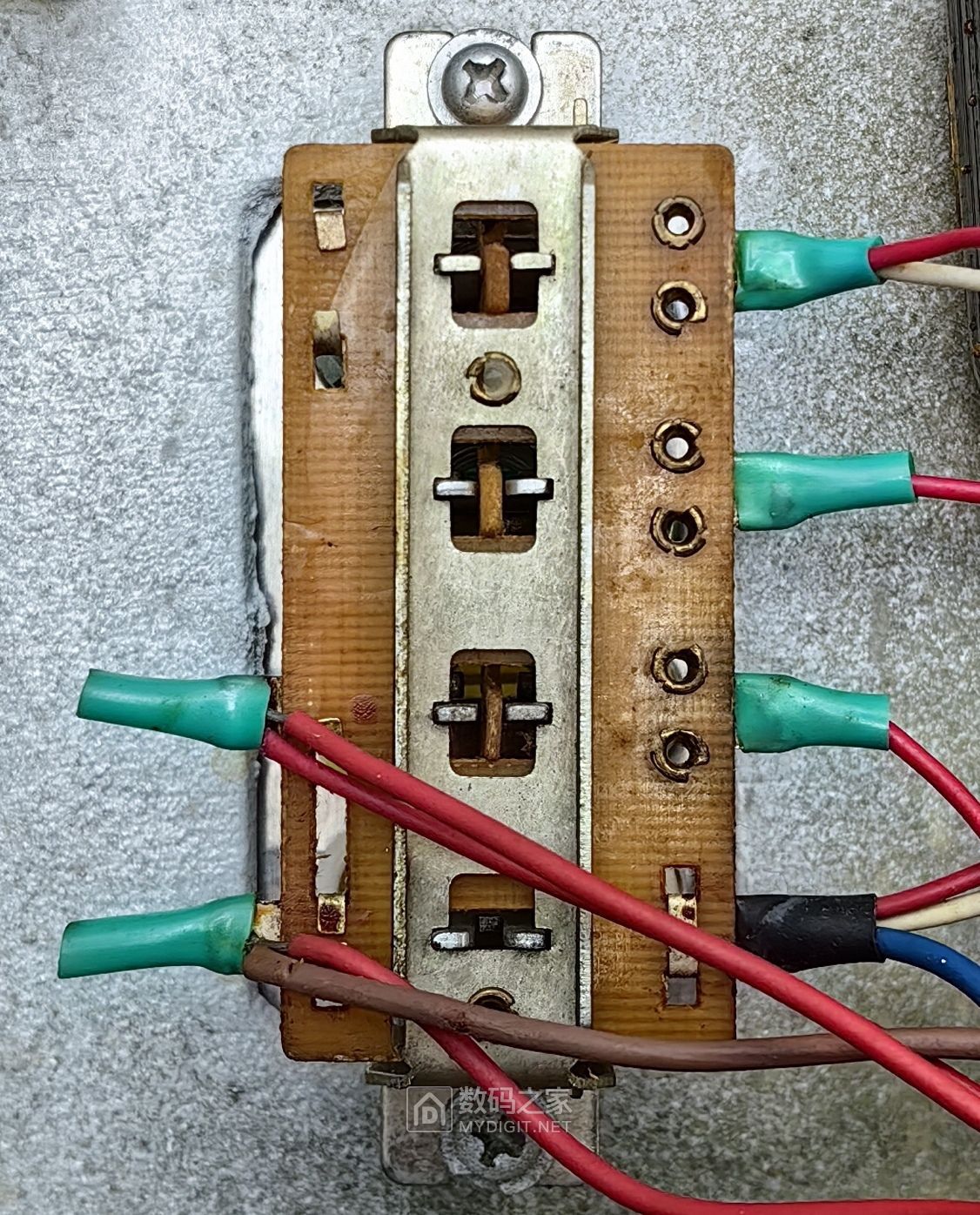

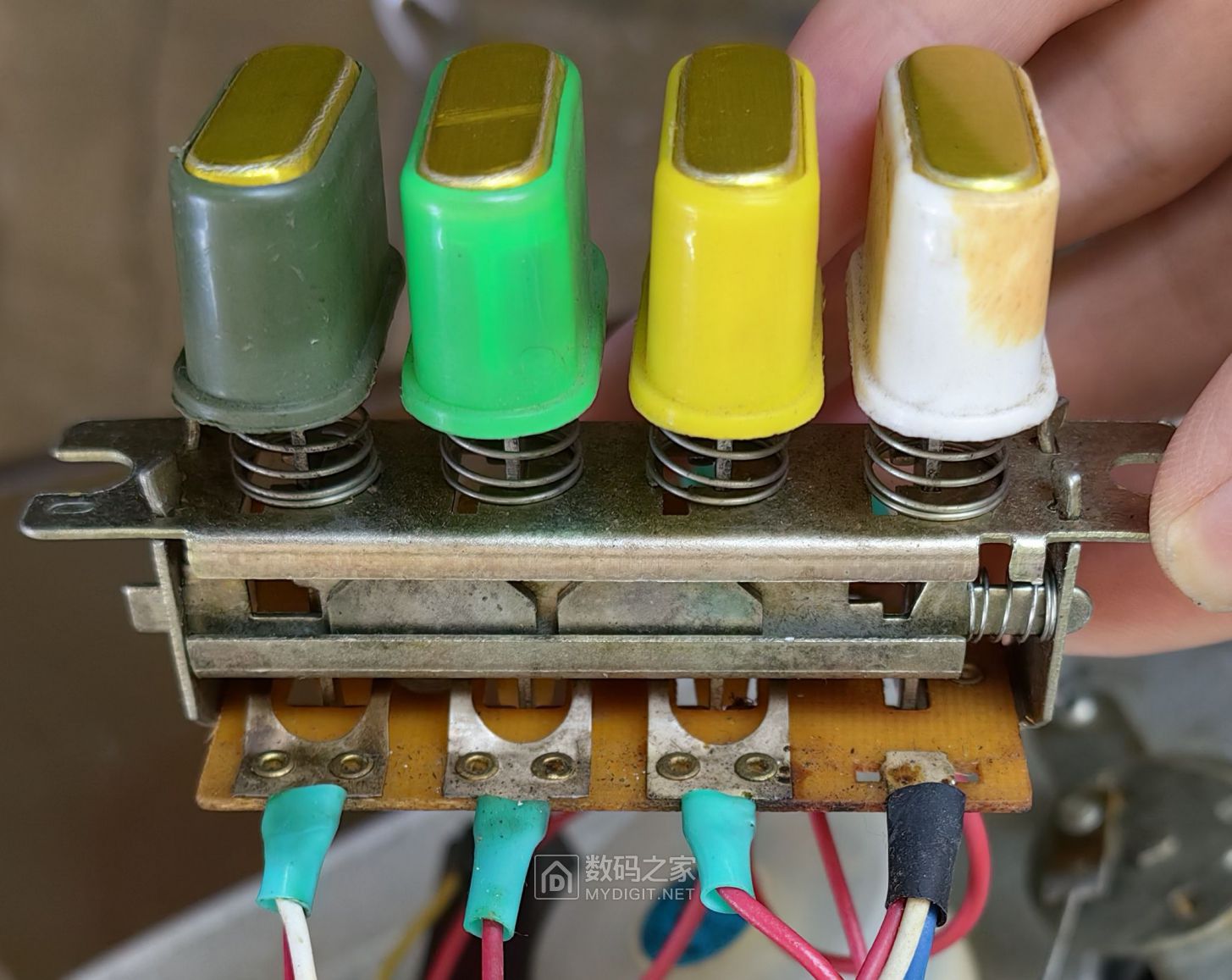

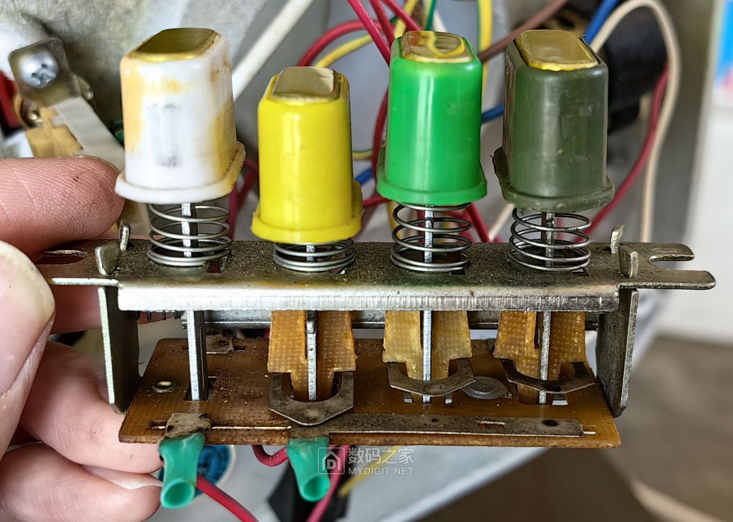

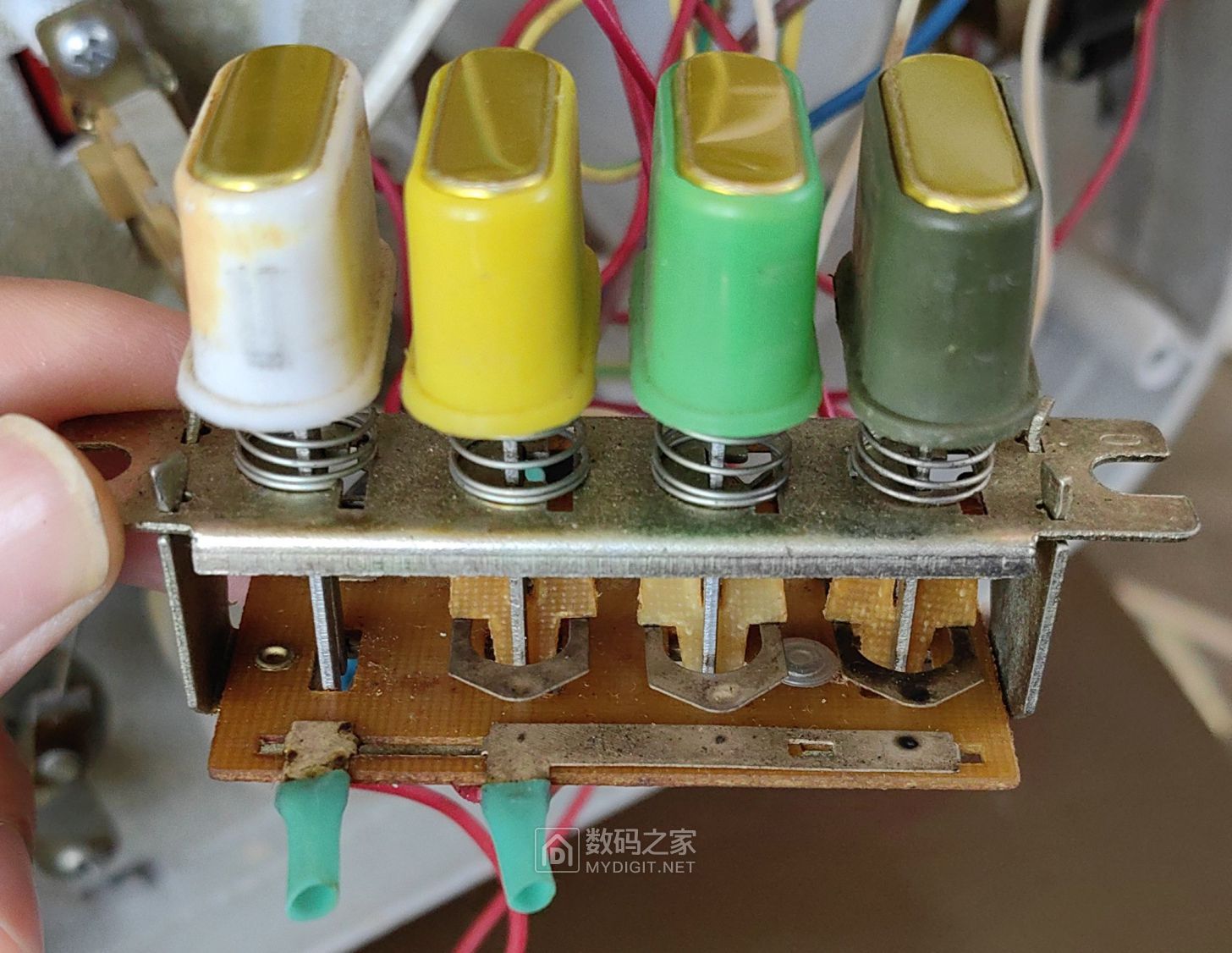

调速开关,改一下
按键还挺好用

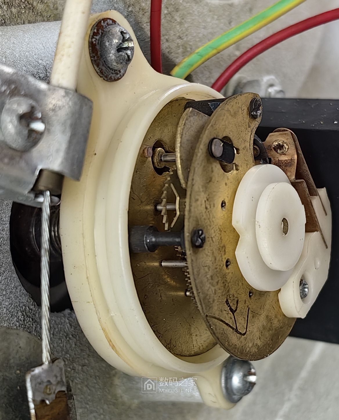

定时器是金属的

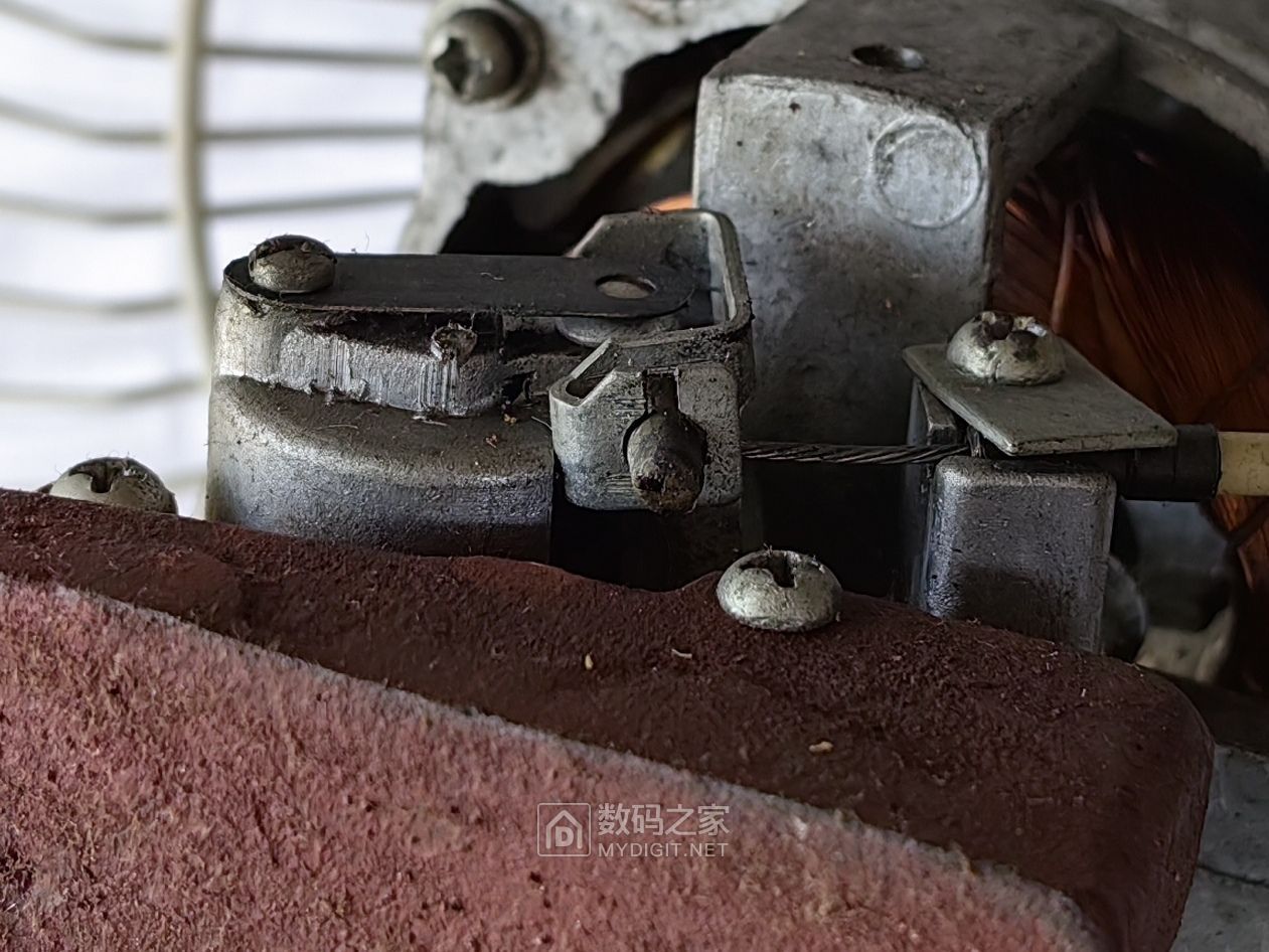

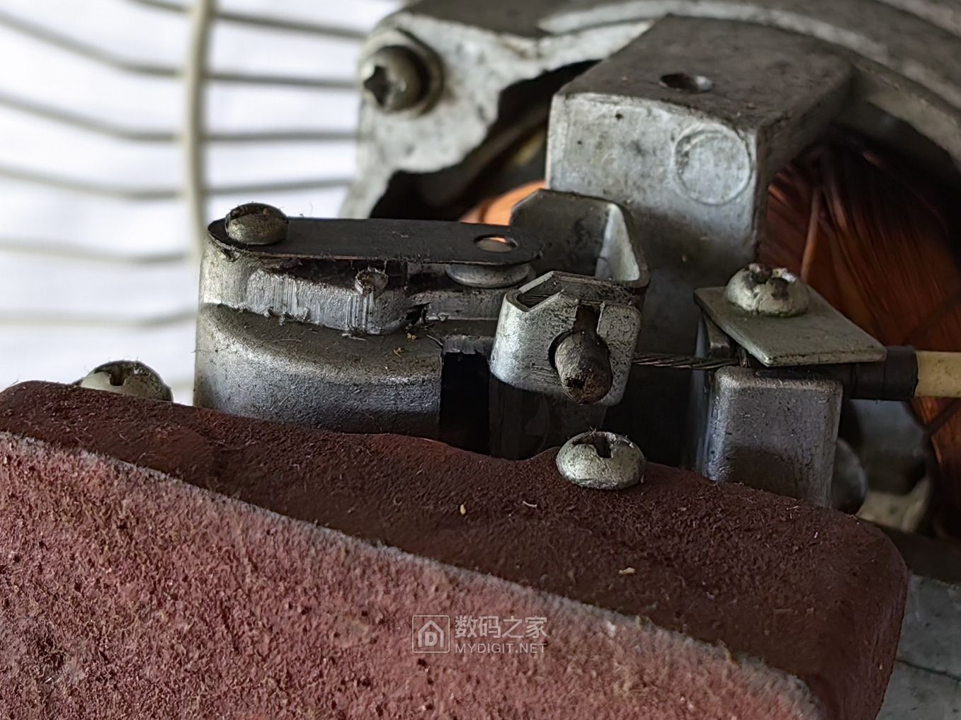

旁边这根钢丝绳是通到机头里面的摇头机构的

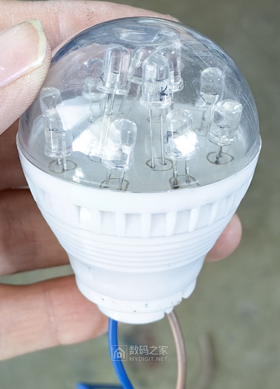

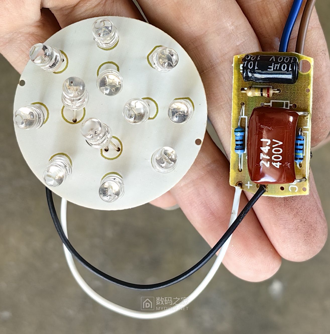

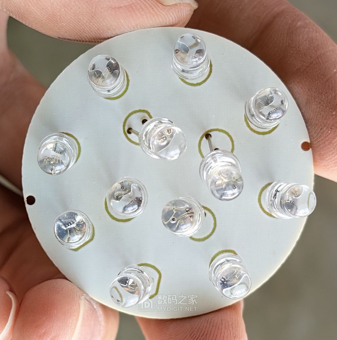

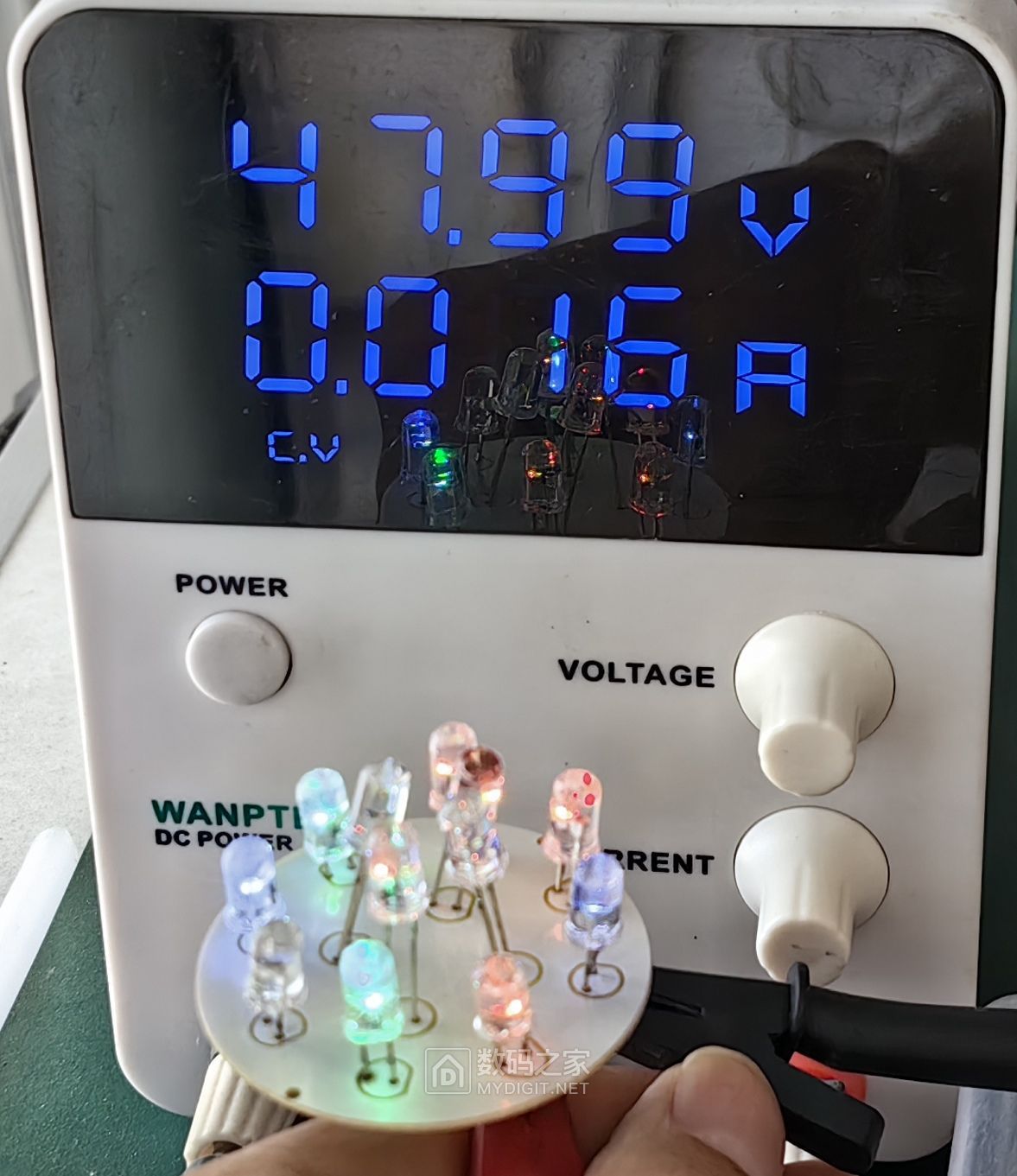

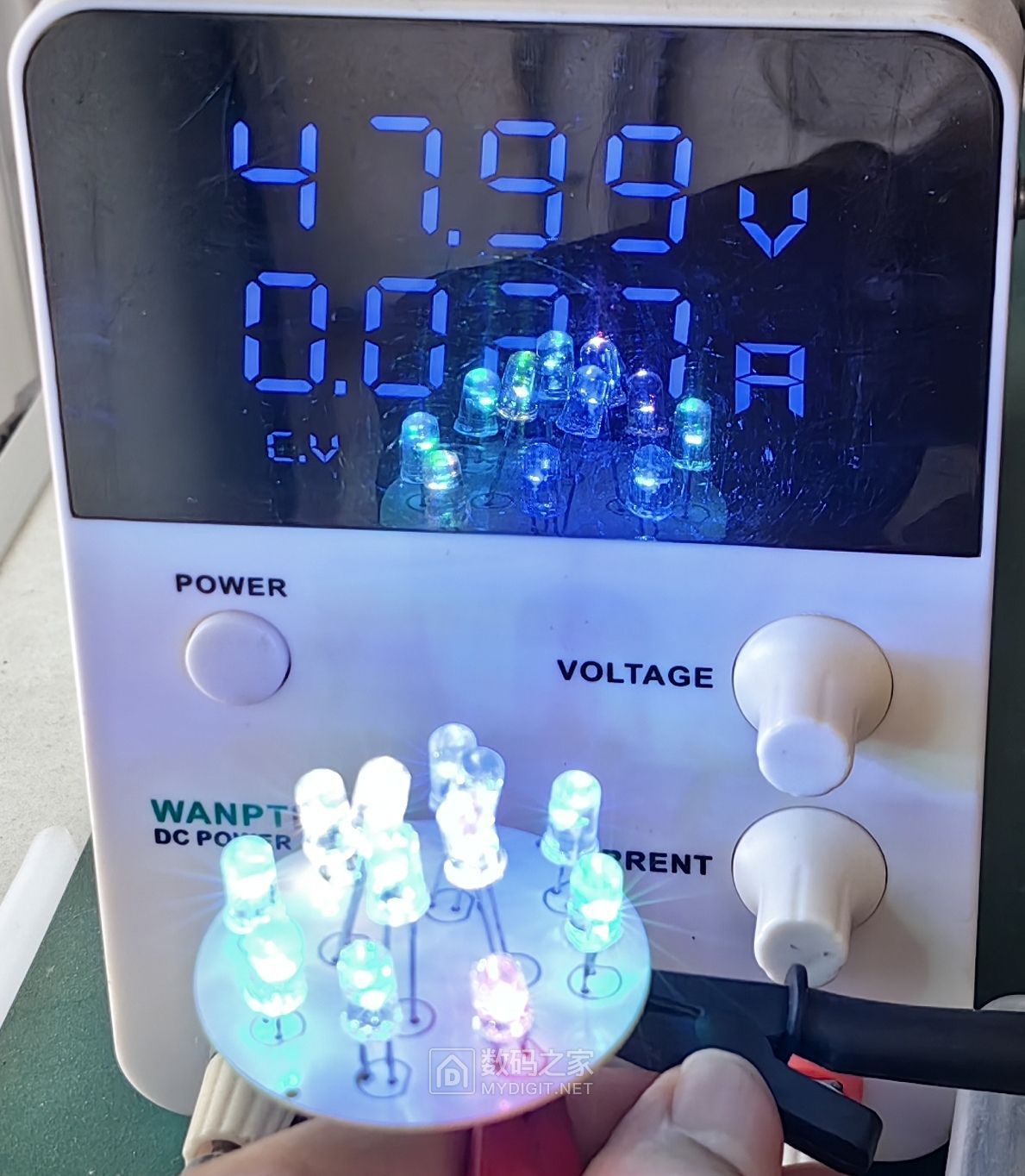

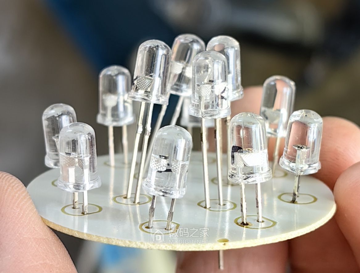

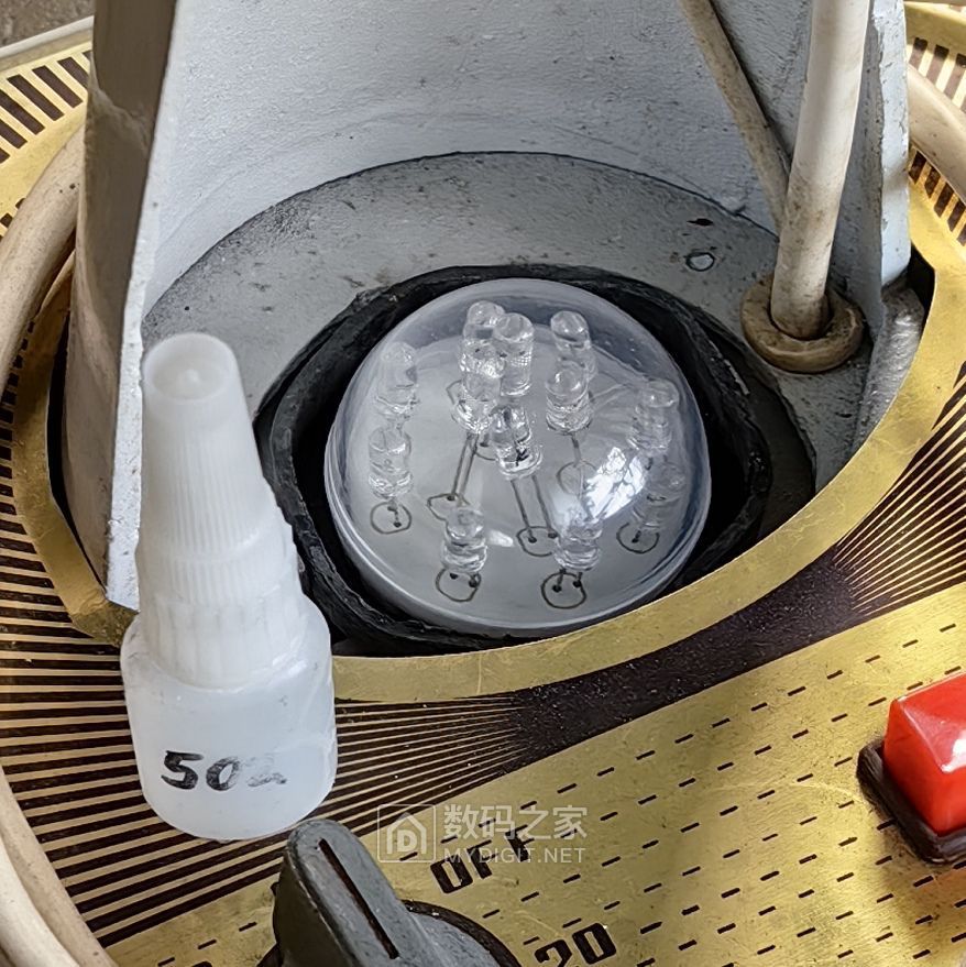

把这个灯改成LED的,我以前做灯还有很多材料。灯珠故意掰歪,这样光就比较随机。
通电看看
加个阻容驱动
装壳,灯头拆掉
底盖装起来
大小正好
通电看看,效果不错

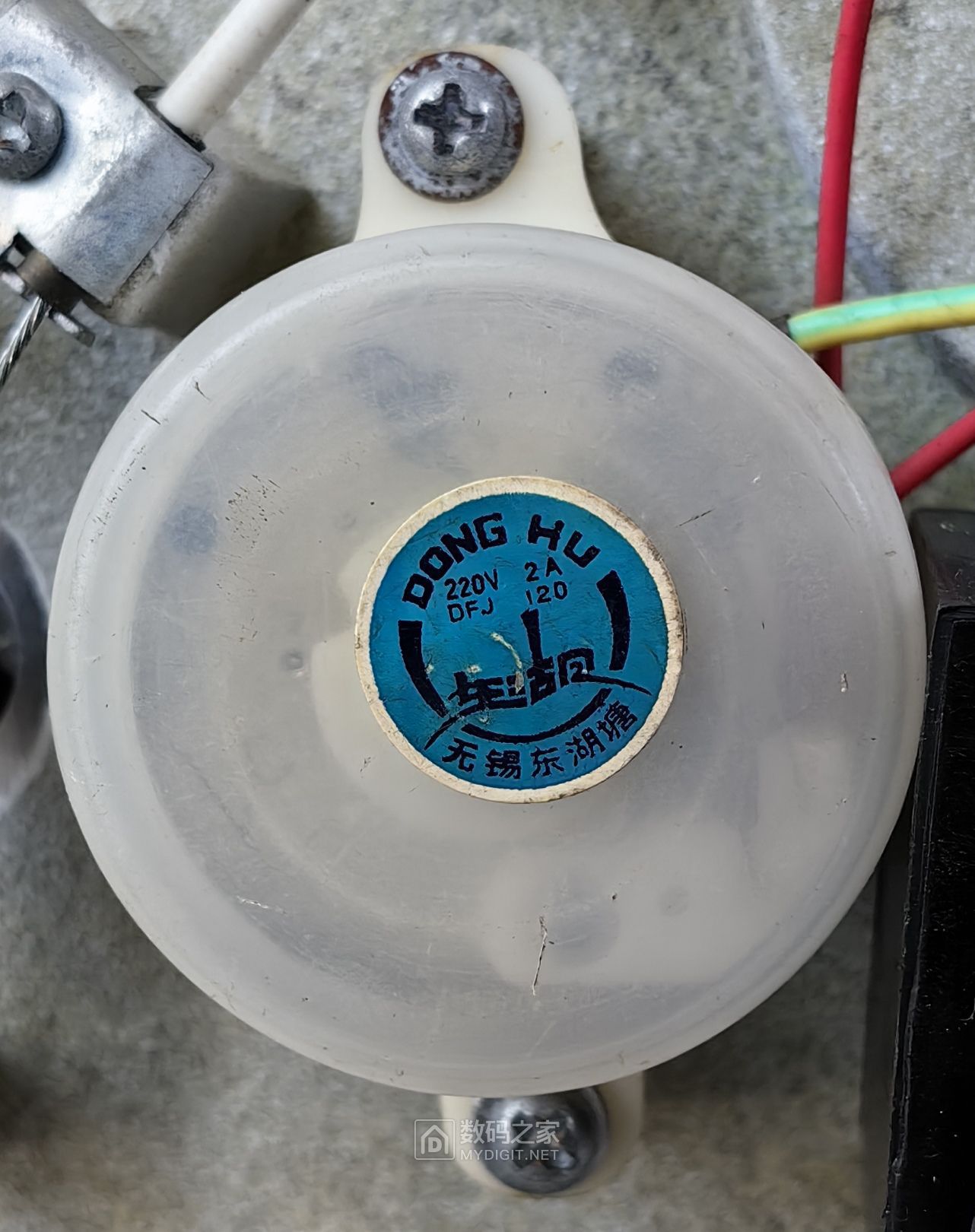

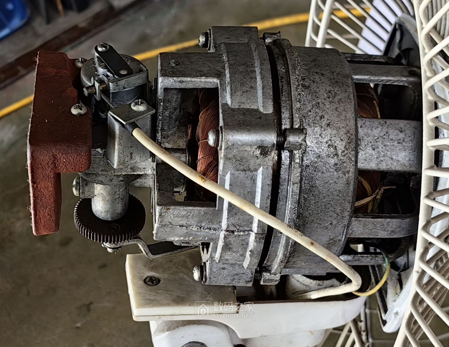

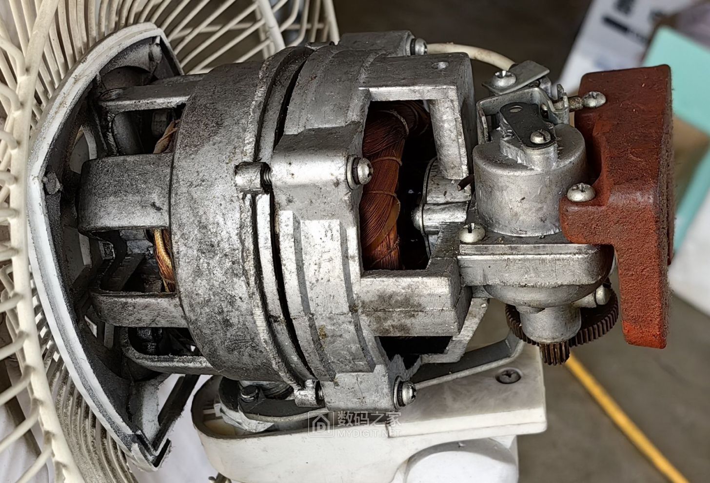

机头电机
可以看到这个底下通上来的钢丝绳,到摇头机构了
拧一下开关,钢丝拉动摇头组件
往回拧,组件回弹

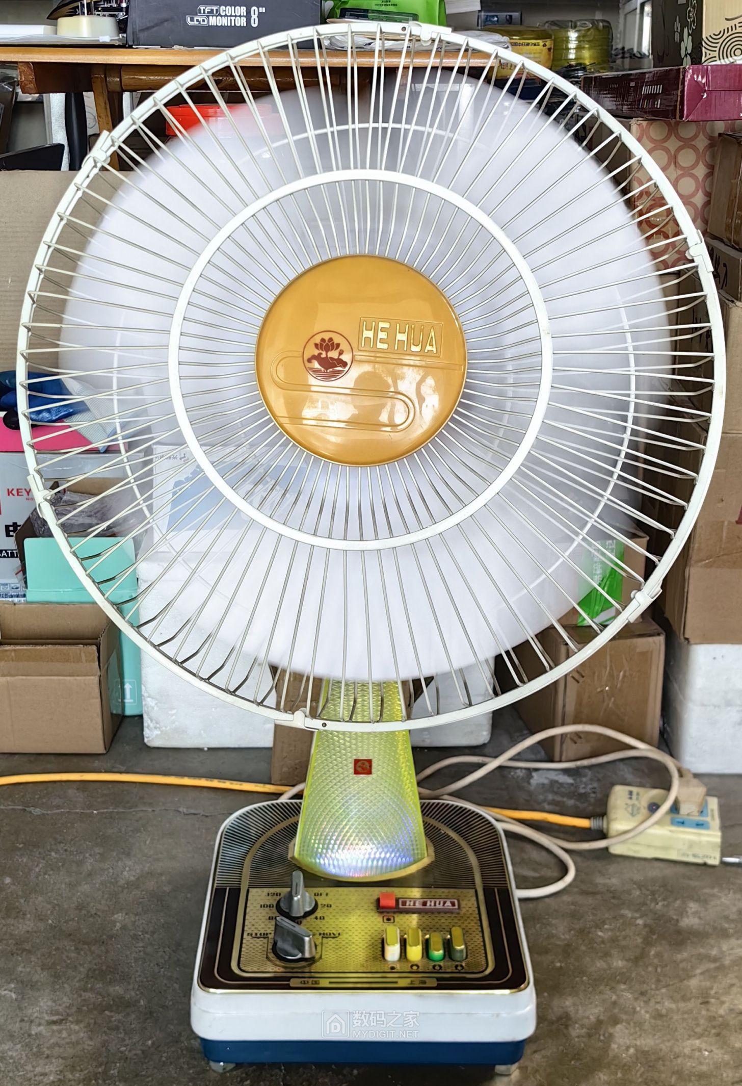

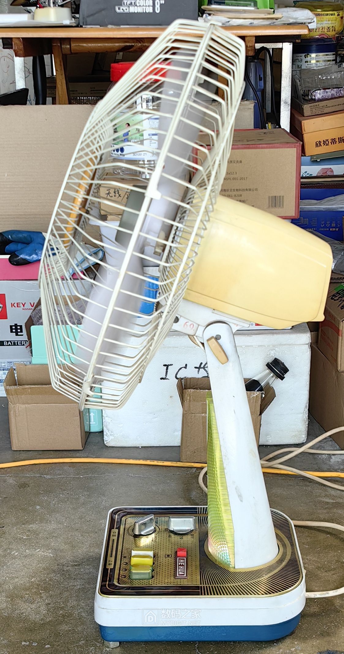

好了,装好外壳
