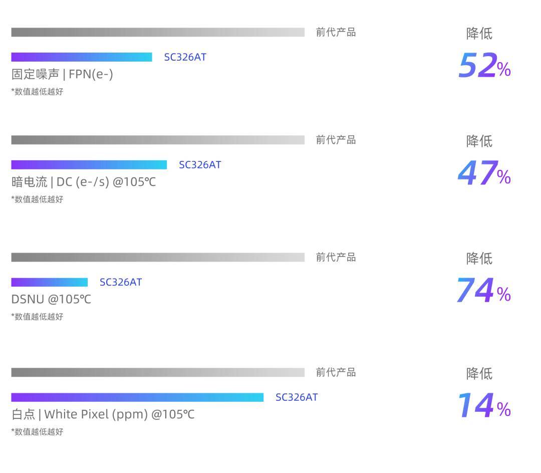

SC326AT 基于思特威先进的 CarSens-XR 工艺技术、SFCPixel 技术和读取电路架构优化设计,在噪声抑制和高温成像稳定性方面实现了性能提升。在最大增益模式下,SC326AT 的固定噪声 (FPN) 较前代产品大幅降低约 52%,能够让车载摄像头在暗光环境下的成像更清晰干净。同时,SC326AT 在 105℃高温环境下的暗电流 (DC)、DSNU 和白点 (White Pixel) 分别降低约 47%、74% 和 14%,在面临高温长时间运行环境时能为车载摄像头提供稳定、可靠的实时影像信息。
