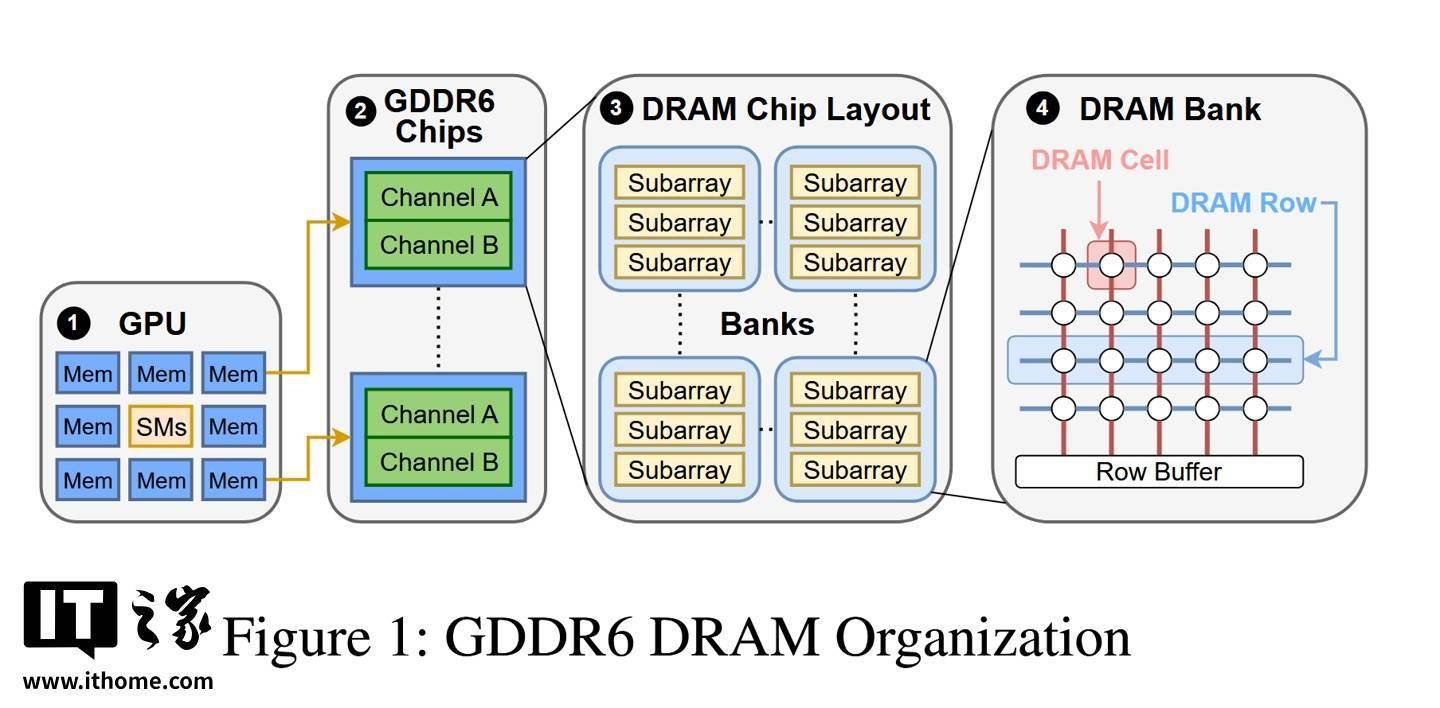

IT之家援引博文介绍,Rowhammer 是一种硬件故障,可以通过软件方式触发,其原因在于显存颗粒距离过近。该攻击方式最初针对 DRAM,但实测也影响显存。

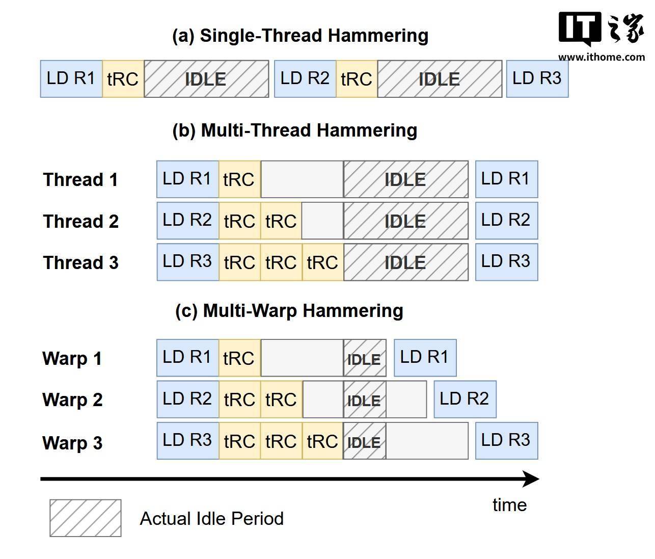

攻击者在获取足够的读写操作后,访问显存行,控制相邻数据位在 1 和 0 之间变换,从而改变显存中的信息,可能导致服务拒绝、数据损坏甚至权限提升等。
英伟达推荐用户启用系统级错误纠正码(ECC),通过添加冗余位来保持数据的完整性,纠正个位错误,以维护数据的可靠性和准确性。
在工作站和数据中心 GPU 中,VRAM 处理大量数据集和与 AI 工作负载相关的精确计算,必须启用 ECC 以防止关键错误。
NVIDIA 的安全通知指出,多伦多大学的研究人员展示了“针对未启用系统级 ECC 的 NVIDIA A6000 GPU 带有 GDDR6 内存的潜在 Rowhammer 攻击”,这些学者开发了一种名为 GPUHammer 的攻击方法,用于翻转 GPU 内存的位。
尽管与基于 CPU 的 DDR4 相比,GDDR6 的延迟更高、刷新速度更快,使得对 GDDR6 的攻击更加困难,但研究人员还是证明了在 GPU 内存银行上实施 Rowhammer 攻击是可能的。
