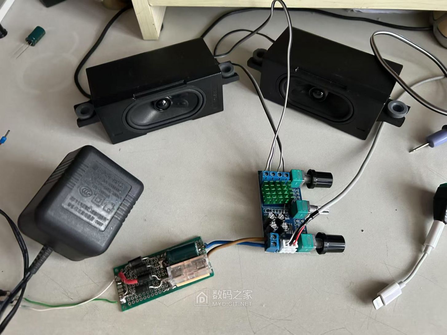

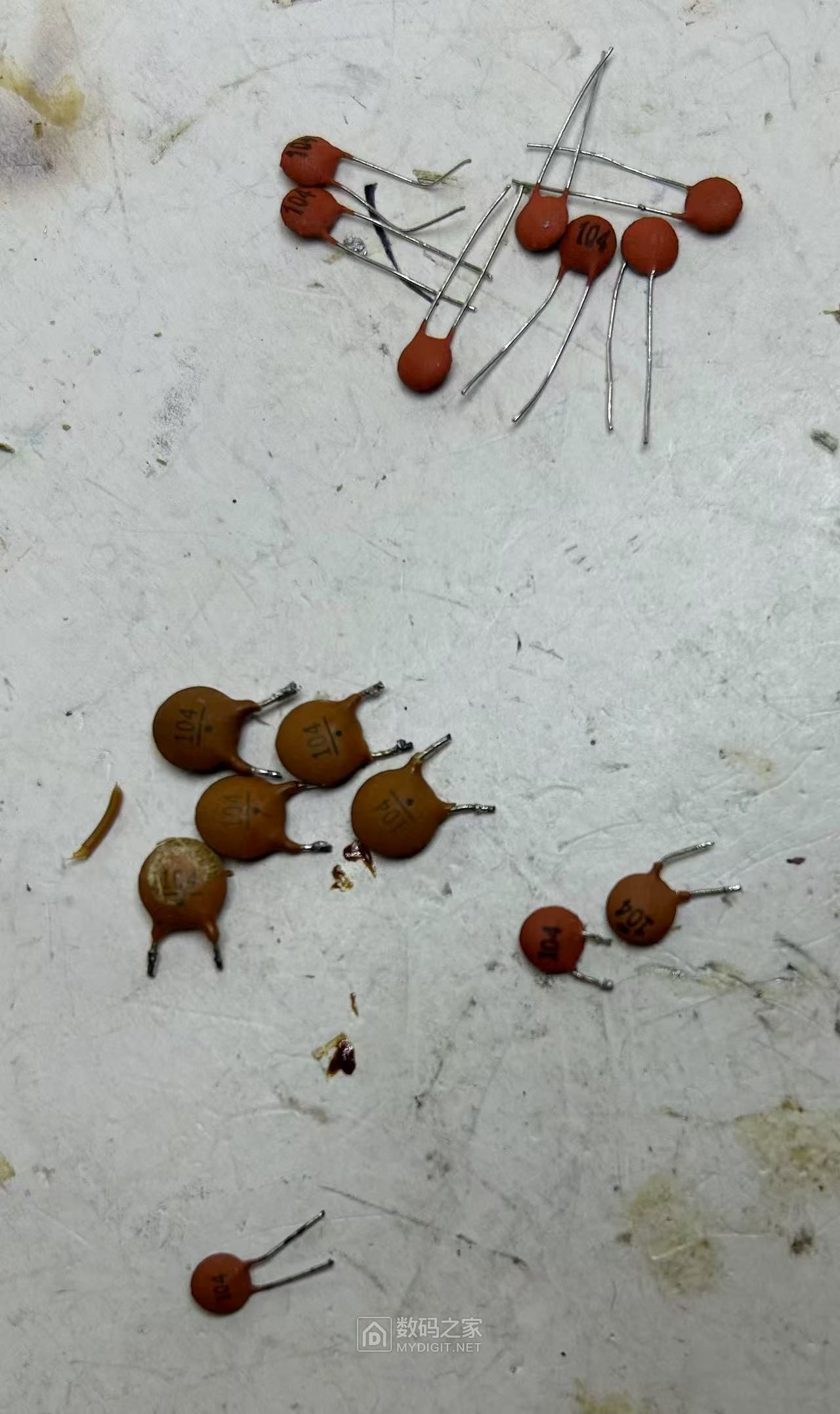

2年前买的一些,拿出来测了一下,表注104基本在30-50nf,而同期的独石电容 数值还能对上。
找了一些垃圾电源 拆下的 容量都还正常,(其他参数 没能力测) 体积也 明显大一圈。
那就 买点独石的怎样?

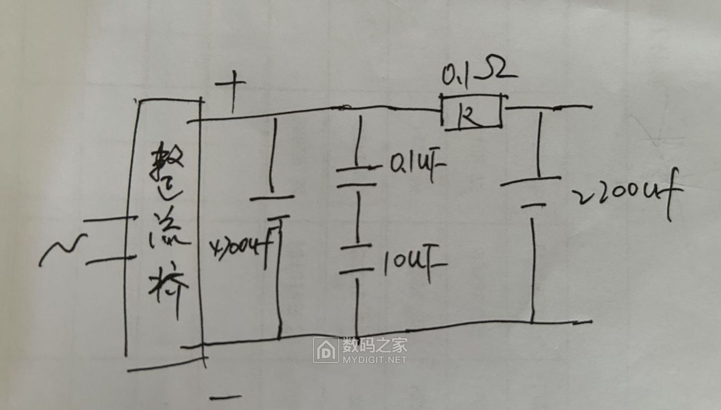

用在diy电脑小 功放版的供电,18v的变压器后的 整流滤波电路中,低频电路  中 独石电容替代瓷片 应该可以吧?

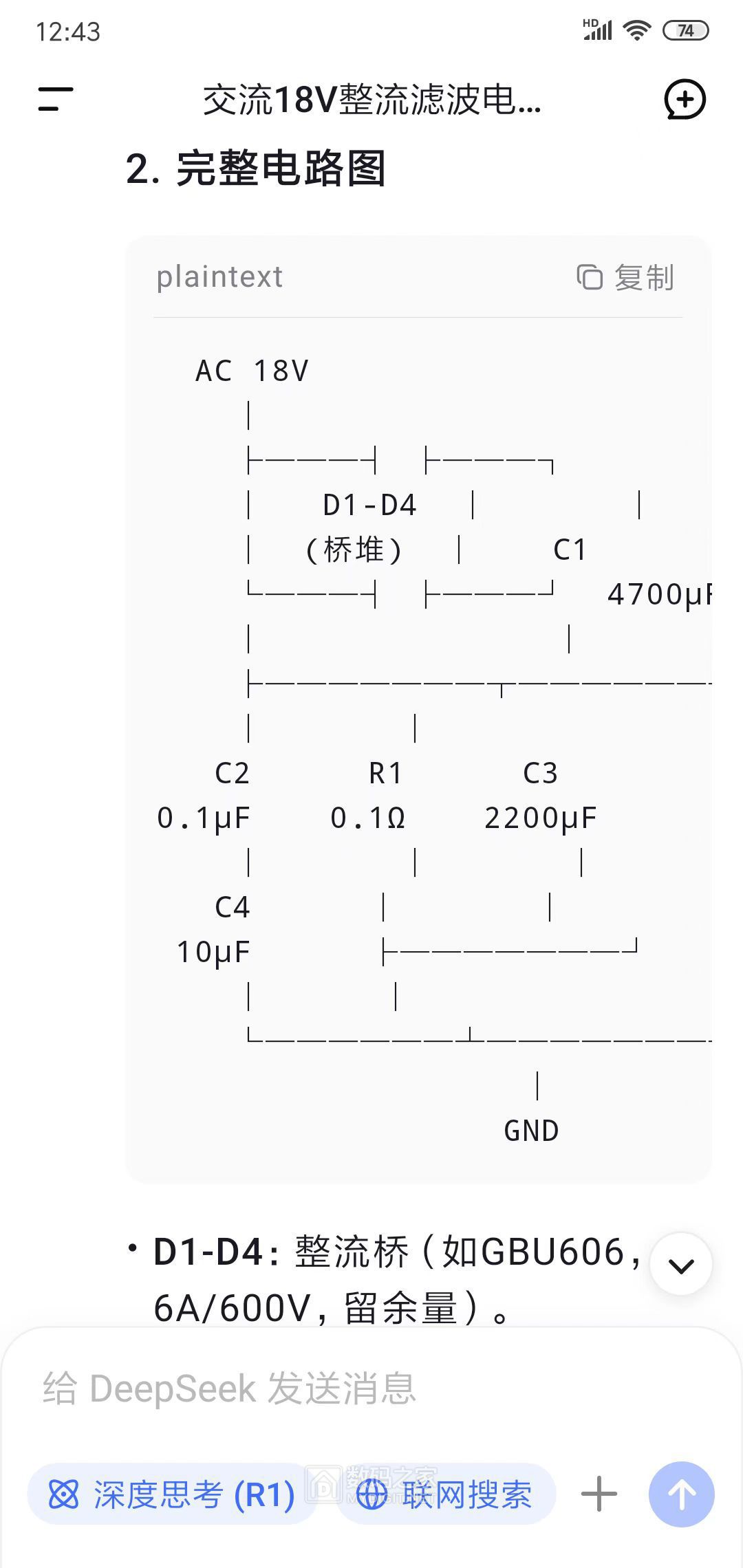

变压器18V600ma,deepseek建议2200uf的电容,是不是太大了,1000uf可以吗?
他推荐的 π 型滤波 就更大了
手绘图对吗?
