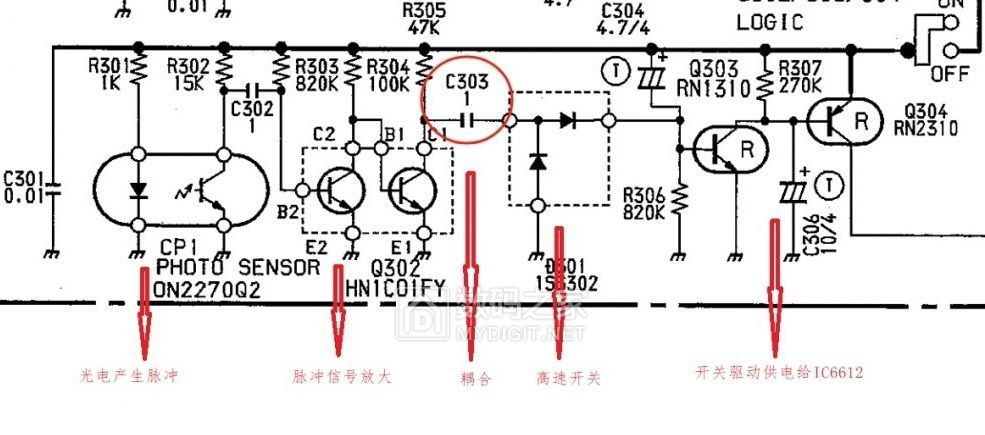

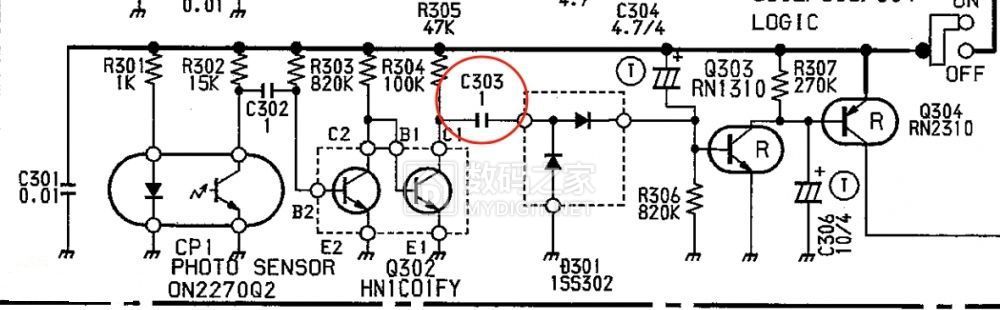

日前,搞了一台AIWA J505,电容、清洗、过孔该搞的都搞了,磁带电机转停。
通过分析、检测暂停部分电路C303这个1UF的独石电容失效,更换后问题解决。
经研究和网友交流,爱华J系列都有类似电路,现作简要分析,抛砖引玉而已:
机芯黑白色相间轮转动时形成的脉冲信号,经过C303一个1uf电容与两个小信号快恢复二极管1SS302完成倍压检波,在 Q303基极得到一个持续正电压,该电压使Q303导通,从而使Q304导通,电源经过Q304为稳速芯片AN6612的 pin4脚vcc提供电源,从而达到磁带结束或出现绞带后电机停转的功能。
