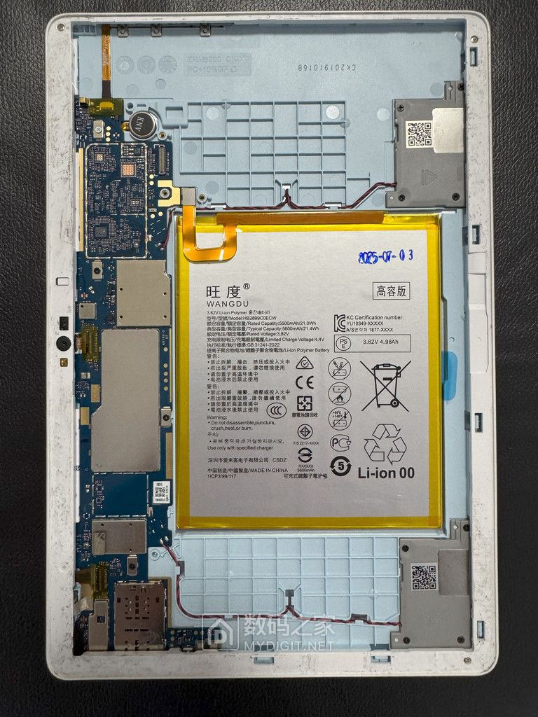

家里有个很久以前买的荣耀平板5,10.1英寸屏幕,给老人家无聊时看剧集用的。
今天突然发现平板的屏幕边缘被顶开一个大缝,不用说,电池鼓包了。
屏幕没坏就没问题,开拆。热风枪是必不可少的。
因为没有看过这个机子的拆机教程,所以摸索着拆,还是比较小心,以免损坏排线或其他零件。
热风枪+塑料卡片,把屏幕粘胶都分离开,可以看到屏幕背部的排线,被三个螺丝固定在主板上。这螺丝同时也是固定电池接口的。
拧下三颗螺丝,松开卡口,取下屏幕。
鼓包的电池。华为技术日本株式会社,3.82V,4980mAh。
继续热风枪加热固定电池后面的机身背面,慢慢揭起取下鼓包的电池。
拆解完毕全家福。等着新电池来了再安装。
拆机前忘记拍平板的样子了,补一张拆机后的。

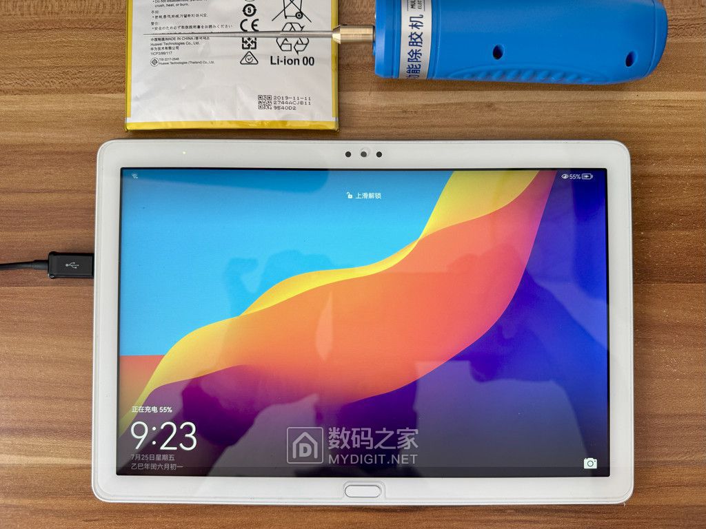

补充内容 (2025-7-26 15:43):
换好了。一切正常。
