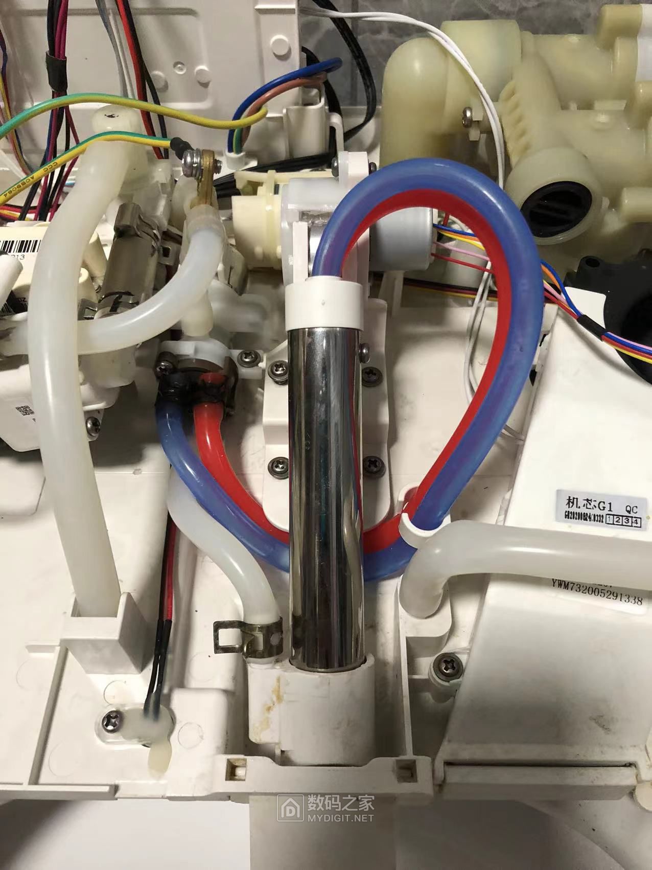

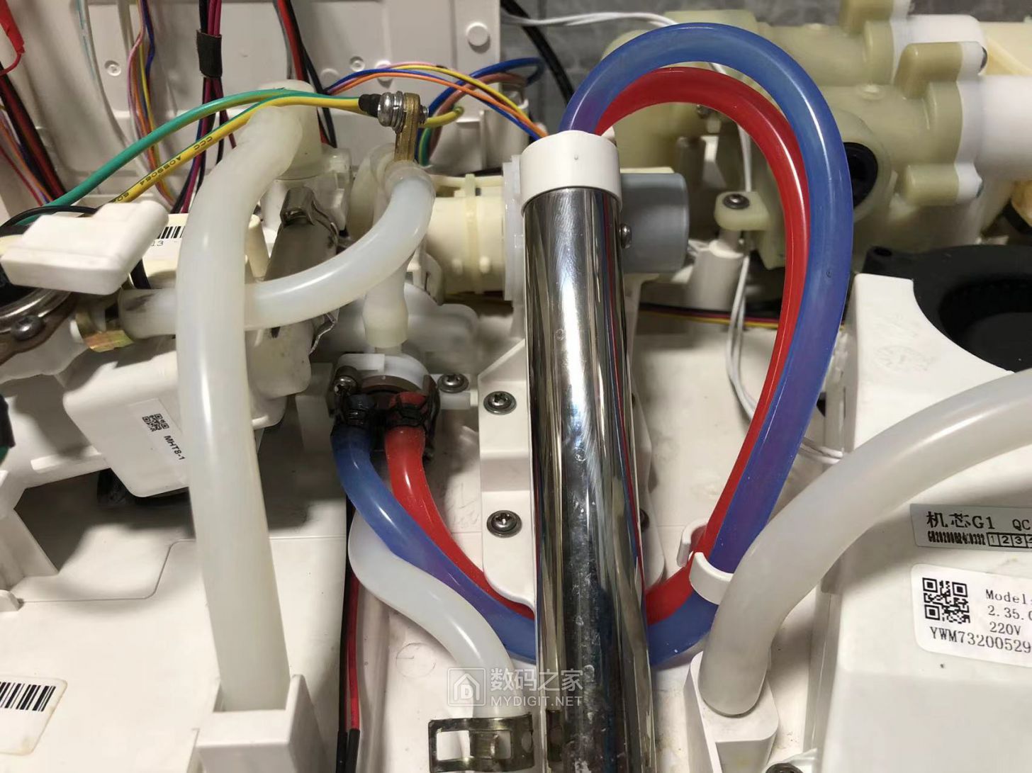

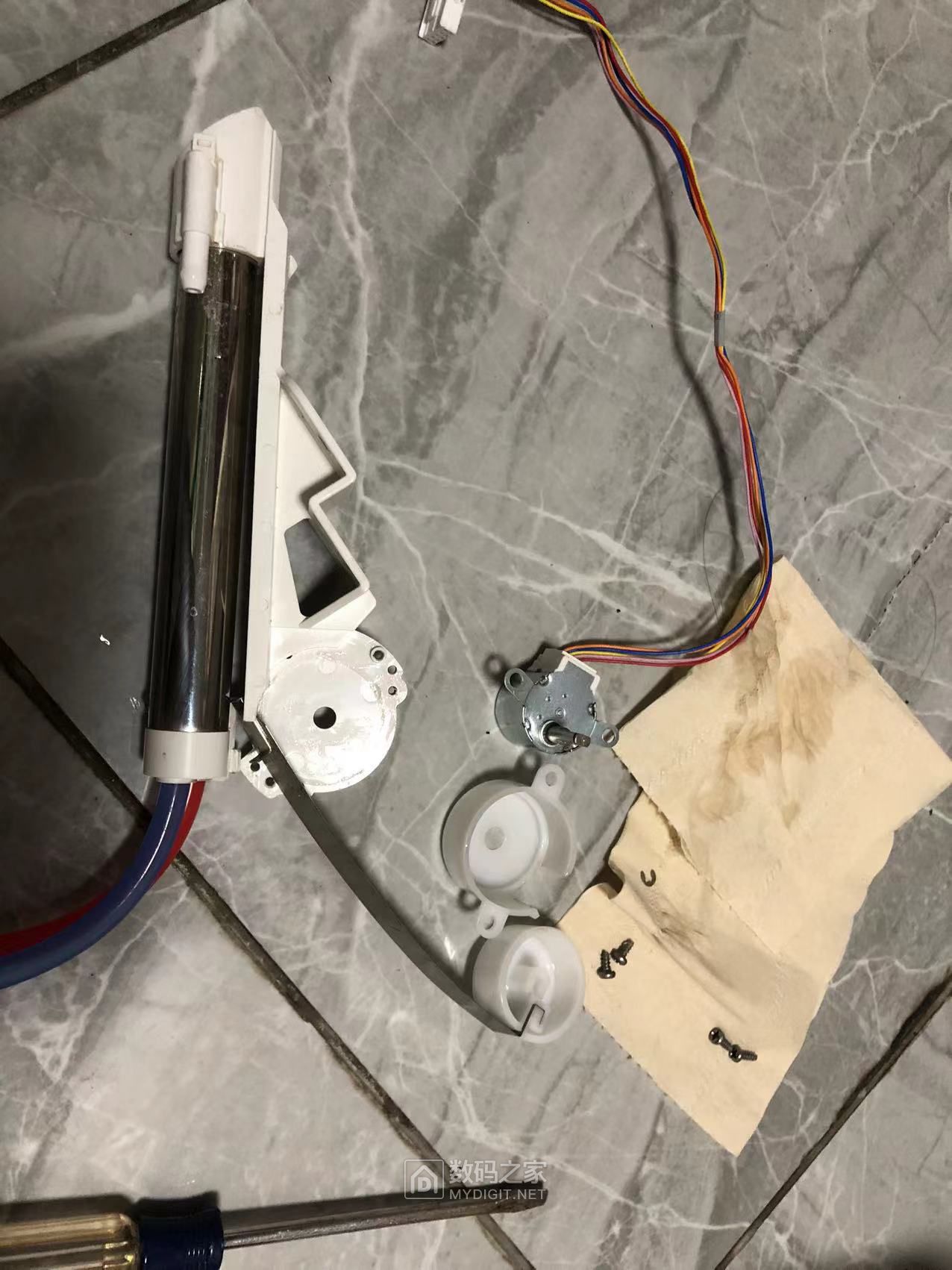

前几天发了第1篇,今天配件电机到了,花了4个小时终于完美修复了。主要是接口插头不匹配重新做花了不少时间。
第1篇在此:安华S15智能马桶-喷头不完全回位维修-第1篇:https://www.mydigit.cn/forum.php?mod=viewthread&tid=535914
这个配件网上不少卖总成的,叫“喷枪总成”或者“清洗器总成”,价格140-180不等,安华售后报价是180。但网上买需要注意螺丝孔位和电机大小,很多卖家都说通用,实际上每个马桶的结构、复杂程度都不同,下单前要仔细确认形状、尺寸、水管和电线长度、线缆卡扣型号、凸出位置比如电机的高度和直径避免跟旁边零件干涉,等等等等。
总体而言选对配件还挺劳心费神的,就连安华售后也发错了零件,维修师傅开始还说通用的,结果无论电机直径、螺丝孔位、线缆插头、管子长度没有哪一个是一样的。如果想省心就买总成,我是拆了清洗器之后才发现只是电机问题,所以单独买了电机。这里面的结构网上都没看到别人发过,只能自己琢磨自己想办法修复。

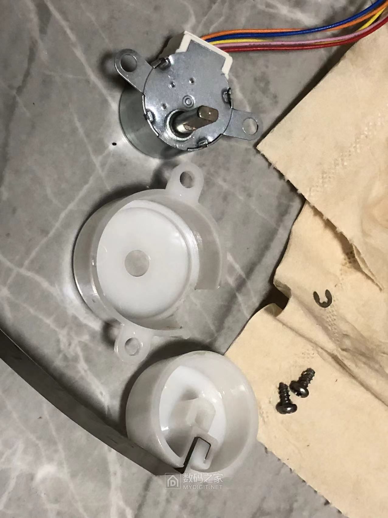

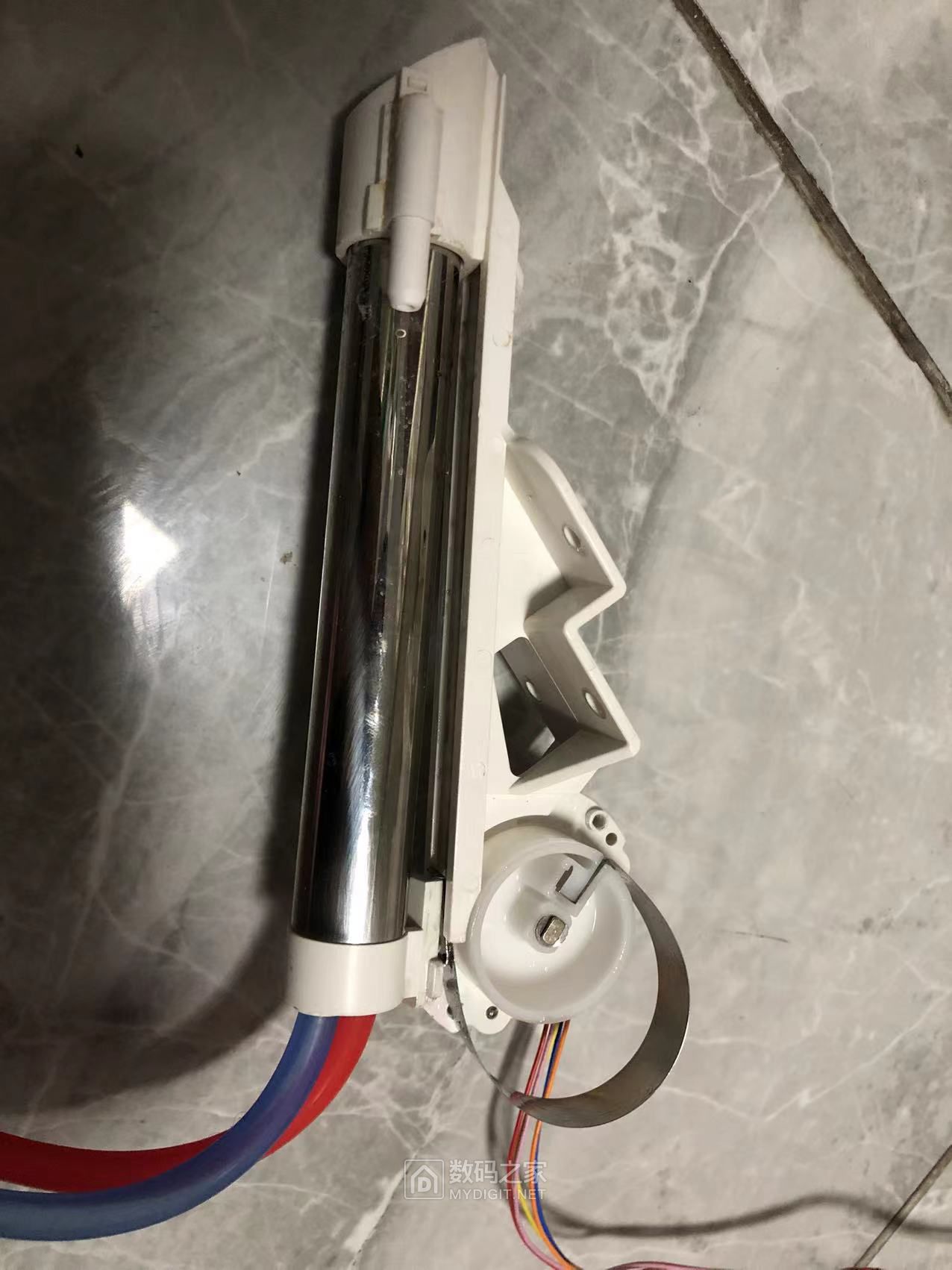

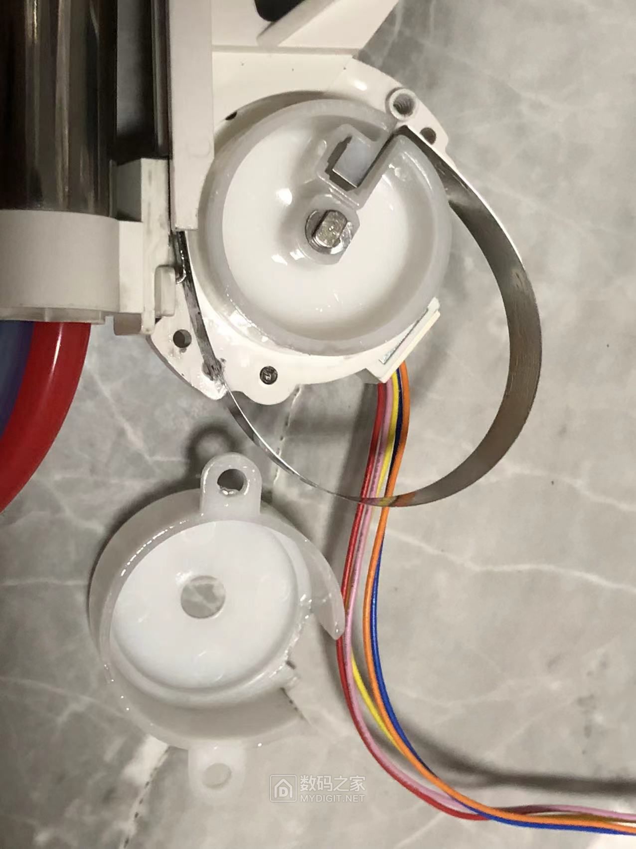

▼喷枪里面的钢带结构,类似卷尺,有白色润滑脂

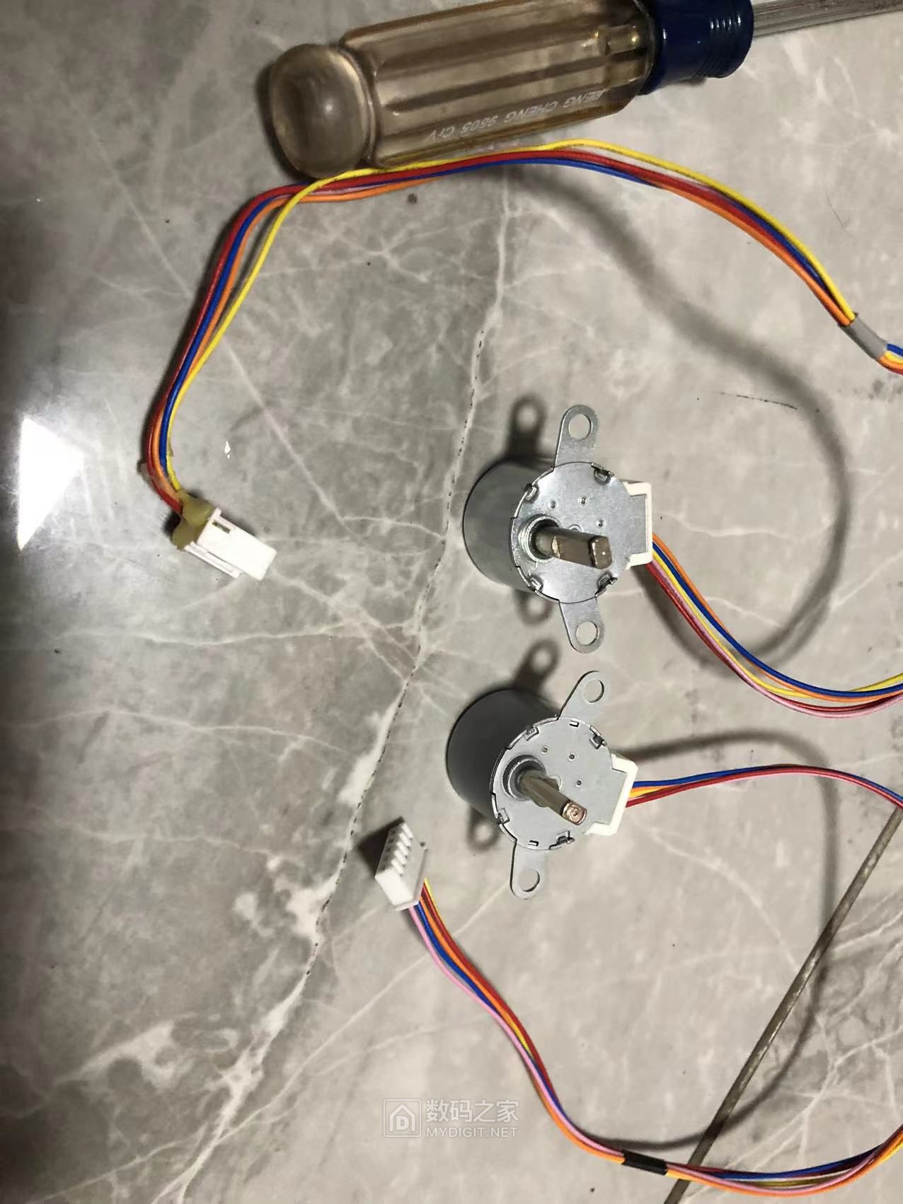

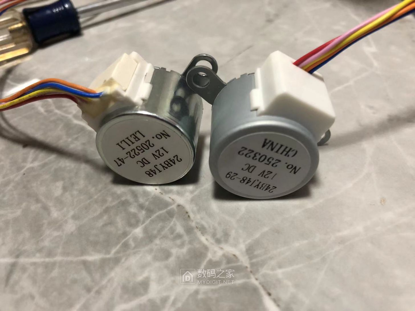

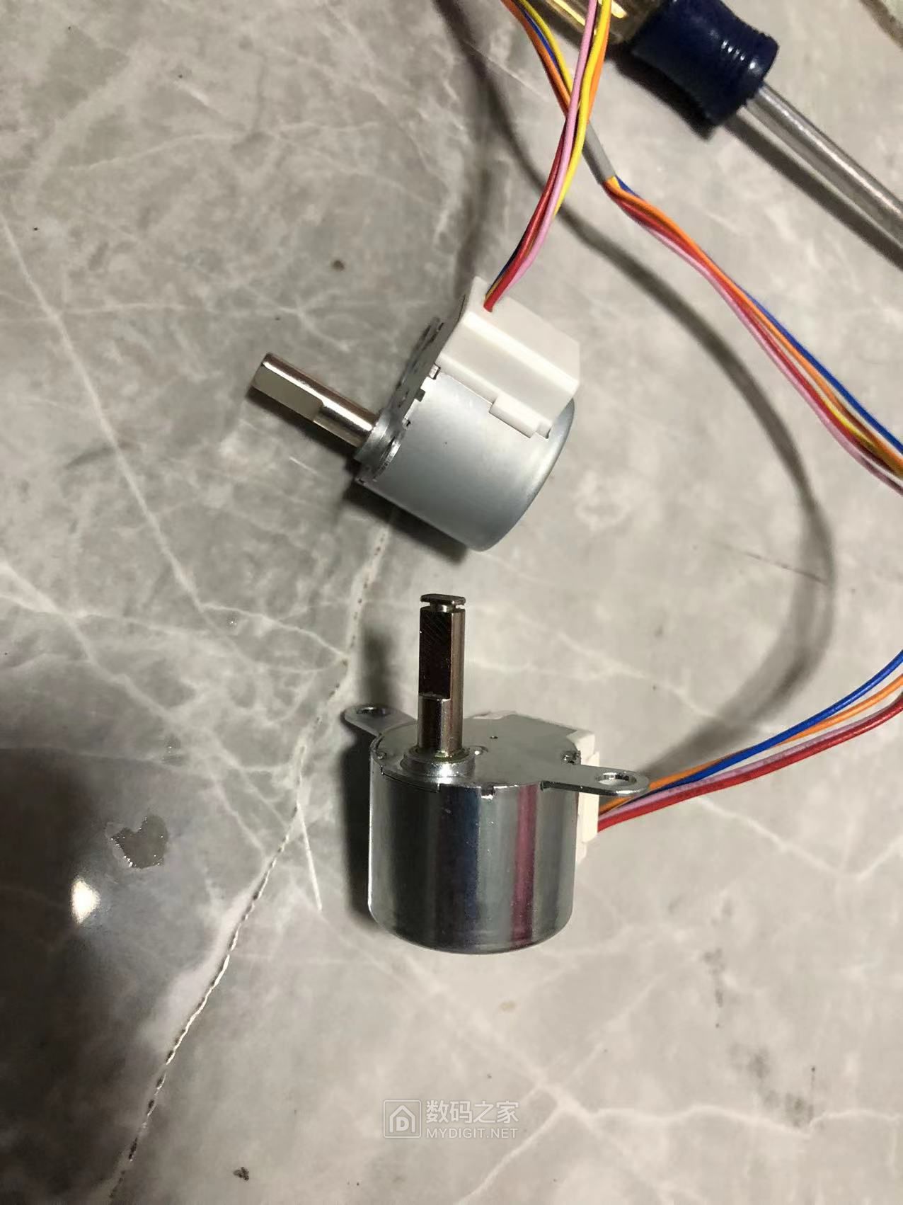

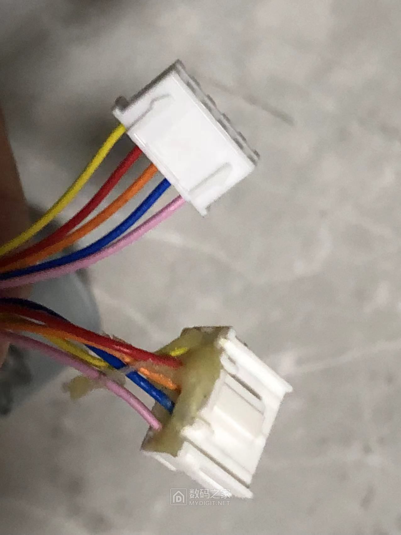

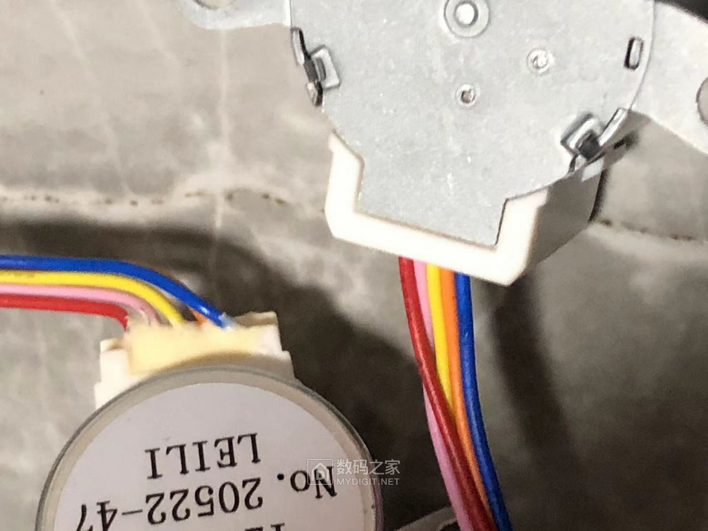

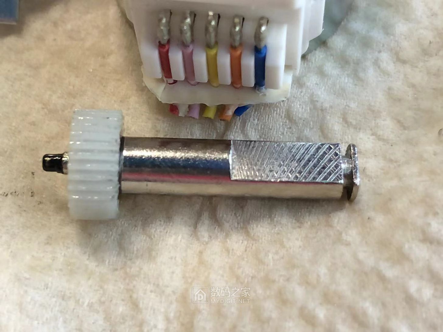

▼两个电机对比,第1张图上旧下新,线束长度差不多,但接头不同,插针宽窄也不同,只能彻底剪短改造了。
   最重要的是线序必须相同,这是能换电机的前提,我买的这家老板非常专业,我也注意到了线序问题所以跟他一拍即合。
   其余区别:旧的轴头有凹槽便于卡箍固定,新的没有这个凹槽;
                   旧的线粗一些,但还是坏了,电流不大无所谓了;
                   电机出线的位置不同,好在跟别的部件没有干涉,所以能用。
上新下旧,可以看出轴头形状不同
左旧右新

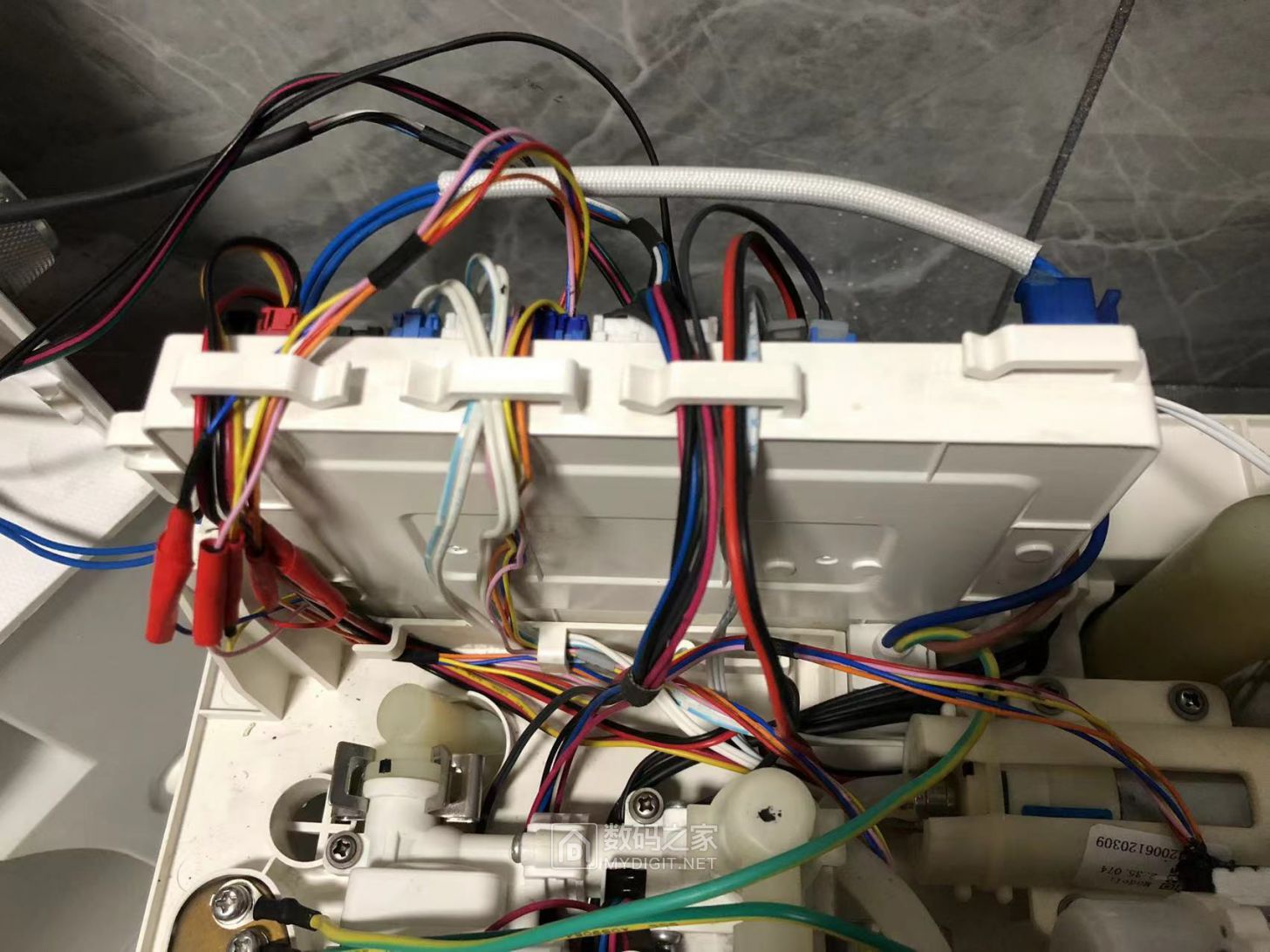

▼这里说个小技巧,电机改好插头后,不要急着装到喷枪上,先插到主板上,通电一次让电机自检回位。
   完成自检回位后,如果主板没有声光报错,就可以装到喷枪上了。注意清理掉旧油脂,重新打新的润滑脂。

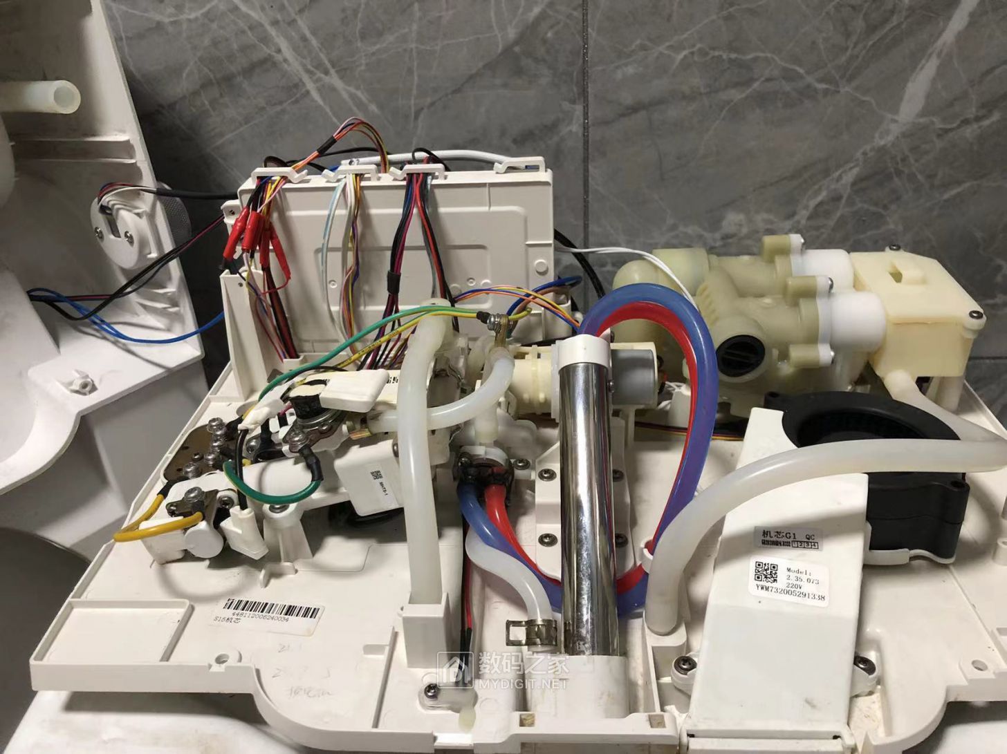

   装好喷枪后再次自检,看看有无卡滞,有无漏水。我这个没有问题,开始回装了。
   我买的这个电机两头没有打防水胶,原厂是有的,装好之后再打胶做好密封。

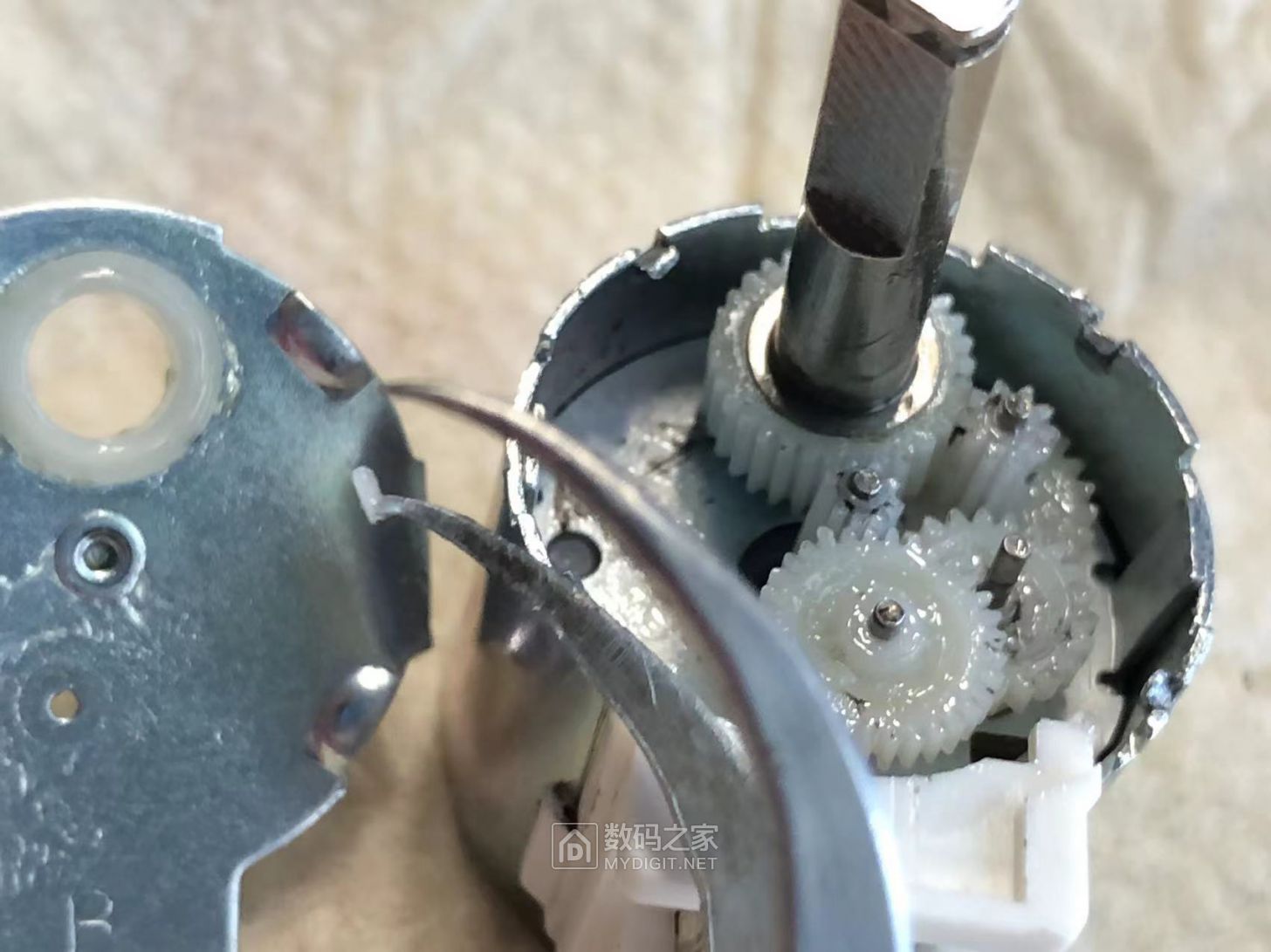

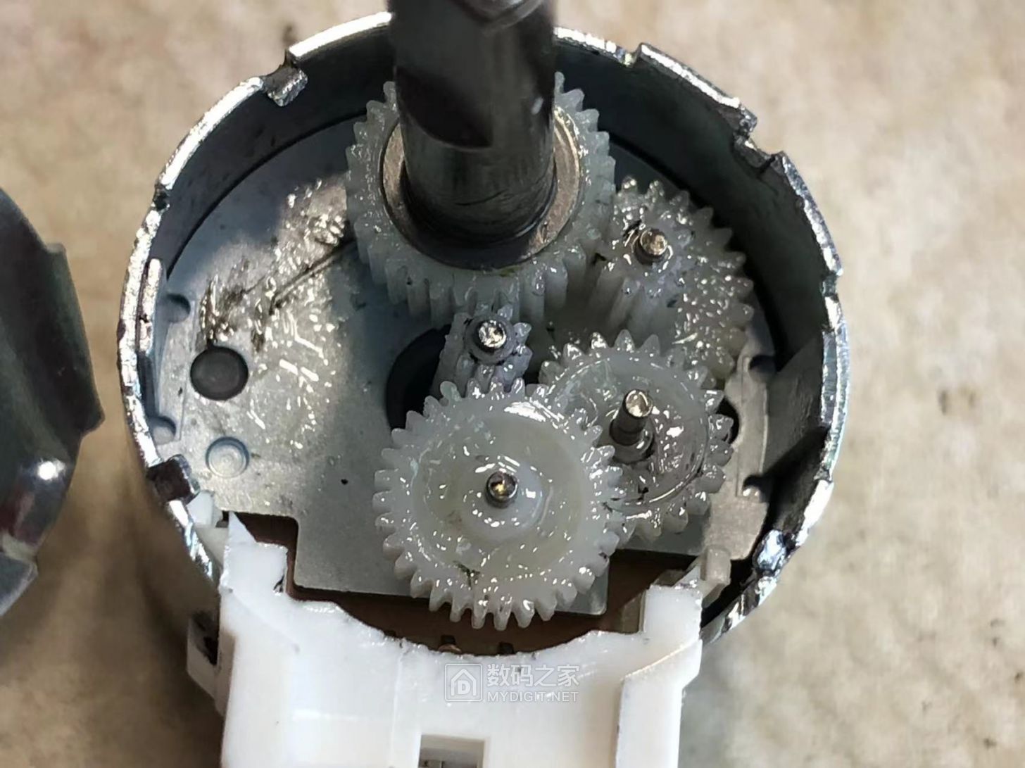

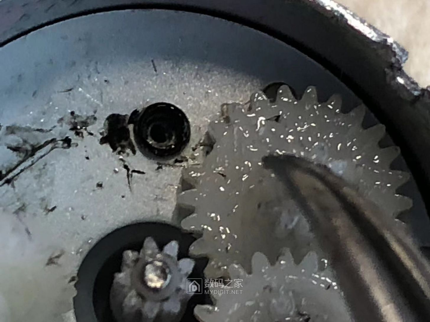

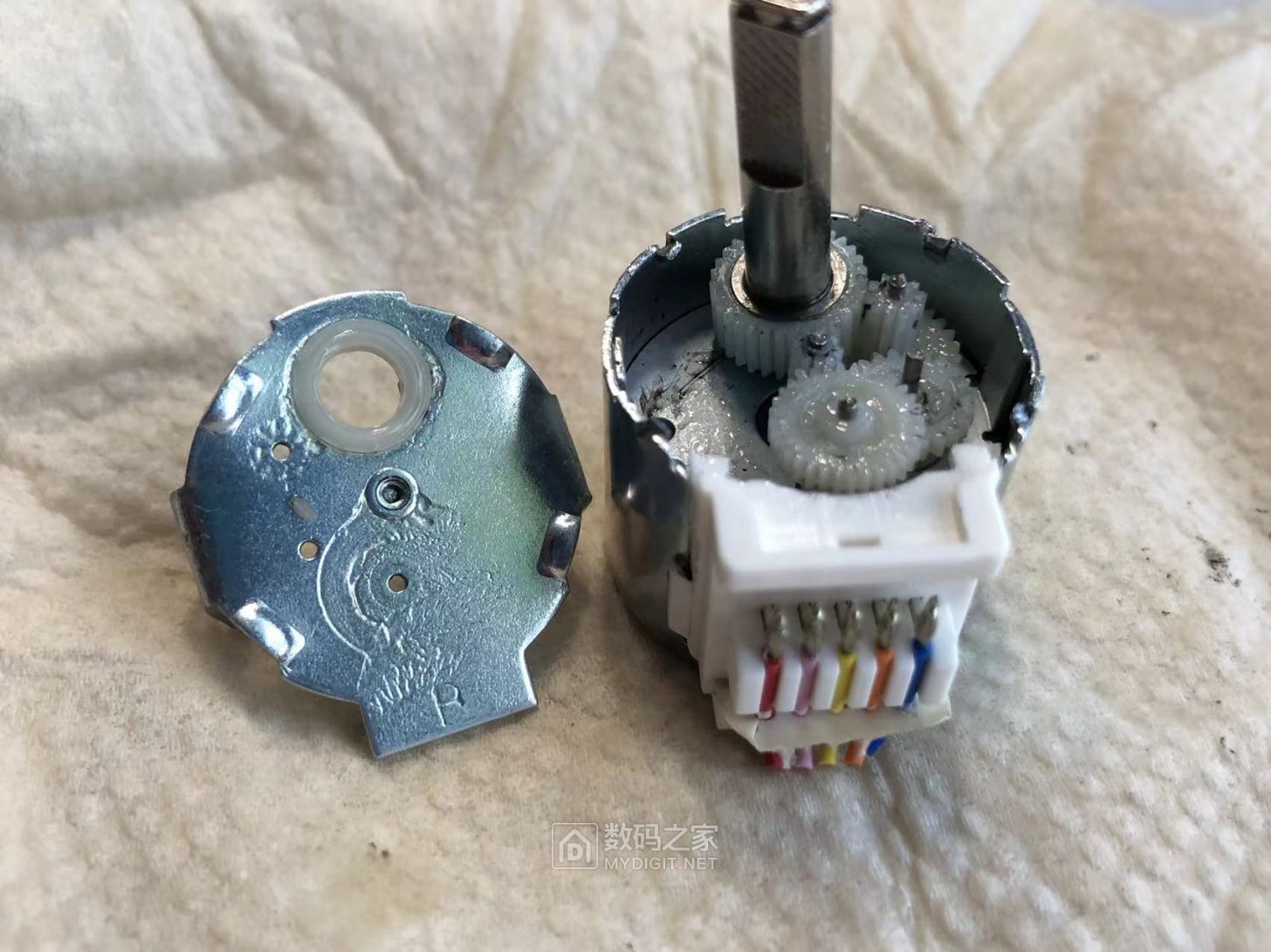

▼旧电机和减速机构拆开看看,到底是哪里坏了,四级减速机构,有很多油脂

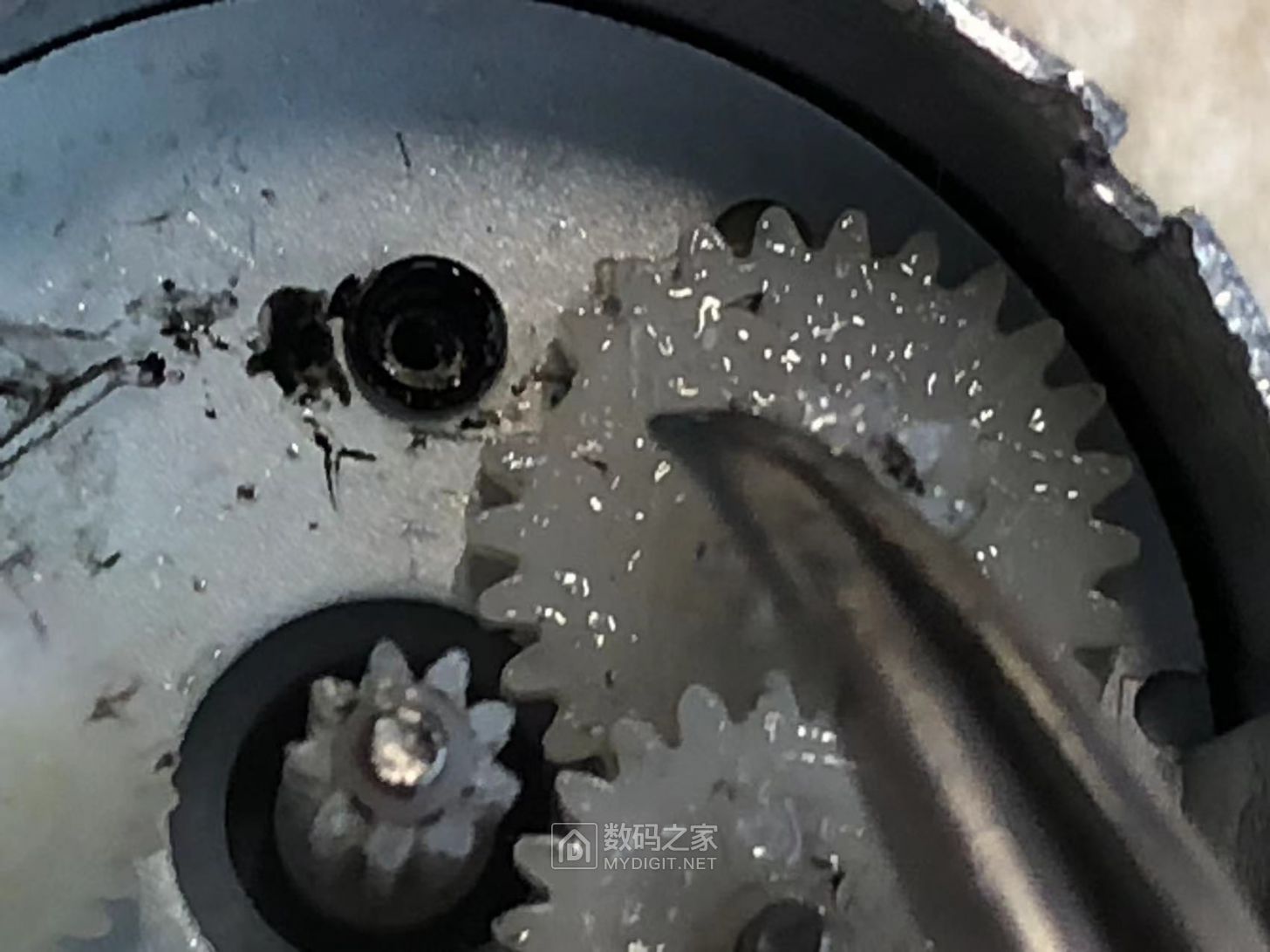

▼看到一个齿掉了,但最初坏的时候只是不归位,没有咔咔声,咔咔声是后面出现的。
电机主轴我转了下阻力有点大,感觉就是电机先坏了,无法带动钢带回卷。然后估计此时齿轮也老化了,连着几天不能回位后跟着断了。
▼主轴还是挺漂亮的
以上,谢谢观看,终于弄好了,完美修复。
只是夏天修这个挺热的,希望后面少出点故障。
