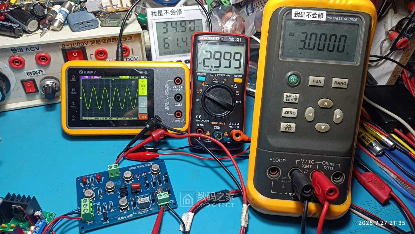

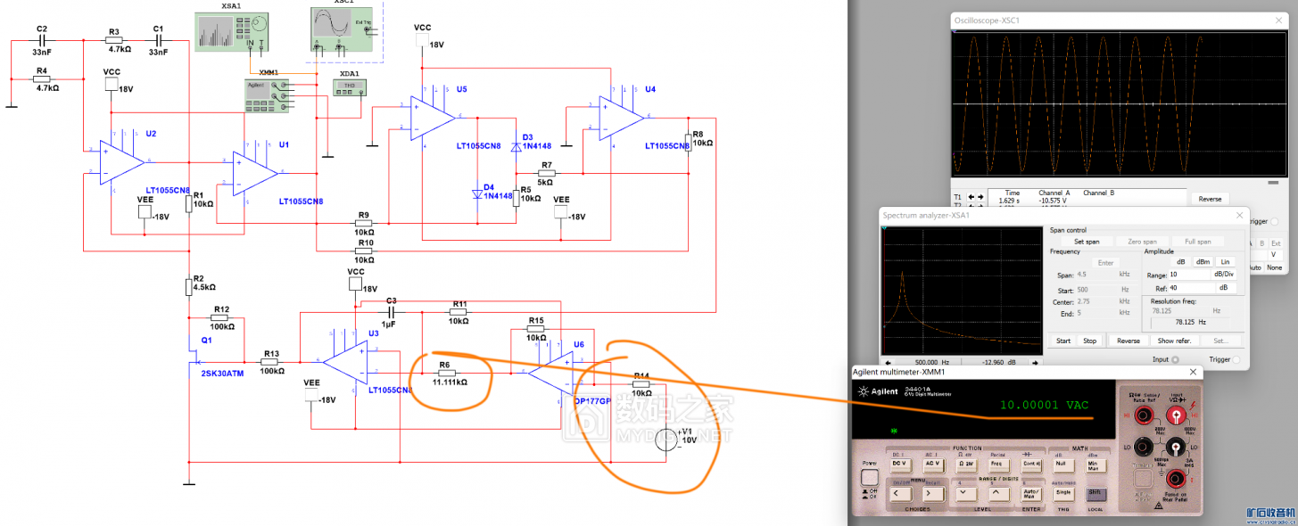

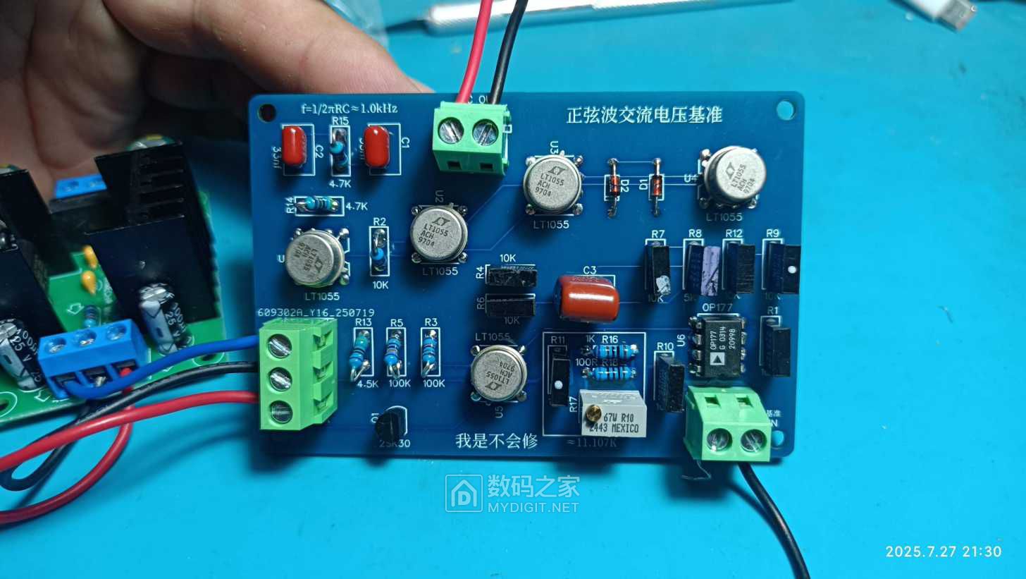

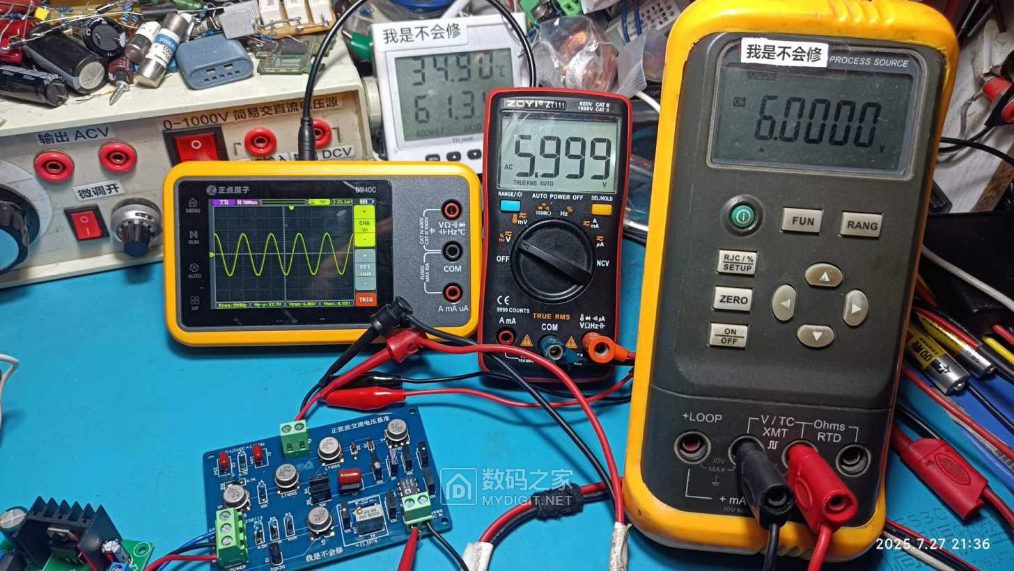

十几年前,矿坛washu就发布了一个交流基准的方案,按他的话说,这么多年了,响应着寥寥无几。可能大家更感兴趣直流基准吧。
我只能一模一样的复刻。这电路原理只知道点皮毛,所以,无法调试电路参数,也不知道用什么器件更好。但是,复刻确实成功了。至于如何改进电路,让懂的人去搞吧。我是搞不懂了。
这个电路实验下来,其实对元器件要求不高,普通器件也可以。大部分元件没必要追求指标高的元件,所以,制作成本可以很低。

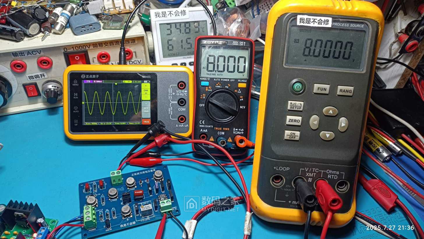

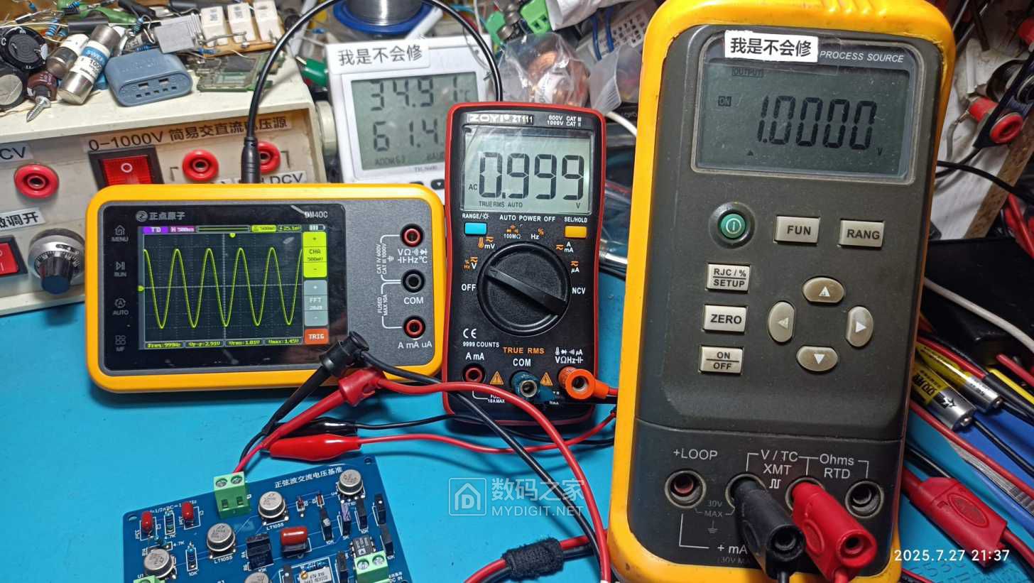

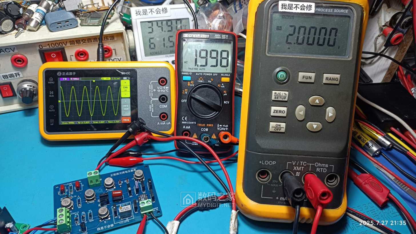

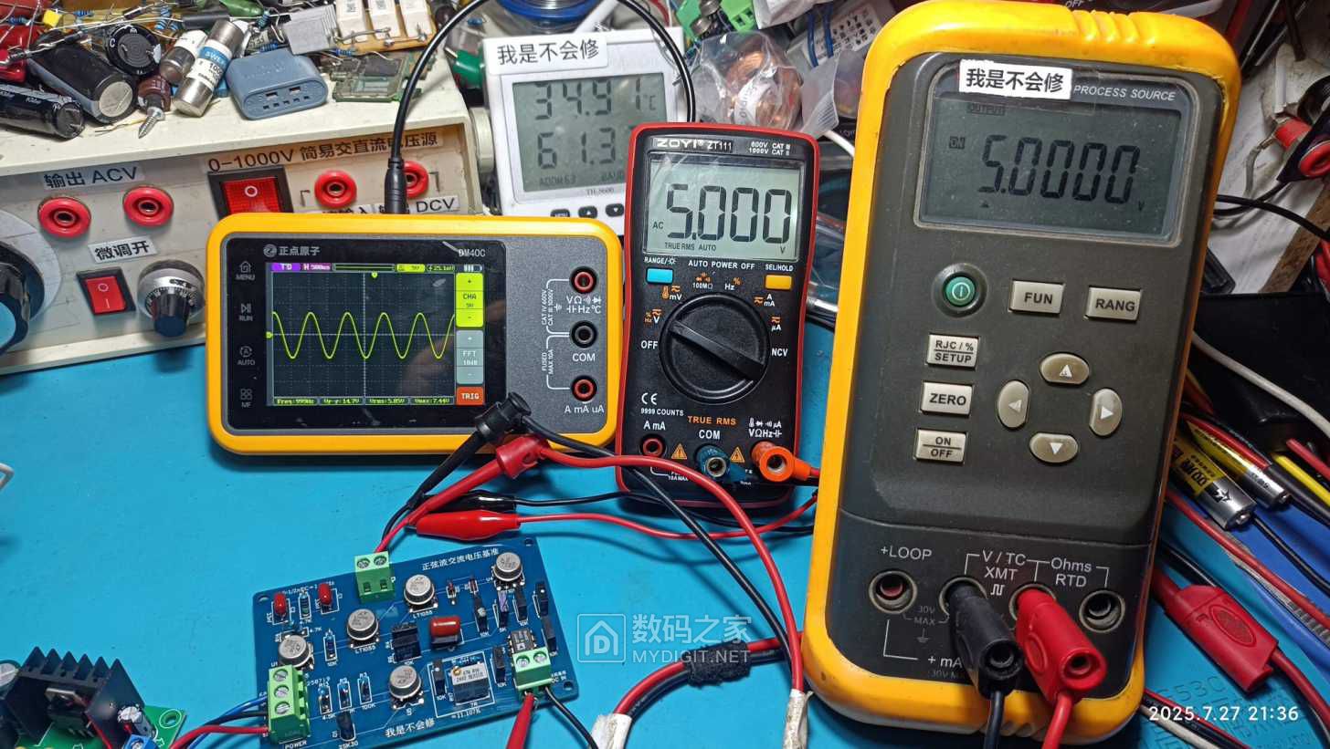

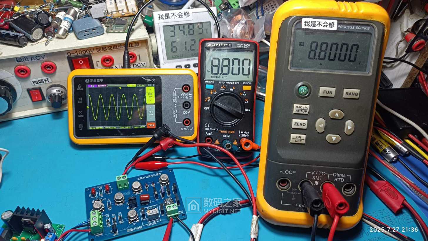

频率1kHz左右,正弦波,在我的电源电压和所用元器件下,实测输出交流1-8.8V精度可以。过低或者过高,精度都跑偏了。电源电压不同,元器件不同,输出范围也会不一样。输出有运放跟随,可以接变压器升压。
交流测试用了众仪的111,我觉得众仪的0660一类的表,交流精度都不错。反而手里一堆福禄克测量交流没底气。
