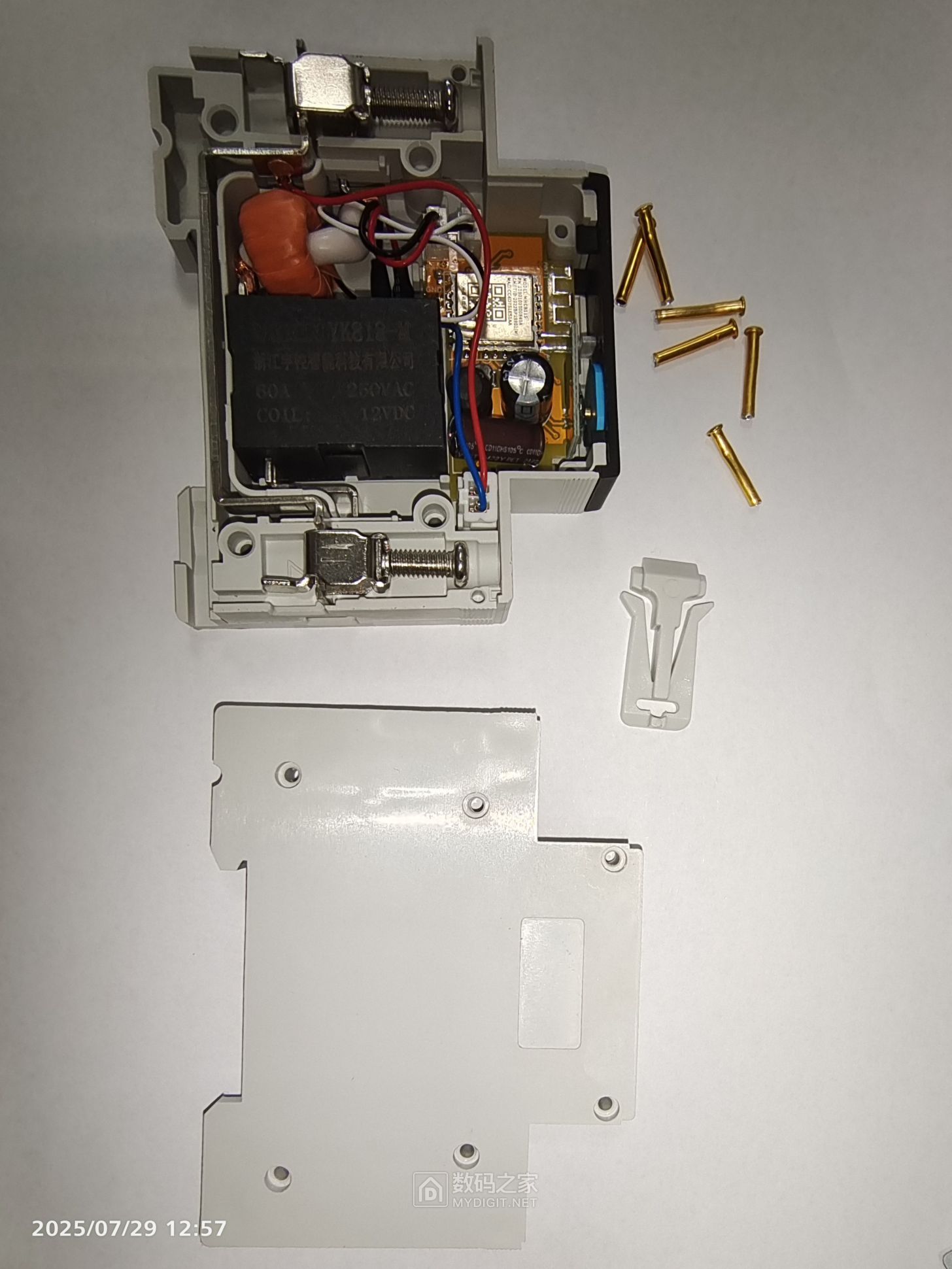

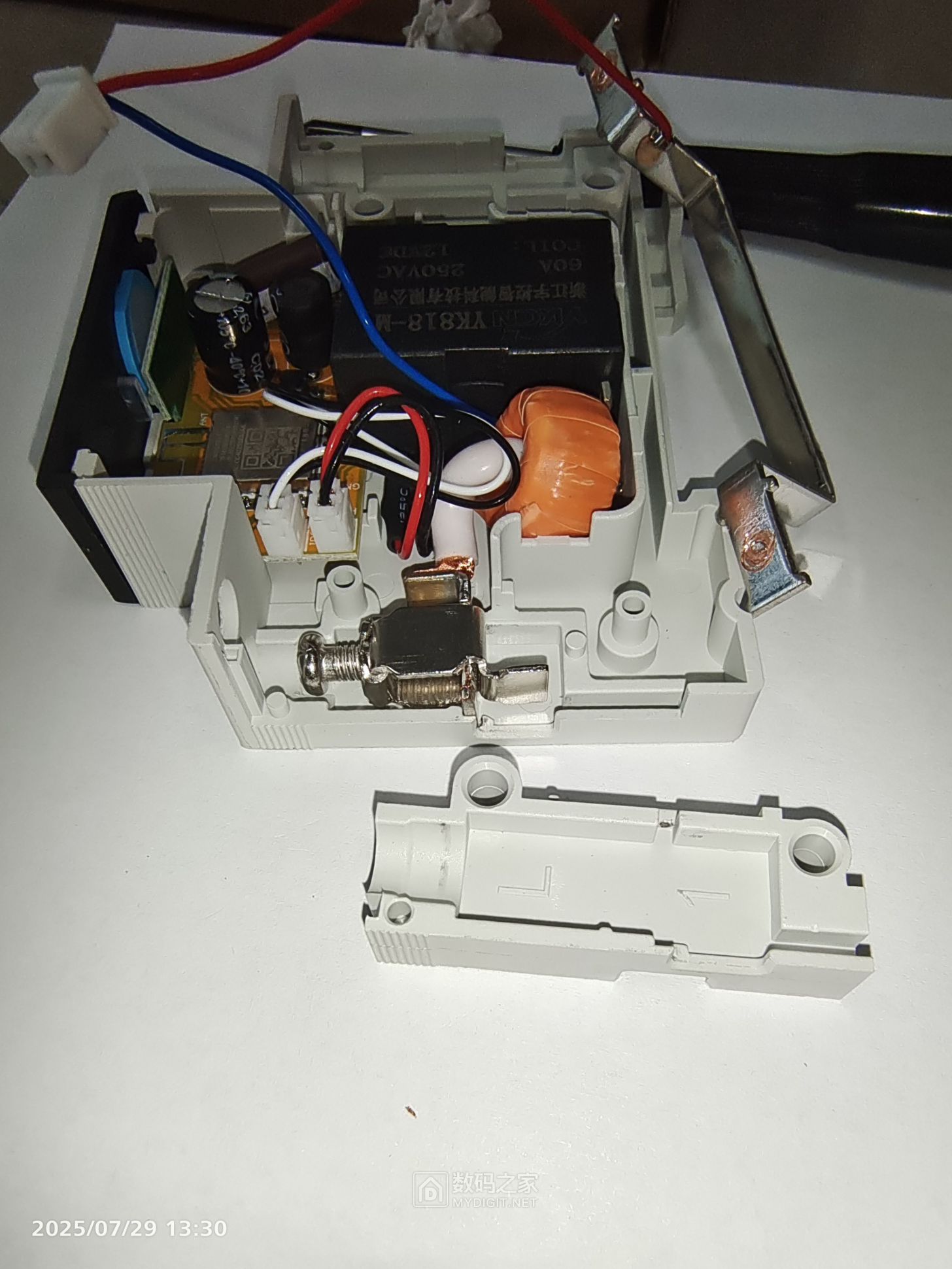

电钻打钻空芯铆钉,打开侧板
电钻打钻空芯铆钉,打开侧板

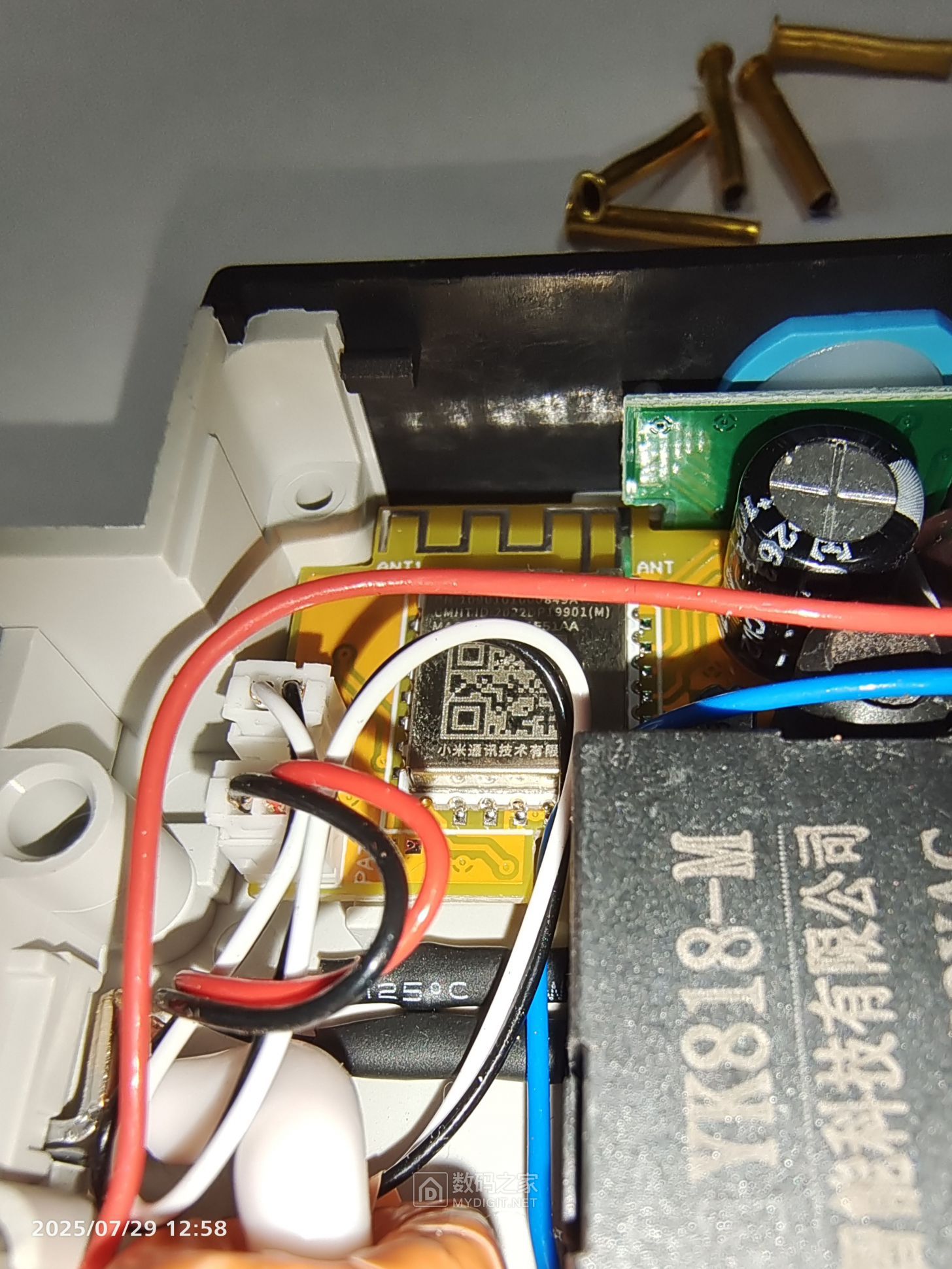

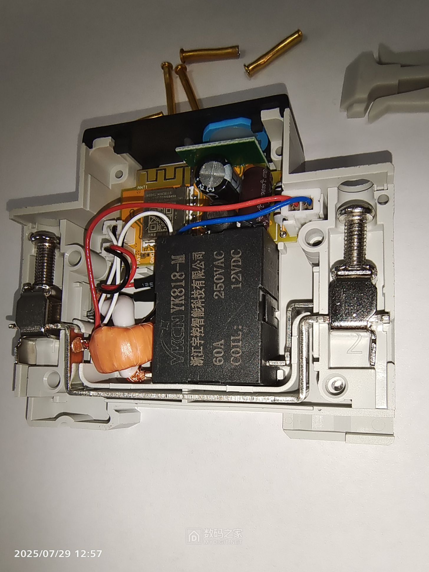

内部结构,磁保持继电器
内部结构,磁保持继电器

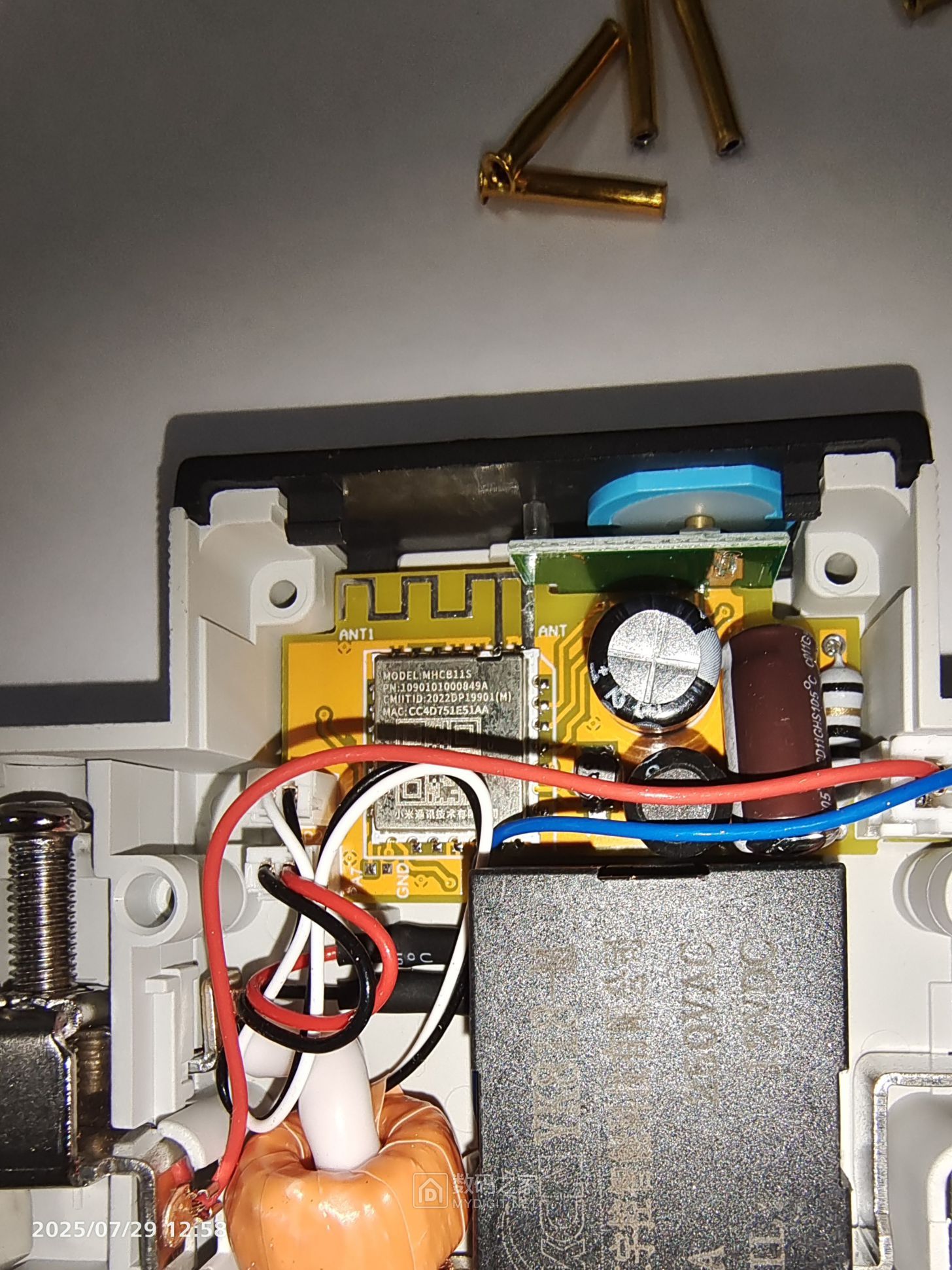

米家芯片
米家芯片

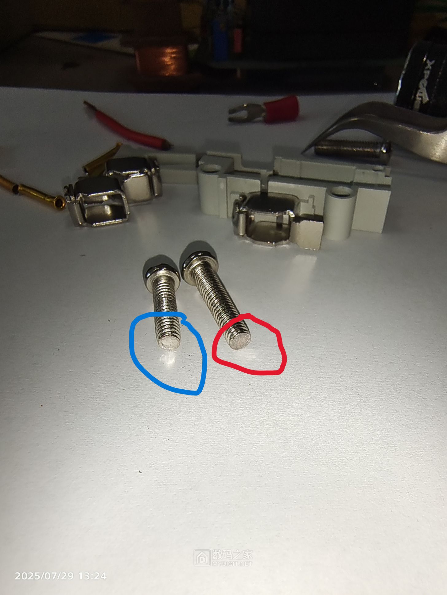

接线压紧螺丝
接线压紧螺丝

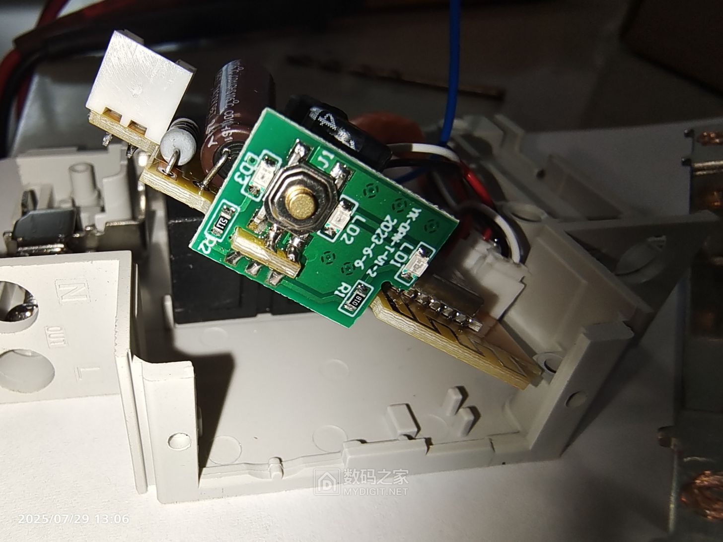

正面手动开关和状态指示灯
正面手动开关和状态指示灯

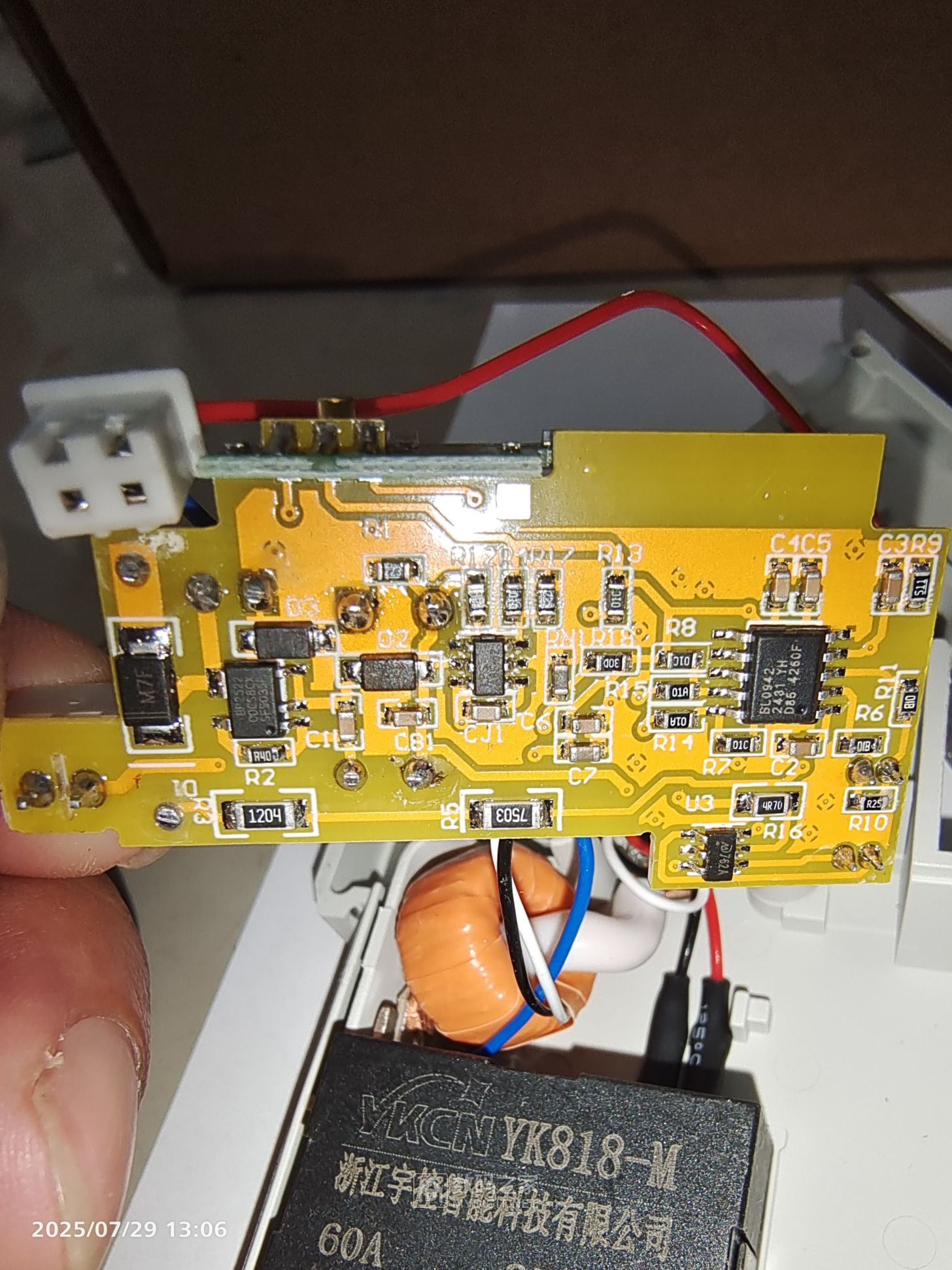

线路板反面电路
线路板反面电路

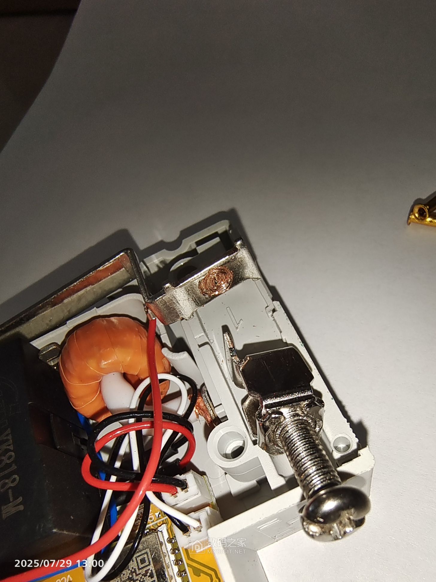

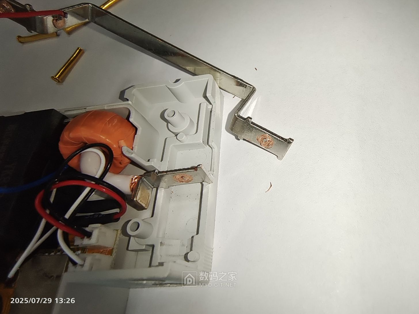

接线铜条与接线压紧螺丝摩擦出铜屑
接线铜条与接线压紧螺丝摩擦出铜屑
接线铜条与接线压紧螺丝摩擦痕迹
接线铜条与接线压紧螺丝摩擦痕迹

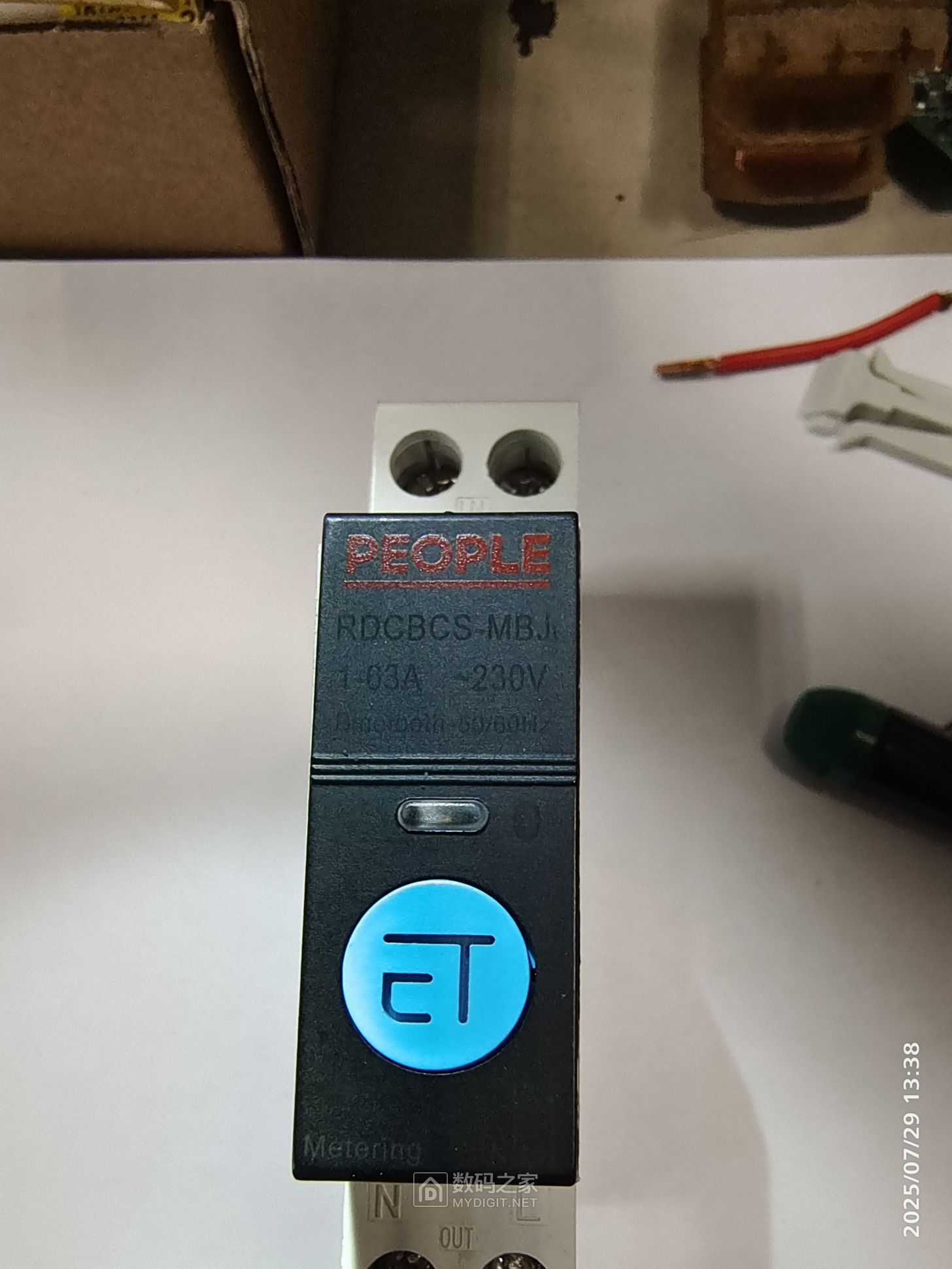

PEOPLE RDCBCS-MBJ
PEOPLE RDCBCS-MBJ
原因是压紧螺丝端面不平整,左边蓝色原始状态,右边红色端面经过打磨。组装完成接线验证不在松动。原来螺丝 ...
