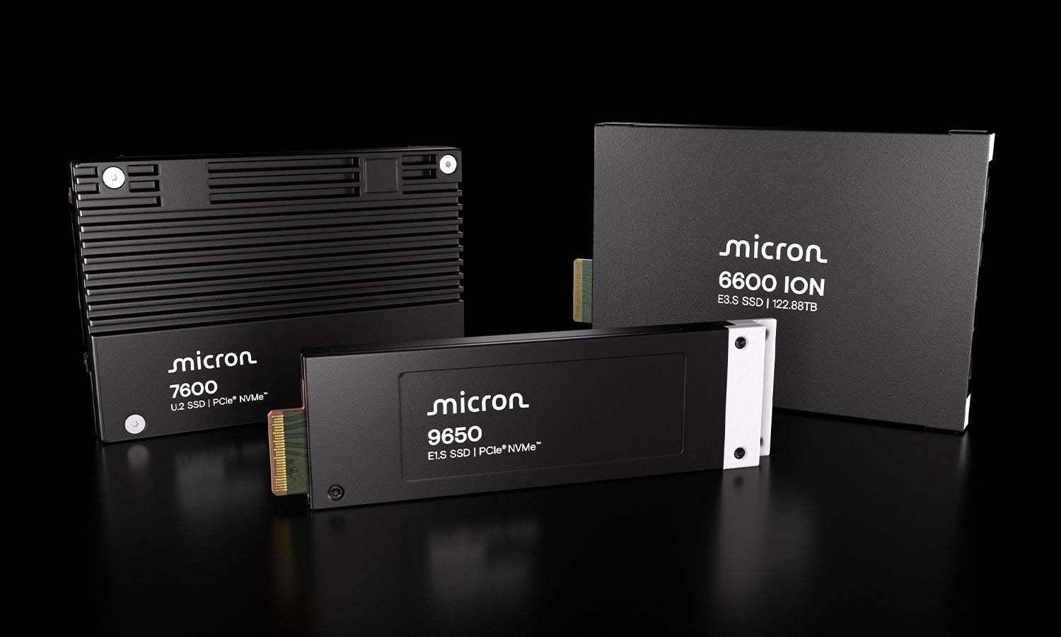

美光美国东部时间昨日宣布推出三款基于其最新 G9 NAND 闪存的数据中心级固态硬盘,包括旗舰级的 9650、主流级的 7600 和面向大容量的 6600 ION。
其中 9650 是全球首款 PCIe Gen6 NVMe SSD,实现了至高 28Gbps 的顺序读取、至高 14Gbps 的顺序写入、至高 5500K IOPS 的随机读取、至高 900K IOPS 的随机写入;而 7600、6600 ION 均支持 PCIe Gen5。

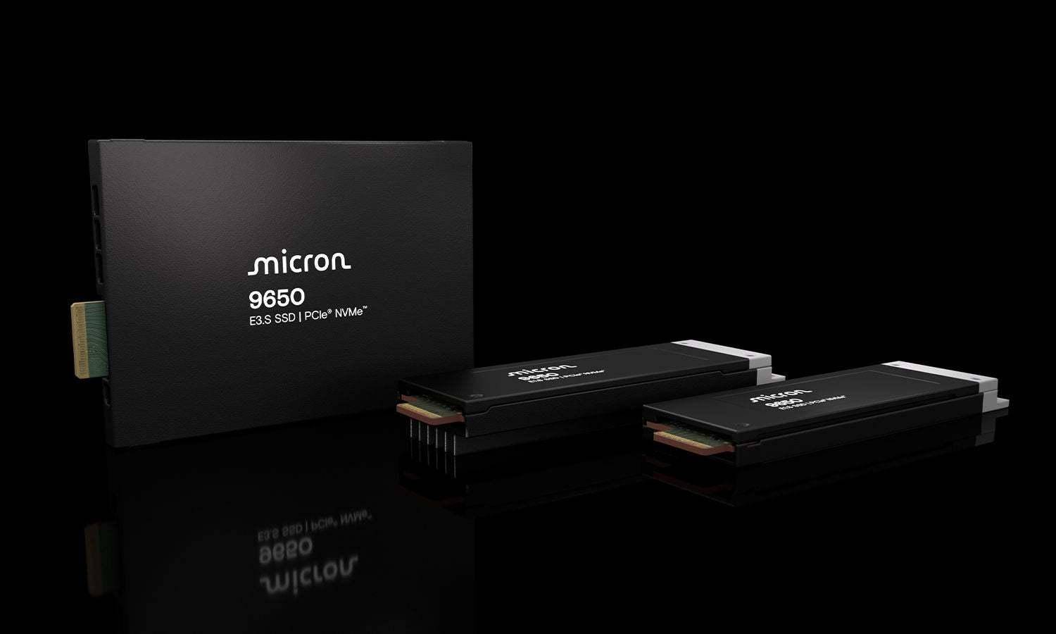

9650
9650 固态硬盘采用 TLC,外形规格可选 EDSFF E3.S/E1.S(E1.S9.5mm 款支持液冷),覆盖 8TB / 16TB / 32TB 容量点,提供 1DWPD 读取密集型 PRO 和 3DWPD 混合负载型 MAX 版本。这一 SSD 在能效方面相较上代产品根据负载的不同实现了 25%~100% 的提升。
7600
7600 同样基于 TLC NAND,包含 U.2 15mm / E3.S7.5mm / E1.S15mm 三种外形规格,覆盖 2TB / 4TB / 8TB / 16TB 容量点,同样分为 1DWPD 的 PRO 和 3DWPD 的 MAX 版本。
其至高可实现 12GB/s 顺序读取、7GB/s 顺序写入、2100K IOPS 随机读取、400K IOPS 随机写入,RocksDB 数据库响应延迟相较竞品降低一半以上。

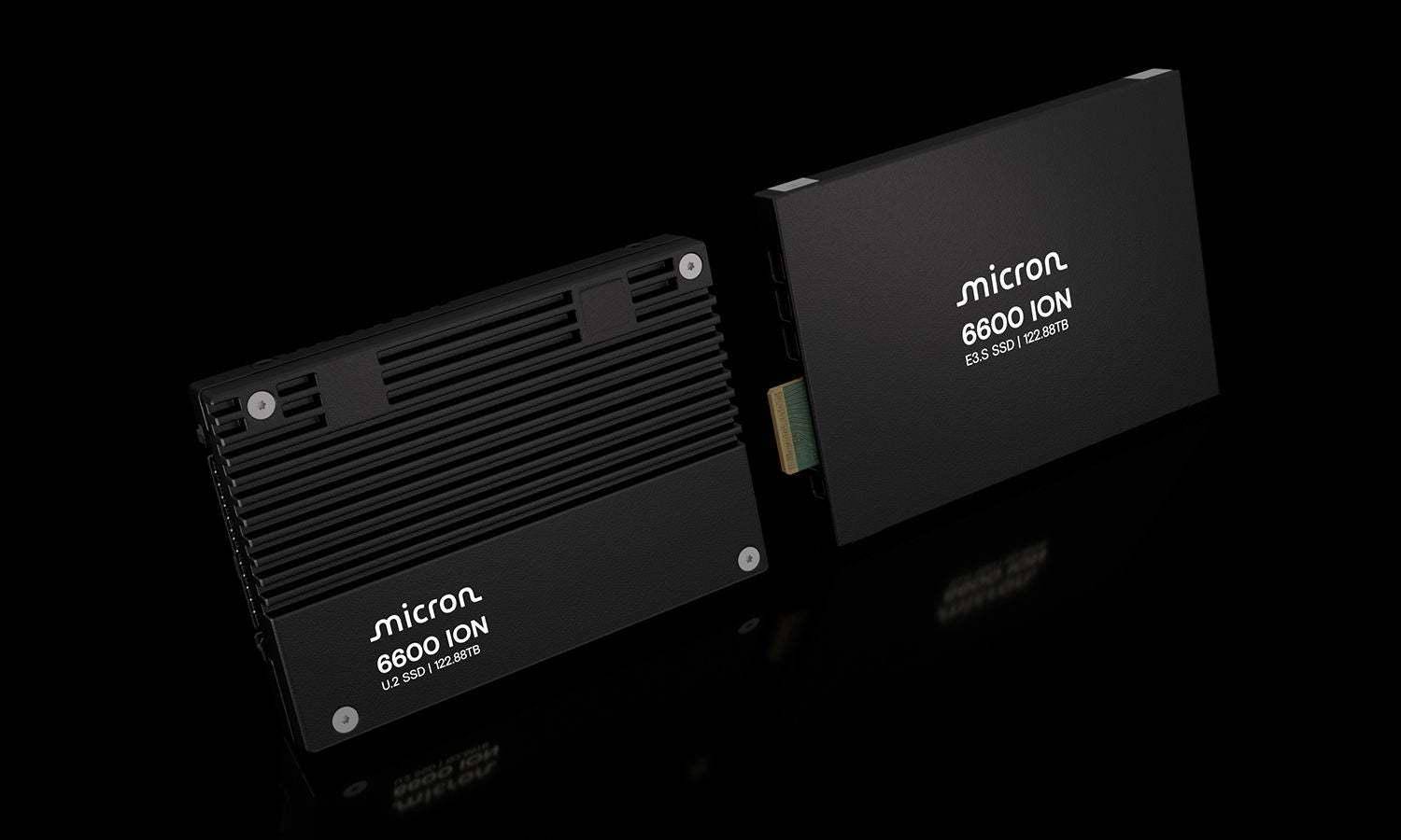

6600 ION
瞄准超大容量存储需求的 6600 ION 则建立在 G9 QLC 之上,顺序读取可达 14GB/s、顺序写入可达 3GB/s、随机读取可达 2000K IOPS,对于 16KB 随机写入负载可实现 0.3DWPD 耐久。
6600 ION 提供 U.2 15mm 和 E3.S7.5mm 外形规格,覆盖 32TB、64TB、128TB、256TB 容量点。其中最大的 245.76TB 版本将与铠侠的 LC9 一道成为首批实现该容量的产品。
交付规划
美光 9650、7600 数据中心级固态硬盘已向客户出样。6600 ION 的 122.88TB 版本样品将在今年三季度后期发货,245.76TB 版本则计划在 2026 年上半年推出。
