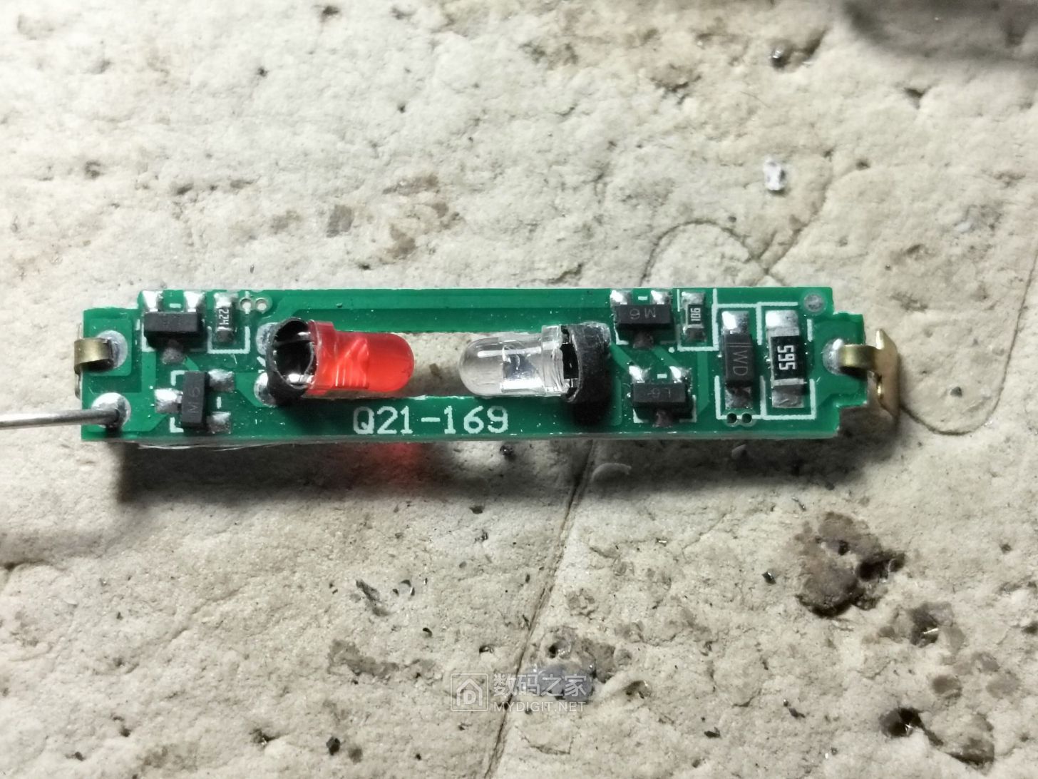

睁眼说带智能芯片
有吗?
芯片呢?
制图:@kkdkj
我给配的电路原理分析
测零线(N)时绿灯亮:
零线的电压接近地电位,探头接触N线时,电流通过D2(8.2V稳压管)和R1(106Ω限流电阻)形成回路。
由于N线电压较低,稳压管D2可能未完全击穿,电流较小,仅能点亮绿灯(D3)。
Q1(可能是三极管或开关元件)未导通,红灯(D4)不亮。
测火线(L)时绿灯红灯一起亮:
火线对地有高电压(如220V),探头接触L线时,电流通过R1和D2,稳压管D2被击穿,提供稳定电压(8.2V)。
该电压使Q1导通,进而点亮红灯(D4)。同时,绿灯(D3)因直接通过电流也亮起。
R3(224Ω)可能用于限流,保护LED。B1(4.5V)是电源电压。
PS: 稳压管D2在本电路中起关键转灯的作用
稳压管D2是电路的“开关”,通过是否击穿来区分火线和零线:
不击穿(N线) → 仅绿灯亮。
击穿(L线) → 绿灯亮 + Q1导通 → 红灯亮。
这种设计简单可靠,利用了市电L/N线的电压差特性
发表于 2025-8-1 06:42:16 | 显示全部楼层
因为电路构成达林顿管,整个电路灵敏度相当高,所以能做到超出传统测电笔的功能范围,可以简单测量导线通断或断点位置。
发表于 2025-8-1 07:15:15 | 显示全部楼层
智能芯片未封装的
发表于 2025-8-1 07:46:53 | 显示全部楼层
三极管也是芯片,半导体芯片
 楼主| 发表于 2025-8-1 08:01:35 来自手机浏览器 | 显示全部楼层
aygcmy 发表于 2025-8-1 07:46
三极管也是芯片,半导体芯片
错误说法:直接称三极管为“芯片”或“半导体芯片”不准确,因其属于分立器件而非集成电路。
发表于 2025-8-1 08:25:54 | 显示全部楼层
纯今 发表于 2025-8-1 08:01
错误说法:直接称三极管为“芯片”或“半导体芯片”不准确,因其属于分立器件而非集成电路。 ...
叫“芯片"也不对,准确应叫集成电路,分小,大,超大。。

发表于 2025-8-1 08:59:48 | 显示全部楼层
这种电子验电笔可用来找电热褥中电热丝的断点吧?另外,我还是保留了几只传统氖泡指示的试电笔。
