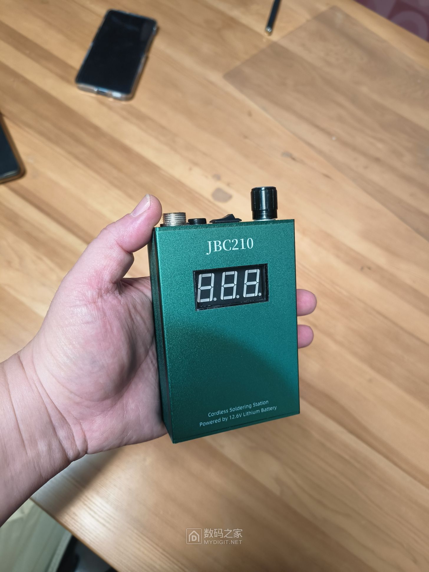

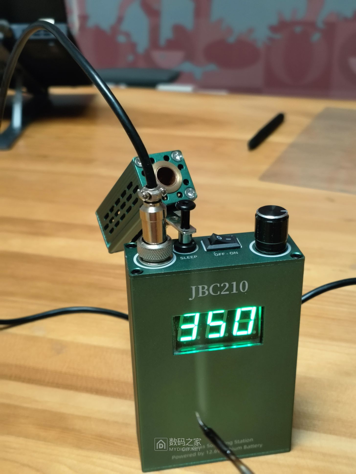

3串锂电池的小焊台我在“创意DIY”板块发过帖子,就不再赘述:[url=小巧便携的3串锂电JBC210焊台 https://www.mydigit.cn/thread-556544-1-1.html][工仪] 小巧便携的3串锂电JBC210焊台[/url]
