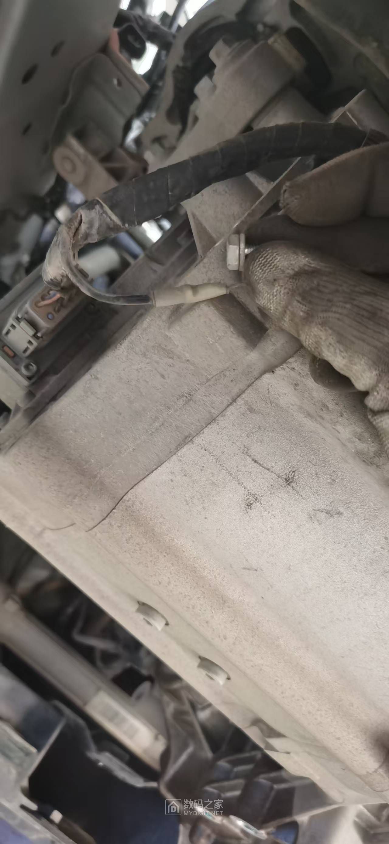

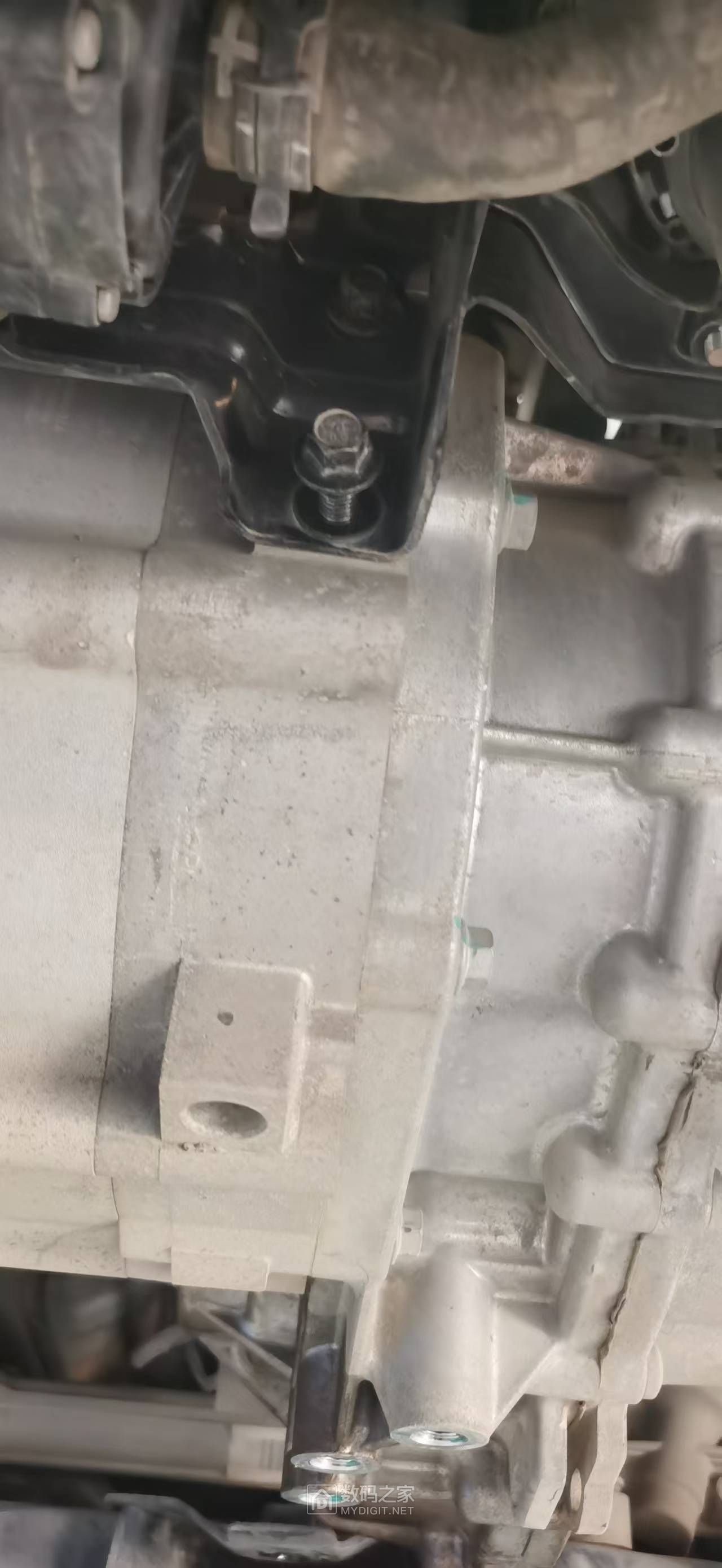

第二天。抽空又开始修车了。先把电机上面的各种附件拆除掉
这个是水泵。在电机的前面固定,拆掉 用铁丝固定在水箱框架上,另外空调压缩机也在上面固定
也需要拆掉,将压缩机安置好位置。
然后是旋变插头,这个部件相当于无刷电机的 霍尔传感器。有些车拆转子 这个旋变需要对零
个人不好操作,这款车拆转子 可以不动它。

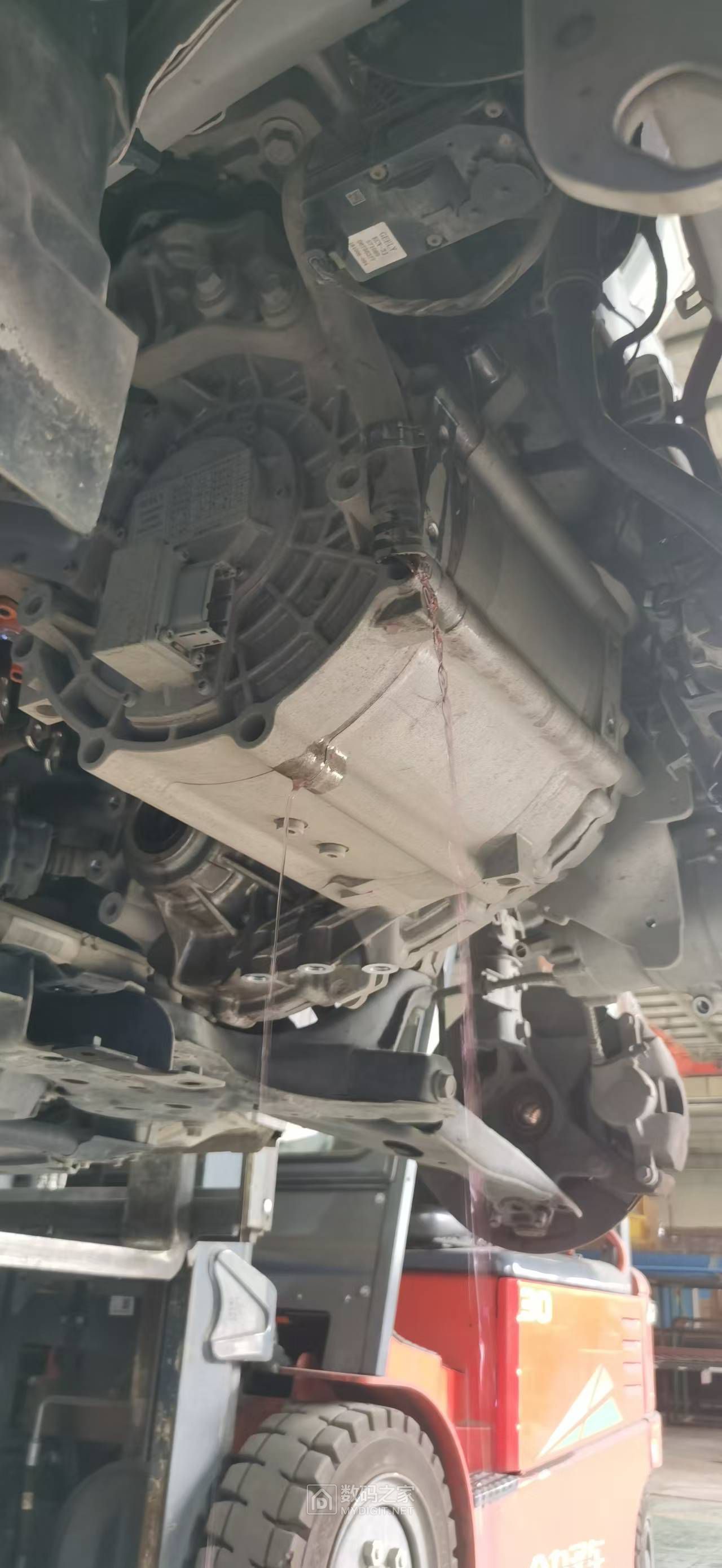

拔掉电机水冷管路 ,放掉冷却液。

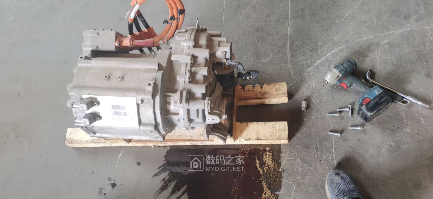

找同事开叉车来帮忙,拆掉机脚 电机落地。到这一步已经走三分之一了。

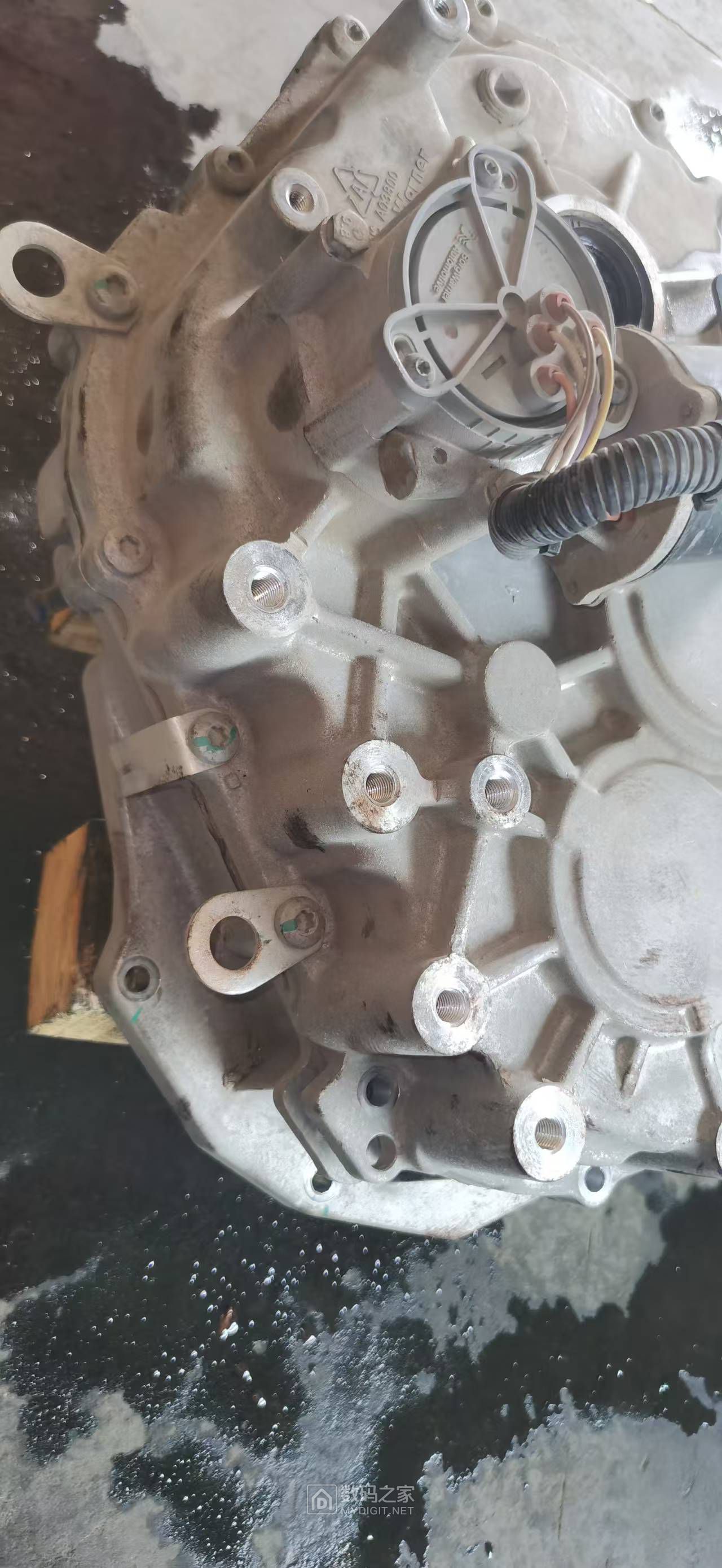

可以看到 减速器是  博格华纳生产的。这个地方是P档电机。

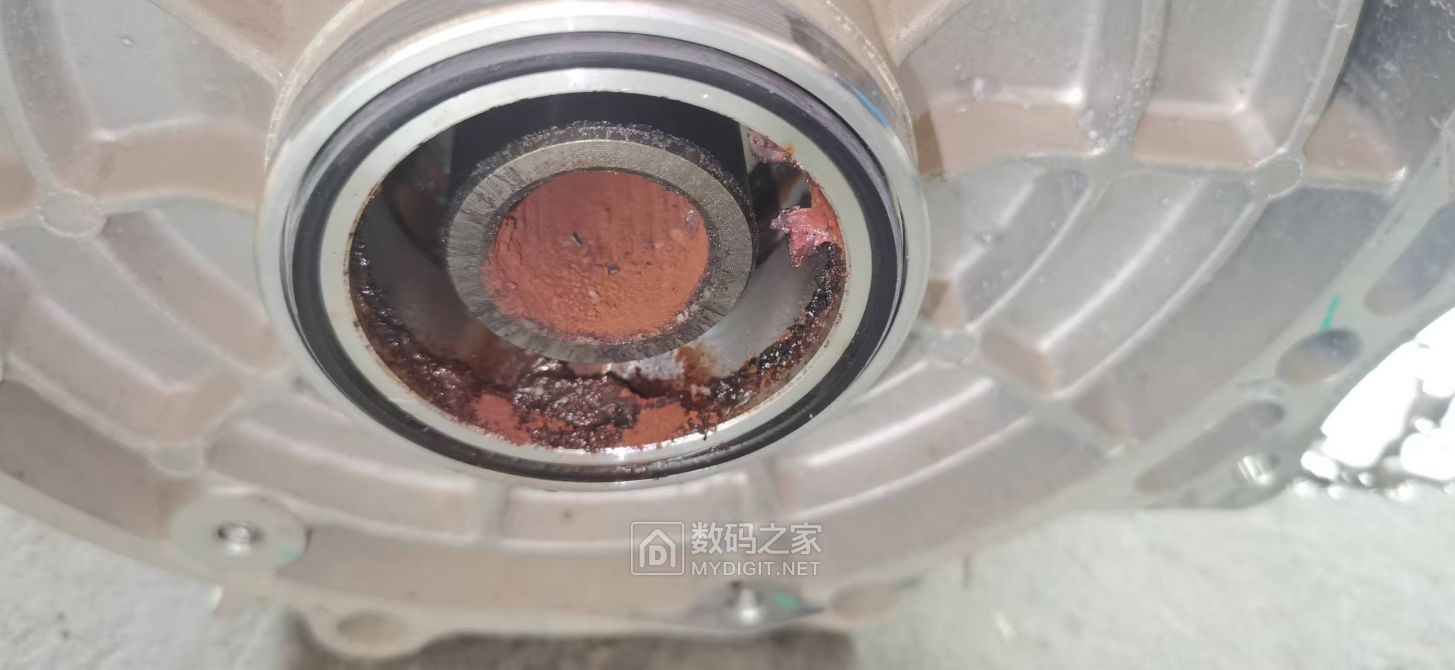

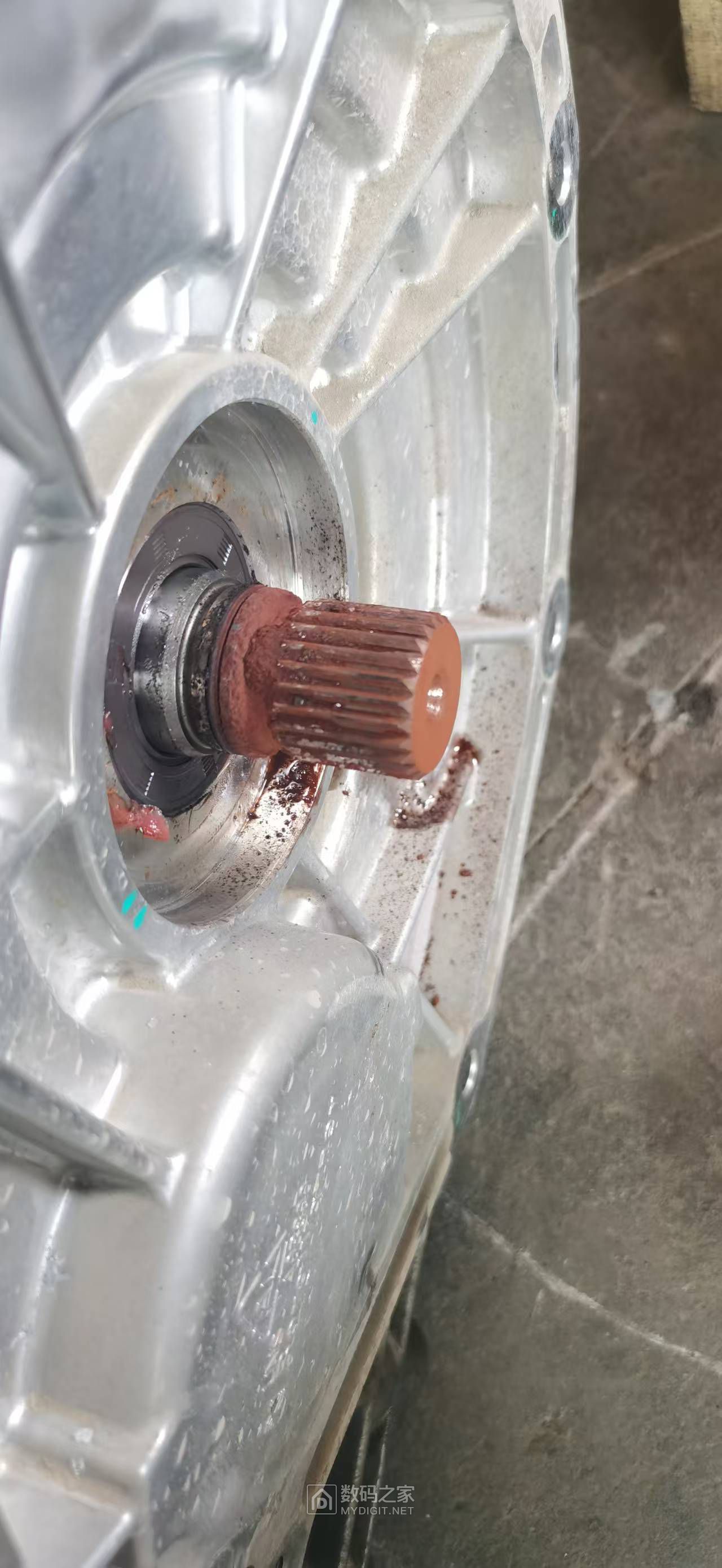

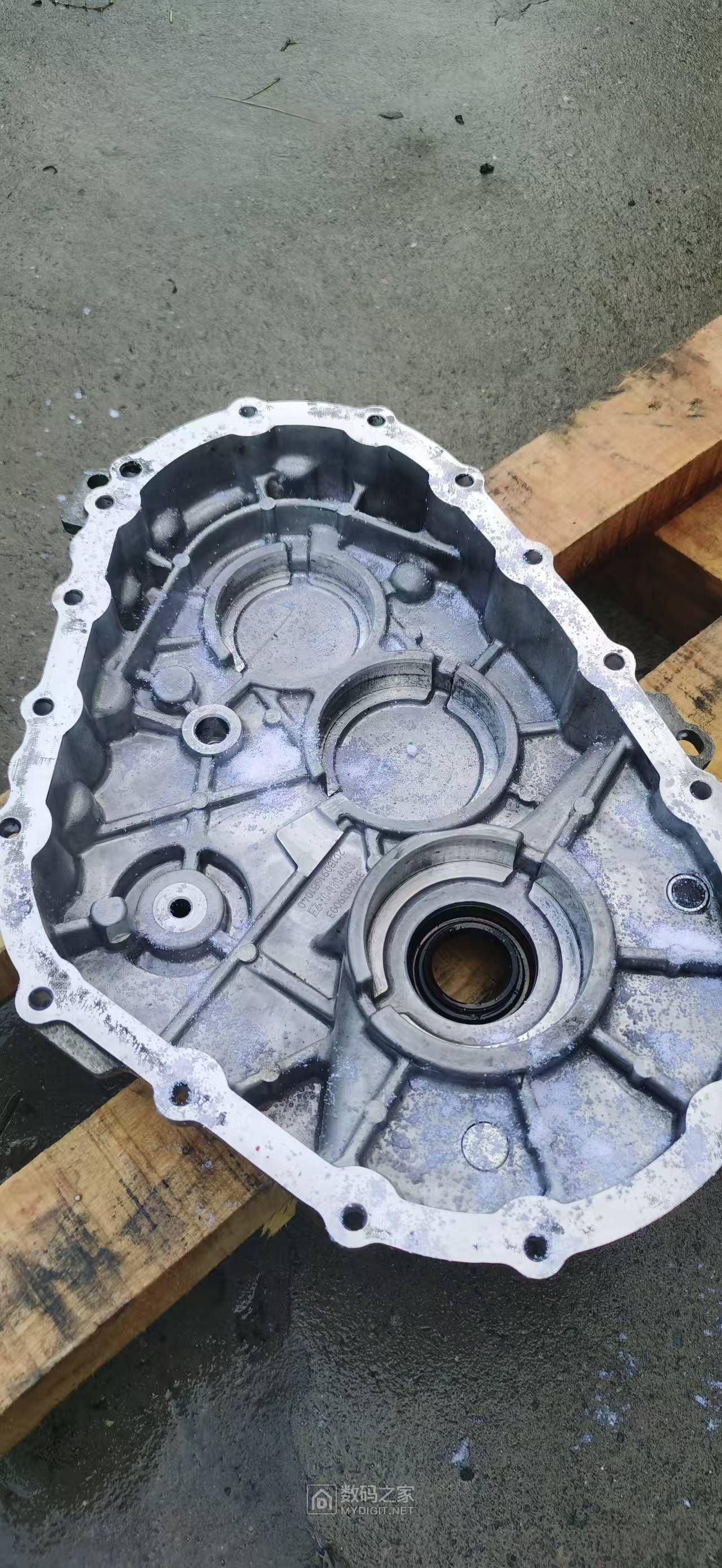

拆掉电机和减速器连接螺丝,撬杠 使之分离,可以看到电机轴里很多铁锈,花键都看不清楚了。

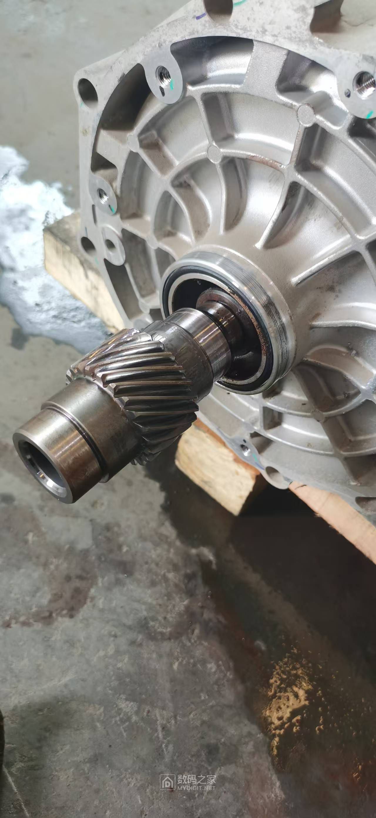

我说的电机轴,就是这个,他是内渐开线花键
这个是减速器 输入轴。锈迹斑斑,但是好像磨损并不严重,难道没坏?自己判断错了?
(插一句,这个轴在装配的时候如果主机厂 给它里面注入一定量的黄油我想他的寿命
应该能延长不少,可以看到轴上面是带密封圈的,油不容易流失,这也许就是机械设计的巧妙之处。
可以定时或者叫做设计寿命)

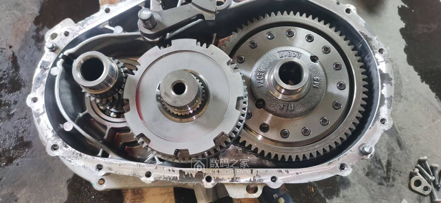

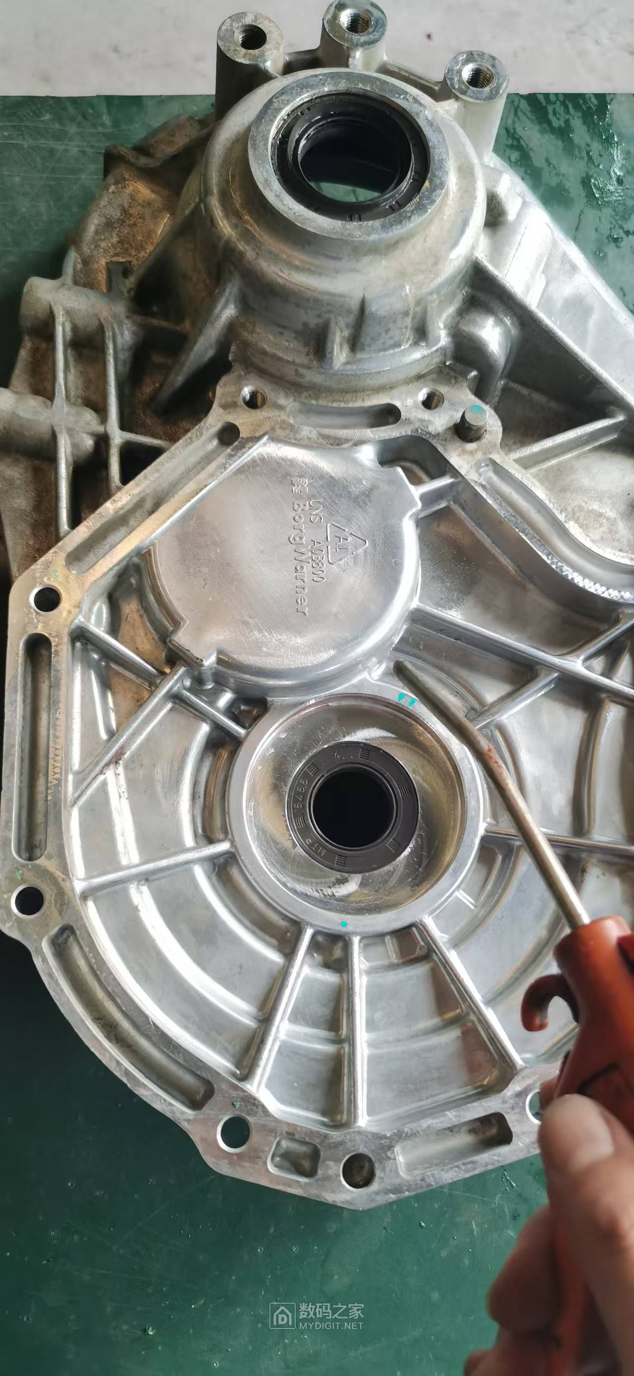

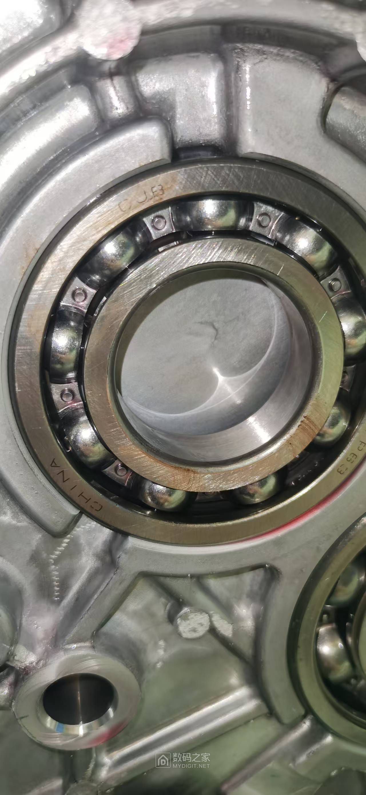

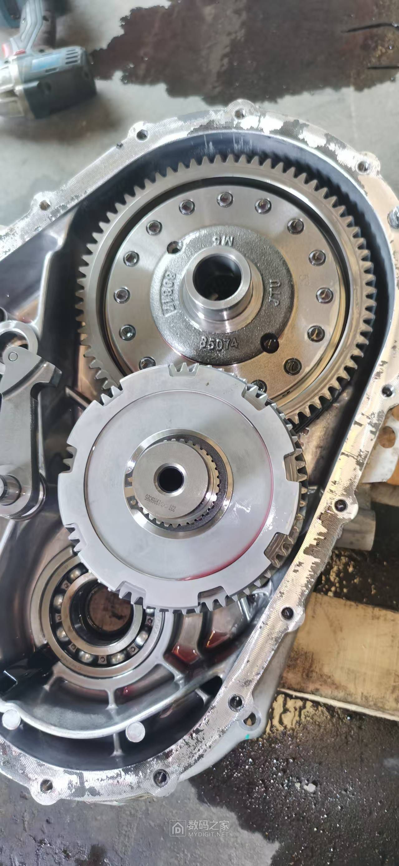

手转电机没有噪音,那就拆开减速器,里面6个轴承 三根轴。
输入轴两个 国产长江轴承 6208 P63级,这个轴转速最高。
二轴和差速器轴分别是两个 PEER皮尔轴承 6308
轴承和外壳是紧配合,轴和轴承属于间隙配合,轴可以轻松拿出。
拿出一轴插入电机 感受一下,电机轴真的没事。
这下省钱了,继续往下看

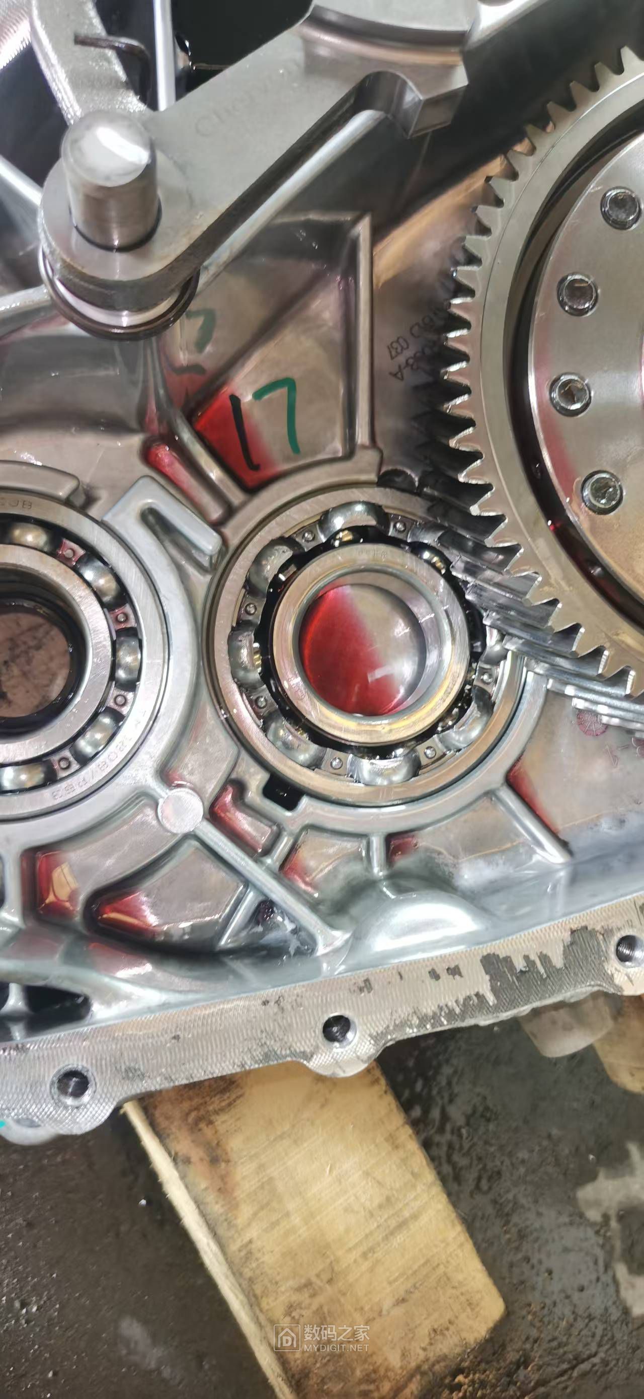

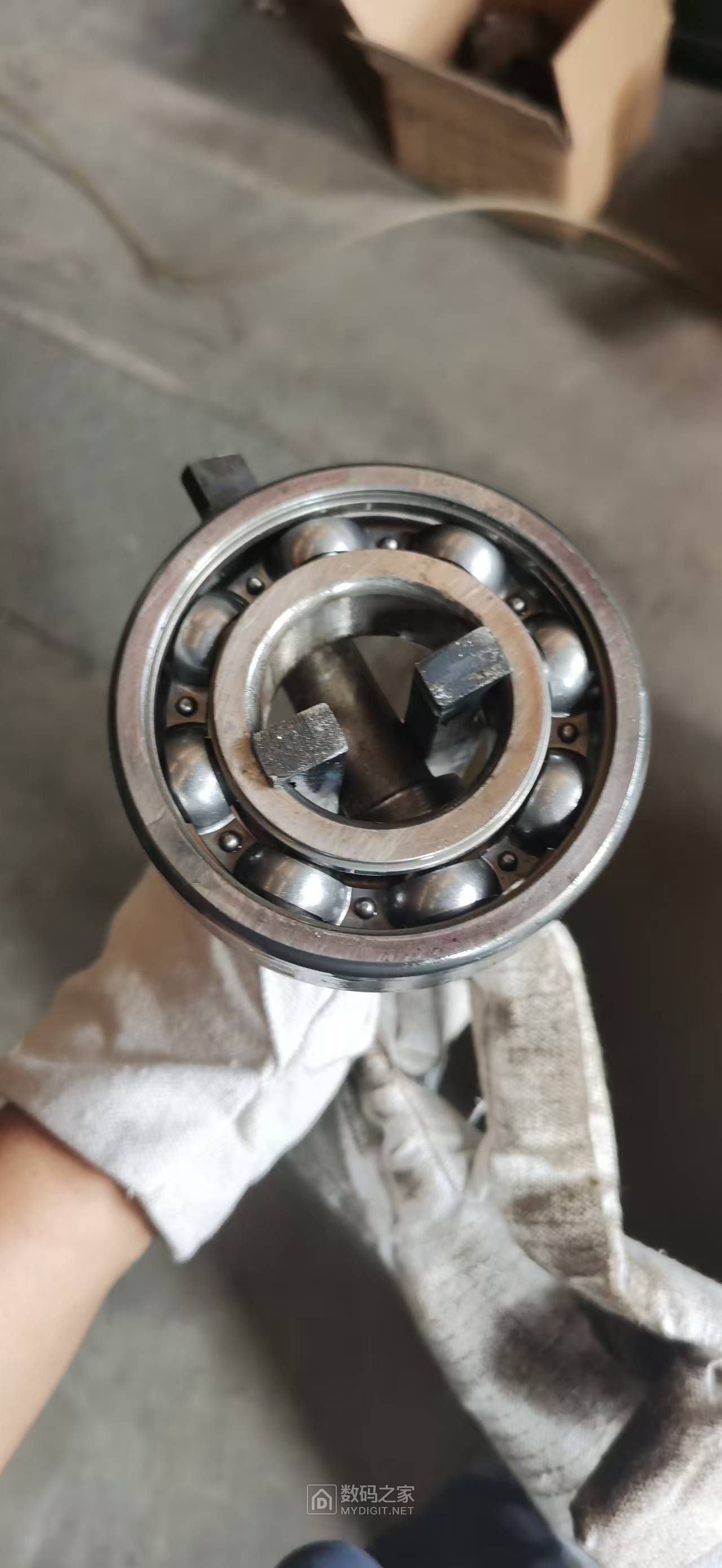

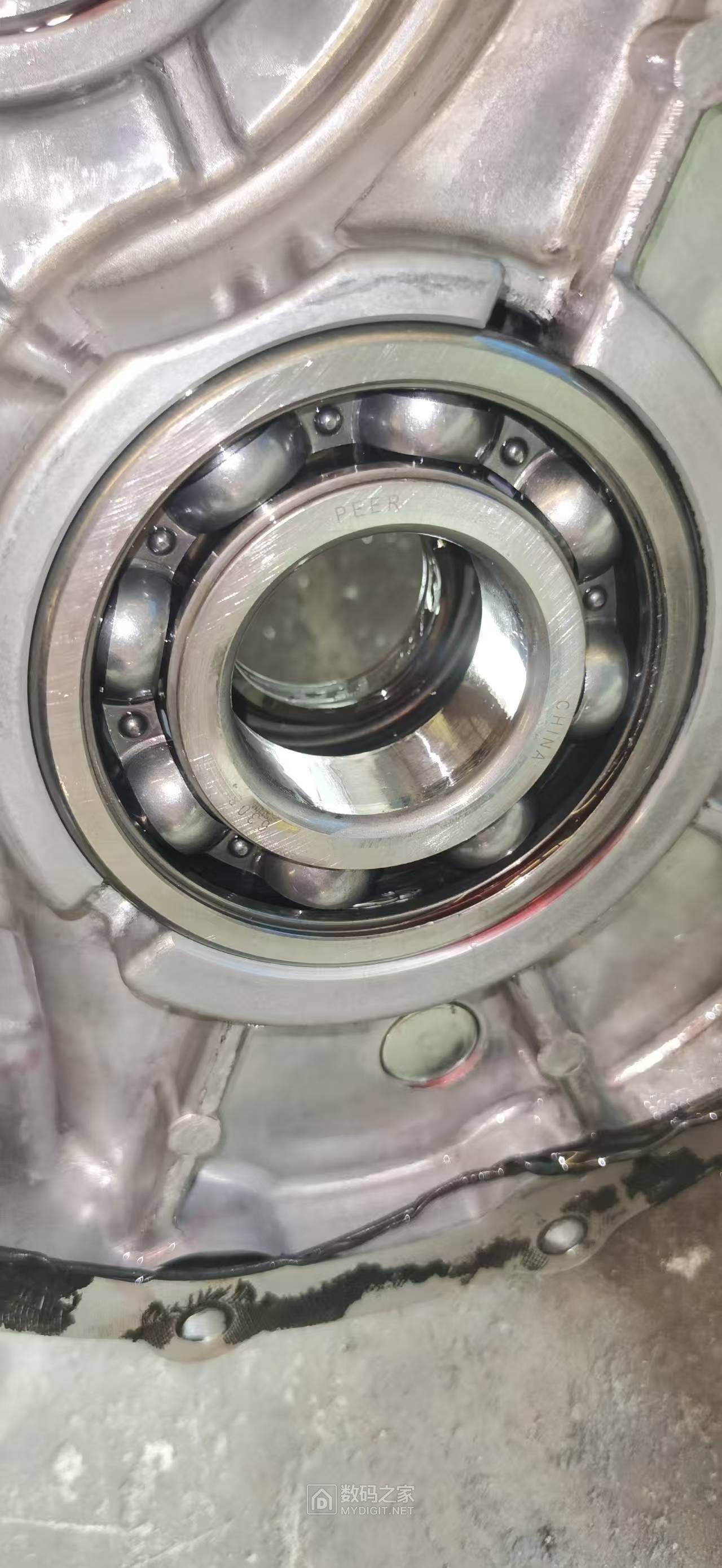

二轴上面集成了P档齿轮,拿下二轴 就看见下面这个皮尔6308轴承的保持架已经完全分离
看来问题在这里
这时候我想起昨天新疆小伙跟我说 他怀疑二轴 轴承有问题,看来他真的说对了,不错不错
他应该是遇见过这种故障。

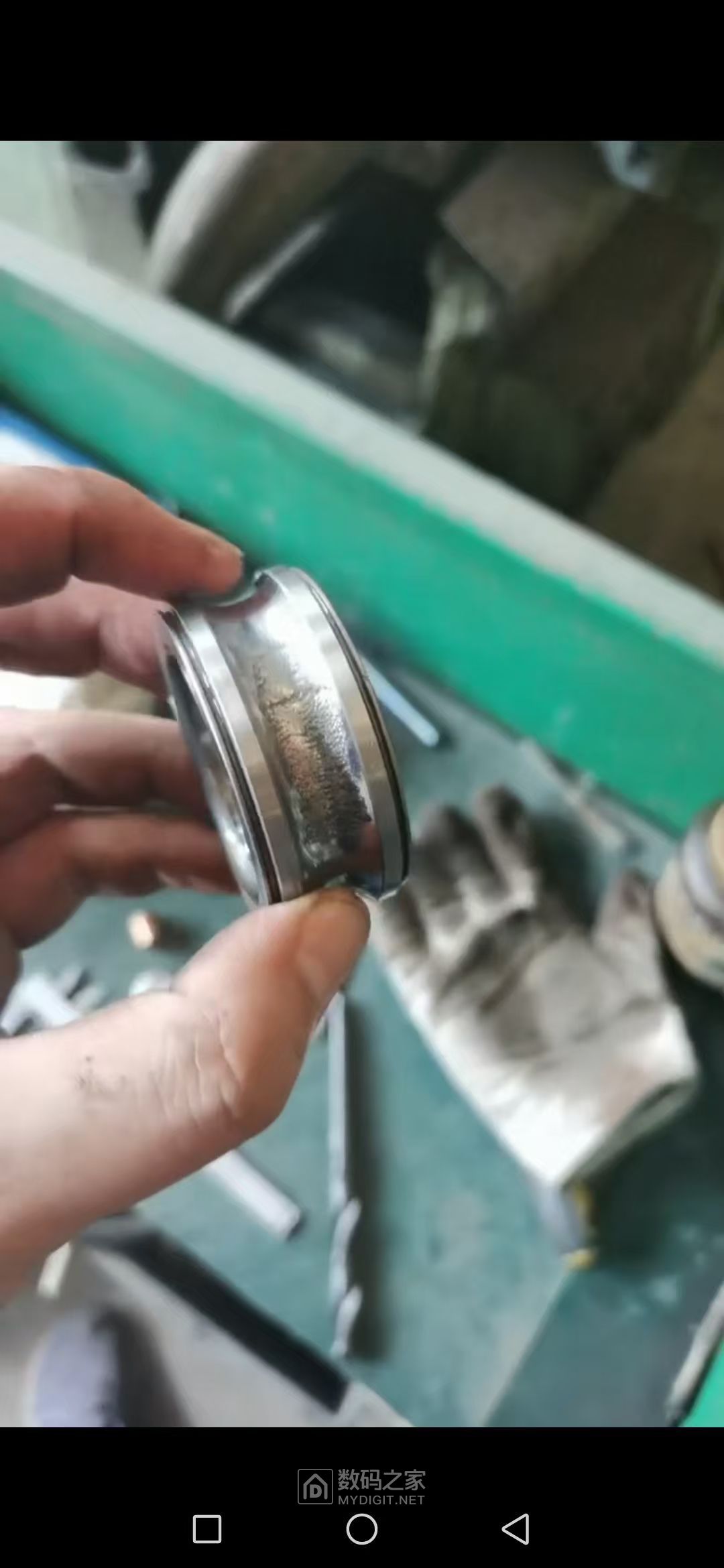

拿出内园看到有大面积的麻点,看来这几万公里的响声都是它发出了,因为麻点越来越大造成震动
又导致了保持架零散,所以造成了这次噪音增大,没错,就是这个原因。
因为有铁屑的产生 这几个轴承不可避免的会进入铁屑,导致噪音,而且已经20万公里了。

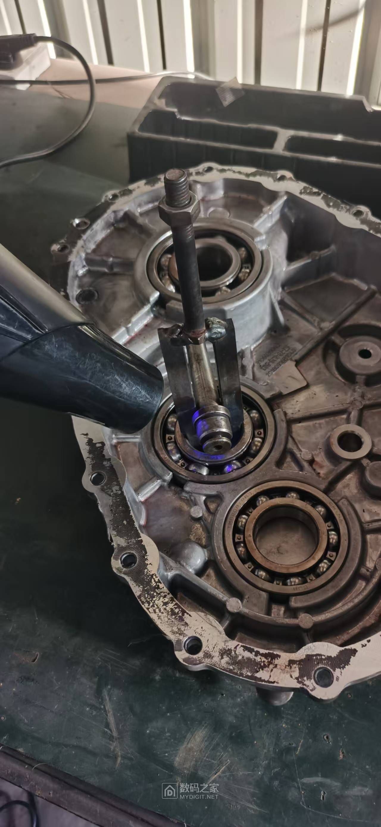

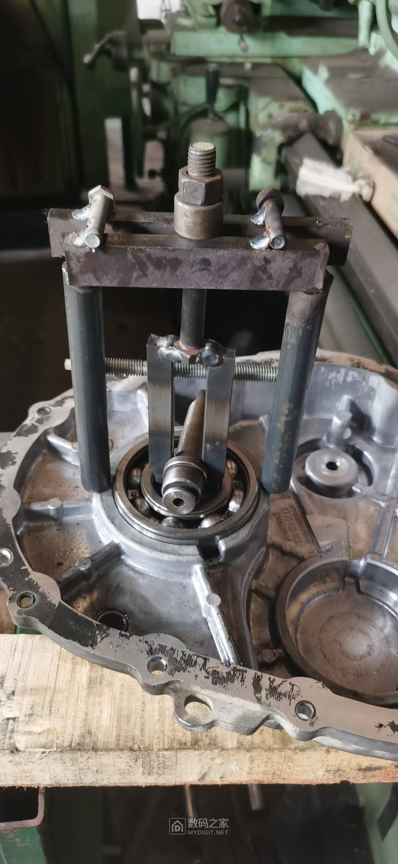

就决定给他们全部换掉,不过拔掉轴承是个麻烦事儿,然后有耗费一个多小时自制一个内园拉马!
这个拉马真是奇丑无比啊。好在也完成了使命。
最后洗白白,吹干,等待下一步。
