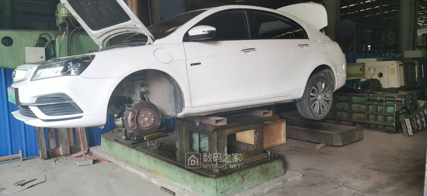

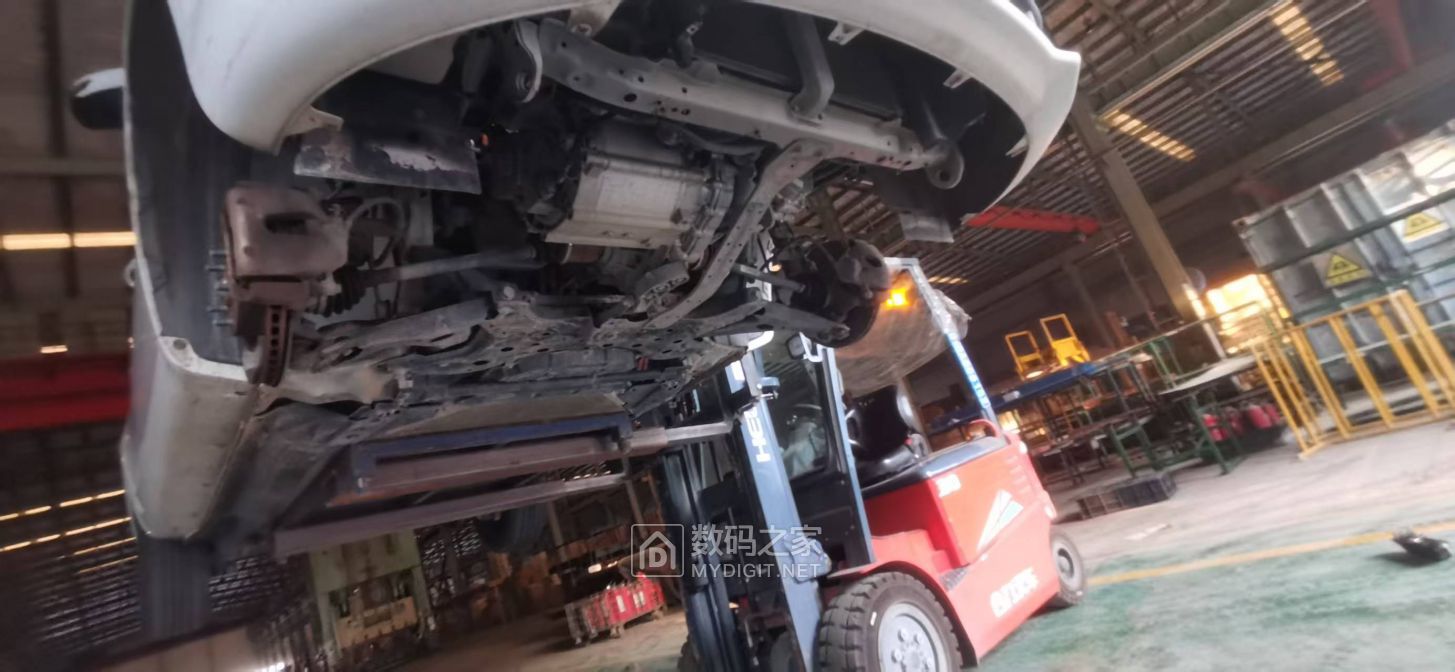

先准备东西 ,没有举升机但是有3T叉车

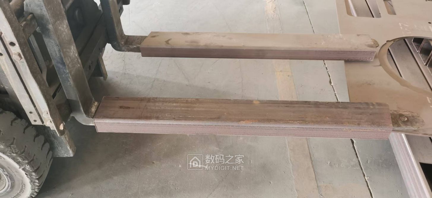

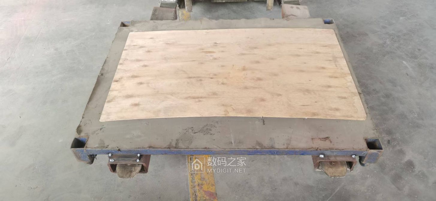

找来一个铁托盘 用来托住底部电池,平面对平面 面积大一点压强小一点,叉车叉子不够长 来两根方刚尺寸正好,比对好尺寸焊一起,防止发生侧滑。

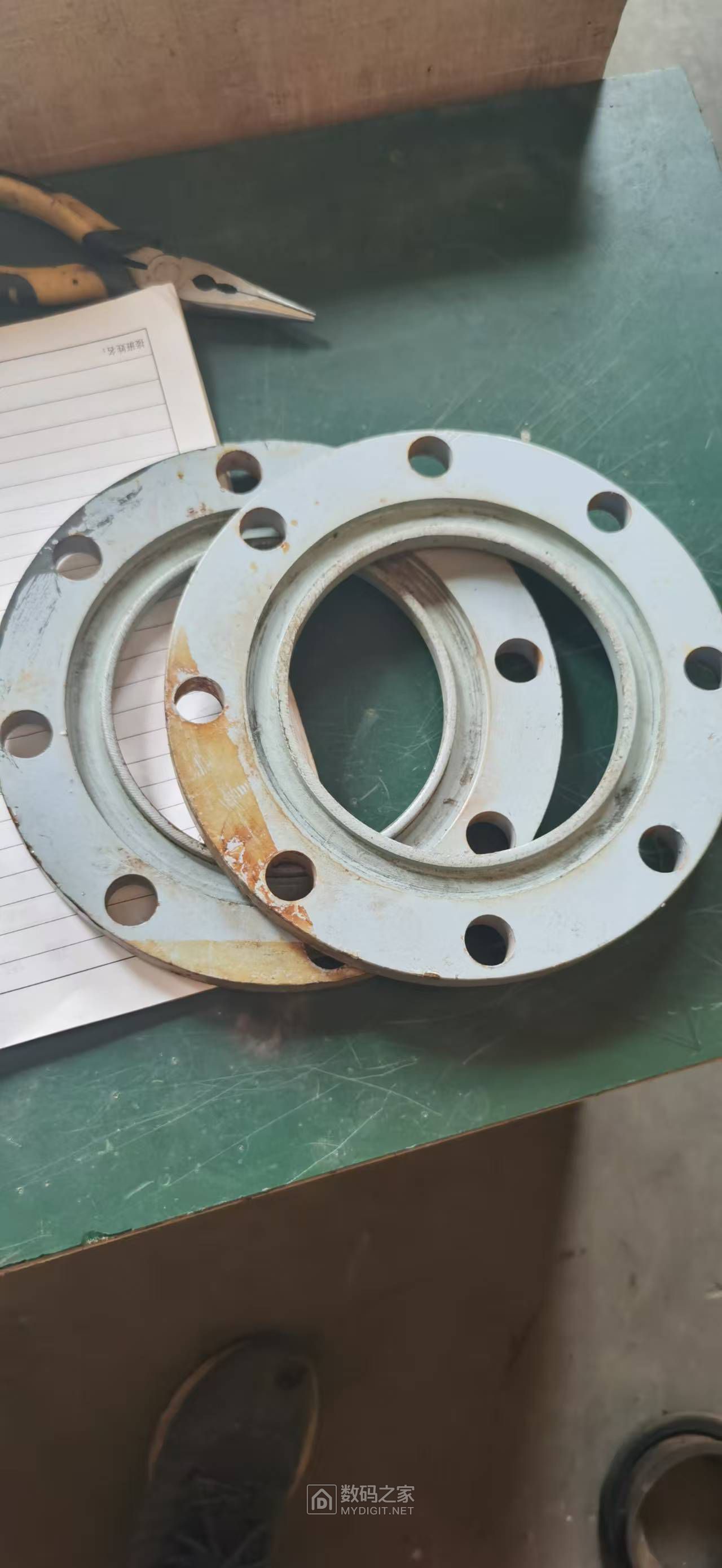

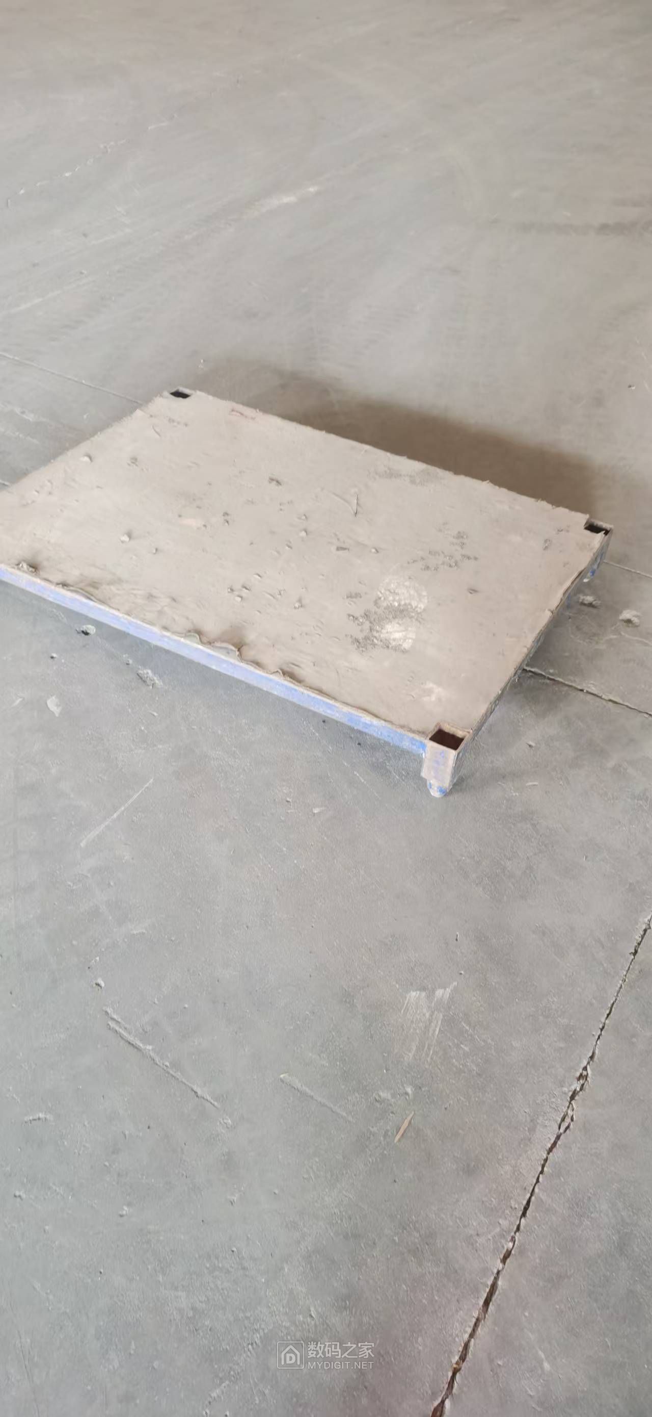

再拆个法兰盘 后期拆电机轴时候有用。

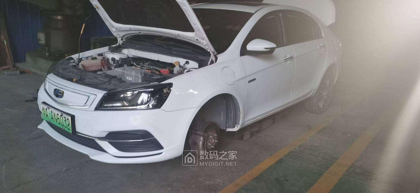

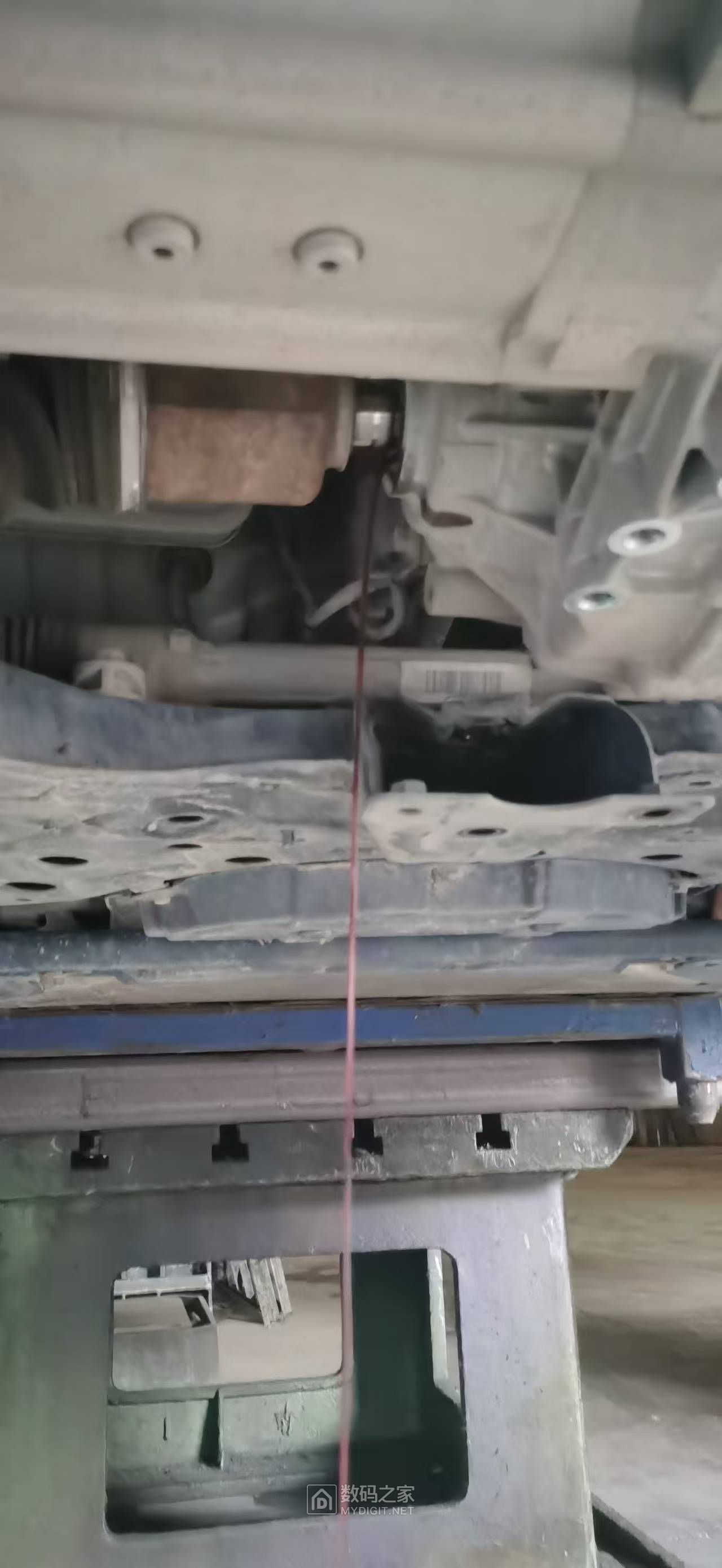

拆掉两个前轮后 举起来了,有点晃 ,

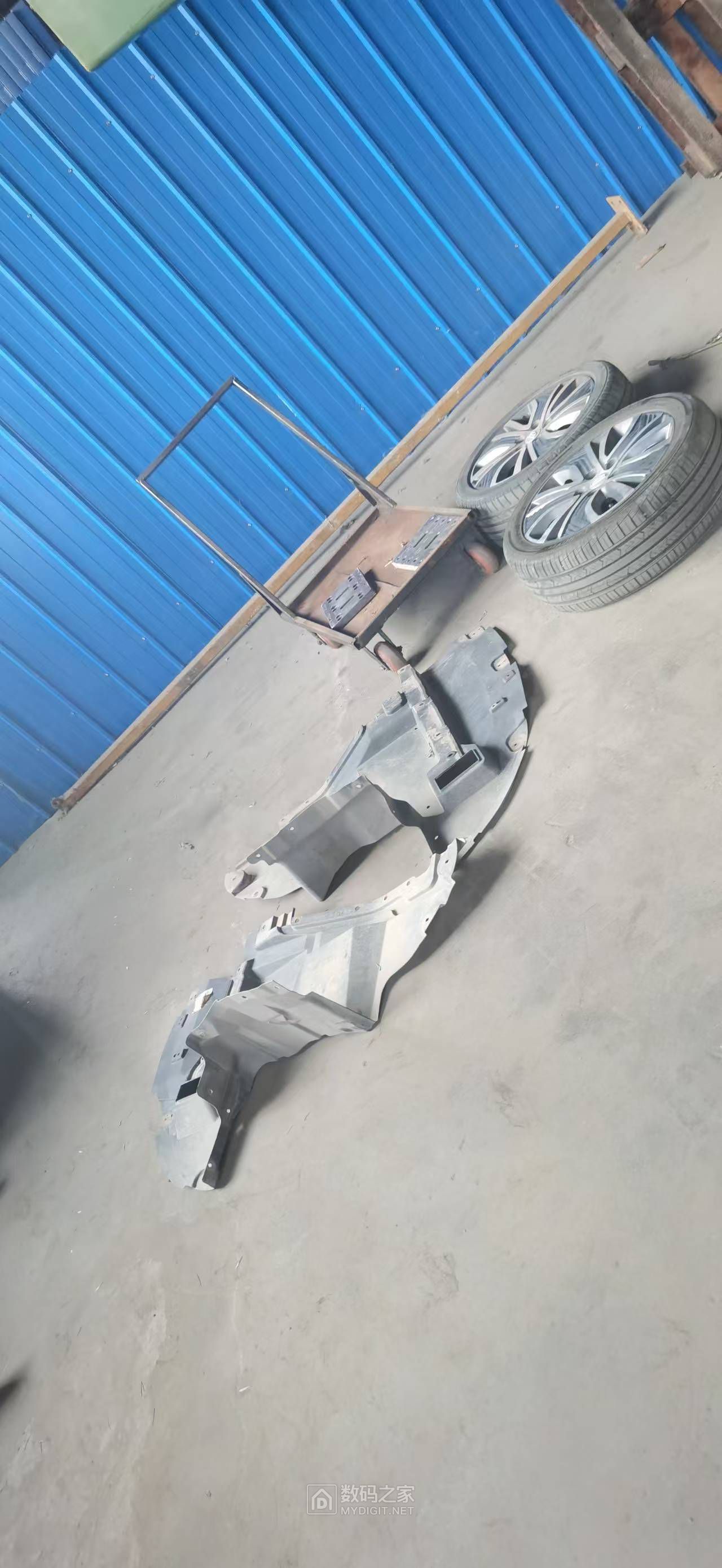

把下护板拆下来,

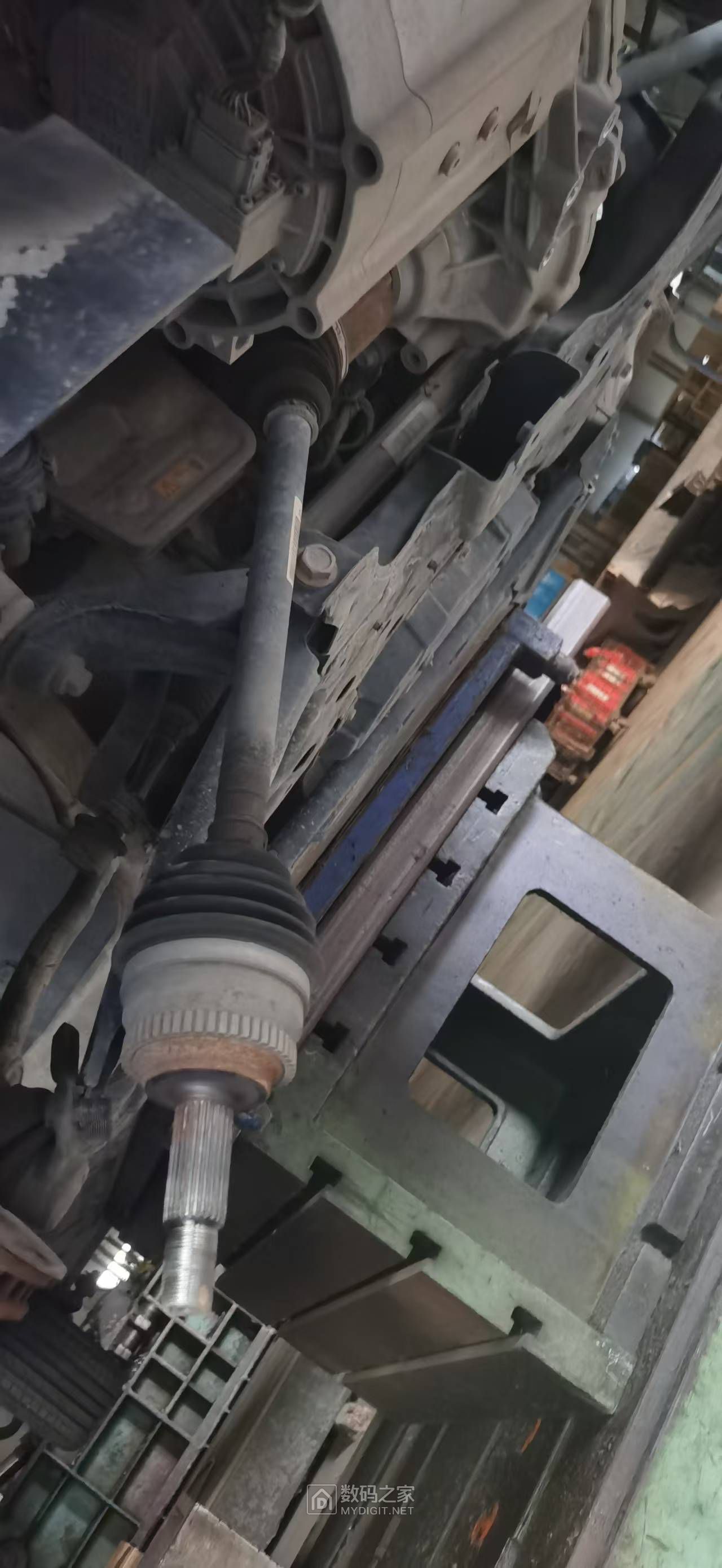

放在 摇臂钻的底座上面 相当稳当。

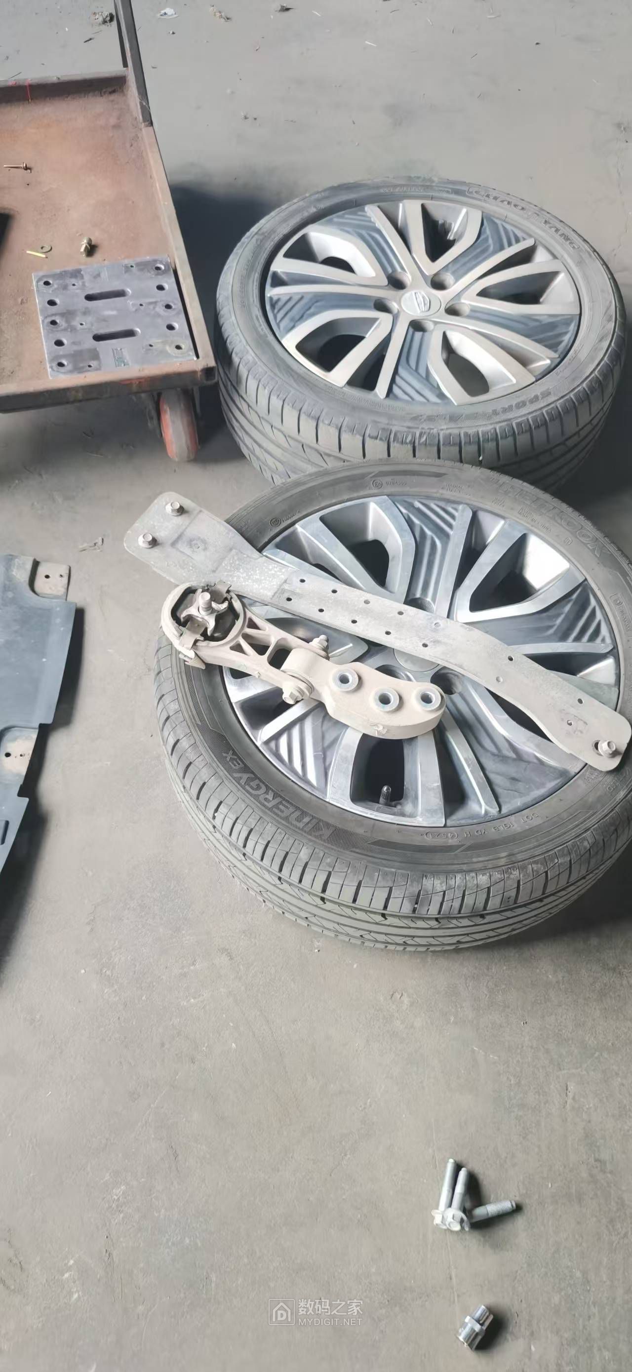

先差点下机脚,和一个铝制的水箱框架连接板。这车铝合金零件还不算。

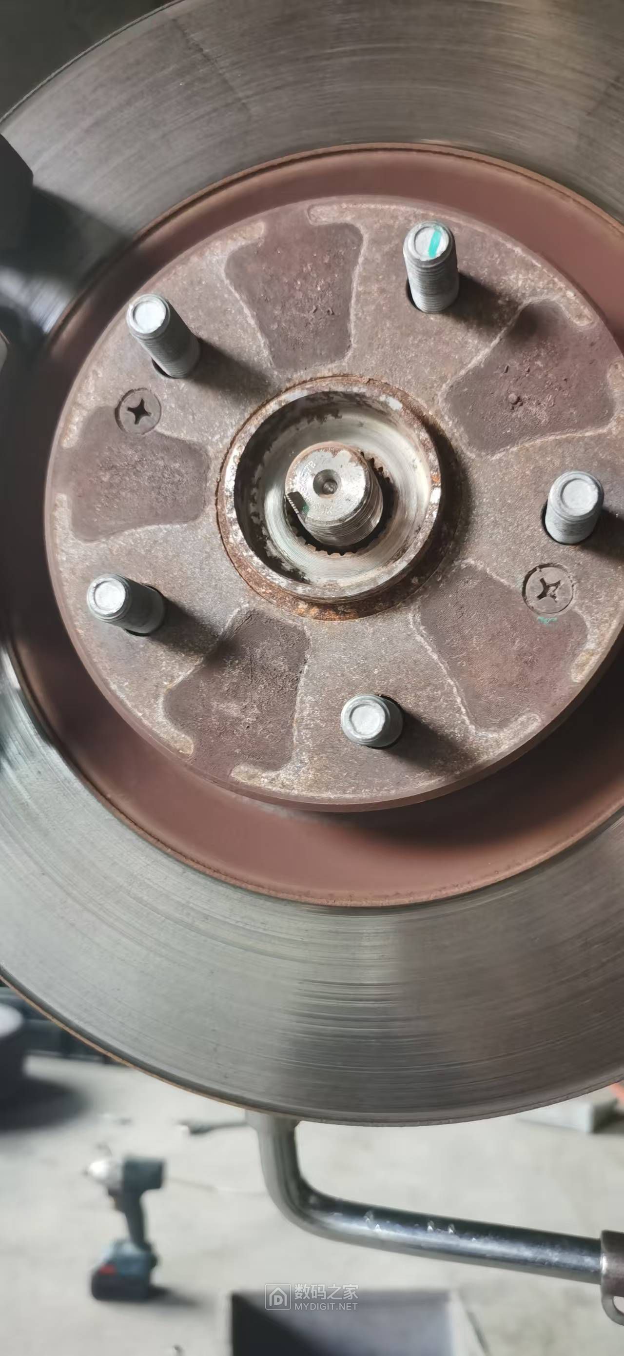

拆掉半轴螺丝。

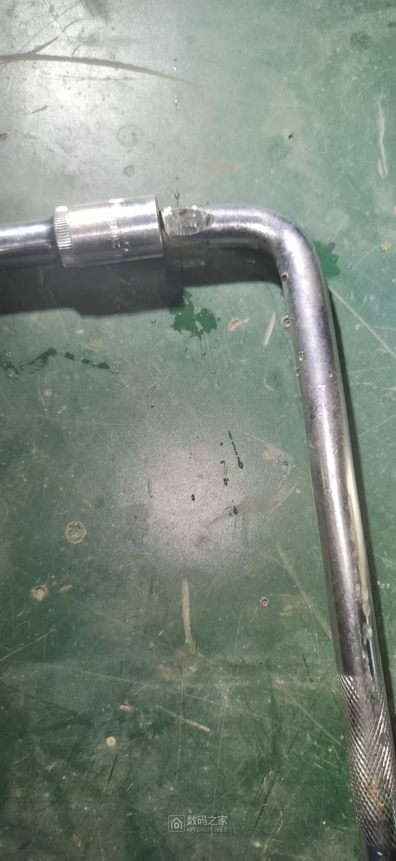

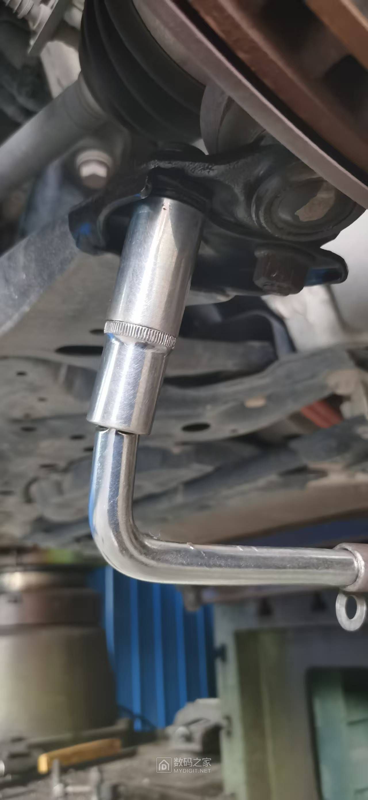

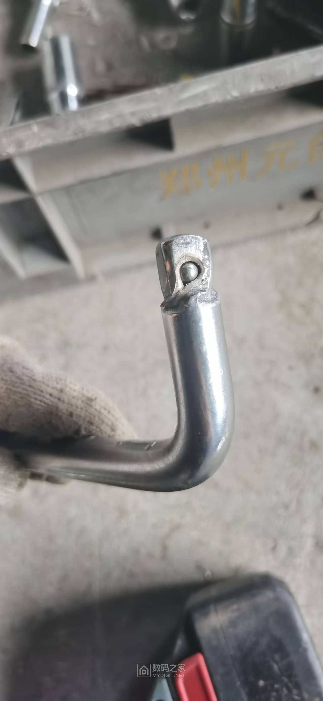

拆下摆臂球头的三个螺丝 ,我去 这三个螺丝真紧,电板手刚把半轴螺丝给打下来了,但是面对这三个螺丝
那叫一个纹丝不动,然后只能手动 配加长杆 ,给四方轴头都给拧成麻花了 才拆下来。真紧

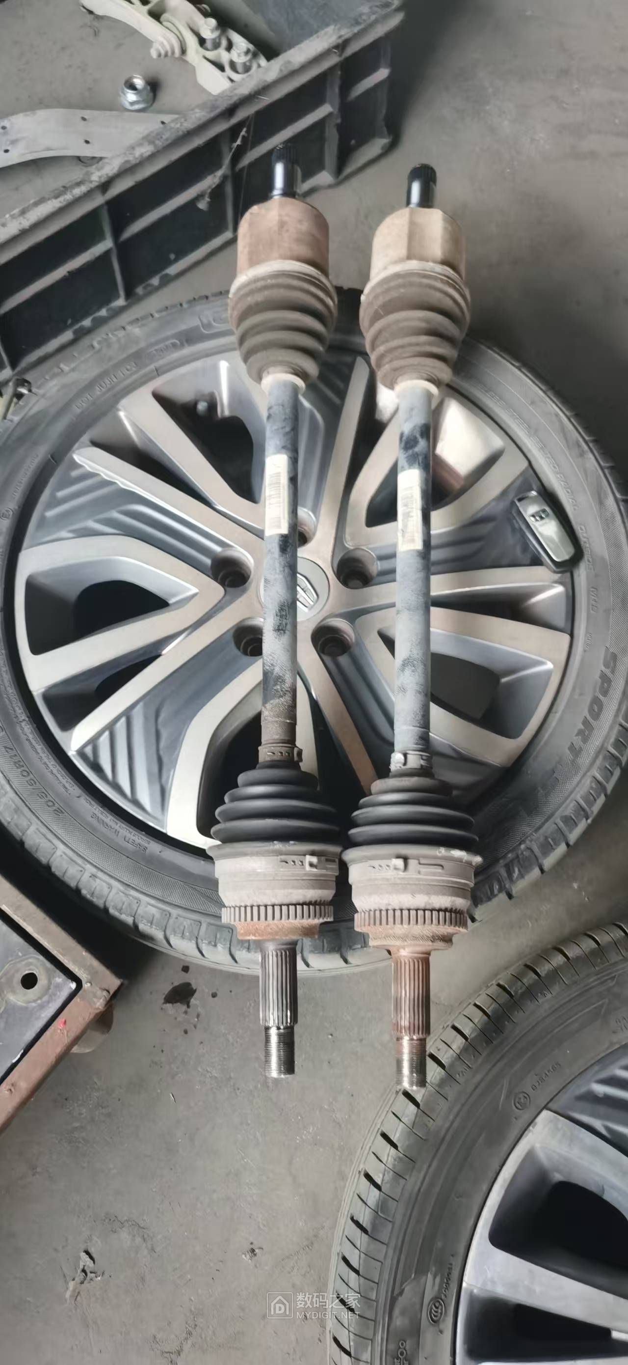

拆掉后半轴就能拿出来, 这是我人生中第一次抽半轴。
变速箱这测撬杠轻轻一下就出来了,变速箱油也跟着出来了,油的颜色还行,内部应该还好。
两根半轴 都拿出来了,防尘套都还挺好的,
