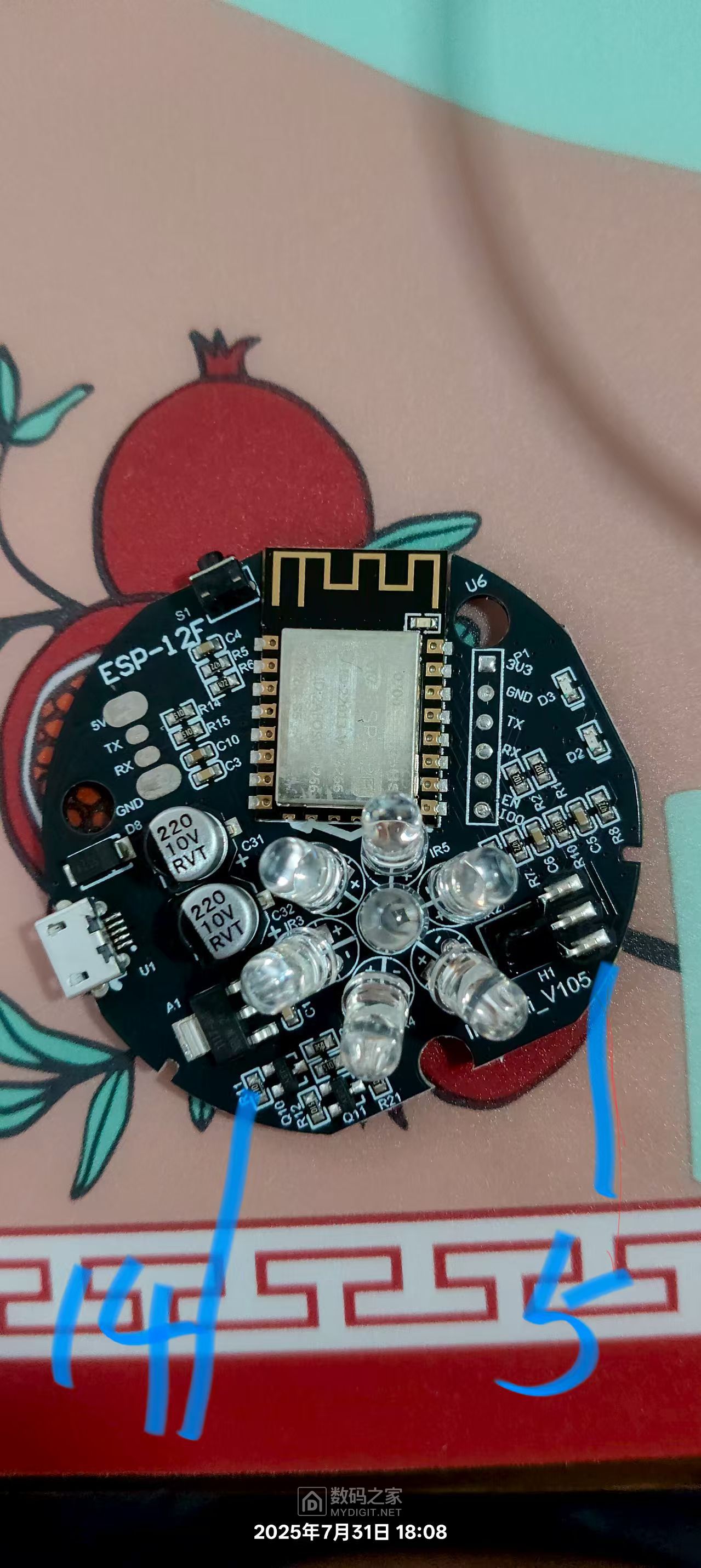

这是把串口线焊上去了,可以看到串口子都留好了。
然后开始刷固件,结果半天都刷不进去,心想难道这次要翻车?这芯片是特别加工过,无法刷入??
不甘心,反复在哪里研究为什么它开机出的都是乱码呢?可能波特率不对,于是来回换波特率,终于发现原来它用的速率是74800,而非目前常见的115200的速率,然后刷机软件也得找以前的老版本,新的没有这个速率。
换上老版本软件后,就成功刷入了。
最后,这个板子的接口也写一下:
D0 接了按钮, D12 , D12 分别接了黄,红LED灯
另外两个GPIO14接红外发射,GPIO5接的是红外接收器。
