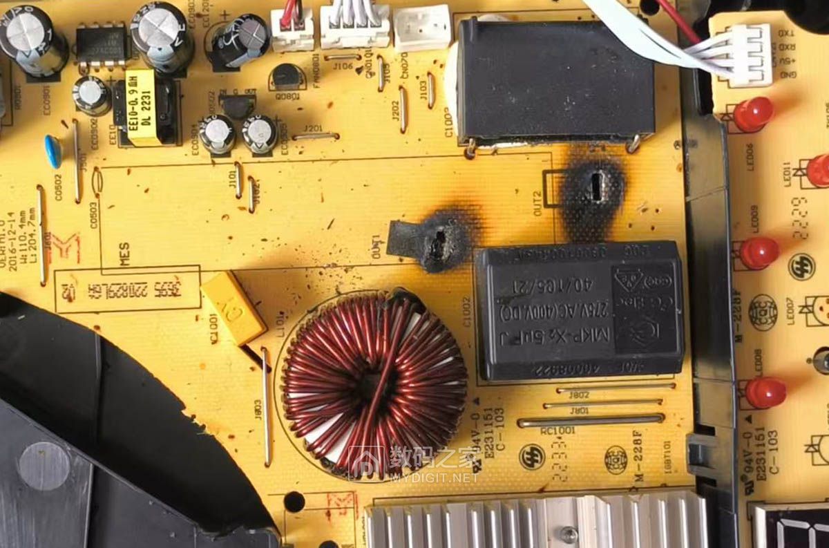

加热线盘接头烧毁,可以说是最近几年电磁炉最大的故障现象,美的电磁炉的加热线盘接头是黄铜直接铆接在没有去除漆层的铝线上的,导致内阻比较大,在大功率档使用时容易过热烧毁,多股铝线,刀刮容易断,网上卖的去漆剂也不行,只能换加热盘。
1、看生产批号,应该是2022年的产品,标称2200瓦

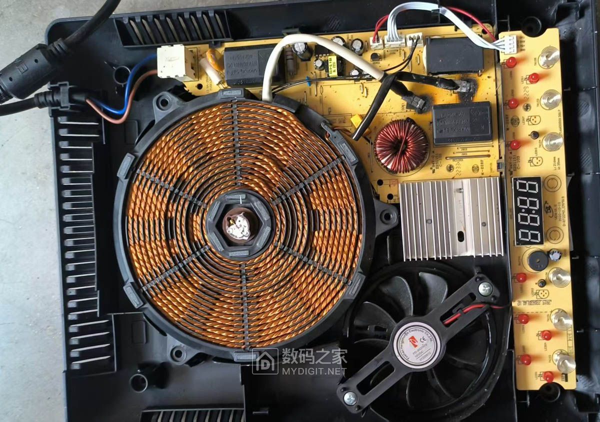

2、标称2200瓦,但功率管、整流桥、高压电容等主要元件与2100瓦的没有区别
而且散热片、散热风扇还没有以前的尺寸大

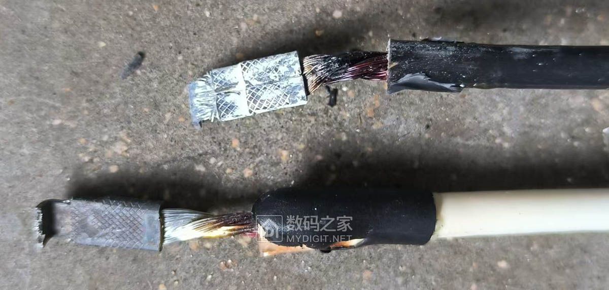

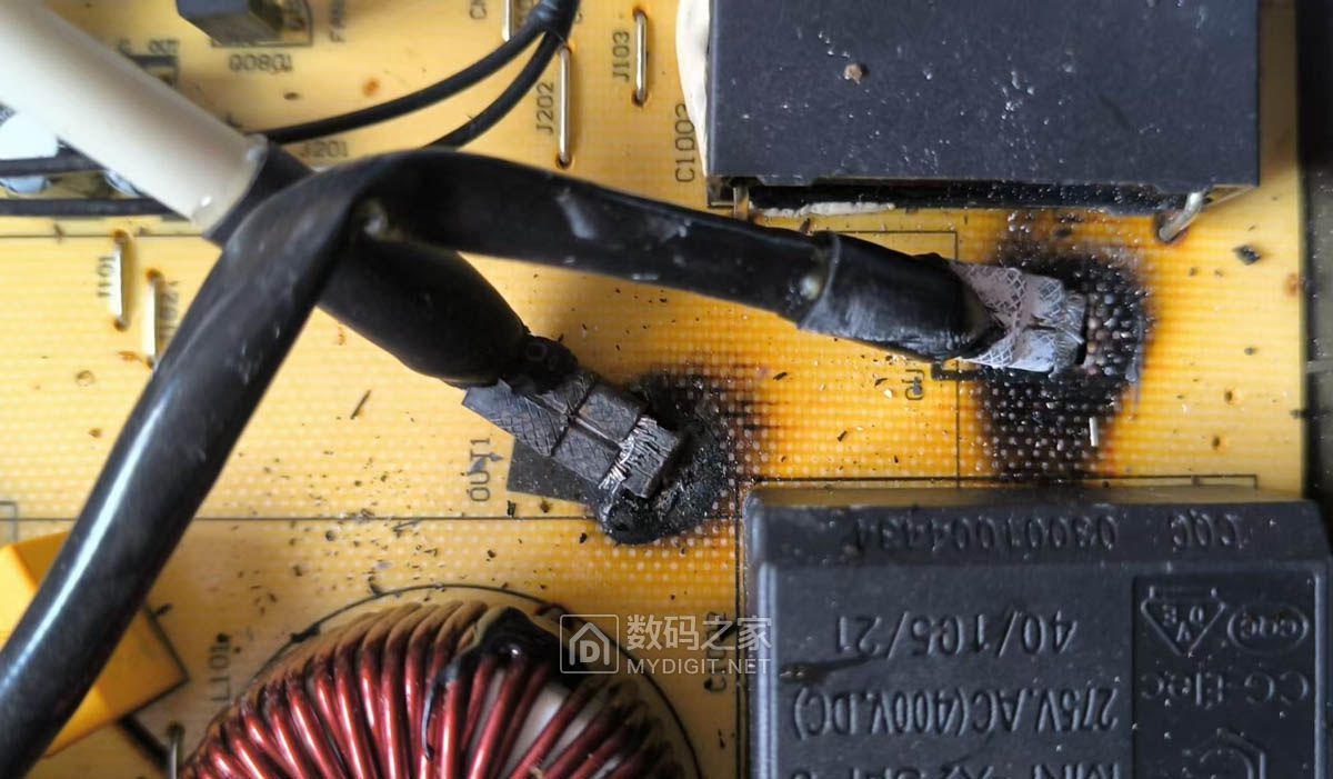

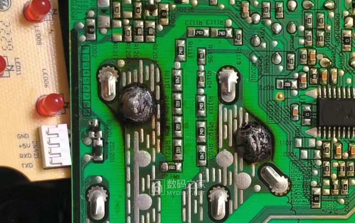

3、线盘接头烧毁严重,手指一碰就脱落了

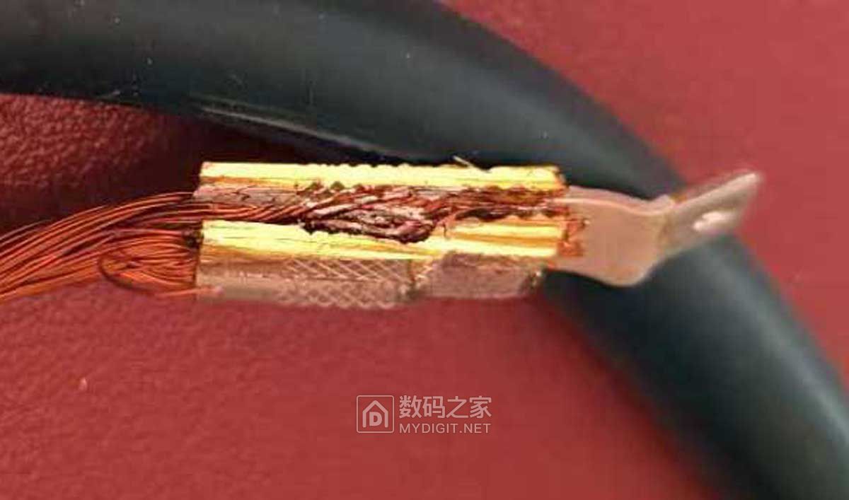

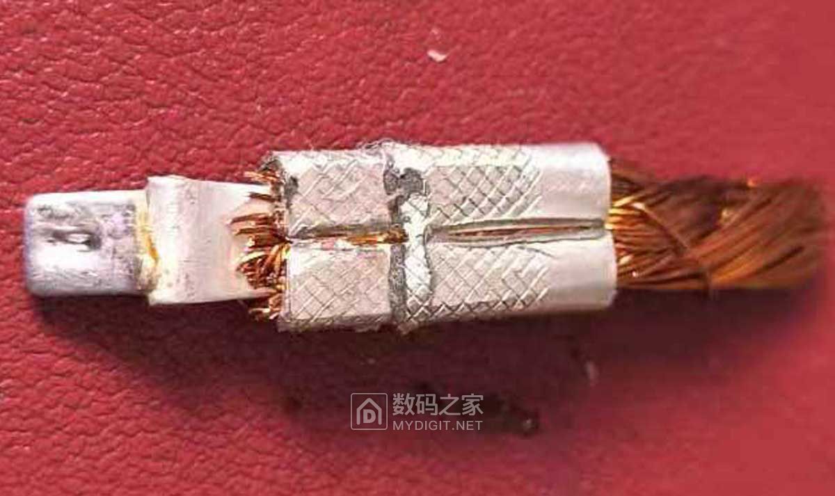

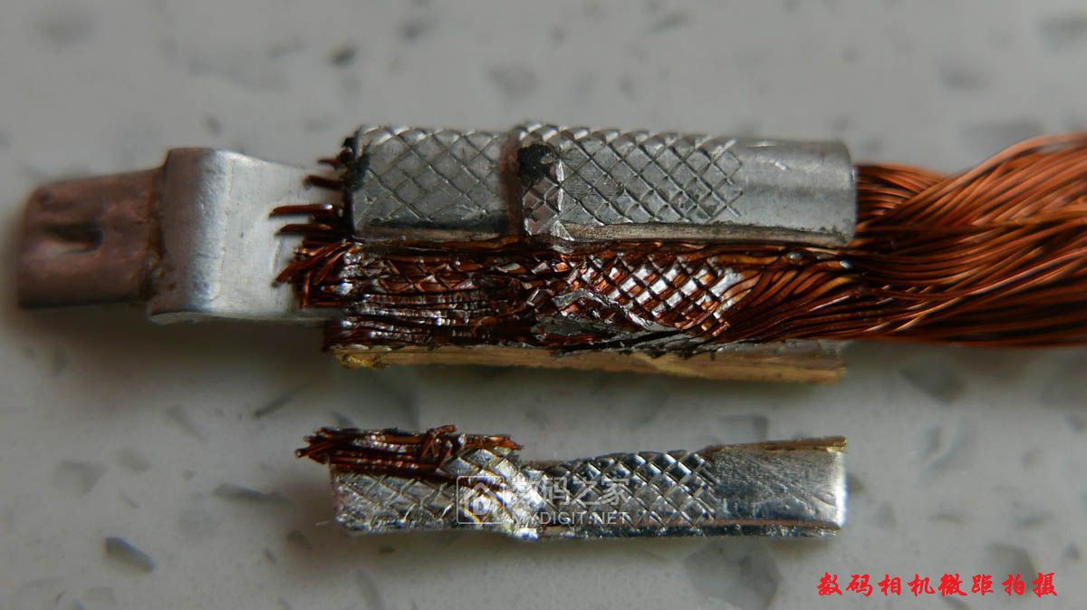

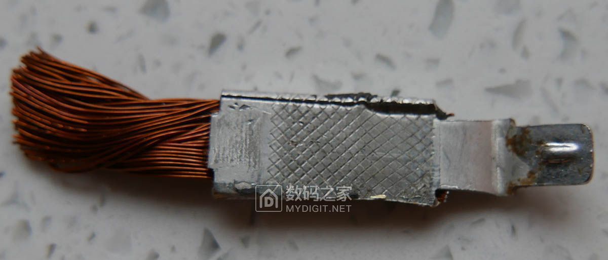

7、这个是另一台美的电磁炉的线盘接头
8、接头是黄铜镀锡,表面压上了网格状花纹
9、角磨机切开了
10、仔细看!铜接头内部有网格状凸起,铝漆包线根本没有去漆就直接压接了,
在压接漆包线的时候,靠这些凸起破坏漆层来传导电流!
