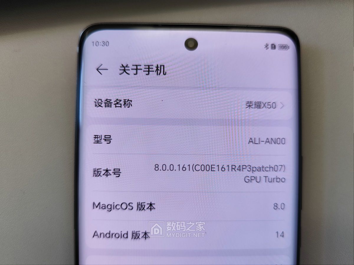

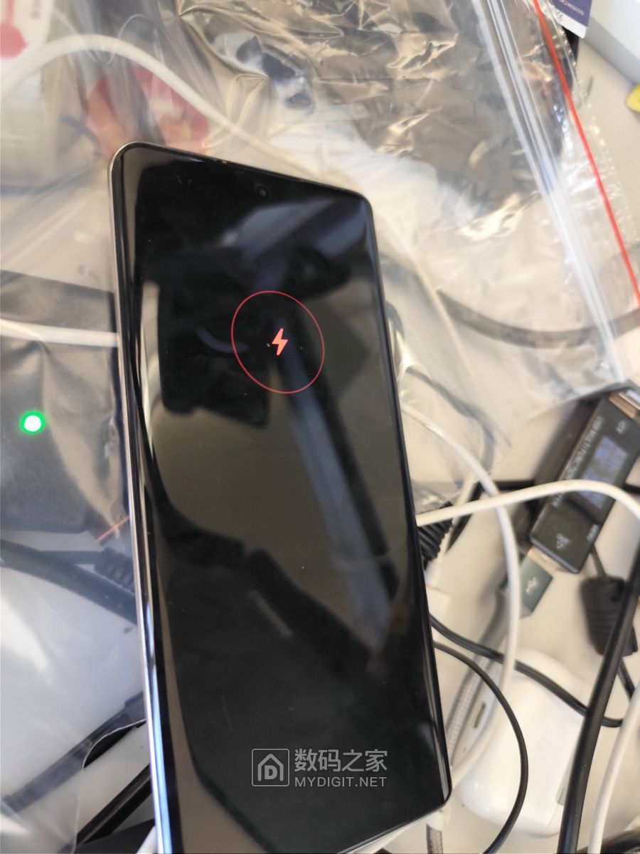

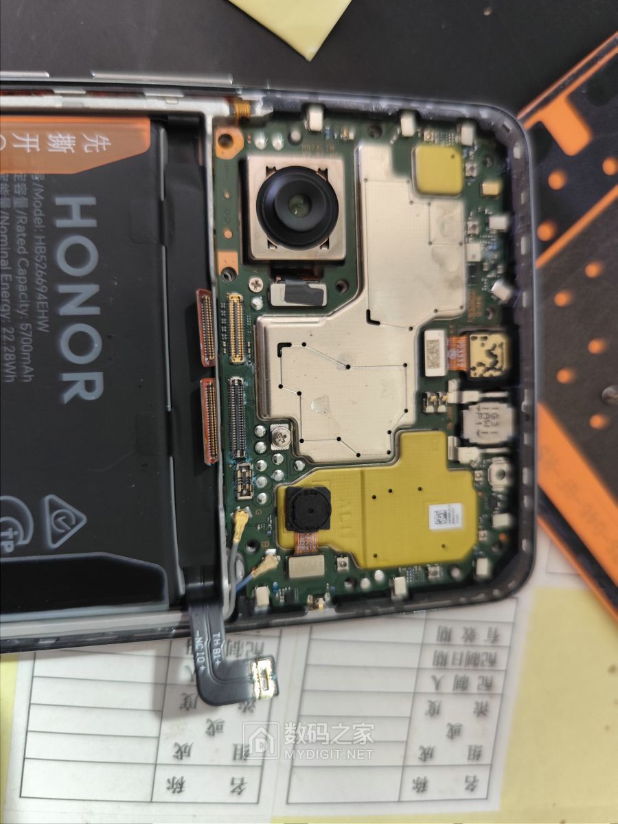

手机泡水里了,等发现的时候开始花屏然后发热死机了。

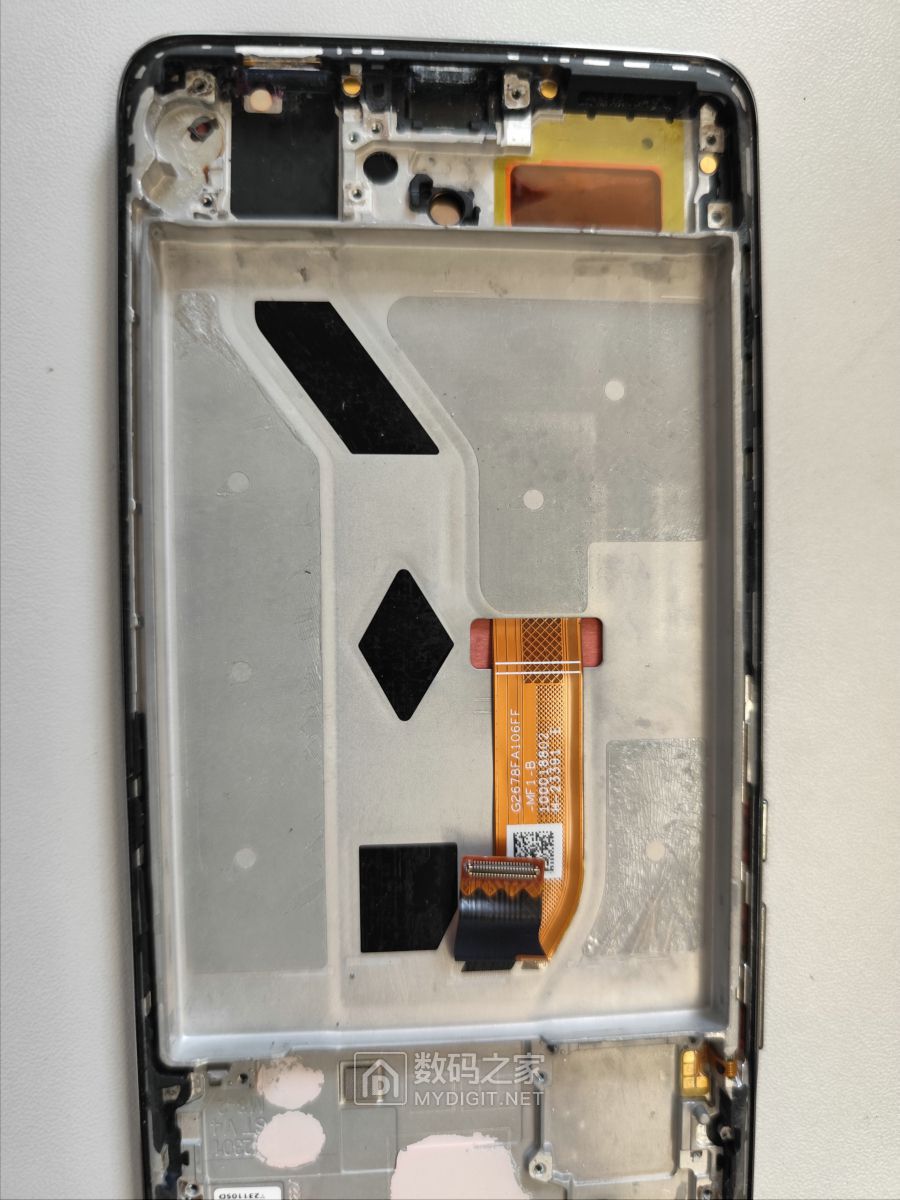

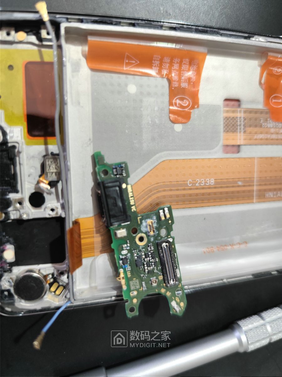

不敢贸然用了,回来放进烘箱烘干之后拆开检查发现多出腐蚀。
显示排线和主板尾插排线腐蚀比较厉害,电池插座也有腐蚀
指纹识别的传感器废了
清理之后万幸还能充电,没有短路烧坏。

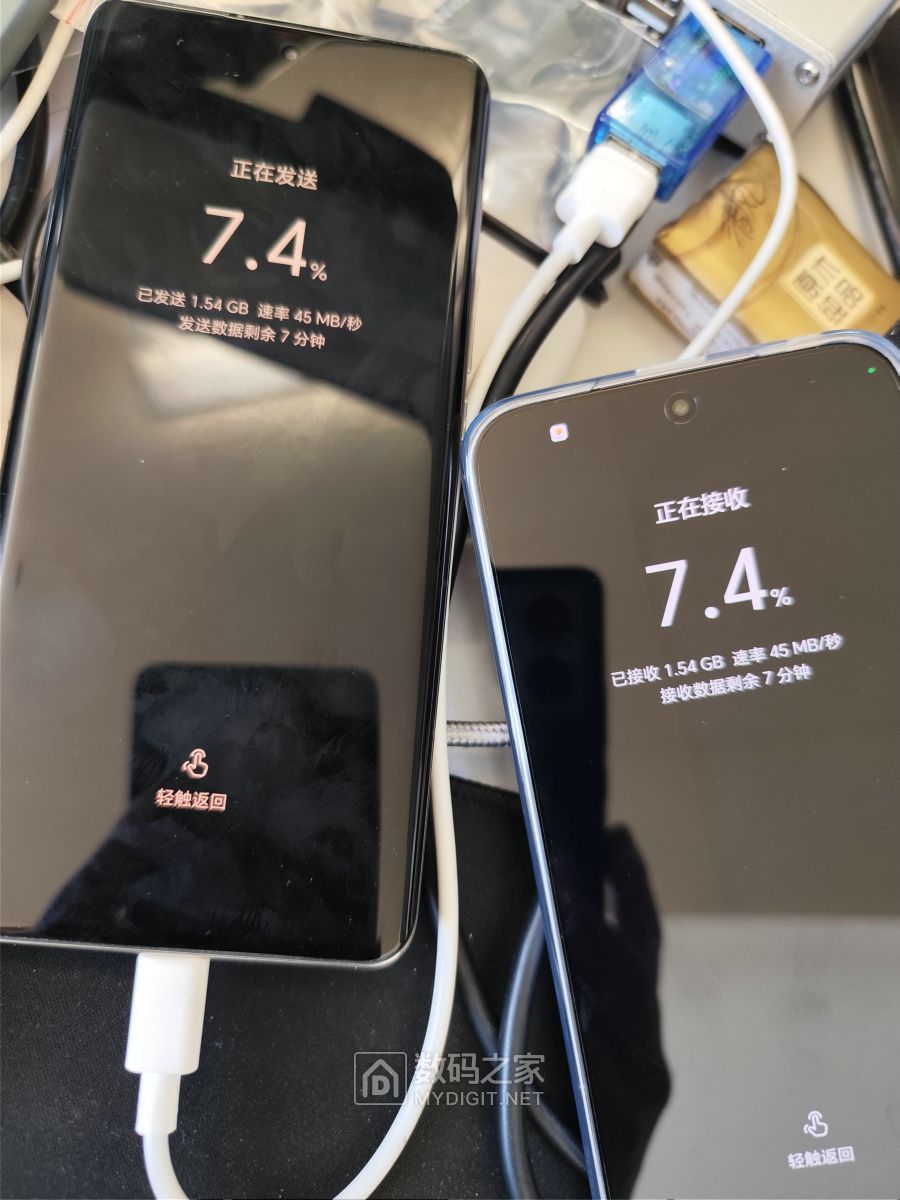

充满电之后尝试开机,能进系统,但是触摸失效,插了个鼠标能解锁屏幕
赶紧把数据导出来
咸鱼买了个原装带中框的屏幕总成,拆下来的旧屏幕有需要的坛友免费送了,内外屏应该都是好的,就是插座有一根针腐蚀了导致触摸失灵。

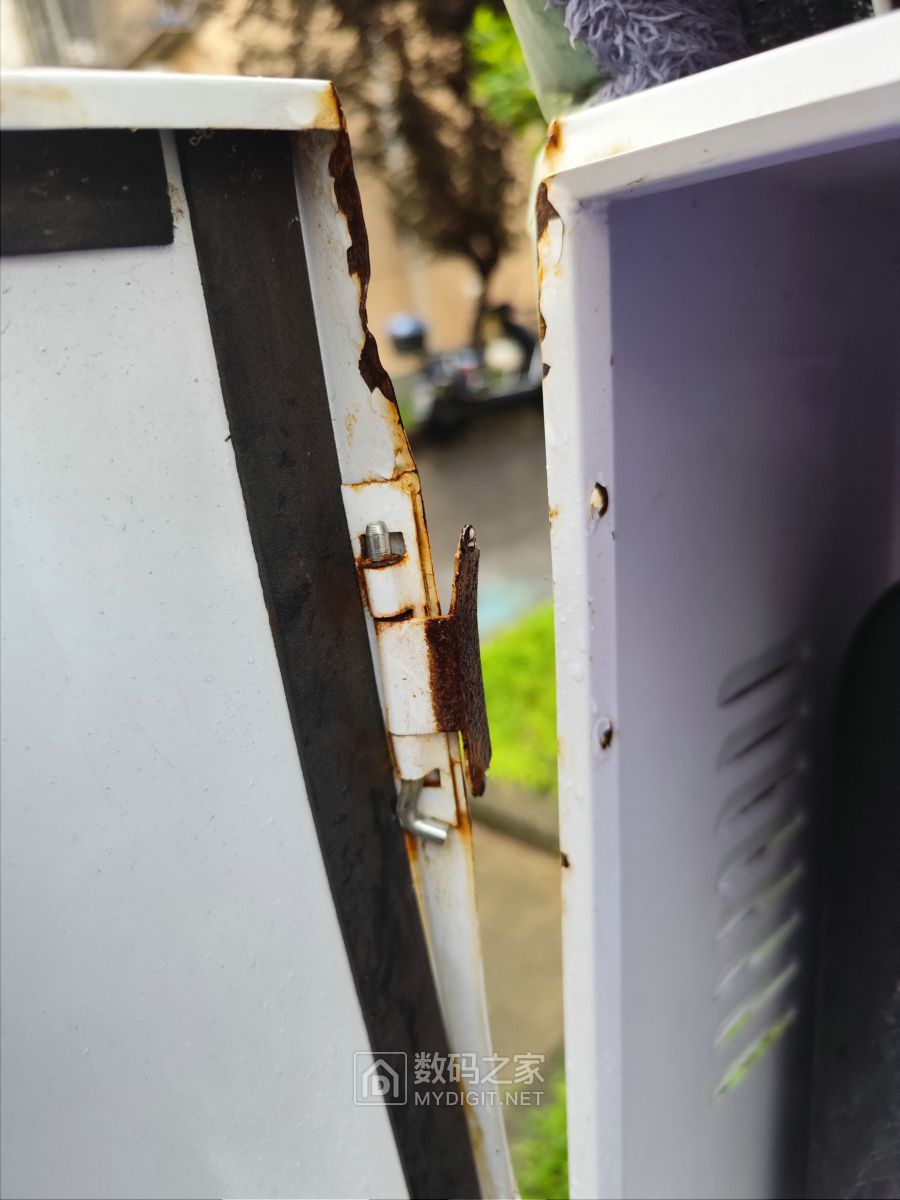

充电桩的铁皮柜活页脱落了,没有焊机,用螺丝打孔固定应该可以,还没试
