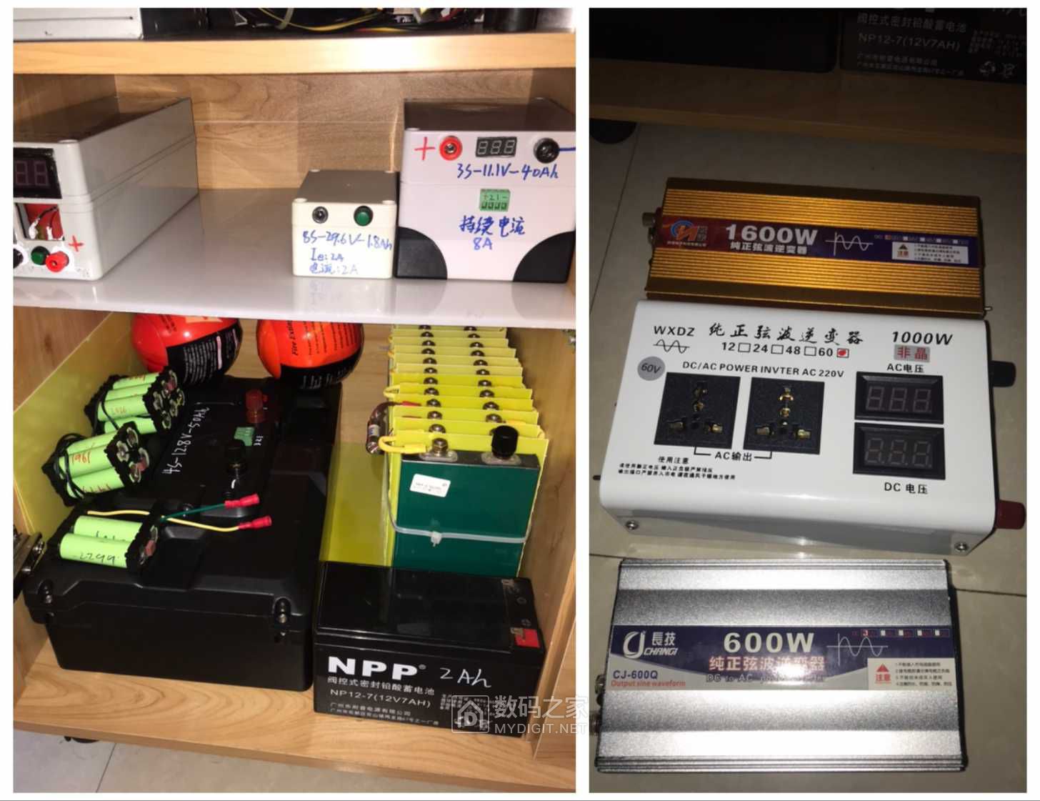

品牌机太贵了性价比不行,例如外国的纽福克斯,国产的光合硅能等,但是做工确实没的说。还有一些品牌定制机它不零售,买不到,只能通过二手渠道搞,比如明伟,华为的逆变器,简直是堆料狂魔,别管多少钱,你就说它堆得料厚不厚吧,1000w的逆变器能搞出4000w的做工出来。最后最普遍最便宜的就是某宝拼夕夕上各种杂牌了,外壳千篇一律,都是贴牌,通常壳子上标的都是峰值功率,减半才是实际功率,这还算是有良心的,一些直接标的是型号,名字,这款逆变器型号是2500w,读做2500达不溜,实际功率300瓦。最后呢,逆变器肯定要买正弦波这个没的说,修正弦方波那些垃圾不要碰,只是看你买高频机还是工频机了,工频机耐操,通常额定2500w基本能长期带2000w,不容易坏,也不怕负载短路,毕竟有个变压器在那抗着,短路电流不会太猛。而高频机呢,娇贵脆弱,你要长期持续带2000w的话,最好买个额定3000w的,4000w最佳,也就是持续50%负载,短时80%负载,临时100%最有利于逆变器使用寿命。而且一旦负载短路,即使是明伟逆变器也不敢说100%防烧,毕竟晶体管直连负载的设计,肯定没有隔离变压器耐操。补充:工业上关于持续,短时,临时的工作时间定义,持续的意思就是连续运行一周以上,短时为8小时连续工作,临时为15分钟。
发表于 9 小时前 来自手机浏览器 | 显示全部楼层
而且即使是杂牌逆变器,也没那么容易说用几次就废吧?只要电池供电电压稳定不要太高,低点都行。负载不要带什么水泵,普通冰箱,普通空调,空压机这些启动功率极高的设备,以及谐波特别重的可控硅调压电热炉,家里常用的电视电脑手机灯电磁炉饮水机路由器电热毯,以及变频空调和变频冰箱都可以,没有冲击电流,没有瞬间大功率,运行稳定舒缓,这类电器的额定功率只要不大于逆变器额定功率,然后别短路,几乎不会坏,我这三个逆变器就用来停电时用用,夏天带带电风扇路由器电脑和插电燃气热水器,冬天多个电热毯,用了很多年了也没坏,实际上我就没有真正用坏过的逆变器,曾经有一个是电池正负接反给烧了前级,还有一个是从楼上掉下去摔爆了。
