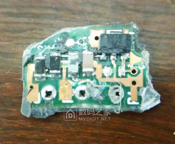

车速传感器坏了,换了新的,坏的拆开看看,实在是难拆,只能破坏性
外形
接口,三线
传动接口
拆解,有一磁铁
电路在在这里面封着
拆除外面封装,
解热拆解,里面的电路
有些电阻、电容、二极管,还有一个芯片,型号503A,不知是不是霍尔传感器
来个放大的
原理
这玩意蛮简单的,怎么也要很贵啊

应该是电子部分坏了,这个没法修的,都是完全塑封,破坏性拆解

看磁铁像是带齿的

这个是老车上用的了,采集半轴输出转速的,现在基本上不用了,因为现在的车都带ABS传感器,用ABS上收集的信号了,磁铁看上去一段一段的那是好多个磁极。

这个是老车上用的了,采集半轴输出转速的,现在基本上不用了,因为现在的车都带ABS传感器,用ABS上收集的信 ...
这个也用在带ABS的车上

这个就是霍尔传感器。原理简单,可靠

那个原理同abs传感器吧!
