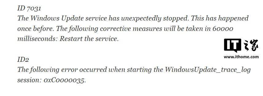

经用户分析,系统事件日志显示 Windows Update 服务异常终止,具体表现为 ID 7031 错误及内核事件跟踪错误 0xC0000035。基于错误代码,表明系统在启动事件跟踪会话时无法找到必要的注册表项,导致安装进程中断。
