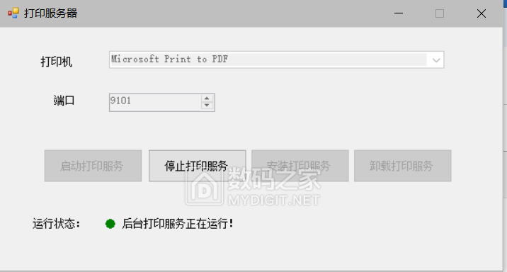

分享一个自己写的 windows  打印服务器 ,类似p910nd
客户端添加打印机的方式和 使用路由器 p910nd 一模一样, 都是 通过添加9100网络打印端口方式
彻底绕过windows 自带的samba “文件与打印共享” 模式,彻底 0x0000709  0x000011b  0x0000bcb 等各种报错再见。
打印服务器配置: 解压缩的2个文件放在文件夹里,运行 ”打印服务器.exe“ , 在下拉框选择需要共享的打印机,点击”安装打印服务“ 按钮即可。
客户端添加共享打印机方式,参考使用路由器p910nd 的方式添加
此程序使用从C# 编写,用到 .net framework 4.5.1,  win10 系统可直接运行。 win7 可能要安装 .net framework
自己编译的文件没有数字签名,可能会报病毒,介意的,可以等我发源代码,自己编译
