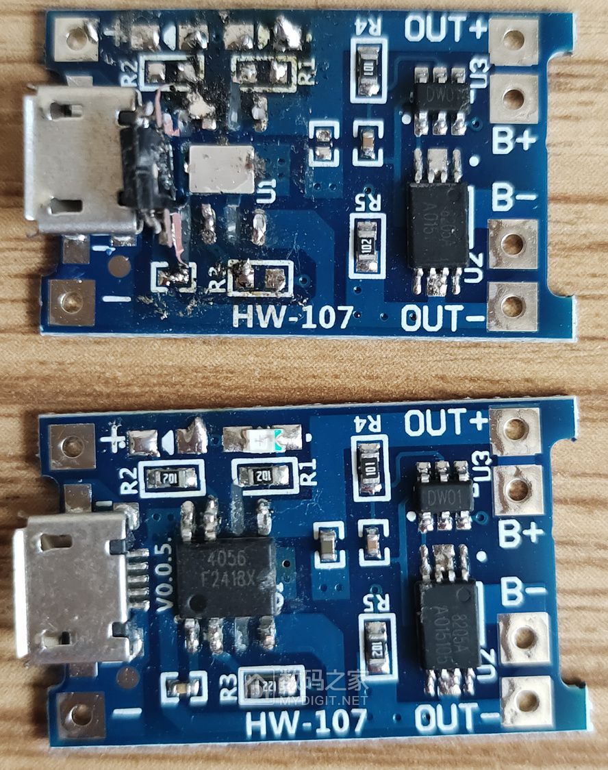

前段时间把家里的灭蚊拍改成18650供电的,本来以为可能用很久不用充电了,可没想到充满电后放置不到一个星期,就没电用不了。
开始怀疑是电池问题,后来把电池拆下来单独充满电,7天后测量电池的电压还有4.15V,没下降,再放电测电容量、内阻都是正常的,
重点怀疑充放板有问题,今天用一块电池单独测试一下充电板,在没有接任何负载的情况下,一测发现充放电板的静态电流达到258uA以上,自损耗太大了,电池迟早给饥饿死。
测试同样几块板,结果都是一样,各位大神有没有更加好的充电板推荐一下。
网上买的几元一块充放一体板,TP4056、8205A+DW001-A方案,他们都没标注出静态电流是多少。
空载连续测试电池30分钟以上,静态电流一直在258uA左边没什么变化,这样的话充满电没几天就放完了,不知是不是我的测试方法不对还是怎么样的
