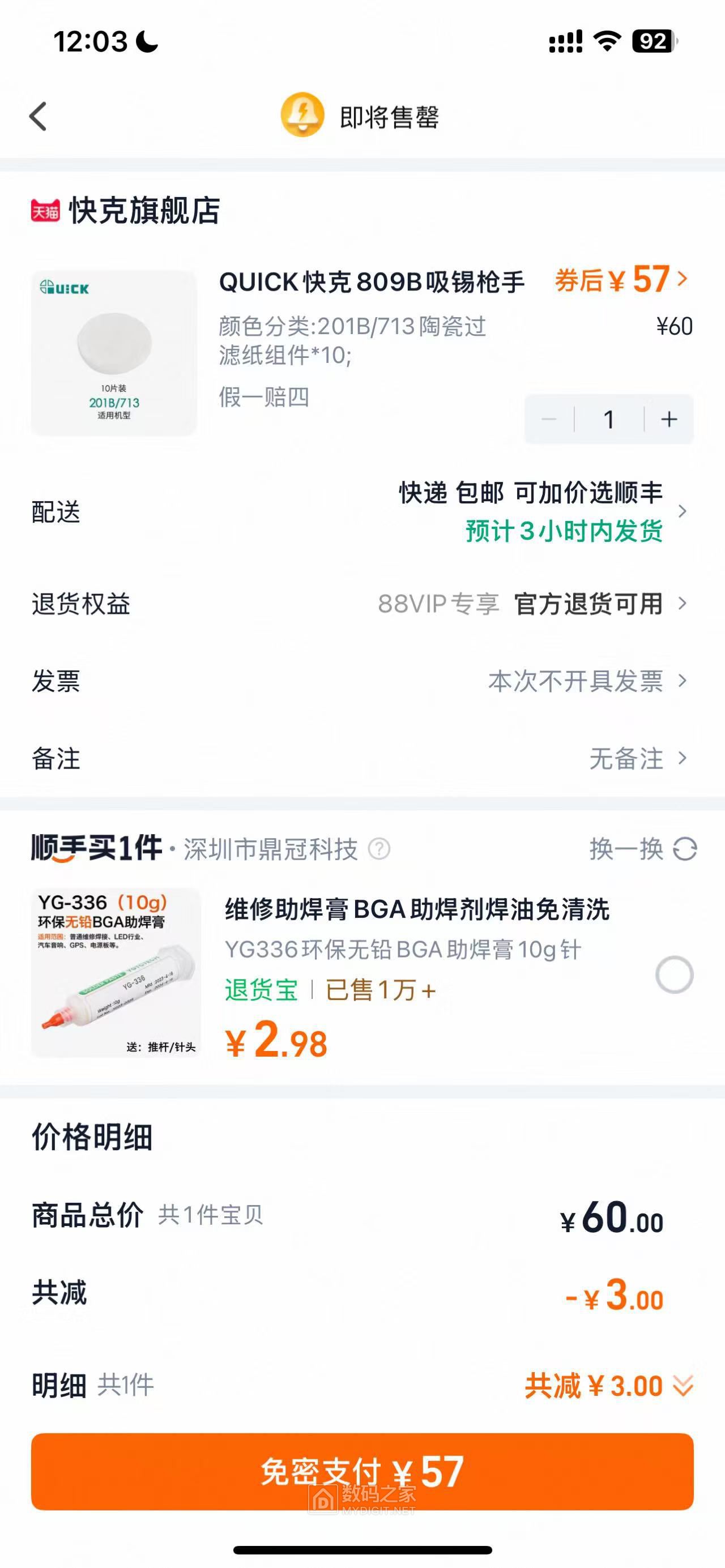

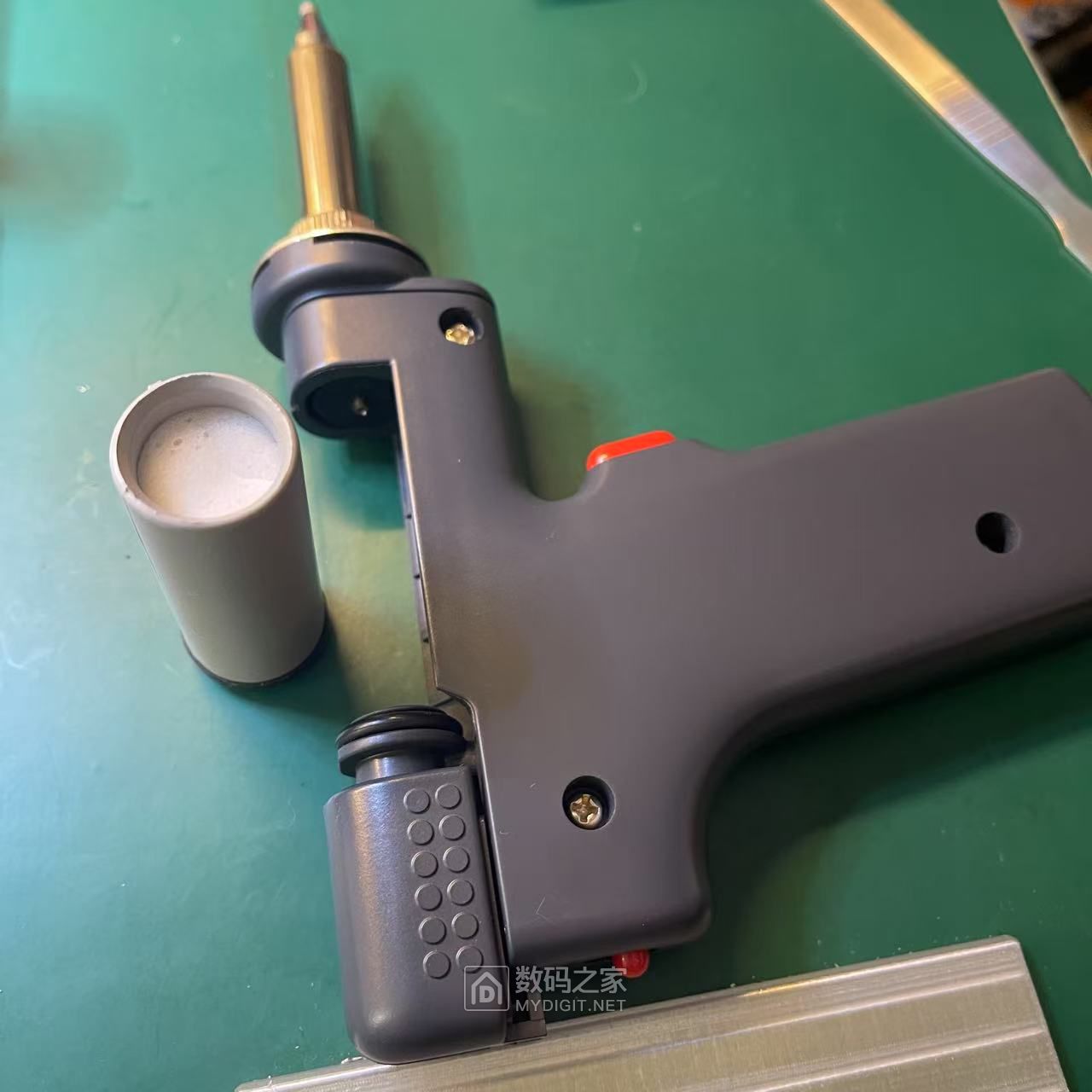

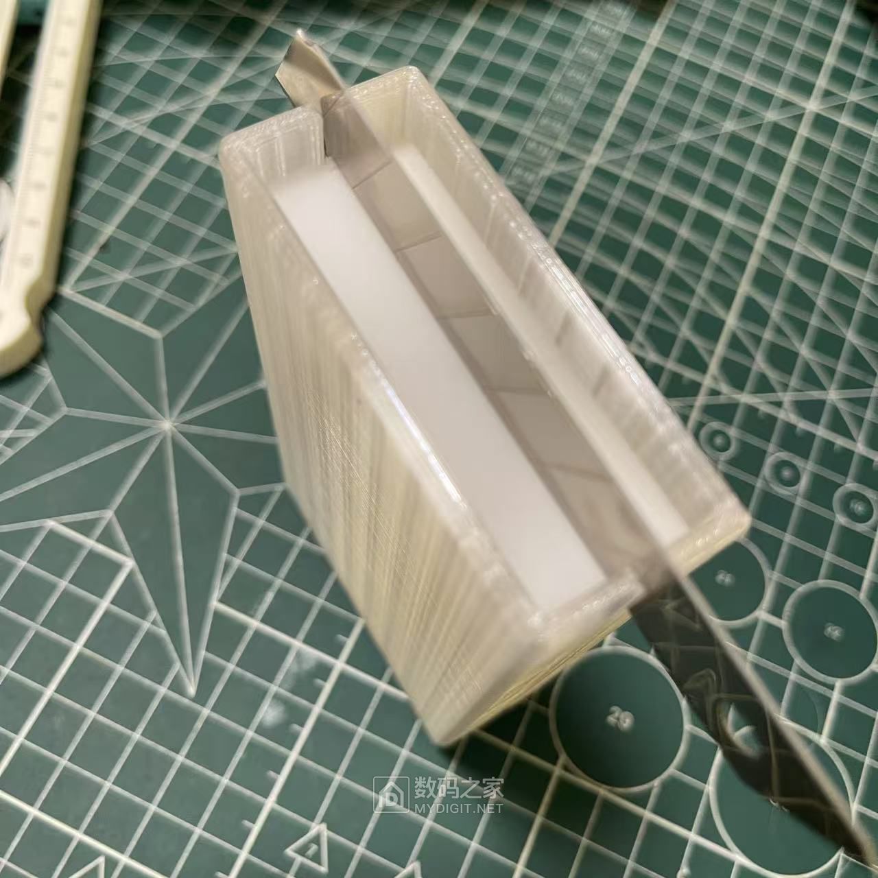

前段时间入手了一个快克吸锡器来吸锡玩,那个储锡桶里,有一个地方要用到这种过滤棉,在开箱测试的时候有点吸力不足的问题,一直测试了几天,在测试过程中用掉了几片,这个过滤棉很 容易脏,一脏就会堵得吸力不足,随机自带的只有10片,眼看就要没了。
于是心里有火力不足焦虑,想买点来备用,一查价格,吓我一跳,一块小海棉,18mm*3mm,平均算下来那么一小块差不多要6块钱了。这种价格就用不起了

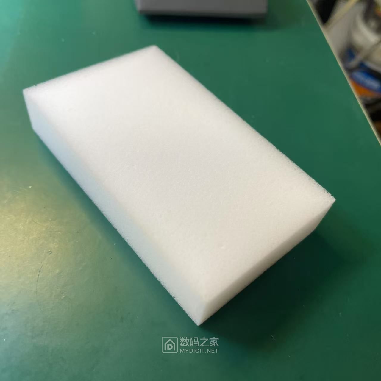

于是开始找代替材料,这个地方需要高温,试了好几种海棉和棉花都不行。后来发现了这个,老婆厨房洗碗的海棉,一箱100块才十几块钱,这种卖家叫“纳米海棉”的东西,既有良好的透气性又能够耐高温,我自用380度的烙铁头去烫它,一点都没问题。

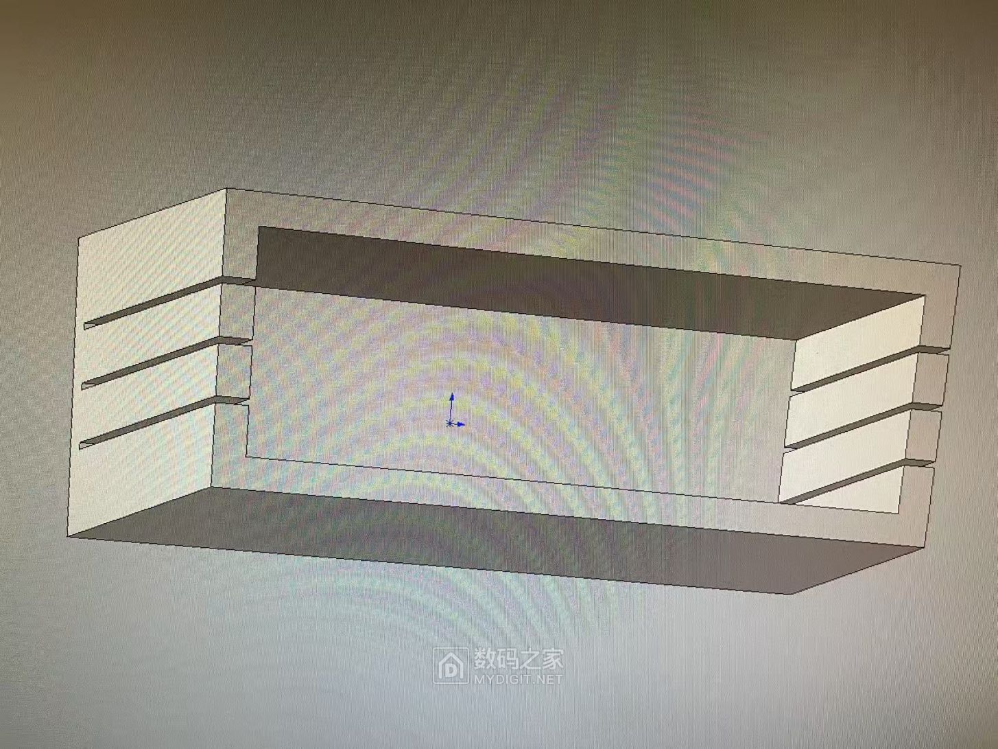

现在唯一的问题就是裁剪的问题,手工裁剪的话,很难弄到平整好看,又要密封,又不浪费材料。于是这个问题难不倒我,开始画个图。
一阵操作猛似虎,结果出来个250

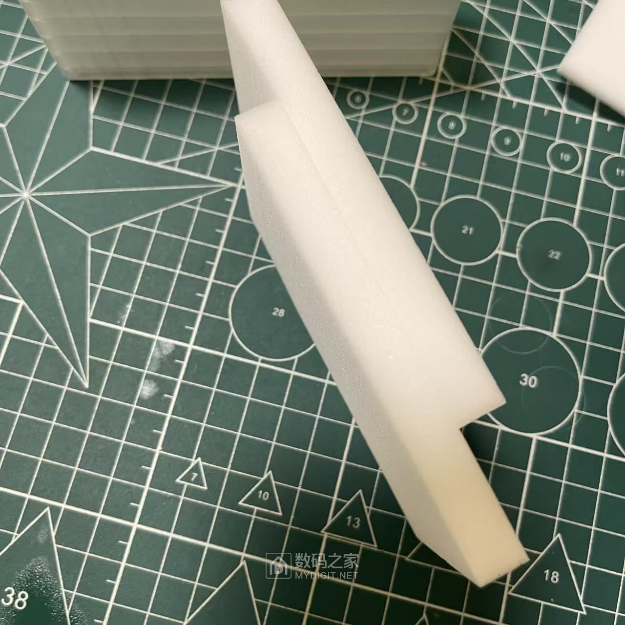

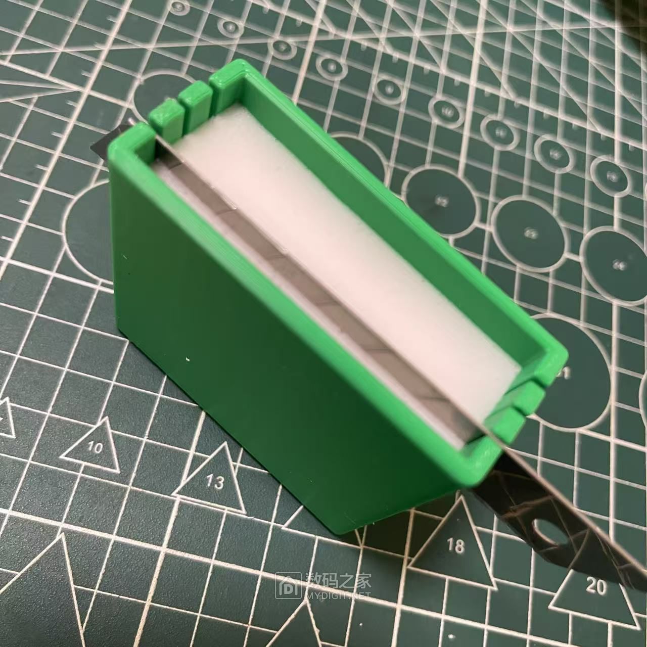

把刀片放上去,轻轻往下一推。
整齐的四等份就出来了,每个刚刚好5毫米。

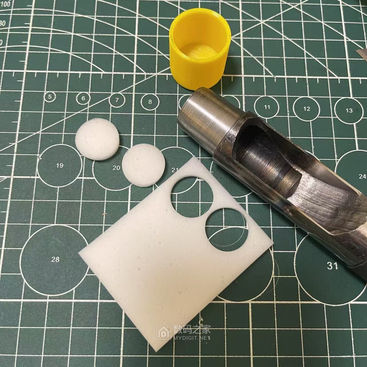

拿出家传专门的挖孔工具。
两下按下去,就生产出来了十几块钱。于是终于实现了过滤棉自由,不再焦虑。

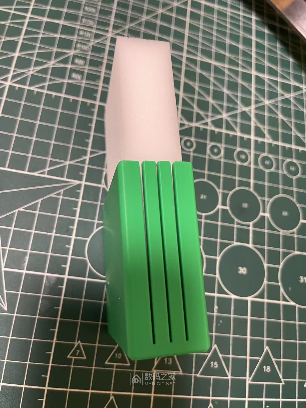

同样的道理,发现烙铁架的清洗棉也可以这样子,但是厚度不太一样。一次又画了一个。
这一下一刀下去,把它平均分成。两个10毫米的厚度。
一是同样也实现了烙铁架的清洁棉自由,经过测试弄出来的烙铁头亮晶晶的,使用挺好。
