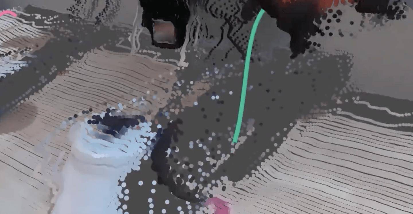

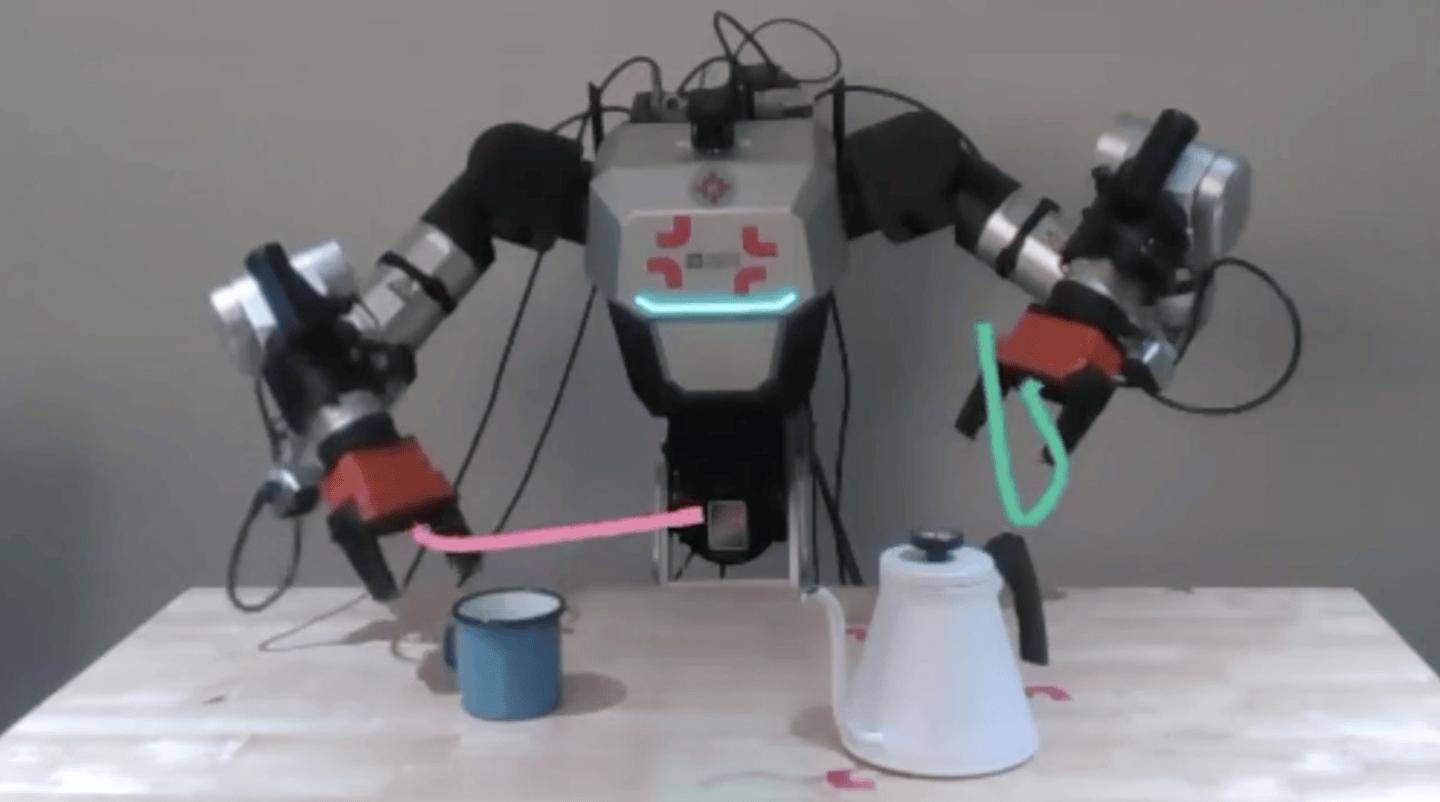

此外,为降低机器人操作风险并提升可解释性,MolmoAct 在执行动作前会将内部规划的运动轨迹叠加到输入图像上,用户可以直接查看并修正动作方案。同时,用户还可以通过平板等设备使用手绘方式标注目标姿态或路径,模型会即时整合这些标注进行一系列调整。
