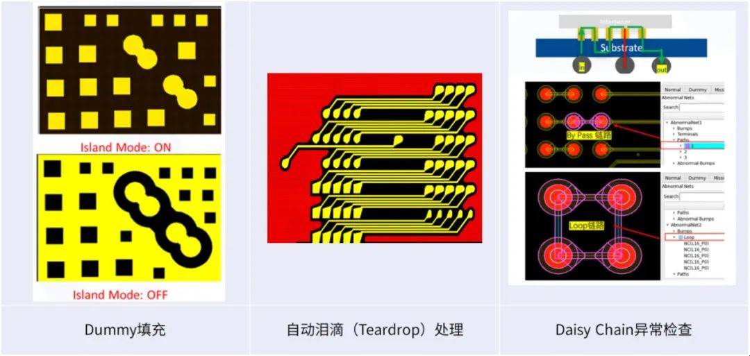

  • 智能金属哑元(Dummy)填充:能够自动、快速完成大面积 Dummy 填充,且支持特殊形状(例如 Island 不规则岛状)的填充。这一功能可解决工艺中的不均匀性问题,有助于提升晶圆制造的稳定性和芯片性能的一致性。
  • 自动泪滴(Teardrop)处理:提供一键式操作,为焊盘和过孔精准添加泪滴,从而增强连接的可靠性,降低线路断裂风险,进而提升产品良率。
  • 封装测试结构(Daisy Chain)模块:可自动完成封装测试结构的连接与分析,能够识别封装中 Interposer、Substrate 等结构的连接情况,分类展示 Bumps、Terminals、Paths 及 Abnormal Bumps 等信息。针对 Bypass 链路,可精准标记异常路径;对于 Loop 链路,能清晰罗列关联节点,帮助工程师在芯片封装设计阶段快速定位异常并排查问题,提升设计可靠性。

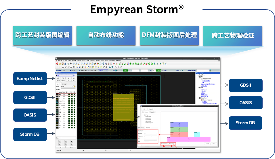

Storm 并非单一的布线与后处理工具,而是先进封装设计领域的综合性平台。其功能覆盖设计全流程,可提升设计流畅度并推动流程优化,具体包括:
  • 全功能版图编辑:传统 EDA 工具在导入多个 GDSII 文件时,会出现同图层覆盖问题,导致无法区分 Die1,Die2,在异构集成场景中效率低下。Storm 平台可以支持多个 GDSII/OASIS 数据无损导入导出,创新性研发出针对封装版图的层次化(hierarchy)编辑设计功能,突破传统工具仅支持扁平化(Flatten)封装版图编辑模式、难以快速批量修改封装版图的局限。同时 Storm 支持直观形象的 3D 堆叠 Stack 显示、编辑与快速查询功能,形成完整的异构版图集成解决方案。

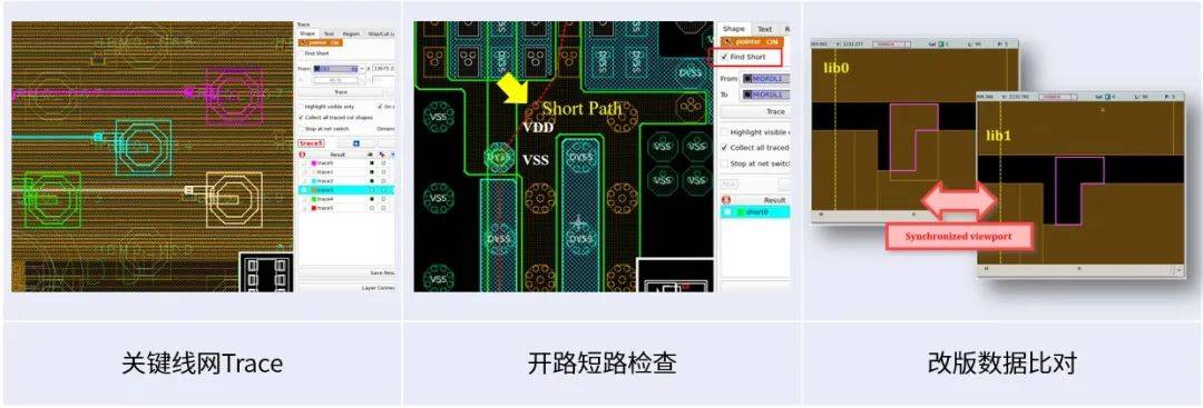

  • 实时分析与检查:在沿用传统 2D 操作习惯的基础上,Storm 平台创新性地提供了多工艺节点跨芯片线网追踪(Trace)功能,设计师通过点击、拖拽等简单操作,即可实现快速追踪跨芯片关键线网走向,清晰呈现信号传输路径,可在版图绘制阶段提前检查信号连通性与短路风险,推动设计左移。此外,平台具备封装测试结构(Daisy Chain)异常检查等功能,能在设计阶段及时发现问题,降低后期修改成本。
  • 无缝集成验证工具:与华大九天物理验证工具 Empyrean Argus® 实现无缝集成,能够提供快速的 Online DRC 以及开 / 短路检查,也同时提供 Signoff 级别的 DRC / LVS,覆盖从设计到验证的全流程,保障版图正确性,缩短迭代周期,提升设计效率。
  • 改版数据比对:通过同步视图端口实现高效版本差异对比,借助双版本同步透视可并列显示改版前后的布局 / GDS 视图,自动高亮差异区域,支持跨工艺库参数比对;点击差异标记可即时跳转至对应层级,实现变更点的快速识别与动态定位。

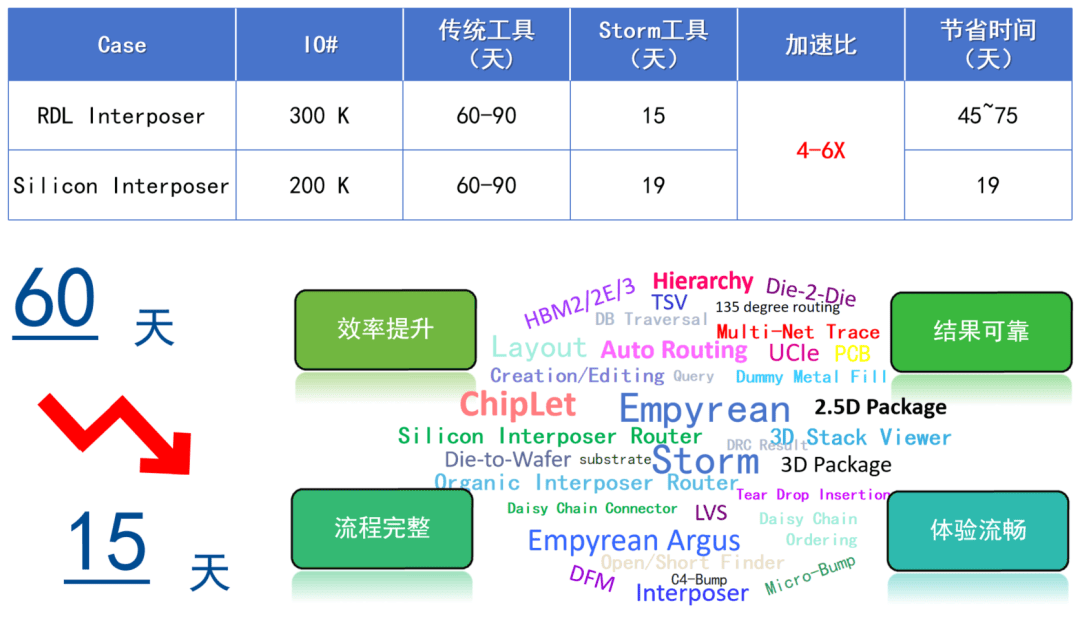

华大九天表示,版图设计解决方案 Empyrean Storm 平台在先进封装设计中优势显著。例如,在处理 HBM2/2E / 3 与 UCle 等高速接口时,传统工具需耗时约两三月、60-90 天之久,而 Storm 的自动布线引擎可在 15 天内完成 IO 数量高达 200K 的 Micro-bumps 与 TSV 跨层走线。
某客户案例显示,在完成工具参数 Option 设置后,自动布线功能仅需 10 分钟即可完成 1 次设计迭代,显著提升了反复修改的效率:“Storm 有效解决了先进封装的设计瓶颈,效率提升 1-2 个月”。
