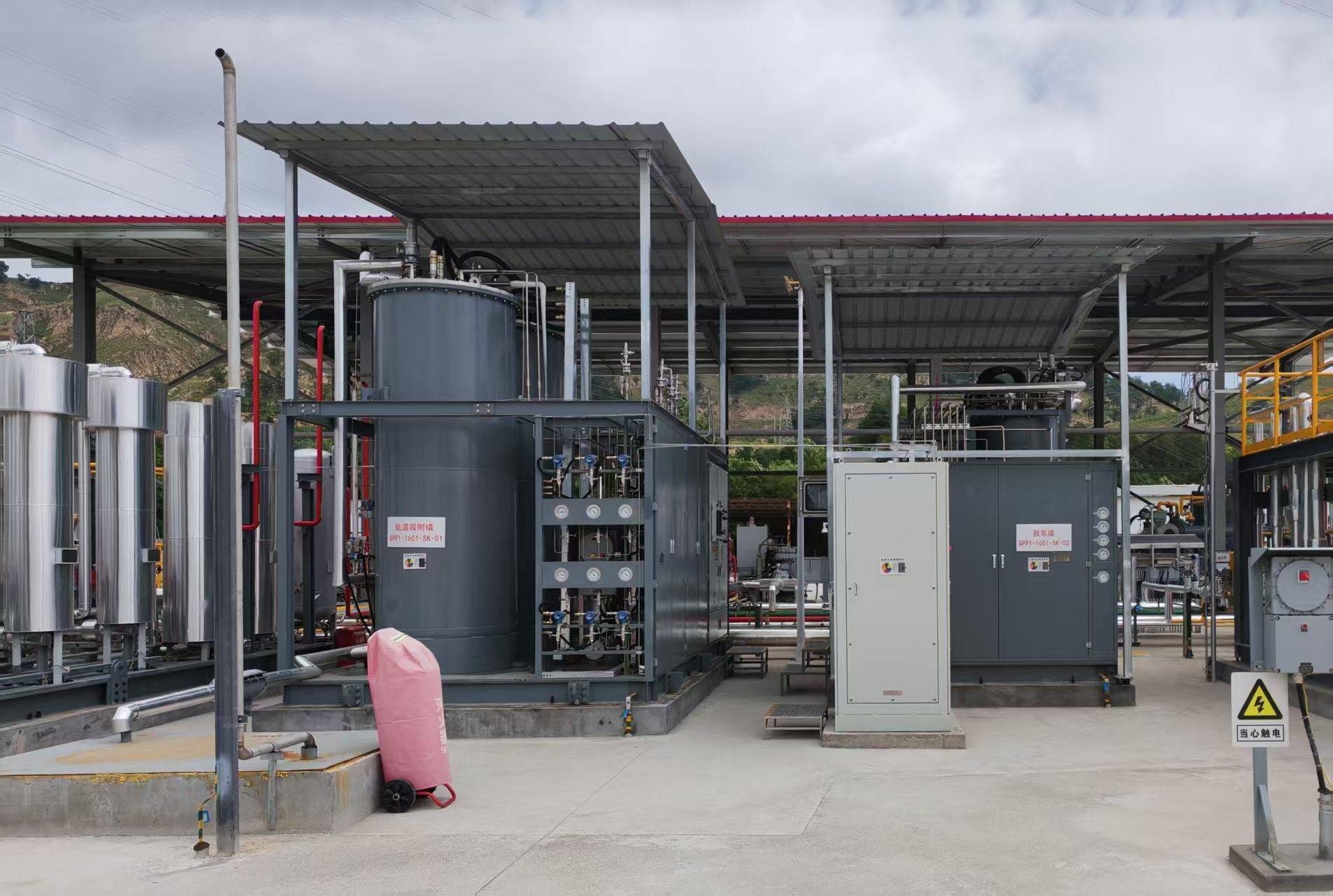

IT之家援引博文介绍,安徽万瑞冷电科技有限公司在陕西延安天然气提氦项目中,自主研制的低温精制及脱氖装置顺利通过工程验收。作为国内首套能从天然气中提取 6N9 级超纯氦气的装置,其现场运行稳定,显著超越以往国产提纯工艺,具备极高的工业应用价值。
万瑞冷电自主研制的“低温精制及脱氖装置”在延安天然气提氦项目现场稳定运行。

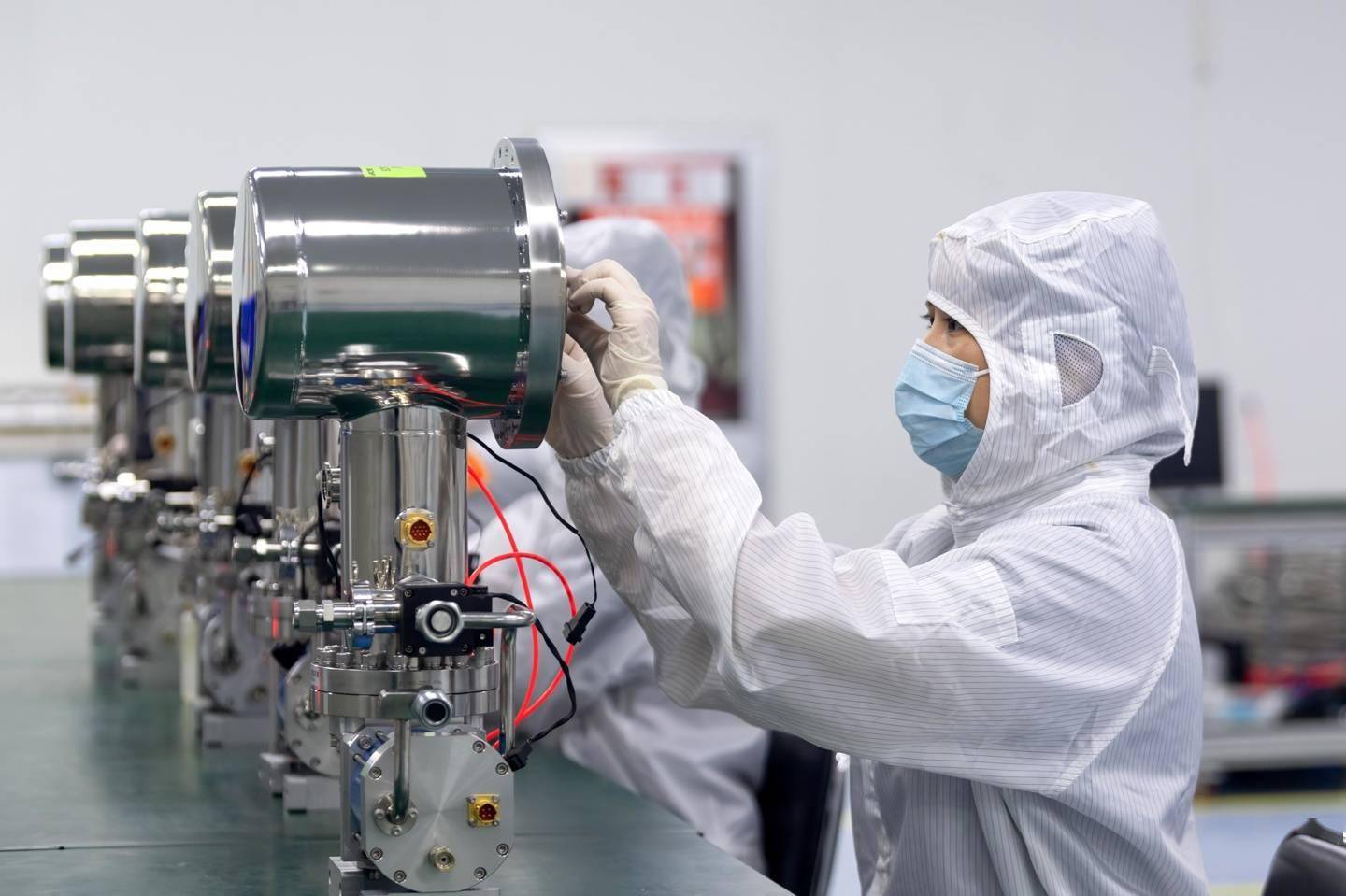

万瑞冷电技术人员正在调试新一代智能型超高冷泵核心部件。以上图源:万瑞冷电
